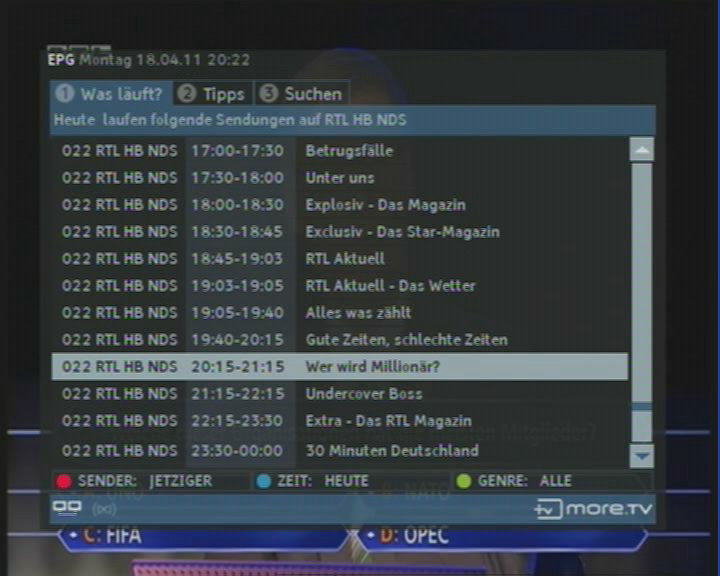

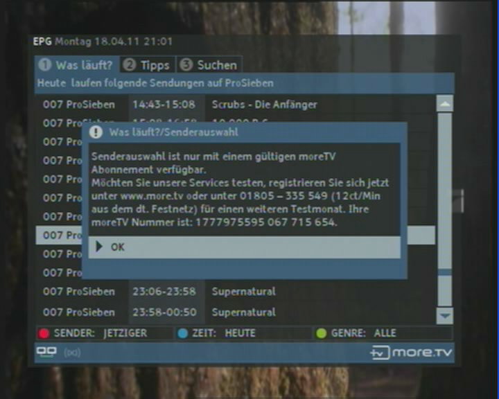

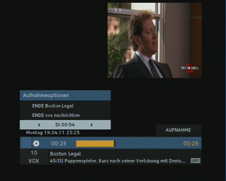

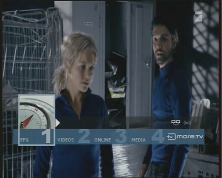

von Torsten K. (nobby)
Hy,
ich habe hier jetzt mal die Bilder angehängt.
Zur Erklärung:
Bild 1 zeigt das Menü, da ist schon zu erkennen das die "Beschriftung"
anders ist. Anstelle von Programme steht da jetzt "EPG".
Bild 2 zeigt das EPG. Die man sieht ist nur der aktive Kanal zu sehen,
dafür der komplette Tag. Mit der roten Taste meinte ich das unten links,
da steht jetzt "Sender: Jetziger". Drücke ich die rote Taste, kommt die
Meldung wie auf dem dritten Bild zu sehen ist.
Ich kann auch gerne nochmal ein Bild machen, was passiert, wenn man eine
manuelle Aufnahme startet.

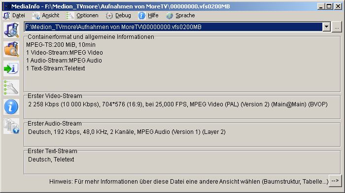

Tipp zur Wiedergabe der Aufnahmen:
Per FTP auf den Rechner ziehen, geht bei mir mit ca. 250kB/S, leider
etwas langsam und dann die Aufnahmen ohne Konvertierung mit Nero Show
Time ansehen!

Für alle die noch ein wenig was machen wollen, es gibt die Möglichkeit
das Fernsehbild auf 1/4 zu verkleinern.
In der tbConfiguration gibt es den Eintrag:
SMALL_SCREEN_FOR_TV____0
dort die 0 in eine 1 verändern (die _ habe ich hier nur als Platzhalter
eingefügt).
Die Datei sollte mit einem Hex Editor verändert werden.
Das Resulatat hängt hier an.
Dabei ist auch gleiche die andere Aufnahmefunktion zu sehen :-)
von M. W. (hobbyloet)
Das ist aber mit der neueren MaxAktiv, solltest Du schon Erwähnen.
Das ist doch die im Anhang, oder?
Jo, so ist es, man hat mich verstanden :-)
Wobei die verkleinerung des TV-Bildes auch mit der "ersten" Version
geht.
Nur eben will das EPG nicht vollständig....

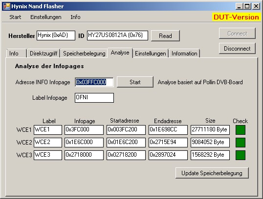

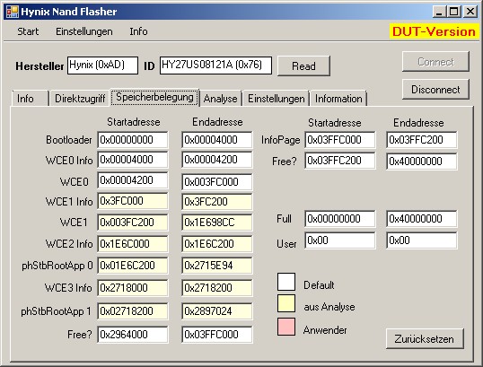

von Christian S. (stephanc)
Nach einiger Zeit wollte ich mich auch mal wieder melden. Habe es
zwischenzeitlich hinbekommen, den Flash nach "belieben" zu bearbeiten.
Es fehlt noch etwas in Richtung ECC. Aber da bis Ende des WCE0 Parts
alles sauber ist und auch keine BadBlocks vorhanden sind, hab ich ein
wenig Spielwiese.
Was Lese-/Schreibzeiten angeht, konnte ich den letzten zwei Tagen noch
ein wenig was rausholen. Diese lagen bei ca. 3 Stunden für ca. 160 KB
beim Auslesen. Jetzt lieg ich bei ca. 5 Minuten ( das schließt 2x
Einlesen und 1x Schreiben ein :-). Ist zwar keine "Highspeedmaschine",
aber für die Tests bezgl. u-boot, sollte das ausreichen.
Besonderer Dank an Stefan P. für die Vorlage des flashdump.c Files - 80%
davon laufen zur Zeit im Atmega32, halt nur ein wenig erweitert.
Danke auch an Agentdata - bevor ich auf die Idee kam, die Infopage an
0x03FFC000 auszuwerten, habe ich echt an mir gezweifelt. WCE2 und WCE3
lagen an anderen Adressen, als erwartet - nun passt aber alles.
Jetzt werd ich mich Morgen mal mit dem Aufbau der Toolchain befassen und
ein minmales u-boot erstellen.

von Someone d. (Firma: Someone@euIRC) (someonenew) Benutzerseite
Christian S. schrieb:
danke für dieses beeindruckende gefrickel und die nützlichen infos!
was lernen wir daraus? lieber gefrickel das funktioniert als
perfektionsimuss der sich über wochen hinzieht. hast du wirklich sehr
gut gemacht. ich ziehe meinen imaginären hut.

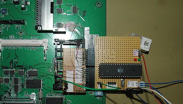

von Stefan P. (form)
Klasse Arbeit!
Hast Du die Adressierung also richtig hinbekommen? Ich hatte ja probleme
das der Flash nicht an gewünschte Adressen springt.
Könntest Du Deinen Code zeigen?
@Stefan P.
die Adressierung war nicht weiter trivial.
Ich nutzen den ATmega nur zur Anbindung des Boards an den PC, wobei ich
fast alles über mein kleines .NET Proggi steuer.
Was die IO-Steuerung angeht, habe ich das 1:1 aus deinen Sourcen im .NET
Projekt nachgebildet. Das "Formatieren" der Flashadresse sieht wie folgt
aus (der Rest sollte dir bekannt vorkommen):
UInt32 adresse;
byte[] flashadress = new byte[4];
flashadress[0] = 0x00;
flashadress[1] = (byte)(((adresse / 512) & 0x000000FF) >> 0);
flashadress[2] = (byte)(((adresse / 512) & 0x0000FF00) >> 8);
flashadress[3] = (byte)(((adresse / 512) & 0x00010000) >> 16);
PNXNandFlasher.Communication.NandCommand.CE_Low();
SendCommand(0x00);
SendAdressFour(flashadress[0], flashadress[1], flashadress[2], flashadress[3]);
Thread.Sleep(1);
// Command Read Page from AVR
PNXNandFlasher.Communication.NandCommand.SendAVRCommand(0xA0);
// Read Answer
readAnswer = PNXNandFlasher.Communication.NandCommand.ReadStreamAVR(529, ref readError);
PNXNandFlasher.Communication.NandCommand.CE_Hi();
Wobei ich nur komplette Pages auslese, also ab Col 0x00.
Für jeden Blockwechsel setze ich die (Blockstart-)Adresse neu.
Für mich war wichtig (da keine Erfahrungen mit dem Ansprechen eines
NANDs vorhanden waren), einfach und unkompliziert die IO-Steuerung zu
ändern. Es mag beim Arbeiten (Read,Write,etc.) mit dem NAND ein paar ms
länger dauern, aber es ist einfacher zu haandhaben - und inzwischen bin
ich ja durchaus bei Zeiten, mit denen man arbeiten kann.
Habe auch vorgesehen mein kleines Projekt zu veröffentlichen (im kleinen
Rahmen, keine eigene HP), allerdings im Ganzen - sprich Sourcen für den
ATmega und die des .NET Projektes. Allerdings blieben beim Querlesen der
GPL noch ein paar Fragen auf, wo ich noch Infos brauche
(Suchen,Lesen,Verstehen). Beispielsweise habe ich die Uart-Lib von Peter
Fleury (leicht modifiziert) eingebunden - den Hinweis muss sicherlich
irgendwo mit angegeben; ebenso reicht ein Link auf Peters Homepage, oder
muss ich die Sourcen beilegen - usw.
Abend,
denke, wir läuten die nächste Runde ein :-)
Die "paar" Zeilen Code im 24LC16B reichen (so denke ich) nur aus, um das
Nand zu initialisieren, ein paar Register zu setzen und den ersten Block
im Nand auszuführen.
Wenn ich den Original-BL lösche, passiert nicht - keine Fehlermeldung
Flasherror oder so. Ebenso erscheint keine Fehlermeldung wenn ich vom
Nand die zwei VCCs "hochlege" - okay sie sind durch meine Konstruktion
schon hochgelegt :-)
Jetzt zum Original-BL. Ich kenn mich mit Assembler nicht aus, aber wenn
ich die hinterlegten Strings abziehe, dann kann hinten nicht viel
Initialisieren bei rauskommen. Wenn ich WCE0 lösche (das ist der Bereich
wo der ganze Upadte-Kram steckt), tut sich auch nichts mehr, kein
Meldung.
Ich bin der festen Überzeugung, dass der Original-BL "nur" die
Einsprungadresse, was soll ich jetzt nach 0x8010000 (SDRAM) laden und
anspringen.
Folgendes ist auch sehr interessant, zwar nicht für Mips, aber der
Ablauf - denke mal, dass wird hier ähnlich, wenn nicht gar genau so
ablaufen.
http://download.micron.com/pdf/technotes/nand/tn2916.pdf
So - und nun muss ich erstmal ein wenig rumspielen (siehe Log), bin noch
garnicht dazu gekommen :-)

von Rainer L. (sloopy)
Tilo Lutz schrieb:
> OK. Oben wurde geschrieben, dass man den automatischen Start der
> More-Applikation abschalten kann, so dass man auf dem CE-Desktop bleibt.
> Hier würde die Maus und Tastatur dann noch funktionieren?
Maus und Tastatur gingen bei mir nicht. Mit der FB konnte ich aber
(bescchränkt) navigieren (auf - ab - ok)). Nur ohne Möglichkeit zum
Texteingaben wenig sinnvoll.
Meine Erfahrungen im Betrieb unter MoreTV:
EPG-Daten wurden (nach 15min standby) eingelesen/aktualisiert. Leider
keine Inhalte im EPG für die Bouquets zu ARD und NDR, nur ZDF, RTL,
Sat1.
Programmauswahl zum Aufnehmen gelingt im EPG mit der Record-Taste der
Abspielfunktionen. Alles weiter über's MoreTV Menü
Das Aufnahmeformat (näheres hierzu in den threads) kennt keines meiner
Abspielprogramme. Der VLC-Player zeigte nur bunte Tapeten. Die
enthaltenen Formate (s. Anhang) verriet mir "Mediainfo".
Habe die Dateien mal der FormatFactory vorgeworfen, hat sie anstandslos
in die von mir gewählten Formate umgewandelt, alles ok.
