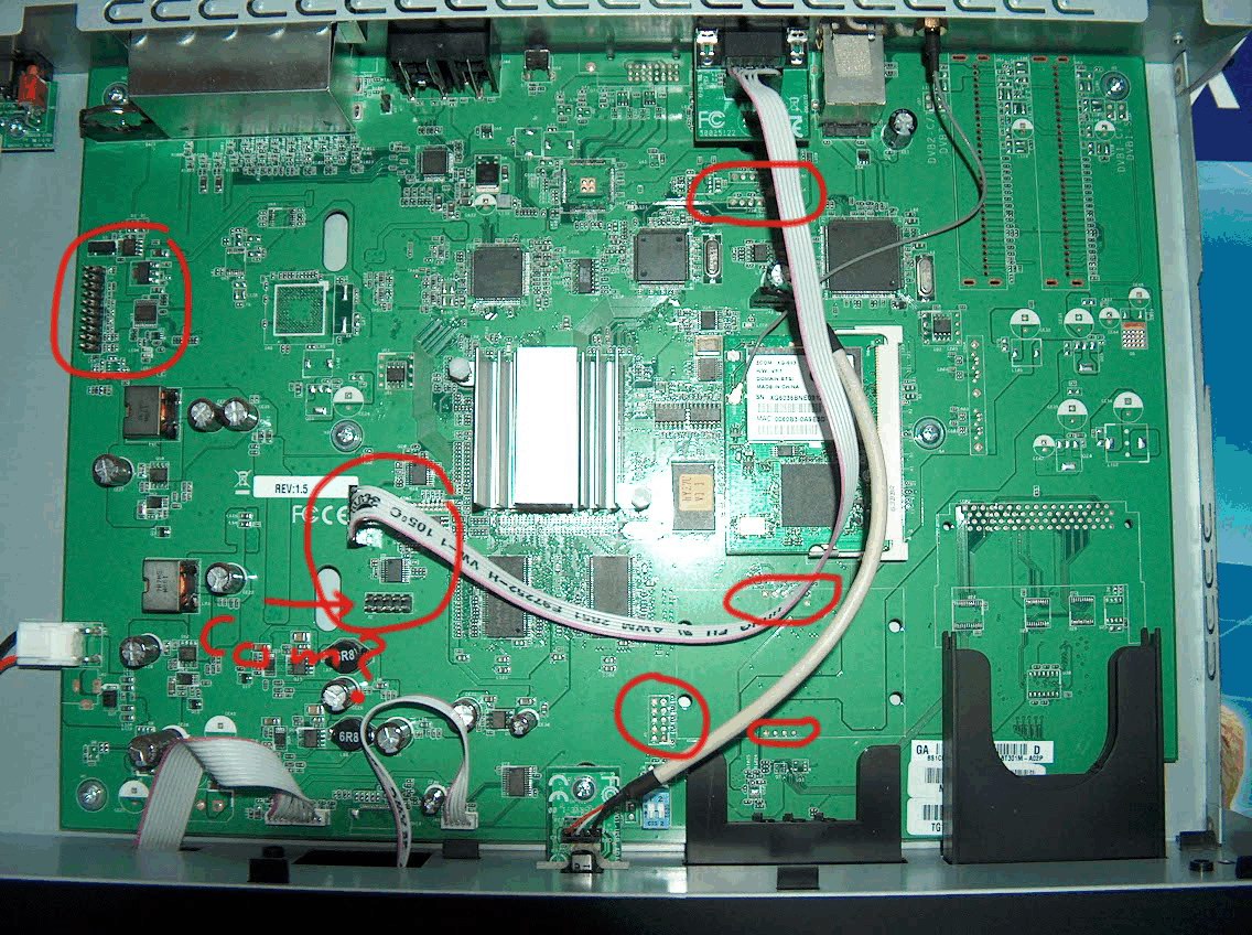

Ich sehe das Ding eigentlich nicht als ein TV receiver, mehr als
sportliche Herausforderung :D. Wie du sagst, wenn ich ein Receiver
wollte, kann ich mir einen min 4x besseren um das gleiche Geld (Pollin
Preis + meine Zeit) kaufen. Grundsätzlich sehe ich das Ding zum Beispiel
als ein Daten-Server. Einfach die Tuner + alles was mit Audio/Video zu
tun hat entlöten (braucht man bei nem Server nicht und frisst nur
nutzlos Strom), 2x 2,5 TB Festplatte mit SW-Raid 0 oder 1 hinein und
schon kann der Spaß losgehen. Könnte man sich natürlich auch kaufen...
Aber zurück zu dem SmartCard Problem...
<6>regreader v.0.1 inserted
<6>  reg: 0xBBE43FFC  val: 0x01062100
<6>  reg: 0xBBE44FFC  val: 0x01062100
<6>regreader v.0.1 cleanup
Der PNX8950 besitzt allem Anschein nach 2 Kartenleser Module auf den
Adressen 0xA0000000 + 0x1BE00000 + 0x43000 und 0x44000 (kseg1 +
MMIO_BASE + Module-Offset). Zumindest die ausgelesenen ID's der Register
0x43FFC passen mit dem Datenblatt des PNX8526 (googeln) zusammen. Laut
diesem handelt es sich um die Version 2.1 Modul. In wie weit sich dieser
von dem 1.0-er aus dem Datenblatt unterscheidet kann ich nicht sagen,
aber unter der Annahme, dass sie sich gleichen, könnte das Datenblatt
und dessen gute Beschreibung über die Register und ihre Aufgaben euch
wirklich nützen. Was ihr noch brauchen werdet ist ein Treiber der die
beiden Module anspricht, diese dem userspace zur Verfügung stellt und
natürlich welches wohin geführt ist. Leider habe ich sowas von keine
Ahnung, wie so ein SmartCard Reader eigentlich funktioniert, aber
vielleicht hilft es euch ja weiter.
Der regreader soll schlussendlich den gesamten MMIO Registerbereich
lesen können. Zurzeit funktioniert er leider nicht soooo toll, eine
falsche Adresse ausgelesen und der Kernel jagt ihn mit einem "data bus
error" zum Teufel (dafür war er in 3 Minuten geschrieben :D ).
gruß
Laszo

Gast #2381116
Martin du must dir ein Kabel basteln und auf die zwei reihige
Steckerleiste gehen J2. Sieh mal bitte oben (Autor: cwi (Gast)
Datum: 12.03.2011 14:24). Für Pollinux 38400; unter WinCE 115200.
Beim CE kannste nur gucken; beim Linux bekommste ne Shell und drückst
das Zauberwort "mainapp.sh" ein gefolgt von einem herzhaften RETURN.
Gruß Michael

#2389940
Martin G. schrieb:
> Über RS232 habe ich noch nie etwas empfangen, weder unter WinCE, beim
> Flashen oder Linux. Angesteckt habe ich die Buchse vom Pollin an der
> einreihigen Steckerleiste J33. Wenn ich die Box einschalte, sehe ich nur
> im Terminal, das eine Verbindung hergestellt wurde, sonst nix.
Meine Einschätzung ist, dass da etwas mit dem NFS Server nicht stimmt.
Wahrscheinlich "verabschiedet" sich der Kernel beim Root-switch. Aber
ohne serielle wirst du nicht weiter kommen. Entweder wie Michael
schrieb, serielle an J2 oder aber in dem Loader console=ttyS0 in
console=ttyS1 ändern. Dann sollte die Ausgabe auf dem J33 liegen (hab
ich noch nicht getestet, liegt aber nahe, ansonsten kannst du es noch
mit ttyS2 versuchen). Aber mit dem auf J2 bist du besser beraten, da du
damit auch WINCE sehen kannst.

Wenn es danach nicht funktioniert, serielle Schnittstelle an J2 (oder
ttyS0 auf ttyS1 ändern) und schauen, was nicht funktioniert. Alles
andere ist herumstochern.

Wie muss ich eigentlich die normale serielle Schnittstelle J33 mit dem
Rechner verbinden? Nullmoden oder 1:1-Verlängerung?
