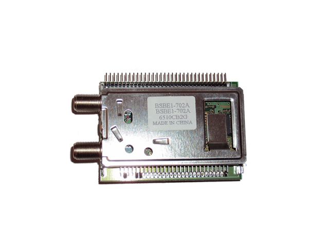

ich bin am überlegen, ob ich den Umbau auf Sat-Tuner mache,... hat das
schon jemand probiert oder wird das eine Baustelle ?
Habe die DVB-T Box
von Dominique G. (dgoersch)
Lies doch bitte einfach den Thread: der Umbau wurde bereits mit
Mischbestückung (negativ) und mit nur einem DVB-S-Tuner (positiv)
getestet.

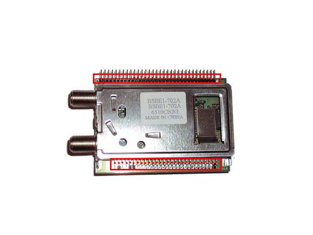

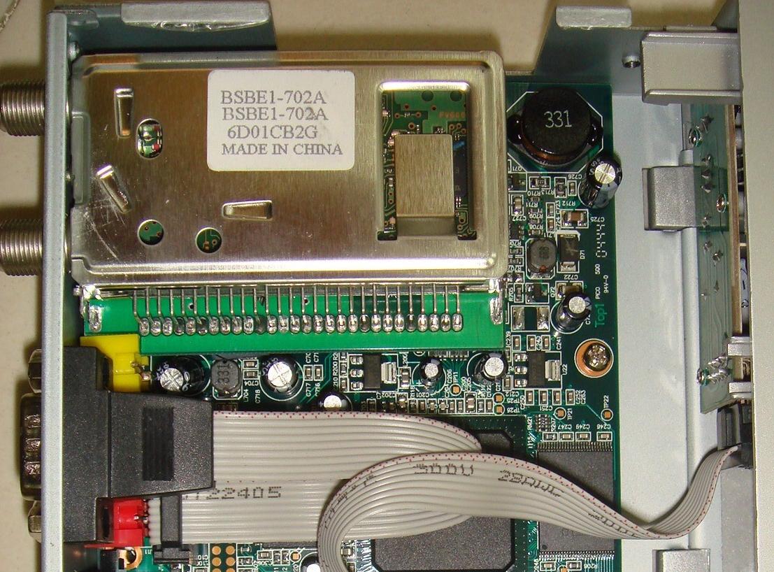

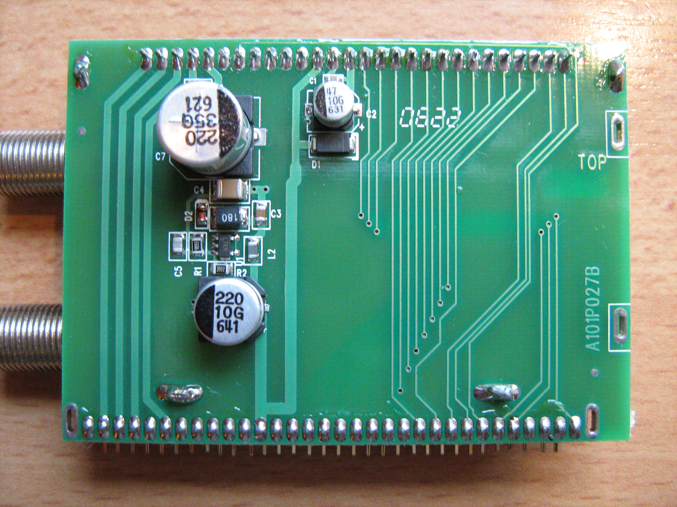

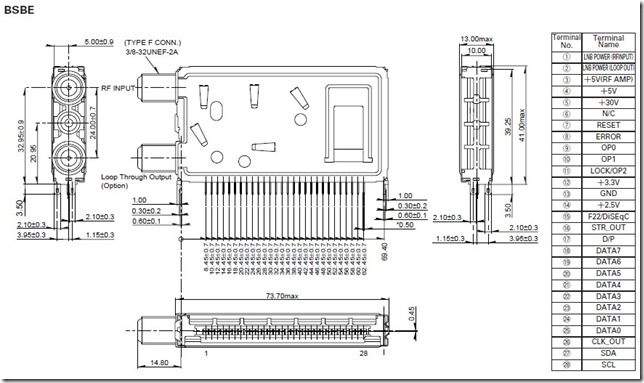

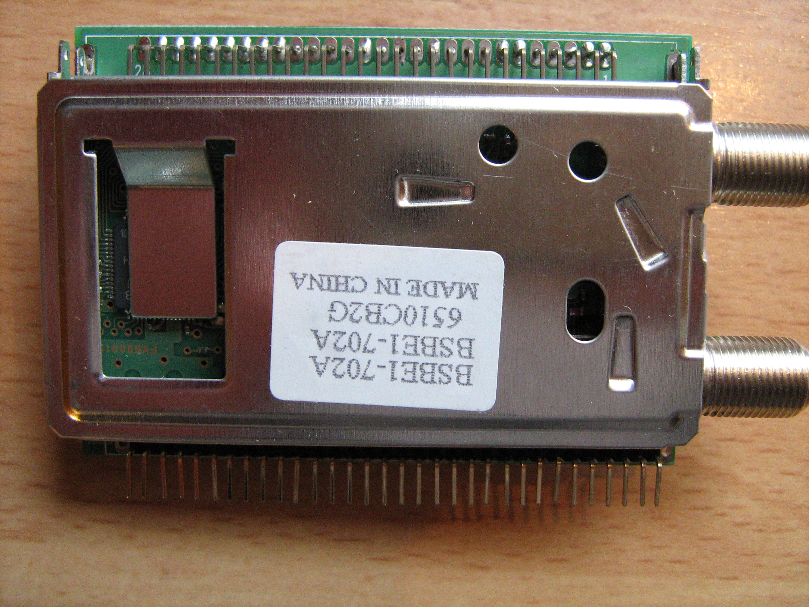

von R. H. (snapper)

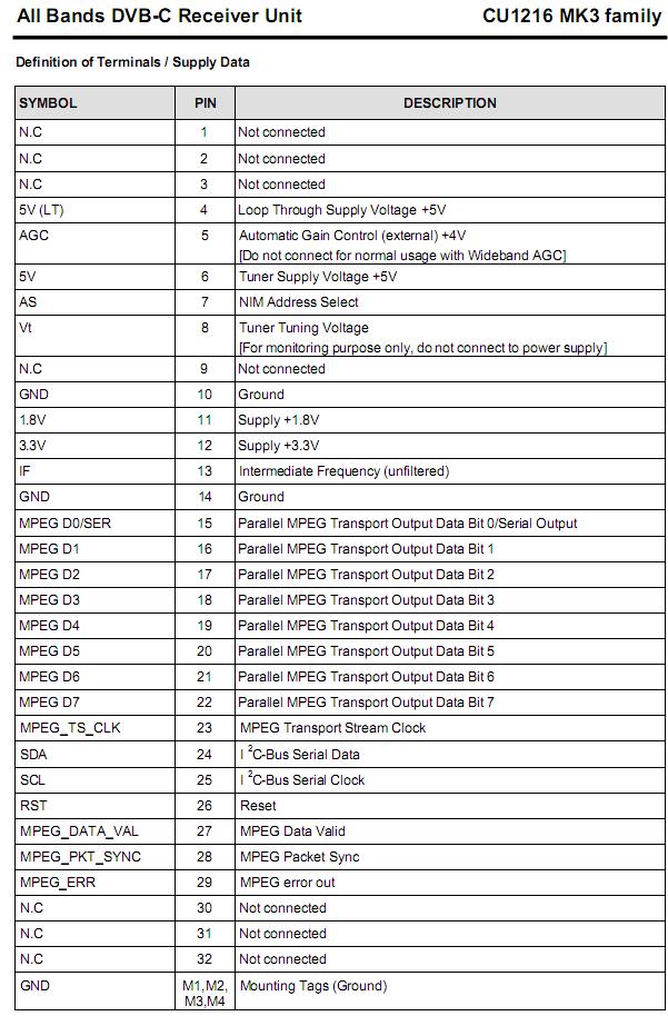

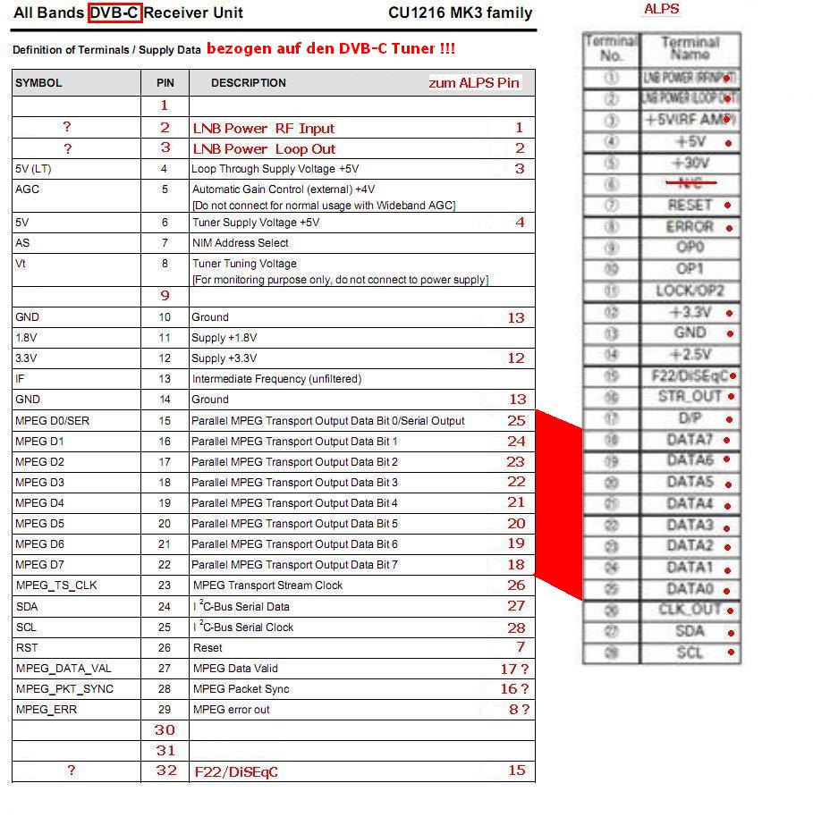

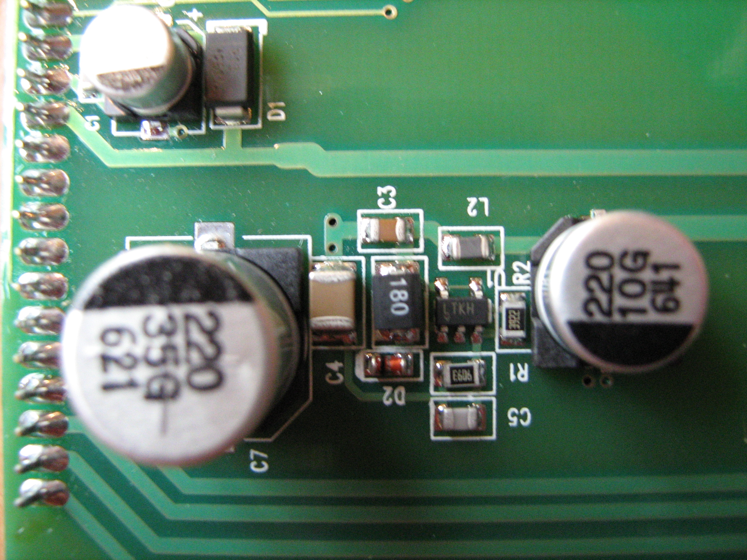

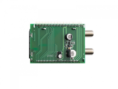

bei der suche nach einem günstigen sat tuner ist mir folgendes
aufgefallen : für die dreambox 7020 gibt es 2 unterschiedliche dvb-s
tuner, 32 und 28pin
philips SU1278/LH-2 und alps BSBE1-702A mit unterschiedlicher
pinbelegung, das kann ja eigendlich nicht passen oder gibt es da
unterschiedliche boards ?
oder sitzen die auf einer zusätzlichen platine die das irgendwie
umsetzen, sieht auf dem einen bild ja fast so aus ?

von Mario W. (tosca76)
> tuner, 32 und 28pin
@R. H.
ja das hatte ich auch schon gesehen,... ich habe mir jetzt den
BSBE1-702A bestellt von hier:
http://www.devilcards.de/Ersatzteile-Dreambox/Dream-Multimedia-Tuner-7020S-7020Si-DVB-S::225.html
der ist mit Adapter von 28 auf 32 pin. Wenn ich den bekommen und
eingebaut habe, dann werde ich das hier noch einmal verkünden.

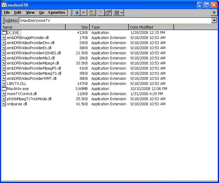

ich habe die Kiste nochmal ganz von vorne installiert, also alle Dateien
gelöscht und das zip neu entpackt und gestartet.
Dabei habe ich festgestellt, wenn ich es so mache wie es momentan im
wiki steht und die Verzeichnisse moreTVn einfach nur umbenenne in
moreTV, also jeweils das "n" weg lasse, so startet die Box nicht
richtig. Ich bekomme dann die leeren Fenster ohne Auswahlmöglichkeiten,
wie es auch hier schon beschrieben ist.
Erst wenn ich es so machen, wie es ganz zu Anfang beschrieben wurde, die
Verzeichnisse kopiere und zusätzlich einfüge funktioniert es.

Sach mal Leute,
ne ganz blöde Frage.
Nach dem ersten Durchlauf (booten) sieht die moreTV.cfg ja in etwa so
aus.
<!-- Simbolic Constants:
  $H  - HardDisk(WCE), C:(WPC)
  $F  - FlashDisk(WCE), C:(WPC)
  $D  - date&time "YYYYMMDD hhmm"
<Out><!-- global output settings -->
  <Udp ip="192.168.0.1" port="514"/><!-- ipPC:127.0.0.1, ipBOX:192.168.0.156, ipBOXx:192.168.0.1, ipBbroadcast:192.168.150.255 -->
  <Ser port="COM1" bauds="11200"/><!-- not used at the moment -->
  <File name=""/><!-- "$H/$D mtv.log" for HardDisk/YYYYMMDD hhmm mtv.log -->
</Out>
<Max pathInit="$H/moreTV.init" pathPersist="$H/moreTV.persistent"/>
<FactoryReset><!-- must be always before mTVsh.exe if you want it to be executed before mTVsh.exe -->
  <del src="$H/moreTV.persistent/db_template.xbt"/>
  <del src="$H/moreTV.persistent/moretv.ini"/>
  <del src="$H/moreTV.persistent/tbAssistants.tara"/>
  <del src="$H/moreTV.persistent/tbChannels.xbc"/>
  <del src="$H/moreTV.persistent/tbConfigurations.xbc"/>
  <del src="$H/moreTV.persistent/tbCountryOperator.xbc"/>
22
  <del src="$H/moreTV.persistent/tbCTransponders.xbc"/>
23
  <del src="$H/moreTV.persistent/tbFavoriteChannels.xbc"/>
24
  <del src="$H/moreTV.persistent/tbFavorites.xbc"/>
25
  <del src="$H/moreTV.persistent/tbMails.tara"/>
26
  <del src="$H/moreTV.persistent/tbNetworkMap.xbc"/>
27
  <del src="$H/moreTV.persistent/tbOperators.xbc"/>
28
  <del src="$H/moreTV.persistent/tbOperatorTransponder.xbc"/>
29
  <del src="$H/moreTV.persistent/tbSMP.tara"/>
30
  <del src="$H/moreTV.persistent/tbSMPInfo.tara"/>
31
  <del src="$H/moreTV.persistent/tbSTransponders.xbc"/>
32
  <del src="$H/moreTV.persistent/tbTransponders.xbc"/>
33
  <del src="$H/moreTV.persistent/tbTTransponders.xbc"/>
34
  <del src="$H/moreTV.persistent/tbBookmarks.xbc/*"/>
35
  <del src="$H/moreTV.persistent/version.dat"/>
36
</FactoryReset>
37
38
<Shell_setup>
39
    <del src="$H/IE6 Files"/>
40
    <cpy src="$F/moreTV.PERSISTENT/*" dst="$H/moreTV.PERSISTENT"/>
41
    <del src="$F/moreTV.PERSISTENT"/>
42
    <del src="$F/moreTV.INIT"/>
43
    <del src="$H/moreTV.INIT"/>
44
    <cpy src="$H/moreTVn.INIT/*" dst="$H/moreTV.INIT"/>
45
    <del src="$H/moreTV"/>
46
    <cpy src="$H/moreTVn/*" dst="$H/moreTV"/>
47
    <del src="$H/moreTVn/swu.completed"/>
48
    <del src="$H/moreTVn.INIT"/>
49
    <del src="$H/moreTVn"/>
50
    <cpy src="$H/DRMStore/*" dst="$F/DRMStore"/>
51
</Shell_setup>
52
53
<mTVsh.exe>
54
  <run cmd="$H\moreTV\DC.exe"/>
55
  <run cmd="$H\moreTV\MaxAktiv.exe"/>
56
</mTVsh.exe>
57
58
<Shell_startup>
59
60
<!--  <run cmd="$H\moreTV\Ivon.exe"/> -->
61
62
</Shell_startup>
63
64
<DC></DC>
65
<Ivon></Ivon>
Wenn man nun in Out die Zeile:
gegen
<File name="$H/$D mtv.log"/>
tauscht! Bekommt man ein schickes Logfile mit Datums und Zeitstempel.
Kann man evtl. auch die cpy (copy) Befehle missbrauchen um den Inhalt
der Flashdisk in ein Verzeichnis auf der HD zu speichern um es dann
evtl. später wieder zurück zu schreiben?
Den Teil FACTORY RESET läßt sich evtl. auch zum Aufrufen der URsprungs
WINCE Oberfläche nutzen. Oder zum Kopieren des Flashlaufwerks auf die
erste Partition.
Gruß,
QM

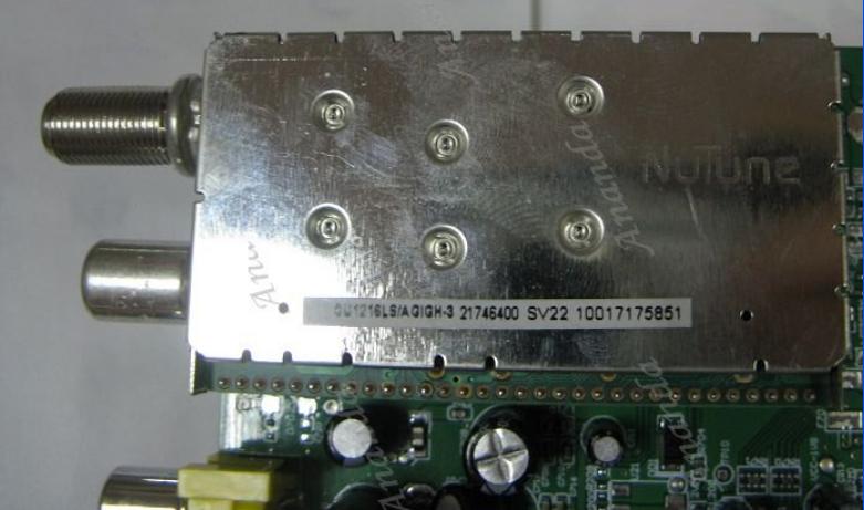

von R. H. (snapper)
http://item.taobao.com/item.htm?id=6043075996
die nackten alps tuner mit 28pin gibts übern grossen teich für
umgerechnet 7,5€ (+versand), da fehlt dann "nur" ne platine mit ein paar
bauteilen ähnlich dem foto (sieht ja nicht ganz so kompliziert aus, ev.
platine anfertigen oder per lochraster?) die das umsetzt auf 32pin.
sammelbestellung und ausmessen der schaltung ? günstiger kommt man nicht
an dvb-s tuner und der aufwand würde sich bei mehreren interessenten
sicher lohnen !

von R. H. (snapper)
A board tuner with PHILIPS, model is SU1278/LH2. .
Comments: Early imitation machine PHILIPS tuner to use more recent and
PHILIPS generic DM500S machine ALPS has adopted two tuners. PHILIPS
tuner inside a 30V step-up circuit does not require an external diode
capacitance to provide +30 V tuning voltage, so PHILIPS tuner is
installed directly on the motherboard. The ALPS tuner tuner as there is
no +30 V step-up circuit, it is necessary to add an adapter plate to
install on the motherboard, the opposite of the adapter plate with +30 V
step-up circuit.

http://www.aliexpress.com/product-gs/300732748-Free-shipping-Dreambox-receiver-DM500C-tuner-wholesalers.html
der hat 32pin, habe mal wegen eines datenblattes angefragt.
http://www.aliexpress.com/product-gs/391783756-Free-shipping-DM500C-dm500-tuner-ALPS-MADE-IN-JAPAN--wholesalers.html
für den ALPS habe ich mal mit einer Umsetzung der Pin´s begonnen soweit
ich das aus den Bildern und dem Datenblatt ersehen konnte, leider gibts
für die Tuner nirgendwo vernünftige Unterlagen !
bei aliexpress kann man mit paypal zahlen !
von R. H. (snapper)
> http://www.devilcards.de/Ersatzteile-Dreambox/Drea...
könntest du vor dem einlöten dann bitte mal versuchen die schaltung der
"backplane" aufzunehmen, angefangen habe ich ja schon,
komme aber ohne den tuner nicht weiter ! vllt. hast du die möglichkeit
hochauflösende fotos davon zu machen ?
so hier haben wir den Sat Tuner mit Adaper von 28 auf 32 pin. Ich hoffe
man kann das einigermaßen erkennen.

von Daniel K. (entdecker)
R. H. schrieb:
> DM500C DBS-Tuner
Vielleicht verstehe ich Euch da jetzt falsch. Aber ich habe KEINEN DVB-S
Tuner aus einer DM500 genommen, sondern aus der S7020!!! Nicht das wir
hier aneinander vorbeireden. Und ich musste NICHTS modifizieren.
Reinlöten, einschalten, Setup, fertig.
also ich habe gerade das Sat Tuner Modul mit Adapter auf 32
eingelötet,... ich muß noch etwas das Gehäuse bearbeiten, damit es
sauber reinpasst. Werde dann noch einmal Bilder davon machen.
von Gert K. (kawa0815)
Fritz M. schrieb:
> Nur umbenennen dürfte nicht reichen. Die InfoPage sollte wohl auch noch
> in die neue WinCE1.nb0.
Ich vermute, das sind nur Größe und der Offset Ladeadresse.
Aber Du hast schon Recht, normalerweise müssten ja noch die CPU-Register
definiert gesetzt werden bevor der Kernel gestartet wird. Ich gehe aber
davon aus, das der WINCE und auch Linuxkernel mit 32Bit arbeiten und
daher die Register bei beiden Systemen gleiche Bedingungen erfordern.
kawa
von R. H. (snapper)
Daniel Kühn schrieb:
> Nicht das wir hier aneinander vorbeireden.
schon klar, da sind philips oder alps tuner verbaut und der gleiche
sitzt im DM500 wie man sieht ! der unterschied ist das der philips nur
32pin hat und der alps mit zus. platine zu haben ist und ohne ( 30volt
erzeugung siehe oben ) !
leider stehe ich etwas auf dem Schlauch,... habe den Sat-Tuner
eingelötet und auch die swu.xml *** von 3 auf 2 geändert bzw. auch auf 3
probiert.
Aber die Box findet keine Programme,... mache ich etwas falsch ? Oder
habe ich was übersehen ?!
"Aber die Box findet keine Programme,... mache ich etwas falsch ? Oder
"habe ich was übersehen ?!
Stell´ die Box mal auf Werkseinstellung zurück und starte sie neu. Das
musste ich jedenfalls machen, weil ich vorm Umbau einen Sendersuchlauf
gemacht hatte, als es noch eine DVB-T Variante war.
Ich vermute (also ich weiß es nicht!!) mal, das bei "Werkseinstellung"
die Box neu initialisiert wird, also der Tuner erkannt und festgelegt
wird. Wenn Du also zuvor auch schon einen Suchlauf gestartet hattest,
dann wird die Box jetzt immer noch von einer DVB-T/C Variante ausgehen.
Ebenso darf kein zweiter Tuner verbaut sein (kein zweiter DVB-T/C),
sonst wird das auch nix.
Danke, dann habe ich schon den Fehler. heul
Werde dann morgen den anderen Tuner auslöten.

Hallo Leute!
Erstmal einen großen Dank für diese Anleitungen.
Heute habe ich versucht, auf der Box den VNC Server zum laufen zu
bringen, danke Fritz M. mit erfolg.
Fritz M. schrieb:
> Auszug aus der Datei MoreTv.cfg
> <Shell_startup>
>   <run cmd="$H\Apps\ftpsvr.exe"/>  <!-- läuft bei mir immer mit -->
>   <run cmd="$H\Apps\winvnc.exe"/>
>   <run cmd="\Windows\explorer.exe"/>
> <!--  <run cmd="$H\moreTV\MaxAktiv.exe"/> --> <!-- MoreTV deaktiviert
> </Shell_startup>
> Vieleicht kann ja jemand etwas damit anfangen.
Bei mir läuft es auch ohne dass ich MoreTV deaktiviere, ich verbinde mit
TighgtVNC auf die Box, is zwar wie beschrieben schwarz, man kann aber am
unteren Rand auf die Start-Leiste und die MoreTV Anwendung nach unten
klappen, sodass man auf den Desktop zugriff hat.
Meine der Teil meiner moreTV.cfg sieht so aus:
<Shell_startup>
  <run cmd="$H\winvnc.exe"/>
  <run cmd="$H\ftpsvr.exe"/>
</Shell_startup>
leider scheint irgendwie der Zugriff auf das Netzwerk blockiert zu sein,
Internetseiten kann ich leider nicht öffen, obwohl ich mit der MoreTV
Anwendung Videos von meinem PC streamen kann. Vielleicht sind noch DNS
einstellungen falsch, mal schaun.
Ralph Kar schrieb:
> Frage an die Sat-Tuner Bastler:
> Funktioniert das bei Euch?
> Gruß Ralph Kar
Hallo Ralph,
ich glaube der Sattuner BSBE1-702A mit Adapter von 28 auf 32 pin wird
leider vom Treiber nicht erkannt. Bekomme den jedenfalls nicht zum
laufen.

von R. H. (snapper)
ja, da scheint die dreambox 7020 klar im vorteil ( linux ) !!! dürfte
unter CE problematisch werden mit der passenden unterstützung :-(
von R. H. (snapper)
der philips tuner, der ja anscheinend in der box funktioniert verwendet
anscheinend andere ic´s, wo in BS der Dreambox die frontend treiber
schon drin sind !
von adlerweb (Gast)
Hat sich schon wer mit dem More.TV-Image beschäftigt? Linux ist ja nicht
in Sicht und LAN/Mediaplayer sollte mit dem CE-System dahinter ja
eigentlich machbar sein. Das System selbst müsste in der WinCe1.nb0
hängen - linux-loop erkennt darin nichts, testdisk sagt ebenfalls nichts
sinnvolles bezüglich Dateisystem. Ich kannte nb0 bisher nur von yaffs,
scheint hier aber nicht drin zu stecken. Mit nem Hex-Editor lassen Sich
die Dateiinhalte jedenfalls lesen, also offenbar keine Verschlüsselung
oder so drin.
von Raphael B. (helli7)
nb0 ist ein raw binary ohne Header. Wird 1:1 so ins RAM geladen bzw. im
Flash abgelegt
von Andre N. (andre_n)
> oder so drin.
sorry, aber auch das wurde alles schon eine Seite vorher in diesem
Thread mehrfach erklärt, hier mal ein Betrag dazu der dir helfen sollte:

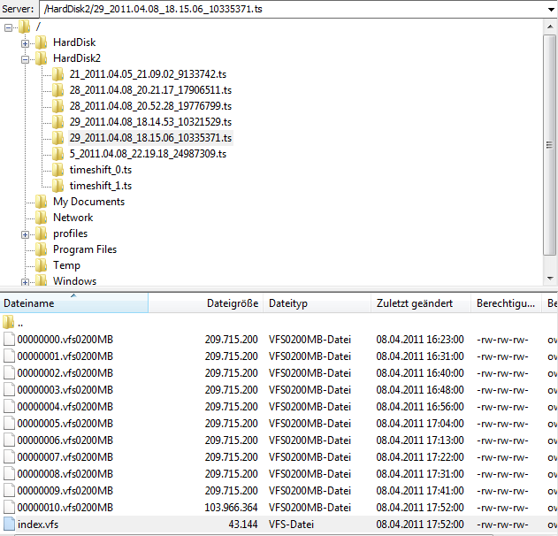

Und zu guter letzt: Wenn ich Sendungen aufnehme, wie krieg ich die aufn
PC? Komm vom Rechner per FTP auf die Box, finde da auch vermutlich die
Videos auf der Platte, aber ich hab von dem Format noch nie was gehört
und finde auch nix, womit ich es umwandeln kann oder... Hat da einer
mehr Erfahrungen gemacht als ich?
Ich danke euch für die Hilfe!! =)
Das Format sollte ein Normaler MPEG2-TS sein und sich mit nem aktuellen
VLC-Player abspielen lassen (stand hier schonmal irgendwo, finde es aber
grad selbst nicht ;) )

von Johannes (Gast)
Hmm.. Also entweder bin ich doof und guck an der falschen Stelle, oder
ich mach iwas falsch (was ja inhaltlich aufs selbe rauskommt :D)...
Bei mir sind da nur VFS-Dateien (exakter Name ist VFS0200MB), mit denen
ich nicht viel anfangen kann.
Den Dateitypen erkennt man anhand der Endung nach dem "." ,z.B
VFS0300MB.TS das wäre ein MPEG Transport Stream, der Teil vor dem "."
ist nur der Name und hat absolut nix mit der Art der Datei zu tun. Es

von Johannes (Gast)
Ich weiß schon, was Dateiendungen sind ;) Und die Änderungen werden mir
angezeigt.
Hier mal ein Screenshot.
von Johannes (Gast)
Meinte natürlich die Endungen.
da ich selber bisher noch nicht mit der Aufnahmefunktion gespielt habe,
hatte ich nur zusammengefasst was ich hier im Thread zusammengelesen
habe.
Ist zwar komisch das die Box die Aufnahmen auf 200MB Teile splittet,
aber ich behaupte mal das man das wohl aus Performance Gründen so gelöst
hat (nur eine Vermutung!!). Wie dem auch sei sollten sich die Teile aber
trotzdem per VLC abspielen lassen (aktuelle Version, Codec sollten
eigentlich keine speziellen gebraucht werden), hat zumindest bei einigen
hier schon geklappt. Es wurde auch schon ein Prgramm gepostet mit dem
das Umwandeln der Dateien möglich sein soll, finde den Beitrag grad nur
nicht, reiche den Link noch nach.
Sobald ich die jetzige Baustelle (Quam256 bei DVB-C) abgeschlossen hab,
werde ich mich damit aber auch mal näher beschäftigen.
Das splitten wird wohl auch deswegen gemacht, weil die max. Dateigröße
bei FAT32 2GB ist. Das erklärt zwar nicht die kleinen Häppchen, aber das
Trennen grundsätzlich.

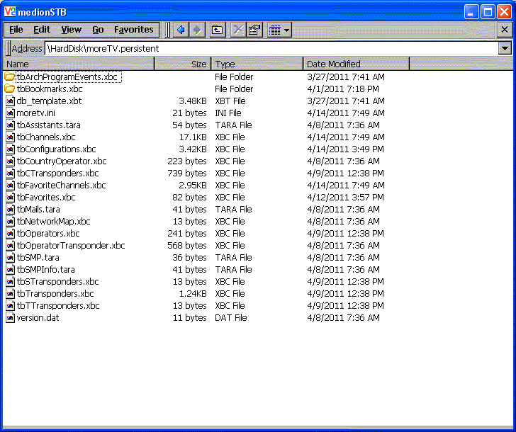

von M. W. (hobbyloet)
Zeigt mal bitte euren Ordnerinhalt von

von Sascha W. (sascha-w)
> \moreTV
> und
> \moreTV.persistent.
da ...
Sascha
Sascha Weber schrieb:
>> \moreTV
>> und
>> \moreTV.persistent.
> da ...
> Sascha
Danke Sascha.
im Ordner moreTV fehlt nur eine Datei im Vergleich zu einer org. Platte.
Ob diese Datei (siehe Anhang) wichtig ist, kann ich nicht beurteilen.
von Uwe H. (devusruh)
M. W. schrieb:
> im Ordner moreTV fehlt nur eine Datei (Anmerkung: swu.completed)
Das hängt wohl daran:
swu.xml: <create file="$H/moreTVn/swu.completed"/>
moreTV.cfg: <del src="$H/moreTVn/swu.completed"/>
Wobei mir nicht wirklich klar ist, ...
- wie die Verzeichnisse "moreTVn" und "moreTV" zusammenspielen
- wann die Datei "swu.xml" interpretiert wird
- wie das "<checkver src="v1.0.3.454"/>" in der Datei "swu.xml"
verstanden wird, wenn die Datei "swu.completed" den Inhalt "version x.x"
hat (und wie der Inhalt da rein kommt)
Das hat was von "stochastisches Programmieren" ...

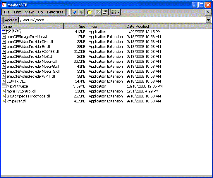

Mir fällt grade noch auf, das bei Sascha im Ordner \moreTV die
MaxAktiv.exe von 2008 ist.
Ich habe das Datum 28.04.2009
von T. F. (sar)

In der Datei moreTV.persistent ist ja einiges an EPG Einträgen zu
finden, ich habe auch mit einem HEXEditor schon ein wenig versucht, aber
es hat irgendwie nicht gereicht, das es funktioniert.

setzen, damit das funktioniert.
Das einfachste wäre, wenn man zwei Dateien direkt vergleichen könnte.
Da habe ich erstmal an moreTV.persistent/tbConfigurations gedacht.
