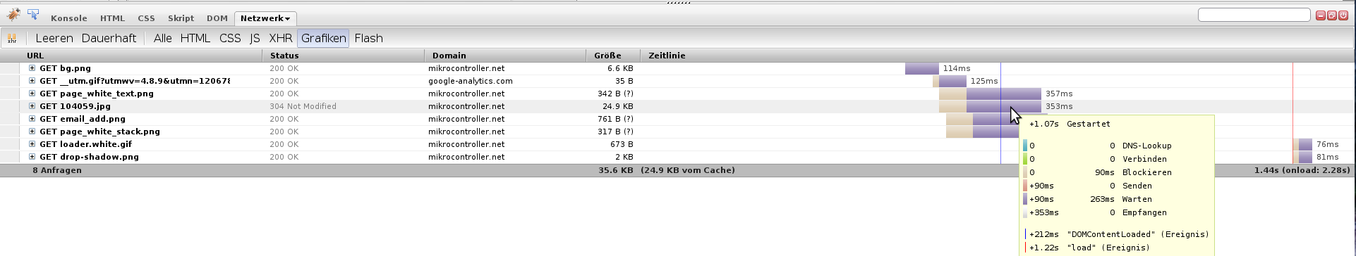

Läubi .. schrieb: > Du könntest alternativ mal FireBug installieren und im Netzwerkmodul > schauen was da so lange "hängt" möglicherweise blockiert ein > Werbebanner? Mal die JS Ausführung deaktiviert? Der FireBug ist installiert, nur wie sehe ich wer der Übeltäter sein könnte? FireBug ist nämlich auch so lange tot, bis FF wieder aufgetaut ist. > Eventuell ist das HTML5 Modul von FireFox 3.6 > installier dir doch parrallel mal eine 3.5er Version zum Vergleich, ist > eventuell auch noch ein anderer Webbrowser in Ubuntu drin? 3.5 hab ich drauf, aber mit root-Rechten. Außerdem hab ich noch Opera da. Ich seh mal nach, was Opera meint. Nachtrag: Mit Opera scheint es keine Probleme zu geben. Mal sehen, ob es so bleibt. JS zu deaktivieren, hat übrigens auch nichts gebracht.
Uhu Uhuhu schrieb: > nur wie sehe ich wer der Übeltäter sein > könnte? Falls nicht zu sehen Firebug durch drücken auf den "Bug" am rechten Rand hervorholen, Reiter "Netzwerk", auf den kleinen Pfeil und das Modul aktivieren. Wenn nun die Seite neu geladen wird, sollte er dir für jede Datei so Balken Zeigen wann er das laden begonne und wann es abgeschlossen wurde (siehe Anhang für Grafiken, Alle zeigt alle geladenen Daten an).
Der Trick ist gut - nur leider bringt er für den unteren Threadlisten-Link auf Beitrag "Pollin MOTOROLA VIP1710" keine Erkenntnis. FF hat sich grau gestellt und hat knapp eine Minute vorsichhin gebaggert.
