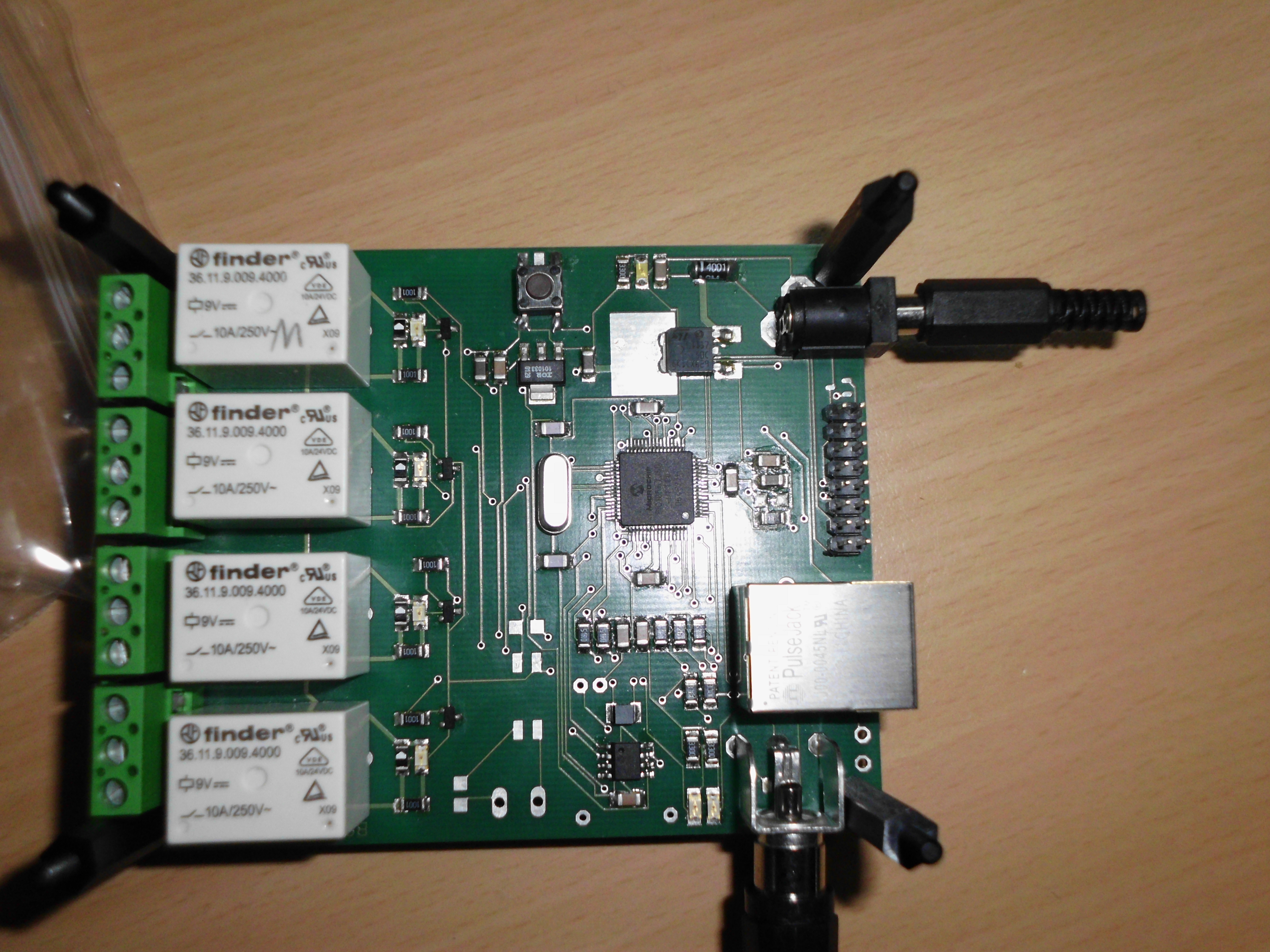

Hallo Leser,
wir haben heute einen neuen Zählerschrank erworben. Der alte war 30
Jahre alt. Es ist ein Hager ZB 232U18, 1-ZP/TRE/Vert. -rh., 3-feldrig.
FI 63A, 30 Sicherungen , Kabel Steckdosen, Hutschiene, Steckdose auf
Hutschiene,  und und und sind fertig und liegen bereit. Morgen kommt der
Umbau. Der Alte auf den Schrott bzw. zur Aus und Weiterbildung in den
Club. Der Neue rein. Nun haben wir noch die Planung für die Zukunft.
1. Gibt es USB Steckdosen, braun Holzdecke Fichte Tanne Wo,Link,
2. Gibt es HDMI Steckdosen, braun HOlzdecke Fichte Tanne Wo,Link,
3. Gibt es Klingeltrafo, 8 bis 12 Volt Gleichstrom für Bild Watchdog
4. Gibt es einen Einbaurahmen für Platinen oder Ideen wie man die
Platine in den Kasten reinbekommt und mit Strom versorgt
5. Gibt es eine Idee wie man in einem Raum 12 Volt 22A Gleichstrom an
jeder Wand und mit Bananenstecker Rot Schwarz neben einer Steckdose
bringt.
6. Gibt es Power Over Ethernet bzw. Ethernet im Schaltschrank oder eine
Idee wie man z.B. ein Accesspoint WLan geschickt an die Hutschiene dran
gekommt am Kasten
7. Gibt es Ideen für ein Planung damit der Kasten die nächsten 30 Jahre
überlebt bzw. wenn eine geplante Solaranlage
http://www.youtube.com/watch?v=vfWb-W4M5Ik in ein oder zwei Jahre
eingebaut wird
8. Was sollte man als Zukünftiger Benutzer für solch einen Kasten planen
für die nächsten 30 Jahre. z.B. Stromlose LED Lampe im Kasten anstatt
Kerzen mit Streichhölzer und Ersatzsicherungen.

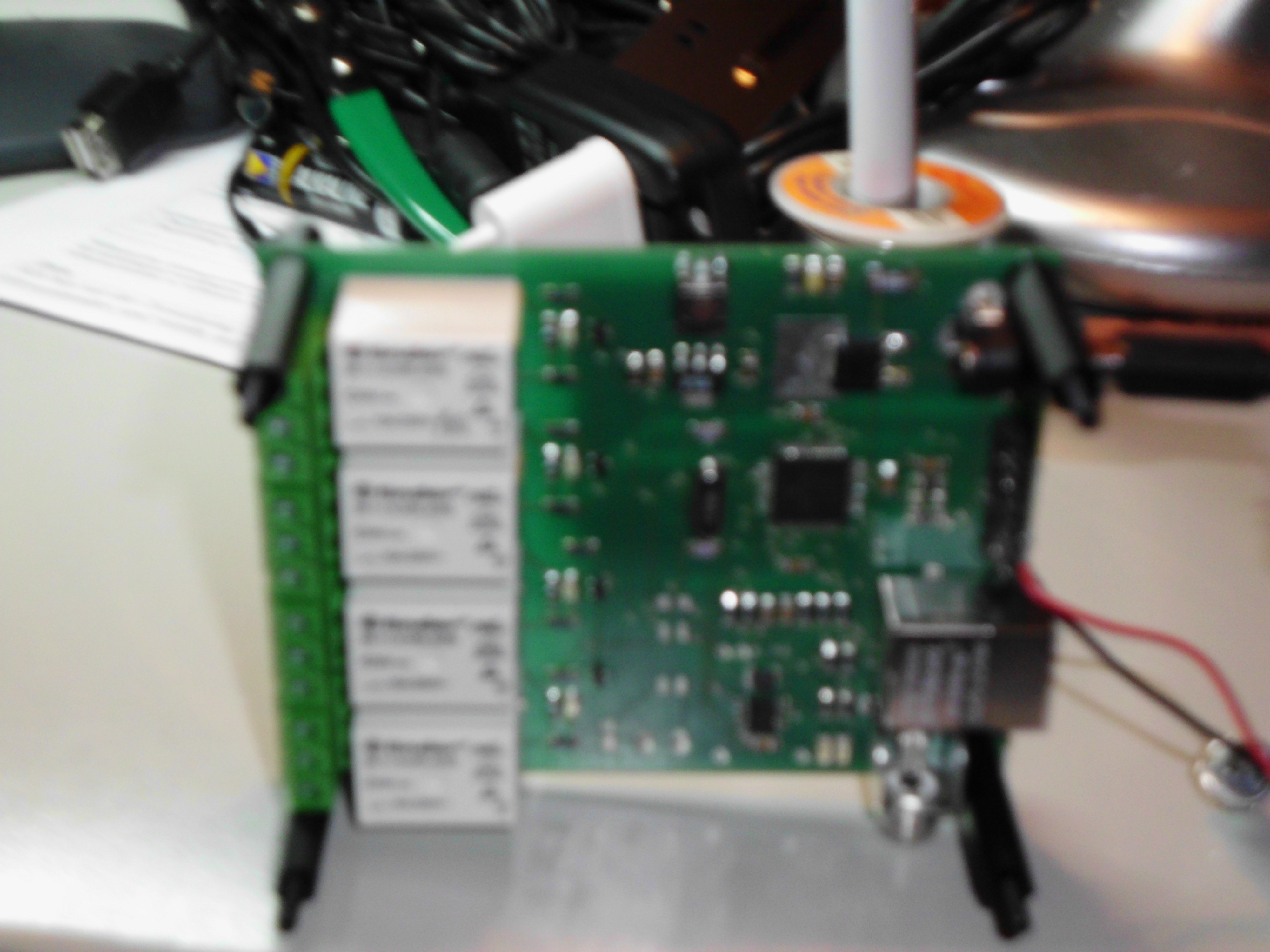

Übrigends, das Bild ist der Wannsinn. 4.5MB, unscharf, und nicht einmal
erähnt was das sein soll.

Mein Senf:
0. Auf deinem Bild sieht man nix.

3. Gleichrichter hinter vorhandenen Trafo sollte doch reichen? Ggf. noch
mit Spannungsregler. Was ist mit dem Watchdog gemeint?
4. Hutschienen-Gehäuse, Montagewanne, Schienen-Clips, Kabelbinder?
Stromversorgung übernimmt ein Hutschienen-Netzteil, das könnte auch
gleich 3. versorgen.

Hallo Leo-andres H. , Floh,
danke für eure Informationen. Hab ich eingeplant.
HDMI Soll ein Beamer dran.
Watchdog ist so ein Ding wo man per Internet auf eine Webseite zugreift
wie hier und die Temperatur, die 4 Relais sieht und dann das Relais eins
die Kaffeemaschine in der Holzvertäfelung an und Ausschalten kann.
Relais 2 die Heizung, Relais 3 den Transceiver, Relais 4 das HF Relais
Stromlose LED damit meine ich OLED Organic LED.
Bild Platine ist halbe Euro Platine gross. Sorry die original IXUs ist
schon in die Jahre gekommen.

Gast #2114010
Ha, das Bild wird ja jedes mal größer.
Klasse! Echt super!
Wenn du so weiter machst, kann ich nur sagen :
-> Finger weg von Strom, da lesen schonmal nicht deine Stärke ist
