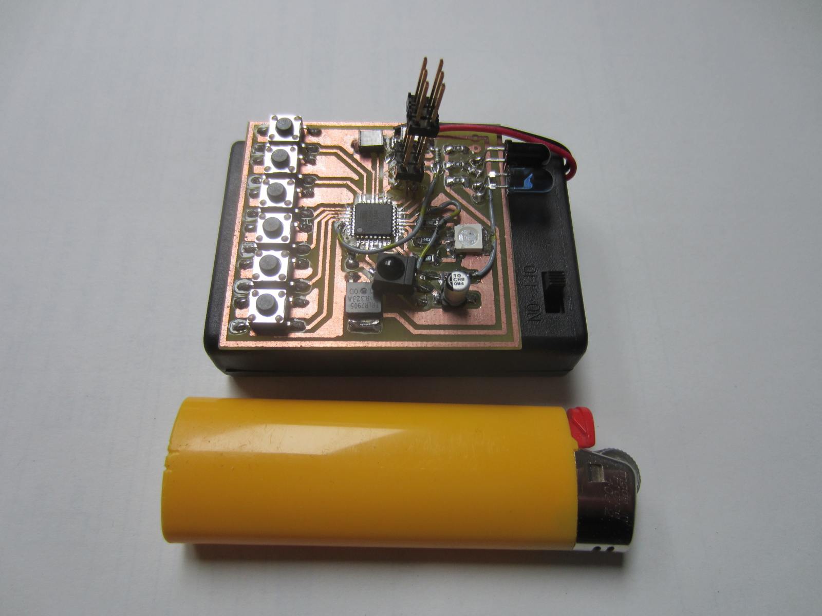

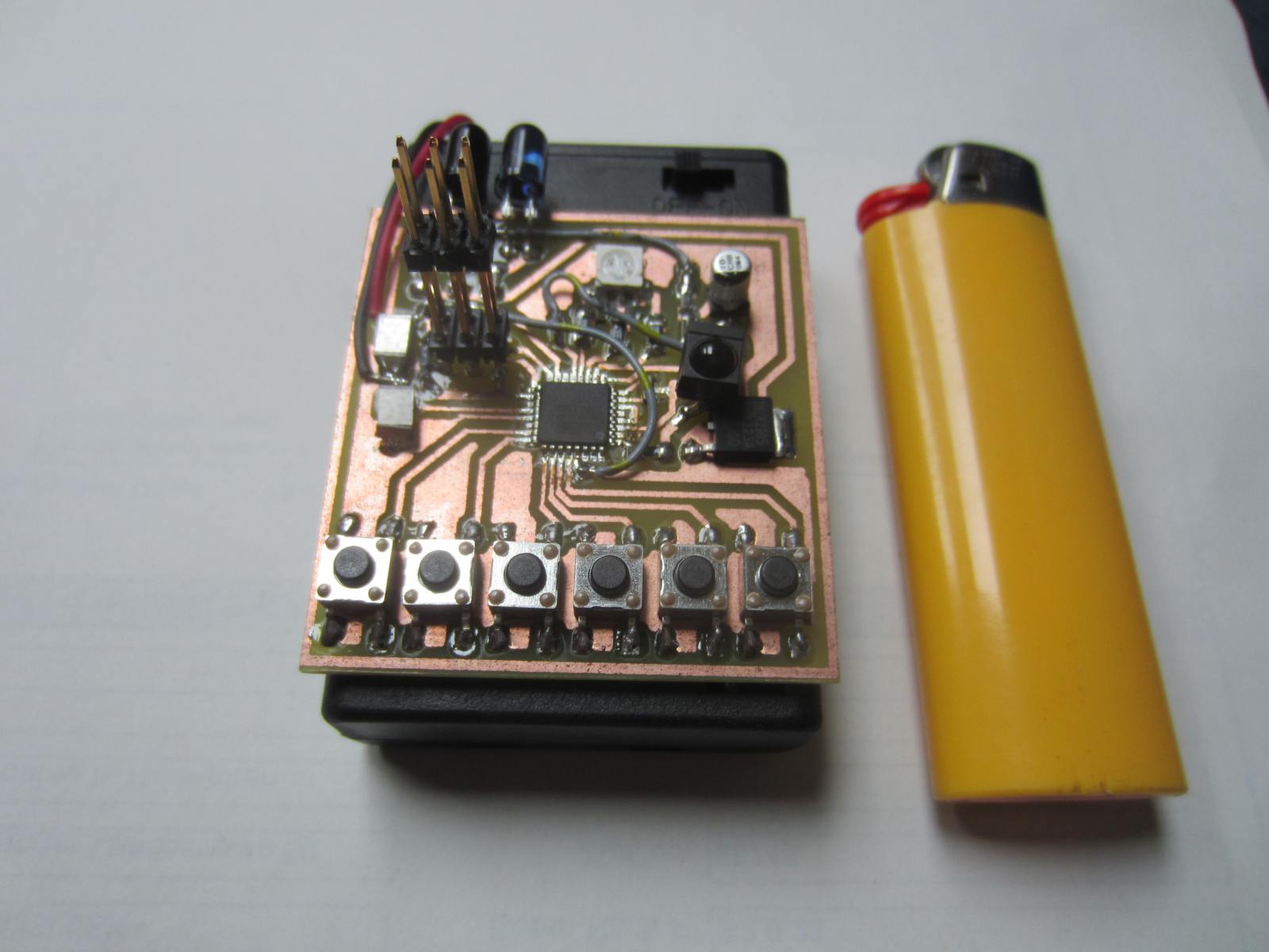

wir haben auf Basis von IRMP/IRSND eine lernfähige Fernbedienung
entwickelt und das Projekt im Artikel unter
  http://www.mikrocontroller.net/articles/DIY_Lernf%C3%A4hige_Fernbedienung_mit_IRMP
zusammengefasst.
Sicher gibt es noch Anregungen und Tipps, wie man das Programm erweitern
und verbessern kann.
Die Fernbedienung kann mittels IRMP Fernbedienungs-Codes speichern und
auch wiedergeben. Insgesamt gibt es fünf Tasten zum Senden von Codes:
 - Power
 - Rauf
 - Runter
 - Rechts
 - Links
Diese Tasten können 3-fach belegt werden. Dafür gibt es eine zusätzliche
Select-Taste für das gewünschte Gerät. Es können aber auch für eine der
drei Speicherplätze unterschiedliche Geräte angesteuert werden. Das ist
zum Beispiel sinnvoll, wenn man die TV-Kanalwahl über den
Satellitenempfänger einstellen muss, aber die Lautstärkewahl über das
Fernsehgerät erfolgt.
Angezeigt wird das anzusteuernde Gerät über 3 LEDs.
Mit der Select-Taste wird das gewünschte Gerät ausgewählt. Drückt man
die Taste länger, schaltet die Fernbedienung in den Lernmodus. Dies wird
durch Leuchten aller 3 LEDs angezeigt. Sendet man nun mit der
Original-Fernbedienung eine Taste (zum Beispiel POWER), blinken die 3
LEDs kurzzeitig auf. Nun muss man die Taste an seiner DIY-Fernbedienung
drücken, auf welcher das Signal gespeichert werden soll. Anschließend
blinken die LEDs nochmal zur Bestätigung auf. Das Signal ist nun
gespeichert und kann durch Drücken der jeweiligen Taste gesendet werden.

Schönes Projekt. Müsste noch jemand ein taugliches Layout
zusammenzimmern und Gehäuse besorgen :-D
Was mir noch auffällt:
100nF an RESET Eingang würde ich nicht machen. Manche Programmiergeräte
haben damit Probleme und es wird auch AFAIK von Atmel davon abgeraten
(gibt da eine AppNote). Als Delay ist das sowieso unnötig, da der
Prozessor intern einen konfigurierbaren Startup Delay hat. Gegen EMV
würden vermutlich auch schon 1nF reichen.
Die Transistoren mit dem 4,7k Widerstand brauchen für Batteriebetrieb
natürlich gut Strom. hier würde ich eventuell auf MOSFETs zurückgreifen.
von Frank M. (ukw) (Moderator) Benutzerseite
An einem Layout bin ich schon dran. Allerdings müsste man erst das
Gehäuse finden. Andersherum hat das wohl wenig Sinn ;-)
Okay, können wir ändern.
Der Strom über den Basiswiderstand ist aber nur im aktiven Zustand
maßgeblich, oder? Hier verbraucht die IR-Sendediode sowieso ein
Vielfaches, so daß der Basisstrom eher vernachlässigbar ist. Ebenso
fließt nur ein Strom über T2, wenn die Schaltung im Lernmodus ist. Das
ist sie aber nur für kurze Zeit, außerdem programmiert man die Tasten ja
nicht alle paar Minuten um ;-)
Oder habe ich das jetzt falsch verstanden? Solange die Pins an den
Basis-Vorwiderständen Low sind (und das sind sie eigentlich die meiste
Zeit), fließt doch auch kein Strom? Oder meinst Du vielleicht Leckströme
über die Transistoren?

von Sam .. (sam1994)
Warum einen so riesiegen µC? Ein Tiny84 würde es doch auch tun, oder?
Ich komme auf 10pins wenn ich die 5 Taster an eine Widerstandsmatrix
schalte, die drei Leds an 2 Pins und TX + RX weglasse. Dazu kommt noch
Reset. Also ist noch 1pin am Ende frei.
IRMP/IRSND unterstützen mittlerweile bis zu 28 verschiedene
Fernbedienungsprotokolle. Damit sind wohl 98% aller im normalen Haushalt
vorkommenden FB-Protokolle abgedeckt. Dafür braucht man aber in der
Kombination IRMP + IRSND mehr als 8K Flash, wenn man alle FB-Protokolle
aktivieren/unterstützen will. Deshalb haben wir uns für den ATmega168
entschieden.
Ja, er würde es auch tun. Allerdings könnte man damit nur die
gebräuchlichsten FB-Protokolle unterstützen, dann ist man ungefähr bei
7K Code. Okay, man käme damit zwar auch auf eine Trefferrate von ca.
80%, aber genau die eine FB, die man unbedingt braucht, wird dann gerade
nicht unterstützt, das ist dann ärgerlich ;-)
Ein Tiny164 wäre daher ideal... gibbet aber nicht... oder doch?
Ich habe das Projekt mit meinem Sohn Robert angepackt, damit er dabei
das Programmieren von µCs lernt und auch ein wenig Gefühl für Elektronik
bekommt und sie versteht. Praxis ist doch viel spannender als graue
Theorie :-)
Da ist ein ATmega168 (als großer Bruder des veralteten ATmega8) doch
eigentlich das geeignete Studienobjekt. Sicher kann man in der Schaltung
noch eine Menge tricksen, ich wollte aber erstmal beim "klassischen
Standard" bleiben, damit auch ein Anfänger sowohl mit der Schaltung als
auch mit dem Programm gut zurechtkommt und auch versteht, was da
passiert.
Sicher kann man nachher, wenn das Thema mit dem ATmega168 ausgefeilt
ist, eine Phase 2 einschieben und darüber nachdenken, wie man es noch
besser/geschickter machen kann. Ich würde daher sagen, dass wir unsere
noch übriggebliebenen Aufgabenstellungen (Ansteuern mehrerer Geräte über
eine Taste, z.B. alle auf einmal "AUS" und den Bootloader über UART
und/oder IR) weiterhin mit der aktuellen Schaltung durchziehen. Da kann
man noch eine Menge dran lernen. Erst dann, wenn man sich zufrieden
zurücklehnen kann und sagt "Alles fertig, ich weiß nichts mehr dran zu
verbessern", kann man sich ins nächste Level schießen ;-)
Davon abgesehen: Eine handliche Fernbedienung hat immer eine gewisse
räumliche Ausdehnung. Da passt ein ATmega168 im DIP-Gehäuise allemal
rein.
Gruß,
Frank

von Chr. M. (snowfly)
ich hab die Fernbedienung mal nachgebastelt, vielleicht kann jemand was
damit anfangen.
Ich hab mir erlaubt die Schaltung ein wenig zu modifizieren
Der Resonator ist von Reichelt und echt winzig
Die 3 LEDs hab ich durch eine PLCC6 RGB ersetzt
und die IR LEDs werden durch einen MOSFET getrieben
Die 4 Patches haben sich leider nicht vermeiden lassen und der ISP
Stecker kommt wieder weg.
Leider habe ich , als ich fertig war, festgestellt dass ich nicht
allzuviel damit anfangen kann weil das Dreambox Protokoll nicht
unterstützt wird..
Und mir gelingt es nicht nur einen Tastendruck abzuspeichern.
Nochmal danke an Frenk für die Vorlage :)
> damit anfangen.
Sehr schön, gefällt mir.
> unterstützt wird..
Ich habe selbst eine Dreambox zu Hause. Ich schaue mal, dass ich das
Dreambox-Protokoll einbaue. Das ist ein bitserielles Protokoll. Ich mag
es nicht sonderlich, da es bei vielen gleichen Bits Gefahr läuft, aus
der Synchronisation zu laufen.
Du meinst, Du kannst gar nicht so kurz drücken? Welche FB? Welches
Protokoll?
Vielleicht ist es eine FB, die prinzipiell aus Datensicherheitsgründen
jeden Frame 1x wiederholt...
Gruß,
Frank
