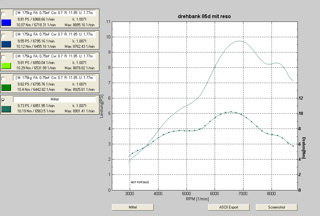

Ausgabe auf 8 LEDs, ich will z.B. nur den Bereich von
5500-7500 darstellen, weil da mein Zweitakter seine
Resokurve hat.

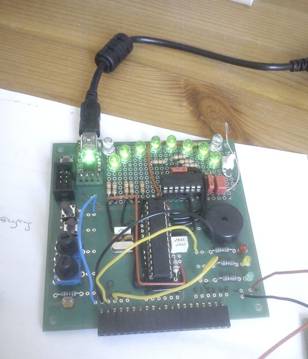

Jetzt mein Problem: Die Routine "Anzeigen" (mit Pfeil)
zeigt mir probeweise nur den Inhalt von r24 an. Müsste
aus 0er und 1er bestehen, hängt an einem Frequenzgenerator
mit 118 Hz. Zeigt aber alles 1er an. Warum?

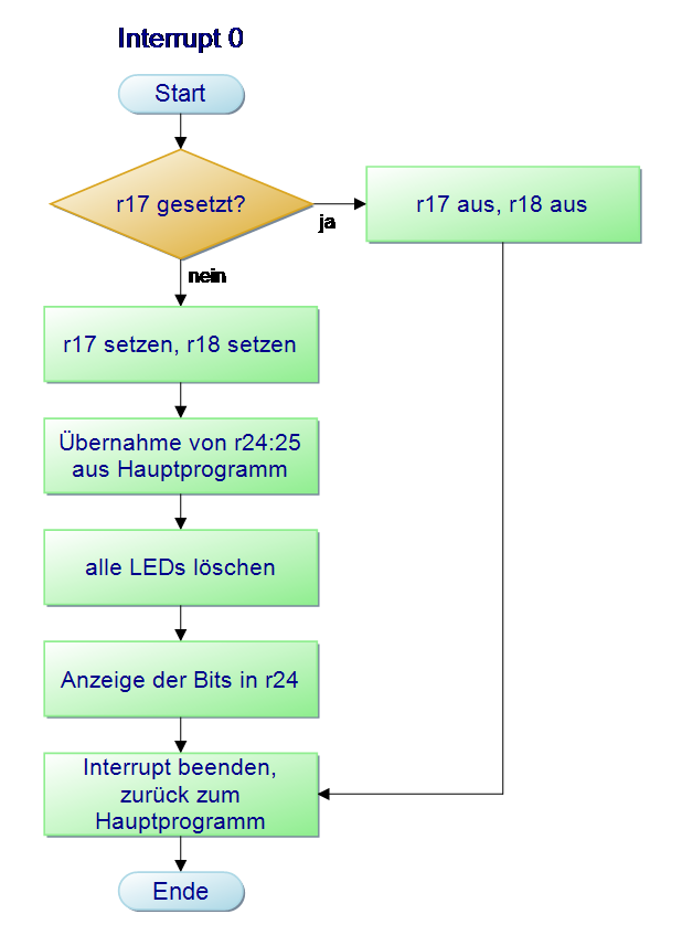

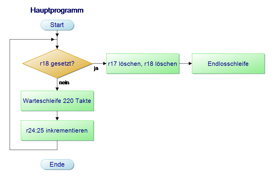

von olli (Gast)
Danke hannes, das Löschen hab ich vergessen. Ist nun
drin, ändert aber nichts an der Ausgabe. Es erscheint
als wenn das Register r24:25 immer leer übergeben wird?
Jedenfalls sind alle LEDs noch an.
Ich habe mal 2 Ablaufpläne wegen der Übersichtlichkeit
erstellt, einmal Hauptprogramm und die ISR.
Ich Depp habe außerdem r17 für die Zählschleife und
das Flagregister genutzt :-/
also r17 "jede 2. Zündung" und
r18 "nach Anzeige Endlosschleife"

mainloop:
  wdr
  cpi  r18,0  ; Statusbit "nach Anzeige -> endless" gesetzt?
  breq  endless  ; Wenn nicht gesetzt, dann springe in Endlosschleife
  ldi    r21, 73
Warte220:
  dec    r21
  brne   Warte220
  nop
  adiw   r24,1  ; Zähler
  rjmp  mainloop
endless:  wdr
  rjmp   endless
ignition:
  wdr
  in   r2, SREG  ; Statusregister retten
  cpi  r17,0  ; Statusflag "jedes zweite Mal" gesetzt?
  brne  r17r18loeschen  ; Wenn gesetzt, dann  Flags löschen und zurück
zum Mainloop
  ldi  r17,1  ; Statusflag "jedes zweite Mal" setzen
  ldi  r18,1
  ;Ausrechnen
  set    ; T-Bit setzen; wird für folgende Anweisung gebraucht
  bld  r25,7  ; die oberen 2 Bits werden nicht gebraucht,
  bld  r25,6  ; müssen aber im nächsten Schritt "0" sein; also T-Bit auf
Pos 6 und 7
  com  r25  ; Komplement bilden, also Bits umdrehen
  com   r24  ; R25:24 enthält nun Drehzahl/Minute in Reinform <---
  movw  r26,r24  ; R24:25 in R26:27 sichern <---
  cbi  PORTB,0
  cbi  PORTB,1
  cbi  PORTB,2
  cbi  PORTC,0
  cbi  PORTC,1
  cbi  PORTC,2
  cbi  PORTC,3
  cbi  PORTC,4
  ;Anzeigen
  sbrc  r24,0
  rcall  lampe0
  sbrc  r24,1
  rcall  lampe1
  sbrc  r24,2
  rcall  lampe2
  sbrc  r24,3
  rcall  lampe3
  sbrc  r24,4
  rcall  lampe4
  sbrc  r24,5
  rcall  lampe5
  sbrc  r24,6
  rcall  lampe6
  sbrc  r24,7
  rcall  lampe7
int_fertig:
   eor  r24,r24  ; r24:25 und Sicherheitskopie löschen
   eor  r25,r25
   eor  r26,r26
   eor  r27,r27
  out  SREG,r2  ; Statusregister holen
  reti    ; zurück zu main und Ints wieder an
r17r18loeschen:
  ldi  r17,0  ; Statusbit "jedes zweite Mal" löschen
  ldi  r18,0  ; Statusbit "nach Anzeige -> endless" löschen,
  rjmp  int_fertig  ; denn er muss erstmal Zählen

von spess53 (Gast)
Hi
>endless:  wdr
>  rjmp   endless
Was soll danach noch passieren?
>zum Mainloop
>  ldi  r18,1
Kannst du dir alles sparen. Einfach
  inc r17
  sbrc r17,0
  rjmp int_fertig

>>endless:  wdr
>>  rjmp   endless
Der soll von der Zündung wieder zum Leben
erweckt werden. Da liegt dann aber wohl der Fehler,
er rennt zurück in die Endlosschleife und hängt
sich dort... ahhh! :-)
Fahre den jetzt in SLEEP, allerdings bin ich nicht
sicher ob das zu was gut ist.

Das mit den LEDs passt. Es sind 8 Stück. Mit denen soll
nur die Resokurve dargestellt werden, also z.b. 5500-7500.
Mit 8 Lampen kann ich bei Doppelbelegungen 15 Zustände
anzeigen, also 2000/15=133 Umdrehungen.

von olli (Gast)
Hallo Jobst,
ich nutze den Int0, also D2 beim AtMega8.
Doppelbelegungen heißt erst alle Lampen hintereinander
an, dann bei 1 beginnend wieder ausknispen. Ergibt 15
Kombinationen bei 8 LEDs und stellt die Leistungskurve
recht anschaulich dar.
Nochmal: Ich konfiguriere den Timer darauf, alle 120ms
einen Int auszulösen. Innerhalb dieser Ints zähle ich
die Zündungen, also bei 8000 U/min sind das z.B.
133 U/s / 8,33 = 15,96 Impulse in dem 120ms Intervall.
Dann speichere ich 5 Messungen, also 5*16 = 80. Und
da kommen dann eben die zwei 00er dran. Aha. Auflösung
ergibt dann 100 Umdrehungen, gelle? Könnte ich 1500
Umdrehungen aus meinem Band raussuchen. Habe die Kurve
mal angehangen, oben Leistung, unten Drehmoment. Würde
den Huckel bei 7000 darstellen wollen.
Danke,
Olli
von Jobst M. (jobstens-de)
Das kannst Du ja auch so lassen, wenn das schon läuft.
> Würde den Huckel bei 7000 darstellen wollen.
Also 6300 - 7700 U/min
6300 U/min ist der Wert 63 - da soll die Skala also beginnen.
Also vom Wert 62 abziehen. Klappt das ohne Unterlauf (Carry-Flag) ist
der Wert gültig, sonst alle LEDs aus.
Bei 1 dann die erste LED einschalten, bei 2 auch die zweite ... etc.
Jobst

118
       ; 6100 U/min sind die Untergrenze, ab 6200 soll die
119
       ; erste LED angehen

Danke soweit.
Ich habs heute mal eingebaut. Es ging ab und zu mal,
war schon fein. Nur ständige Aussetzer. Also nochmal
die Zündabnahme nachgelötet.
Jetzt geht es garnicht mehr am Moped. Schließe ich
einen Frequenzgenerator (anderer AtMega) an, funktionierts.
Habe mein Problem mit Bild zwecks größerem Publikum
nochmal in einen anderen Thread geschrieben, also wer
will kann auch nochmal ein Auge werfen:
Beitrag "Selbstbau Drehzahlmesser und 5V Signal"
Danke,
Olli :-)
