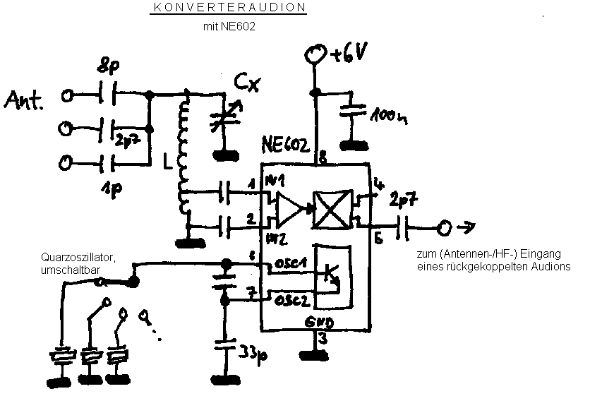

habe in dem Buch "Empfangsprinzipien und Empfängerschaltungen" von Frank
Sichla ein Konverteraudion entdeckt. Klingt interessant. Scheint einfach
im Aufbau (mit NE602, = SA602?)zu sein. Das Audion selber muss nur für
einen einzigen Frequenzbereich ausgelegt werden (z.B. 1MHz bis 3MHz).
Die verschiedenen Bänder empfängt man per Quarzumschaltung im OSC2 des
ICs.
Leider wird es dort nur mit ein paar Zeilen erwähnt. Ein Schaltplan ist
dort auch abgebildet. Beim Googeln habe ich nichts weiter zum Thema
finden können. Vielleicht liegt es daran, dass der deutsche Begriff
"Konverteraudion" nicht sehr verbreitet ist. Kennt jemand die englische
Bezeichnung?
Schaltplan wird später gepostet, habe grade keine Zeit.

Gast #2161409
Danke für die Antworten!
In dem Text zum Konverteraudion schreibt der o.g. Autor folgendes.
Mit dem LC-Kreis sei das [gewöhnliche] Audion nicht sehr frequenzstabil.
Wolle man etwa Amateurfunk-Telefoniesendungen im 40- oder 20-m-Band
empfangen, würde die Sache sehr kritisch. Das Konverteraudion sei der
Ausweg: (Zitat)
"Es [das Konverteraudion] kombiniert einen Frequenzumsetzer mit Quarz
(Konverter) mit einem auf relativ niedriger Frequenz arbeitenden Audion.
Bild 70 zeigt dieses Prinzip. Es ist besonders für überschaubare und gut
beherrschbare Mehrband-Amateurfunkempfänger interessant. Das Audion kann
dann problemlos über 1,6MHz arbeiten, so dass ein "Durchschlagen"
starker Mittelwellensender ausgeschlossen wird. Die in
Bild 71 [s. Anhang] gezeigte Schaltung nach Michael Arnold wirkt
schlicht, geht aber schon sehr weit."
So viel zum Text im Buch.
(Das Schaltbild vom Audion selber habe ich in der Skizze im Anhang
weggelassen, kann bei Interesse noch gepostet werden.)
Das Prinzip ist ja folgendes:
Der abstimmbare Vorkreis (z.B. 6 - 7MHz) wird mit einer festen
Quarzoszillatorfrequenz (z.B. 5MHz) gemischt. Dabei entsteht am Ausgang
des ICs ein Signal neuer Frequenz (z.B. 1 - 2MHz).
Wo muss denn beim Konverteraudion die Frequenz abgestimmt werden? Im
Vorkreis und im Audion oder nur im Vorkreis???
Wenn ich es richtig verstehe, muss man das Audion immer dem Vorkreis
hinterherstimmen. Das klingt irgendwie knifflig.

(Firma: Nisch-Aufzüge) Persönliche Seite #2161452
Nein da gibt es erheliche Unterschiede,
 im Vorkreis erfolgt nur eine Breitbandige Bandwahl, ebenso im
Oszilator. Das Komplette Band wird konvertiert. Die Abstimmung und
Feintunig und Demodulation (über Arbeitspunkt) erfolgen im Audion.
Das ist der wesentliche Unterschied zum Superhet. Dort werden Vorstufe
und Oszillator möglichst Schmalbandig abgestimmt und mit steilen
Festfrequenzfiltern mehrfach gefiltert. Die Demodulation erfolgt meist
passiv (AM per Diode, FM Ringmischer)
MfG Winne

Gast #2161467
Du mischst zum Bleistift von der KW in Mittelwellenbereich, und
hast dort ein normales audion? Mit allen seinen Nachteilen?
Naja, wer's braucht ....
hanna.
Gast #2161481
winfried meinte:
> Ein Super erfordert Kkenntnisse über das Abstimmen mehrstufiger Filter.
> Das war ohne entsprechende Messtechnik früher recht schwierig.
> Deshalb waren Audione bei Amateuen sehr beliebt.
Warum?
Man baut ein Audion im ZF Bereich, nimmt es in Betrieb
und stellt die Rückkoppelung fest ein.
Dann wird die Mischstufe mit breitbandigem Vorkreis
(kann auch ein einfacher Widerstand sein!) und dreht
den LO durch.
Alles was jetz beim Abstimmen des LO in die Zwischenfrequenz
fällt wird wiedergegeben. Ohne das man an der Rückkopplung drehen muss.
Deshalb habe ich mich gewundert.
Wo haben DDR - Bürger vorher Quarze beschaffen können?
war genau so schwierig wie das Ausborgen des Dippers bei der GST.
hanna.

Gast #2161503
Genau!!!!!
Du hast nur eine Absimmstelle, nämlich den LO (lokaloszillator)
Der Oszillator muss schwingen, und ungefähr im Empfangsgebiet liegen
und das audion musss funzen, dann läufts!!
Fast ohne abgleich!!
hanna.

habe jetzt noch mal nachgedacht. bei dem konverteraudion ist die
oszillatorkreis-frequenz (quarz-)stabil. wenn der vorkreis nicht
abstimmbar ist (einfacher bereichstiefpass) muss ja die
frequenzabstimmung zwangsläufig über das audion stattfinden. dann wäre
es aber essig mit der fest voreingestellten rückkopplung.
aber immerhin besser, als die ganzen spulen zu schalten (denke mal, die
quarze werden im oszillatorkreis relativ niederohmig betrieben, von da
her lassen die sich besser über drehschalter schalten).

Oben habe ich einen Schaltbildauszug von einem Konverteraudion nach
Michael Arnoldt (Konverteraudion.png) eingestellt. Würde das ganze gerne
mal nachbauen. Ist in dem Buch zufällig der vollständige Schaltplan mit
einer Beschreibung enthalten?

Genau. Du hast vor Deinem Audion als eine Mischstufe, die
ein Teil des Kurzwellenbandes z. B. nach Mittelwelle konvertiert,
die dann vom "Mittelwellenaudion" empfangen wird.

So, die Bauteile fürs Konverteraudion sind mittlerweile eingetroffen.
Habe sowohl einen NE602 als auch einen NE612 bestellt, weiß jemand, wo
der Unterschied liegt?
Und noch eine Frage:
Würde gerne für den Vorkreis eine Loop als Spule einsetzen. Hat jemand
eine Idee, wie man diese an den NE6x2 anschließen kann? Eine Anzapfung
bei einer Windung geht ja schlecht! Vielleicht über eine Koppelspule???
Persönliche Seite #2195543
Dieses IC hat eine differentielle Eingangsstufe. Die Loop kannst du
differentiell anschließen. Was sowieso besser ist wegen der besseren
Störunterdrückung.
> Störunterdrückung.
Also Loop und Drehko parallel an die Cs an den Pins 1 und 2!?!

Abdul K. schrieb:
> Die Cs raus!
Wie jetzt, Pin2 und das kalte Ende von Drehko und Loop auf Masse, das
heiße Vorkreisende direkt auf Pin 1 oder Vorkreis direkt zwischen Pin 1
und 2 ohne Masseanschluss?
Wofür sind denn die (Abblock-)-Cs an Pin 1 und 2 gedacht?

Keine Ahnung warum die Cs da drin sind. Richte dich nach dem Datenblatt.
Da steht alles drin!
Cs machen nur Sinn, wenn man asymmetrisch einspeist, sodaß der andere
abgeblockte Pin auf dem internen Nullpunktniveau landet. Dann aber nur
ein C!
Cs könnten auch zur Vorschaltung gehören und mit einer Spule die
Impedanz transformieren, L-Glied etc.
Sockel und Steckbrett ist grenzwertig.

Was mich beim Converteraudion ein wenig wundert:
Eigentlich müßte man ja sowohl den Empfangskreis als auch das Audion
feinabstimmen können. Eine Feinabstimmung für den Empfangskreis, der
immerhin mit dem Drehko über 10MHz überstreicht, ist aber anscheinend
nicht vorgesehen...

Ich habe da noch mal eine Frage zum Audionteil:
Wenn die Frequenz des Audions für 1 bis 3 MHz ausgelegt wird besteht ja
die Gefahr, dass bis ca. 1,6MHz irgendwelche starken Mittelwellensender
durchschlagen können bzw. empfangen werden.
Gibt es eine Möglichkeit, die Audionspule so zu wickeln, dass diese
nicht zur MW-Empfangsspule wird? Ein Ferritstab als Wickelkörper wäre
vermutlich kontraproduktiv...
Kan man vielleicht zwei gleiche Spulen mit umgekehtem Wicklungssinn
anfertigen und als "Humbucker" (quasi analog E-Gitarre) verschalten???
Die Störeinstrahlungen müssten sich dann ja auslöschen!
Gast #2199787
Da hilft nur eine konsequente Abschirmung des Audions eine kurze
abgeschirmte Anbidung des Konverters  und beten.;-)
Normalerweise setzt man in Bereiche um die nicht von starken
Rundfunksendern belegt sind.Aber mach mal weiter schließlich wird man ja
auch erfahrenerund weiser mit der Erfahrung gleich welcherArt.
Meine Befürchtung ist eher, dass die Audionspule trotz Abschirmung
selber zur Empfangsantenne wird. Überlege deshalb, die Audionspule auf
einen Ringkern zu wickeln (1MHz bis 3MHz) in der Hoffnung, dass der
wegen des "geschlossenen" Magnetfeldes keine nennenswerten Störungen
aufnimmt. Die Arbeit würde ich mir aber nur machen, wenn das auch
Aussicht auf Erfolg hätte, Ringkerne bewickeln ist nämlich nicht grade
meine Lieblingsbeschäftigung...

Hat es,
geringes Streufeld,
und 1MHz ist mit einpar zig windungen und genügend Kapazität schnell
gewickelt
Man könnte natürlich auch auf fertige 455kHz Filter ausweichen und,
welche dann auch ausreichend geschirmt sind. ;-)
Kapazität (z.B.durch Reihenschaltung) halbieren. Fettich!
Oder geringere Audionfrequenz verwenden.
Die Frequenz ist ehi für AM ZF freigehalten
Rückkoplung über Kapazitiven Emmitterspannungsteiler und Poti
So brauchst du gar nichts zu wickeln und bist top b/geschirmt.
Grins
Namaste
Gast #2205008

Ansonsten soll der Eingangskreis ja über eine Loopantenne verfügen, da
macht ein Luftdrehko schon Sinn.
Bei dem Audion selber könnte man sicher auch einen Quetschko nehmen, das
besitzt ja eine Entdämpfung zur Erhöhung der Kreisgüte. Bloß hat der
Quetscher einen so kleinen Drehbereich von ca. 180 Grad.

...so, habe jetzt mal eine Ringkernspule für das Audion für eine
Audionfrequenz von 0,5MHz bis 2,5MHz gewickelt und getestet. Trotz
fehlender Antenne schlägt der Ortssender auf 0,77MHz voll durch...
Glaube, ich werde den Mittelwellenbereich lieber weiträumig umfahren
