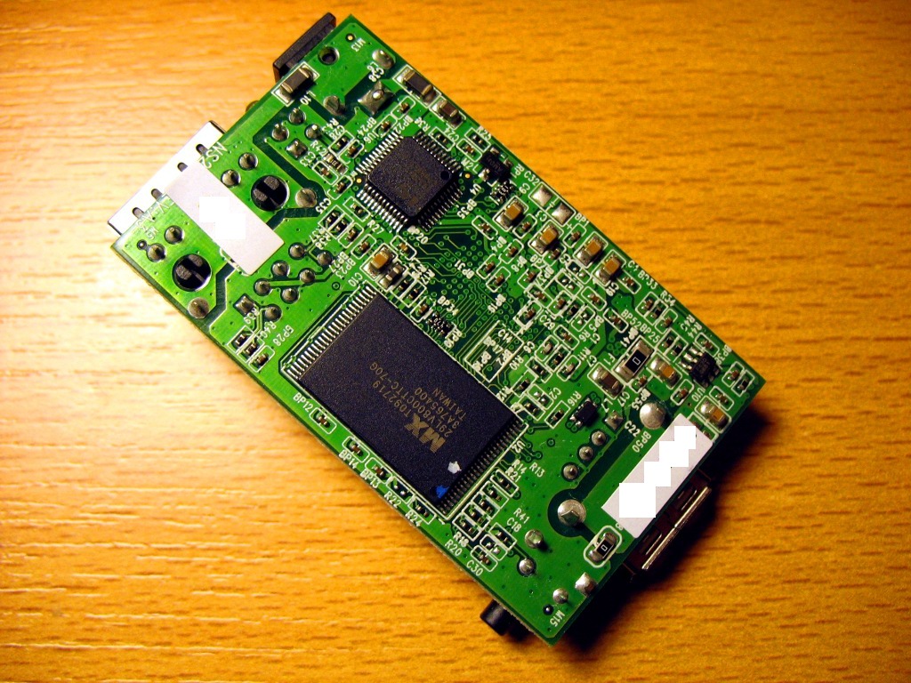

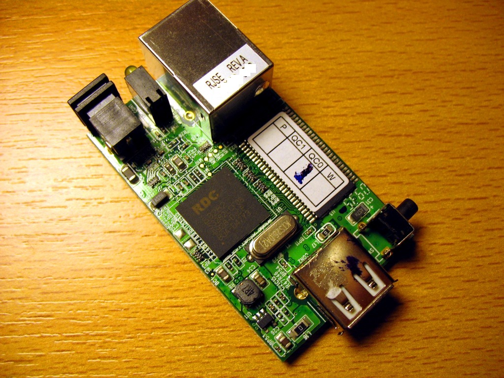

Ja, schaut so aus. Ich war zwar nicht besagte IP, habe aber das
DN-7023-1 Teil schon seit einiger Zeit hier ungeöffnet rumliegen (noch
nie eingeschaltet). Dieser Beitrag ist ein guter Anreiz es mal
aufzumachen :)

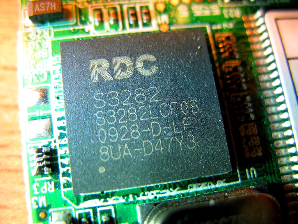

Was ist drin?
 - RDC S3282 S3282LCF0B
 - Winbond W9812G6IH-6 (SDRAM)
 - Macronix MX29LV800CTTC-70G (8MBit NOR flash)
 - IC+ IP101A LF (Single Port 10/100 Fast Ethernet Transceiver)
Weitere Fotos folgen morgen.
Auf der Digitus Website gibts auch Hinweise dass da GPL Code drinsteckt,
deutet also alles darauf hin, dass es ein Bifferboard(-artiges) Device
ist.
http://www.digitus.info/produkte/netzwerk/network-attached-storage/mini-nas-server-fuer-externe-usb-festplatten-dn-7023-1/
http://www.digitus.info/service/gpl-lgpl/
Ich habe es wie gesagt noch nicht eingeschaltet um serielle Konsole oder
JTAG oder sonstwas zu testen, werde ich bei Gelegenheit mal tun.

Hallöchen,
ich bin gerade dabei ein wenig Reverse-Engineering bzgl. des genannten
Devices zu betreiben. Meiner Meinung nach ist das Gerät tatsächlich sehr
ähnlich dem Bifferboard - allerdings dind die Speichergrößen geringer
und die GPIOs werden anders benutzt.
Pin 10 und 11 sind übrigens die UART. Pin 10 ist die Empfangsleitung des
RDC und Pin 11 die Sendeleitung.
Ich habe es erstmal hinter mir den gesamten RAM über die geräteeigenen
Services über die UART auszulesen. Leider kann man den Flash nicht
direkt lesen. Das soll wohl nur über JTAG gehen. Wäre toll wenn man sich
hier vereinigen könnte um das Gerät zu bearbeiten.
