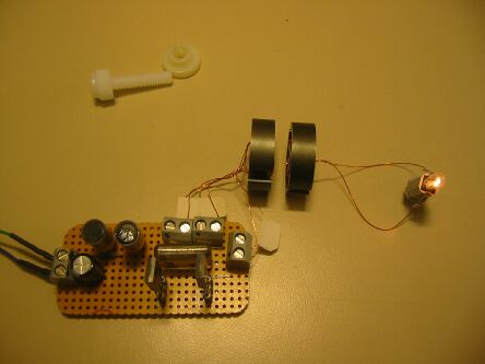

ich möchte eine Schaltung bauen mit der ich diesen Akku:+
http://www.pollin.de/shop/dt/Mzc1OTI3OTk-/Stromversorgung/Akkus/Blei_Akkus/Blei_Akkumulator_SEALAKE_FM613.html
besser gesagt 2 in einem Gerät berührungslos laden kann.
Das Gehäuse des Gerätes in dem sich die Akkus befinden ist aus ca 2mm
Kunststoff/Plexiglas.
Für die Ladeschaltung wollte ich einen L200 mit passender Beschaltung
nehmen.
Bleibt nur die Frage welche komponenten ich verwenden kann um genügend
Energie übertragen zu können.
Wenn ich die 50Hz der Netzfrequenz nutze werde ich wohl recht viel Eisen
verbauen müssen, oder?
Ich frage mich auch welche Komponenten ich am besten "missbrauchen
kann", nach dem Motto - Trafo in der mitte durchsägen - Relaisspulen
o.ä....
Ich habe am ende 4 Geräte mit jeweils 2 Akkus, die für den Betrieb in
reihe geschaltet werden. Die Geräte werden bereits per Magnetschalter, 2
Reedkontakten und bistanilem Relais berührungslos stromlos geschaltet,
es wäre denkbar eine auftrennung der Reihenschaltung in diesen
Ausschaltmechanismus mit zu integrieren um die akkus für den ladevorgang
voneinander getrennt zu haben.
Ich suche also nach einer möglichst einfachen Idee - an Komponenten und
Schaltung - um die Energie in die Geräte zu bekommen. Ich habe vom
Kupferlackdraht bis zur Spule einiges hier...
Man sagt ja 1/10 Ladestrom, wären also maximal 130mA,
die Ladung dürfte aber ruhig auch eine Nacht dauern.
Ich habe leider nicht so viel Platz für die Ladeschaltung, ungefähr ein
Akkuvolumen, auch von den Abmessungen her, pro Akku. Maße (LxBxH):
98x25x55 mm.
Vielleicht habt Ihr ja Tips oder Erfahrungen mit so einer Nummer.
Ich bin für alles offen, dank Euch.
T.

Du kannst natürlich einen 50Hz Trafo nehmen, durchsägen und
damit einen 2mm Luftspalt einführen. Das kostet aber Leistung
und die andere Hälfte des Trafos ist auch recht gross und IM
Objekt.
Also lohnt es sich, mit der Frequenz höher zu gehen.
Topfförmige Spulen haben auch den Vorteil, daß die
Rotationsposition egal ist. Es lassen sich schon ein

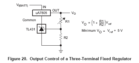

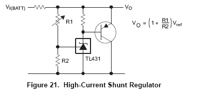

paar Watt übertragen, deine 130mA bei 16V sollten also
zu schaffen sein, dahinter Brückengleichrichter, Elko
und L200 in Datenblattbeschaltung für Bleiakkus,
ein PB137 täte es aber wohl einfacher denn den Strom
musst du nicht begrenzen, der kommt eh begrenzt. Es
ginge auch ein Shunt-Regler mit TL431 auf 13.8V der
die überflüssige Ladeenergie einfach verheizt wenn der
Akku voll ist, das bringt noch etwas mehr Wirkungsgrad
beim Laden.
Es gab hier Threads über lose Kopplung von Spulen mit
Royer-Konvertern, such mal.
http://www.mikrocontroller.net/articles/Royer_Converter

Royer Converter sagt mir wohl etwas, habe aber noch keine Erfahrungen in
dem Bereich gesammelt. Ich habe leider keine E Kerne hier, aber eine
menge unterscheidlicher Relaisspulen.
Rotationsposition egal ist<<
Was meinst du damit genau? ich hätte immer erwartet dass ein möglichst
"geschlossener" Magnetkreis effektiver ist.
Für mich stellen sich die Fragen:
A)mit was kann ich am besten starten
B)welche Frequenz
C)welche eingangsspannung
D)welche Basisschaltung (werde dann die des Royer nehmen)
E)welche Spulenart (Topfspule?)
Danke schonmal.
Gruß,
T.
#2189531
@  Thorsten S. (Gast)
Man muss irgendwann mal anfangen.
Hör auf mit so einem Murks! Ein paar Euro in gescheite Bauteile MUSST du
investieren. Oder die Sache vergessen!

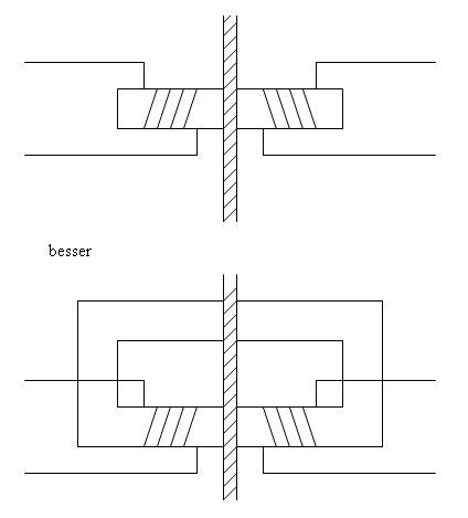

Ein Schalenkern ist ähnlich einem aufgesägten, dickwandigen Rohr, da
gibt es keine Lücken auf dem Umfang. Im Gegensatz zu E-Kernen, da müssen
die Schenkel ausgerichtet sein.
Eben.
Wurde schon dreimal gesagt, lies den Artikel Royer Converter.
>B)welche Frequenz
100 kHz.
12-24V.
Schalenkern.
MFG
Falk

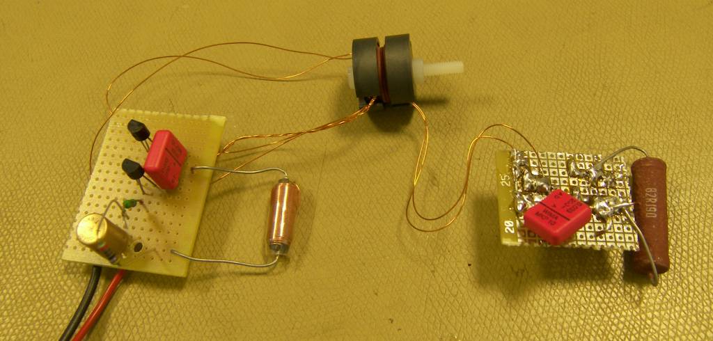

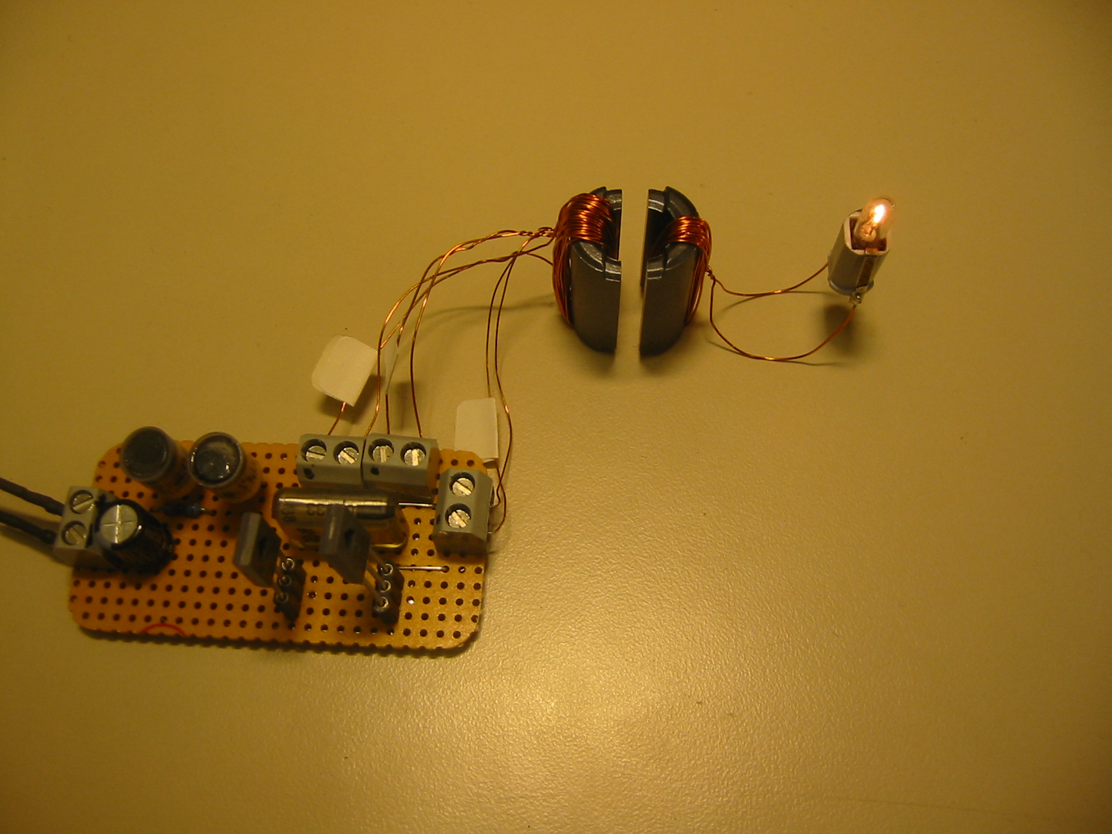

ich probiere nun trotzdem mal mit Spulen von Relais rum bevor ich mir
Topfkerne besorge :-)
Es handelt sich um eine Spule eines 24V Relais:
650 mH und 640 Ohm.
Wenn man den Kern entfernt, das geht hier sehr gut, dann sind es
106 mH
also mit Luftkern.
Das liegt alles natürlich ausserhalb der geringen Induktivitäten der
Luftspulen in dem Artikel.
Um keine H-Brücke zu benötigen, werde ich 2 Kerne in Reihe schalten,
dann habe ich einen Mittelabgriff wie bei der Primärspule des Royer
Converters...
Ich muss mir jetzt erstmal gedanken machen wie ich das ganze Gebilde zum
Schwingen bringe - zur not mit nem NE555.
Gruß,
T.

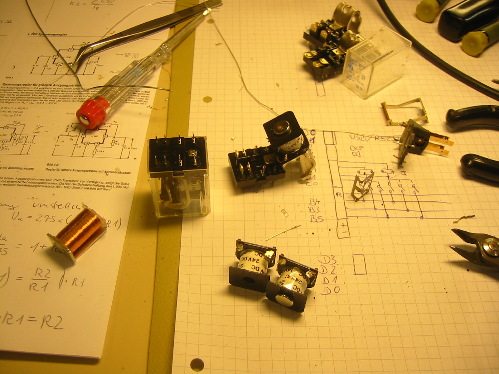

Es ist auch klar jetzt warum die Relaisspulen nicht so gut geeignet
sind.
Ich habe nochmal über den Aufbau nachgedacht, ich wollte erst für jeden
Akku einen eigenen Converter bauen, jetzt überlege ich das mit 2
Sekundärspulen (für jeden Akku einen) zu machen, und kann dann eventuell
mehr Raum für die Spule aufbringen sodass ich das wirklich wie im
Artikel "Royer C." aufbauen kann.

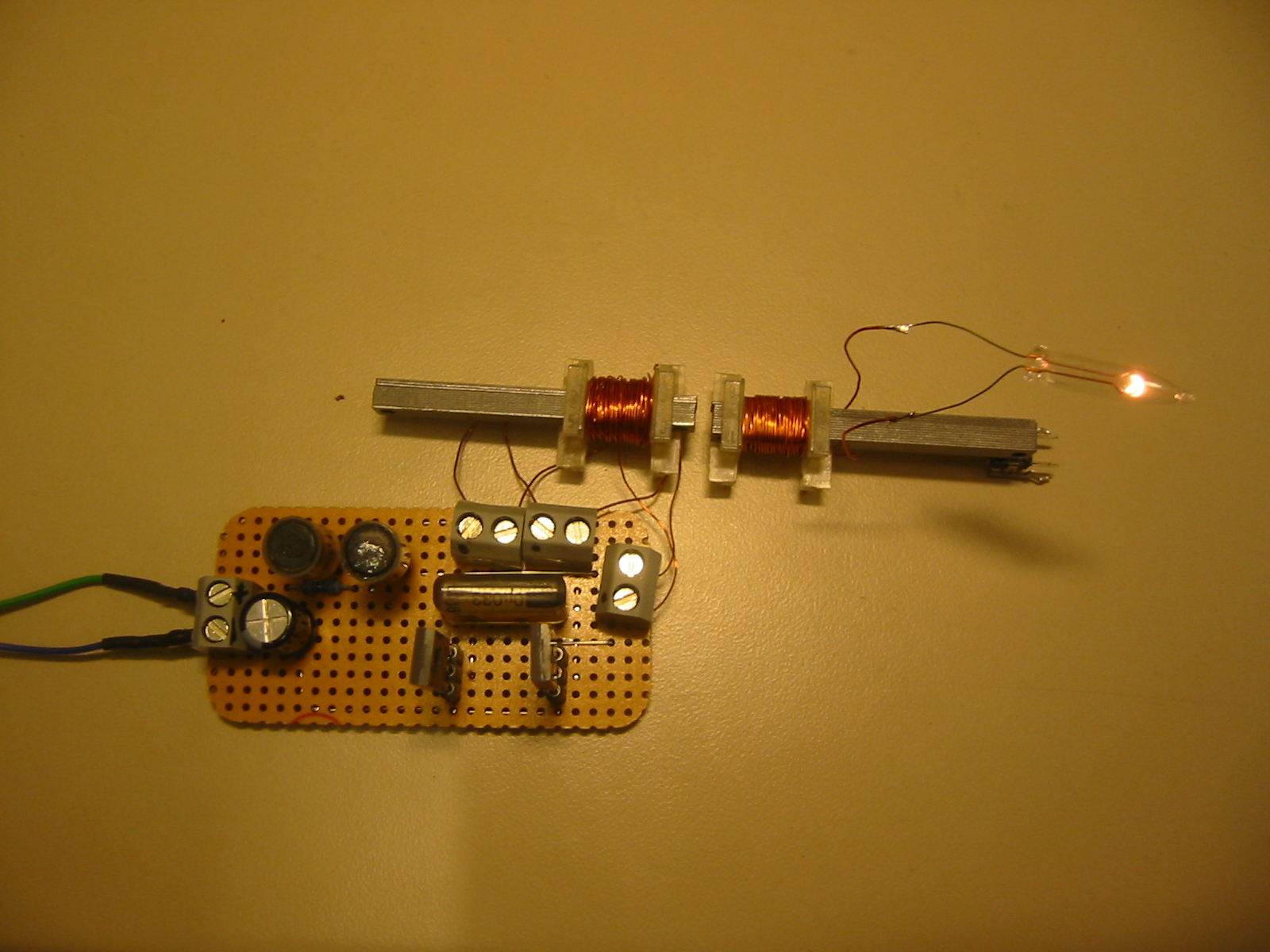

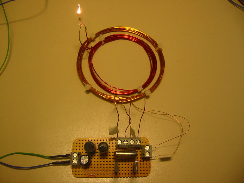

...so, habe die Primärspule nun gewickelt, den passenden Durchmesser
findet man übrigens auf eine Vilsa PET Flasche 1L.
Auf der ersten hälfte der Primärwicklung habe ich 16,5uH und 0,2 Ohm,
auf der zweiten hälfte 16,9uH und 0,2 Ohm. Die gesamte Primärspule hat
63,9uH etwas weniger als im Artikel angegeben.
Ich habe sie sehr kompakt gewickelt.
Interessant, wenn man die Werte hier angibt:
http://www.b-kainka.de/bastel95.htm
bekommt man viel mehr dabei heraus.
T.
Gast #2192050
Für den MKP Kondensator habe ich einen 33nF MP3-X2 275V genommen, hatte
nur 22nF 100V MKS 4 hier...
Für die Transitoren BC337 habe ich BD135 genommen.
Für die Spule L1 habe ich 2x 220uH / 530mA in reihe genommen.
Nun habe ich schon mal einen guten "Sender", ich werde mal sehen was ich
aus diesem Aufbau jetzt so wie er ist "rausholen" kann...
Wie könnte ich die Leistung am einfachsten verdoppeln, ich würde gern
mit Sekundärspulen Energie abfangen 9V/130mA.
T.
Gast #2192106

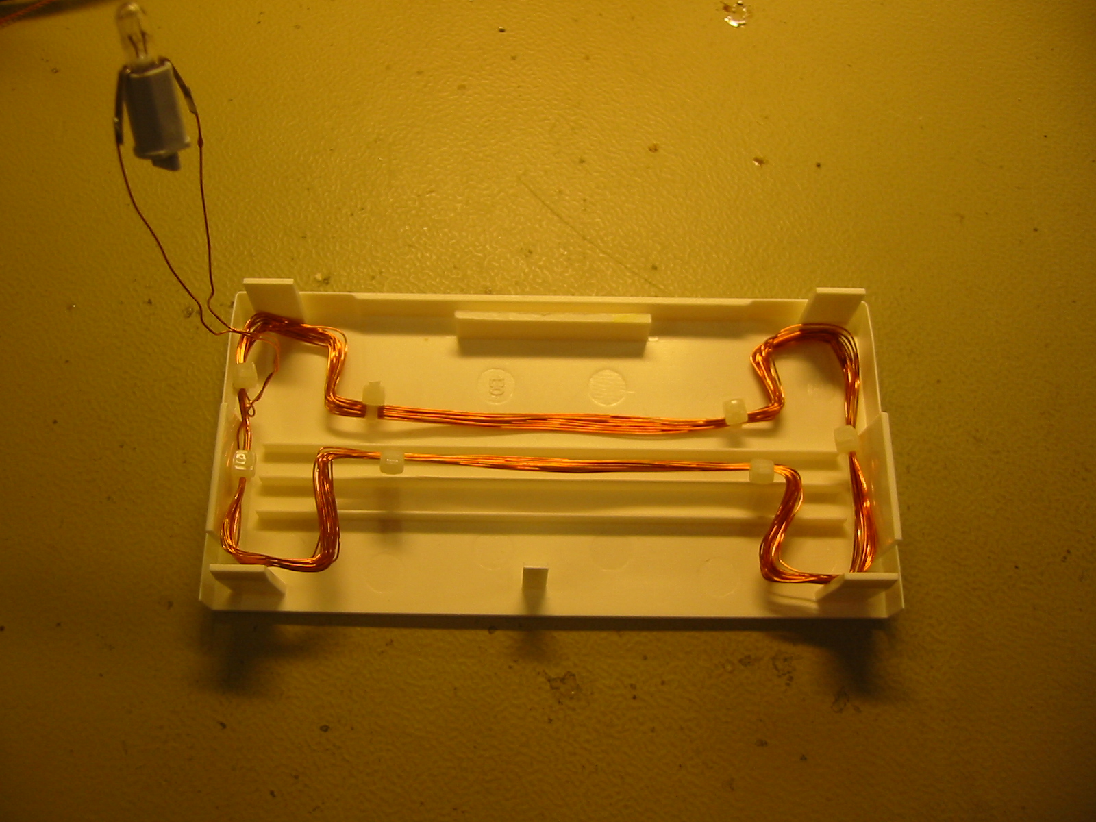

...das ist schon wirklich beeindruckend wieviel die Schaltung "trägt".
Ich habe jetzt 8 Windungen an einer kleinen Kerzenlampe + 15 an einer
12V 1,2Watt + 28 auch noch mal an einer 12V 1,2Watt Lampe
gleichzeititg...
Stromaufnahme bei 12V sind 230mA.
T.
Gast #2192109
...ich könnte mir vorstellen dass ich mit dieser kombi, mit 2
Sekundärspulen (für jeden 6V Akku eine) plus Gleichrichter, plus
Glättungselko mit der richtigen Windungszahl schon hinkomme. Die
Spannung müsste einbrechen wenn der Akku geladen wird, somit vermute ich
werde ich keine Bleigelakku Ladeschaltung benötigen...wenn ich es mit
der Windungszahl auf die Ladeschlussspannung des Akkus abstimme...
T.

Gast #2192330
> danke für den Link, aber eine Brückengleichrichterschaltung ist schon
> klar, was ich meinte - ob es sie als "ein Bauteil" gibt :-)...
Ja, aber selten und teuer, also nimmt man Einzeldioden.
Bei dem Strom (im Mittel wolltest du ja 170mA, also 85mA pro Diode) tut
es auch eine 1N4148, die sind ja schnell.
Als Laderegler ein TL431 nach Figure 20 im Datenblatt
http://focus.ti.com/lit/ds/symlink/tl431.pdf der bei ausreichend hoher
Spannung (13.8V bzw. 6.9V) das zu viel an Spannung ableitet parallel zum
Bleiakku.

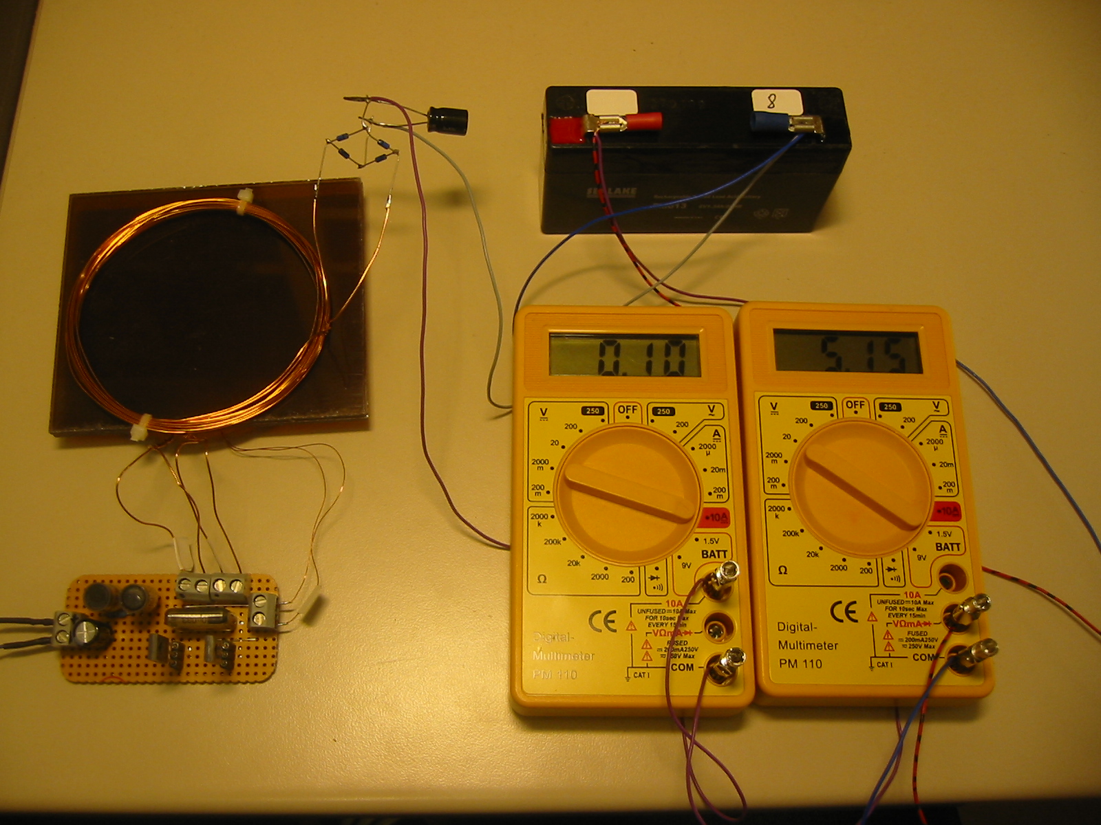

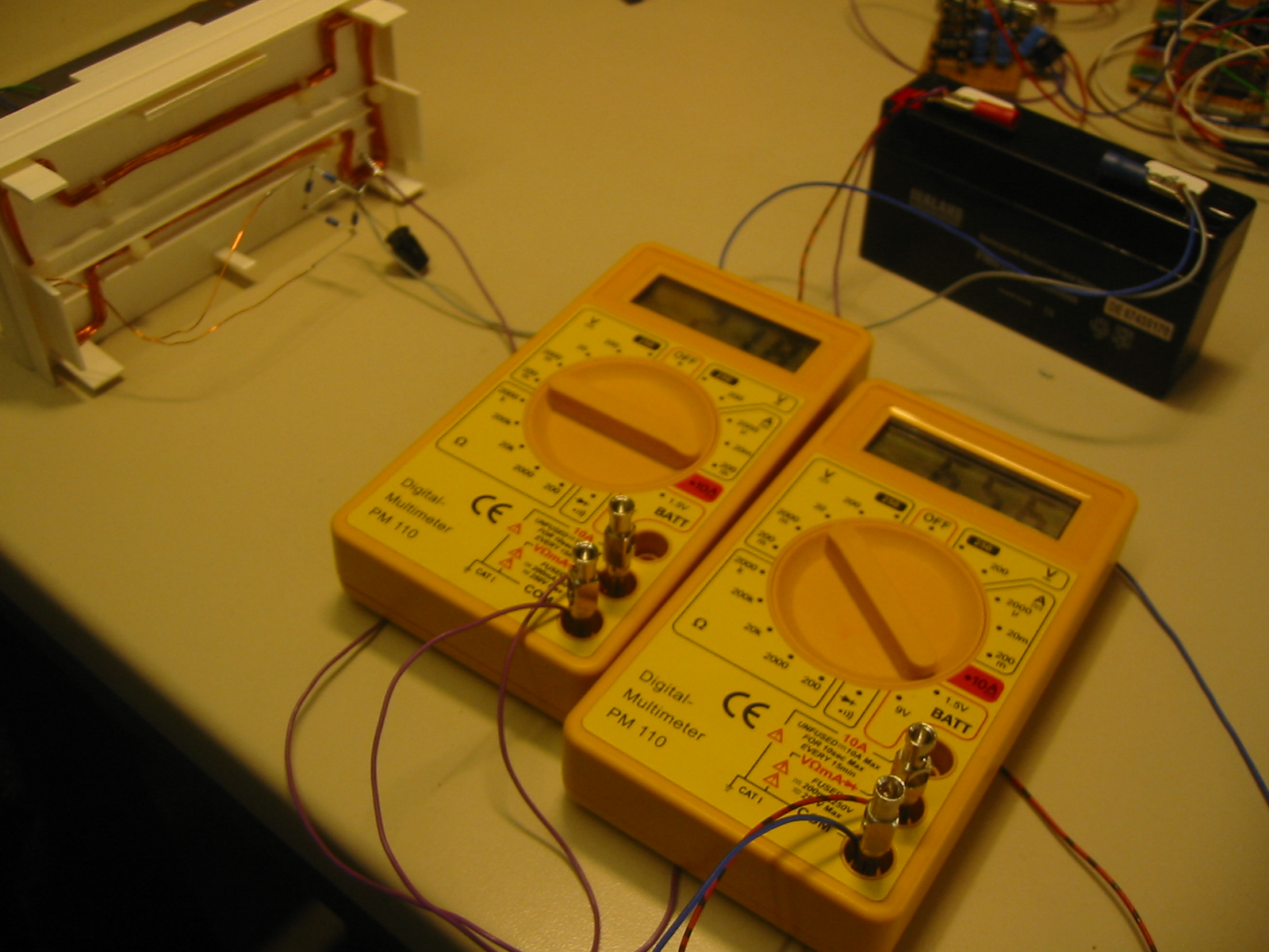

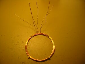

Ich lade hier gerade schon, hab jetzt noch mal hier rein geguckt. Den
TL431 habe ich auch hier, habe Ihn mal als Referenz genutzt, gucke ich
mir gleich mal an.
Ich habe einen Akku entladen und lade Ihn gerade wieder auf. Dafür habe
ich ihn direkt an die gleichgerichtete Sekundärspulenspannung
angeschlossen. Die Spannung ist jetzt bei 5,5V und der Strom ist von
120mA auf 80mA zurückgegangen.
Ich habe mir eine Sekundärspule mit einem Durchmesser von 80mm gewickelt
und 2x 2mm Plexiglas dazwischengelegt (Gehäusesimulation). Bei den
Gegebenheiten und 12V am Eingang der Schaltung ist der Strom schon recht
passend, es ist nur fraglich wie sich das zum Ladeschluss entwickelt...
Um jetzt bei 5,8V auf 130mA zu kommen, muss ich schon auf 14,1V gehen.
Gruß,
T.
Gast #2192397
es geht ja um diese Schaltung mit dem TL431. Sag mal wie wird denn dort
der Strom eingestellt. Ich hatte mir hier etwas mit einem L200
ausgerechnet. Den habe ich die letzten Tage als "Laderegler" auch schon
getestet...
Wenn ich nur die Spannung stellen will habe ich auch noch LM317 liegen.
Oder hat diese Kombi noch andere Funktionen?

Deshalb hatte ich extra das Datenblatt verlinkt,
aber mich blöderweise in der Nummer vertan.
Figure 21. High-Current Shunt Regulator
meinte ich.
Gast #2192479
MaWin,
wie kann ich denn die Werte für die anderen beiden Widerstände
ausrechnen?
Einmal den Shunt, und den Basis"vorspann"widerstand?
Ich würde dann einfach einen BC557 als Transistor nehmen, oder muss es
doch ein BC160 sein. Ich habe hier auch noch 2N2205 oder BD244
rumfliegen, aber ich denke das ist dann wohl etwas überdimensioniert...
Ist diese schaltungsfunktion denn auch so, dass die Spannung einbricht
wenn der maximale Ladestrom (Berechnung?) erreicht wird (leerer Akku)
und der Strom gegen 0 geht wenn die maximale Spannung (Berechnung?)
erreicht wird?
Der Ladezustand ist jetzt bei 6,36V und 95,4mA angekommen.
Meint Ihr ich kann mit der Spulenform (siehe Anhang zweites Bild) auch
etwas in dem Leistungsbereich übertragen?
Die Primärspule habe ich nocht nicht gewickelt dafür.
T.
Gast #2192511
> ausrechnen?
Der in der Zuleitung: 0 Ohm.
Der neben R1: recht hochohmig, beim leakage current des TL431
darf an ihm nicht mehr als 0.5V abfallen, 1uA fliesst maximal,
also reichen 500k, und bei 400uA müssen zumindest 4V (6.9-2.5
an ihm abfallen. Nimm 10k.
Der Transistor muss deine maximale hineinsteckbare Ladeenergie
loswerden können ohne an Überhitzung zu sterben, also 6.9V *
den Strom den deine Royer-Spule bringt, sagen wir 250mA, macht
1.8 Watt, zu viel für TO92 (das hätte der TL431 selbst geschafft)
aber TO126 geht, also BD136.

ich bin zz noch am Laden, immer wenn ich mal wieder dran sitze (77,8mA
6,71V).
Der Sekundärkreis verhält sich ja laut Artikel wie eine Stromquelle,
ansonsten kommt als nächster Schritt die Tage eine Ladeschaltung dazu
(MaWin danke für die Tips) zur Zeit ist es nur so klasse einfach, da
nach dem Abschalten des Royer der Akku nicht entladen wird, da
Gleichrichter - klasse Effekt.
Zur Leistungserhöhung habe ich im Artikel noch einiges gefunden, damit
komme ich zurecht, aber ich denke die Leistung ist jetzt schon optimal.
Was mich wirklich noch interessiert ist die Luftspulenberechnung. Mit
der Formel zur Zylinderspule (Luft):
L ~ (uo * n^2 *A)/l
komme ich nicht wirklich ans Zie. Es ist genaugenommen ja auch keine
Zylinder da ja alles auf einem "Haufen" gewickelt wird, und diese Dicke
ist ja wiederum Physikalisch von der Dircke des Drahtes beeinflusst, die
wiederum nur einen sehr geringen einfluss bei Zylinderspulen hat,
wohingegen die Länge (l) bei Zylinderspulen sehr großen Einfluss hat, es
sie aber bei diesen Spulen eigentlich kaum gibt...
Ich schaue mich dazu gerade noch hier um:
http://de.wikipedia.org/wiki/Luftspule
Ich würde wirklich zu gern wissen wie ich bei meinen Randparametern:
80mm Durchmesser der Spule
0,65mm Drahtdurchmesser (falls wichitg)
ca 5mm Spulenhöhe (l)
bei
n=10wdg auf 16,5uH
n=15wdg auf 35,8uH
n=20wdg auf 63,9uH
komme. Ich bin für jeden Tip dankbar.
T.
Gast #2193935
..Kreisringspule, das wars was mir an Info fehlte... Jassis!
Das nenne ich mal praxisnah:
für 10wdg 15,6uH gemessen bei 200khz (16,5uH)
für 15wdg 35,1uH gemessen bei 200khz (35,8uH)
für 20wdg 62,5uH gemessen bei 200khz (63,9uH)
So muss das sein.
danke Falk.
T.

...so ich habe das Prinzip nun mal auf meine Spulenform übertragen, der
Ladeversuch läuft jetzt unter original Bedingungen. Ich beobachte gerade
parallel dazu mal was mein Steckerlader (300mA Bleigel) da so treibt
(Strom/Spannung) und der ist bei 7,01V noch fröhlich mit 45,5mA dabei...
Während meine Schaltung mit der "andersförmigen" Spule etwas schwächer -
bei 6,55V nur noch 18mA liefert, was ich aber ganz gut finde - während
ich an der Versorgungsspannung noch nichts geändert habe (13,8V sind
eingestellt).
Ich werde mal sehen wie sich das mit 2 Sekundärspulen verhält, ggf.
werde ich die Primärspannung für das Feintuning etwas anpassen.
Das erstaunliche, wenn ich die Windungszahlen aus dem Artikel 1:1 auf
meine Spulenform übertrage habe ich ungefähr die gleiche Induktivität.
Es musste nichts verändert werden.
Ich gehe davon aus das ich keine zusätzlichen Bauteile brauchen werde,
der Akku harmoniert mit der Stromquelle.
T.

...da mich ja die Neugier plagt, habe ich noch mal meine "restbauteile"
mit dem Prinzip des Converters kombiniert, dabei ist eine sehr kleine
Übertragerschaltung herausgekommen.
Ich habe dabei nur 2 Randbedingungen eingehalten. Ich habe wieder
ähnliche Induktivitäten gewickelt und ich habe die Eingangsspannung
nicht verändert.
Der Wirkunggrad scheint um Faktor 2 schlechter zu sein, denn sie nimmt
bei gleichen Bedingungen mehr als doppelt so viel Strom auf. Zudem ist
der Kern der Primärspule am kochen, wenn man bedenkt das diese Schaltung
nun eher auf einen geschlossenen Metallleiter baut, kommt immer noch
einiges an.
Gruß,
T.

#2194267
Logisch. Massive Eisenkerne sind bei 50 Hz schon ein No-Go, bei 100kHz
erst recht. Da wird haufenweise Wärme in den Kern gepumpt
(Wirbelströme). Du hast einen Induktionsofen gebaut ;-)
Deine popeligen 2W überträgt man mit einem Schalenkern mit 20mm
Durchmesser problemlos. Wenn ich nächste Woche Zeit finde, werde ich das
mal aufbauen.
MFG
Falk
#2194269
>Ich gehe mal davon aus das die Wärme dadurch entsteht das die
>"Feldlinien" aus dem Material austreten und dann einen weiten Weg über
>die Luft zurücklegen...das hört sich für mich nach verlust an
Nö, es ist das falsche Material. Nimm Ferrit und alles ist gut.
MfG
Falk

#2195298
OK, hier mal meine Version auf die Schnelle.
Aufbau wie im Artikel Royer Converter. Als Trafokern ein Schalenkern
vom Typ P22, Material unbekannt.
http://www.ferrite.de/Ferritkerne/P-Kerne/
Primärwicklung 2x20 Windungen, 0,3mm Drahtdurchmesser, 99uH
Steuerwicklung 1x3 Windungen
Sekundärwicklung 1x40 Windungen, 0,3mm Drahtdurchmesser, 99uH
Luftspalt 2,5mm
Koppelfaktor 0,38
Resonanzfrequenz 88 kHz
Auf der Sekundärseite wurde noch ein 33nF Kondensator parallel
geschaltet, das bringt noch etwas mehr Leistung.
Gleichrichtung und Filter wie im Artikel.
Eingang: 12V, 0,19A, 2,3W
Ausgang: 11,3V, 0,14A, 1,6W (82 Ohm Lastwiderstand)
Wirkungsgrad: 70%
Für den ersten Schuss ganz brauchbar. Der Kern wird nur lauwarm, hat
also noch Reserven. Man könnte jetzt dickeren Draht mit weniger
Windungen nutzen, ausserdem hab ich keine passenden Wickelkörper, ich
hab einen Dreier geteilt, somit verschenke ich noch etwas Platz und
Koppelfaktor.
MFG
Falk
Gast #2195461
so, nun hat sich doch noch ein Schalenkern angefunden.
Das ist wirklich eine klasse Schaltung, sehr schlecht das nicht zum
Laufen zu bekommen.
Primär habe ich jetzt auch mal 2x20 wdg. genommen (19,6uH) pro Wicklung.
Sekundär habe ich jetzt mal 38 genommen (91,8uH).
Material des Kerns N41.
Ich muss mal sehen welche Variante ich nun ins Gerät einbaue.
Wenn es mit Kern mache, dann habe ich 2 Möglichkeiten:
1) 2 Konverter aufbauen, da ich pro Gerät 2 Akkus habe, oder:
2) die Primärspule durch 2 Kerne führen.
Ich tendiere dazu 2 Konverter zu nutzen. Sind ca 8cm auseinander.
Bei der Luftspule würde ich einfach 2 Sekundärwicklungen nehmen, das
würde bei der Kernversion prinzipiell auch gehen - mal sehen...
Gruß,
T.
