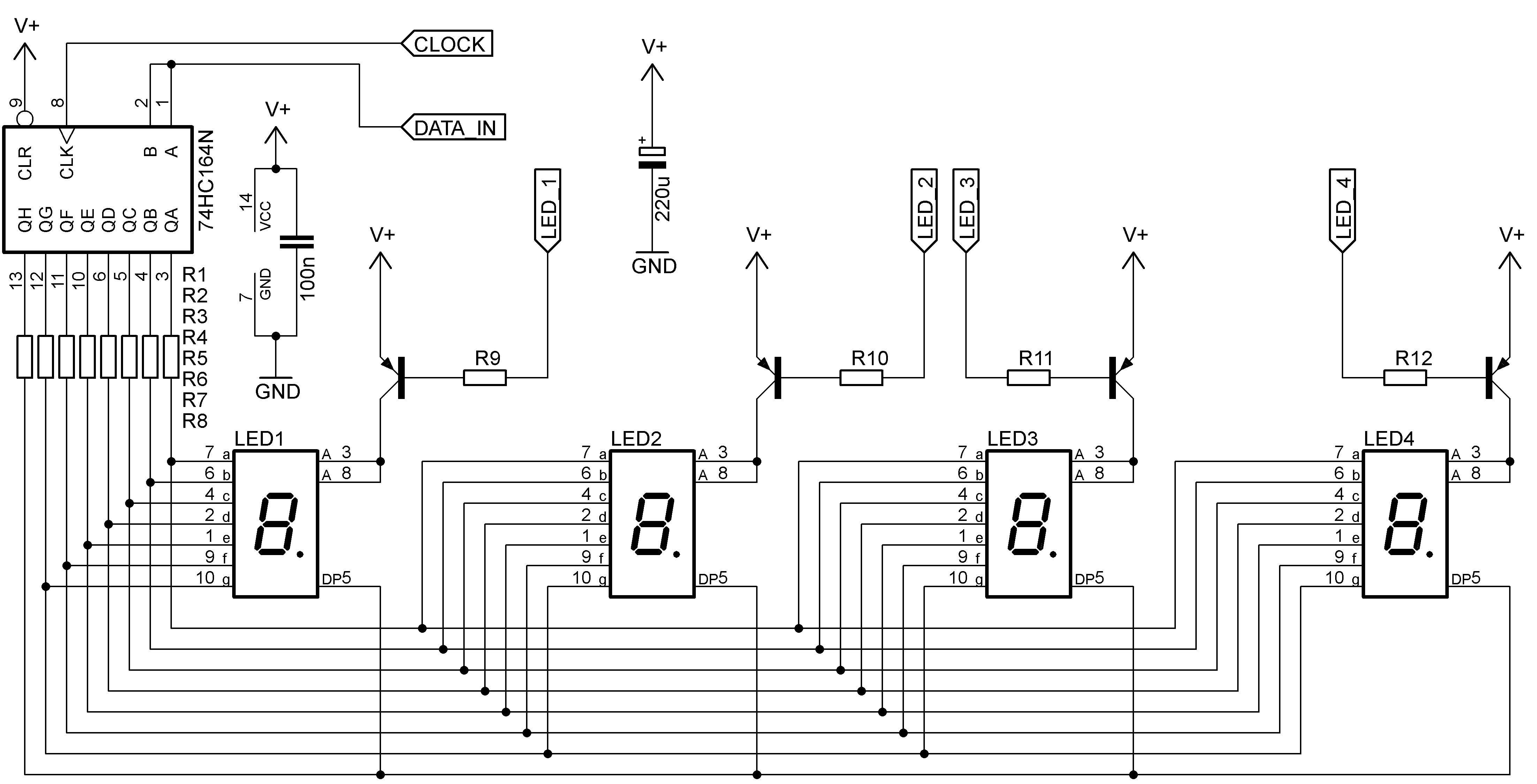

Hier haste mal ein Beispiel für die Ansteuerung mit Schieberegister. So
in etwa könntest du es lösen - musst es halt an deine Wünsche anpassen.
...nur als Starthilfe... besser wäre halt n SIPO mit Latch, in dem Bild
würde man das ändern der Ausgänge theoretisch sehen, obgleich du es in
der Praxis nicht tust...wie gesagt: nur als Starthilfe.

von Dennis (Gast)
Und an die Differenz 12V / 3,3V müsstest du es anpassen, so geht es nur
mit gleichen Spannungen an Pin-Ausgang und Versorgung.

> Pin, des langt 100%.
Aber nicht an allen Pins gleichzeitig (siehe Datenblatt). Ich weiß es
jetzt nur vom 74HC595 auswendig; der möchte insgesamt maximal 70 mA
sehen.
> Mit nem 2ten Register kann ich dann auch die Auswahl der gerade
> anzeigenden Digit pinsparender gestalten,
Ja.
> Gibts eigentlich auch einen weg Common Kathode Anzzeigen per Transistor
> zu schalten?
Ja. Genauso, nur umgekehrt ;-)
Also NPN statt PNP-Transistor nehmen, und den Emitter nach GND statt
nach V+ legen.

Wenn ich die Anoden der Anzeigen mit MOSFETs ansteuern will,
funktioniert dann die folgende Kombination:
ICL7667 mit BS170
Ich blicke da nicht ganz durch, was die Treiber angeht:
-ist jeder Treiber für p- und n-Kanal geeignet und für Verarmungs und
Anreicherungstypen?! Ich denke schon denn man kann ja das Signal vom MSP
einfach invertieren für eine andere Polarität ?!
-laut dem Guide "LED-Matrix" kann man mit dem ICL7667 offenbar die Anode
einer LED-Matrix beschalten, ohne Massebezug der Gate-Spannung also
High-Side
In Mosfet Treiber ICL 7667 schreibt nun aber jemand der Treiber wäre
für Low-Side. Wie habe ich das jetzt zu verstehen?
von Hans (Gast)
Lies doch mal das Datenblatt!
von Schwererziehbar (Gast)
ach jetzt seh ich erst das dass P-Kanal sind in der LED Matrix. Da bei P
alles umgekehrt ist heißt dort Low-Side wohl Source gegen Vcc?! Das ist
dann wohl auch die einzige Möglichkeit, eine Common Anode Matrix
Low-Side zu schalten zu schalten?
von Helfer (Gast)
Steckernetzteile für externe Festplatten oder Router etc. haben oft eine
12V und eine 5V Schiene und können einiges an Strom liefern. Die Teile
gibt es manchmal auch preiswert bei Restehändlern. Bei Pollin o.ä. würde
ich mal nachsehen.
OK, fragt sich nur ob der Strom dann langt.
Da ich nicht SMD-löten will nehme ich jetzt den IRFD9024 in Verbindung
mit dem ICL7667 für meine Ansteuerung. Ist zwar nicht ganz billig aber
ein weiterer Vorteil ist dass ich es auf Breadboard testen kann.
von Helfer (Gast)
> ca. 25mA pro Segment!
Bei einer gemultiplexten Anzeige (immer nur ein Element kurzzeitig in
Betrieb, das Auge mittelt das zum Gesamtbild der Anzeige) und bei "worst
case" (= Ziffer 8) sind das  25 mA * 7 = 175 mA für die komplette
Anzeige
Auch bei einer moderaten Erhöhung des LED-Stroms um den
Helligkeitsverlust beim Multiplexen auszugleichen (=> Datenblatt Angaben
zum Strom bei 1/x Duty Cycle beachten!) kommst du eher nicht in den A
Bereich.
von Helfer (Gast)
Vorsicht: Bei Versuchen zur Stromerhöhung muss das Multiplexen 101%ig
funktionieren andernfalls röstest du die Anzeige.
von Helfer (Gast)
Vorsicht #2: Bei Versuchen zur Stromerhöhung darf das Multiplexen nie
unterbrochen werden andernfalls röstest du die Anzeige. Das kann z.B.
beim On chip Debuggen und ungünstig gesetzten Haltepunkten passieren.
Es kann sinnoll sein, die Schaltung zunächst mit Widerständen
auszustatten, die den Strom auf das Maß beim Dauerbetrieb (<25 mA)
begrenzen und später diese Widerstände zu brücken (>25mA wg. Multiplex).
Hab ja vor eine Konstantstromquelle zu nehmen (wenn ich sie bekomme)
von Elektroniker (Gast)
Beim Multiplexbetrieb muß auch die ein vielfaches des Dauerstromes
liefern und führt bei Multiplexstillstand zu Überlastung, falls du
während des Debuggens nicht den Strom reduzierst.
von Helfer (Gast)
Hmm - eine KSQ reicht da IMHO nicht. Du brauchst pro Segment eine
Strombegrenzung, d.h. dann mindestens 7 KSQs. Und bei einer /Common
Anode/ Schaltung sind die nicht so einfach anzuordnen.
