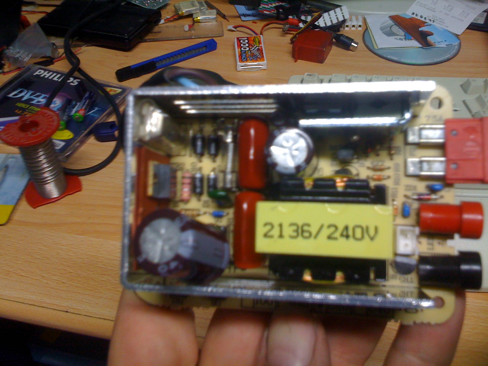

So, da liegt nun eine echte Herausforderung auf dem Tisch vor mir.
Ein billiges Schaltnetzteil, Eingang 230 V Ausgang soll: 12,5 Volt / 20
Ampere ist: 15 Volt / 20 Ampere.
Die Ausgangsspannung war nicht immer so hoch und ist langsam angestiegen
bei den letzten 3 oder 4 mal Anwendung. (Gestern Nachmittag ist dann das
angeschlossene Gerät mit Fehlermeldung: Überspannung ausgefallen.)

Ich kenne Schaltnetzteile mit IC und FET, wo die Spannungshöhe über
einen Optokoppler und die Taktung geregelt wird.
Ich weiß auch, das man erst die Elkos, dann den Optokoppler und zum
Schluß das FET prüft.
Dieses Schaltnetzteil hier hat aber keinen IC und sieht von den
Bauteilen her so aus, wie ein Astabiler Multivibrator mit 2 dicken
Transistoren und am Ausgang eine Schaltung mit ein paar weiteren
Transistoren im TO92 Gehäuse, ein paar Widerständen und 2 Zehnerdioden.

Fotos zeigen einmal (IMG_0103) das ganze Netzteil. Links der Primärteil
sieht so aus, wie die Bausätze mit dem LED Wechselblinker also die ganz
einfache Schaltung mit 2 gleichen Transistoren, 2 Widerständen und 2
Kondensatoren.
Die TO-220 Teile links am Kühlblech sich NPN Transistoren.
Nur aus der rechten Seite werde ich nich schlau. Oben am Kühlblech ist
eine Doppeldiode im TO 220 und daneben ein NTC / PTC ??? Der Rest der
Schaltung mit dem PTC/NTC und den 2 Transistoren + dem Dicken hinter dem
- Pol sehen grob so aus, als ob die für eine Temperaturschaltung wären.
An den 2 pol. Anschluß kommt ein Lüfter.
Was kann sich da verändert haben, das die Ausgangsspannung so nach oben
weggedriftet ist ?
Es geht übrigens hier darum zu verstehen, wie das Teil funktioniert und
warum der Fehler auftritt. Der Wert des Netzteiles ist 9,45 €, also nix
Wertvolles.
Der Neuling am Schaltnetzteil.

von Ben _. (burning_silicon)
Wenn Du verstehen willst wie das Ding funktioniert dann zeichne den
Schaltplan ab.
Das Ding wird ein freischwingender Sperrwandler sein, dafür spricht auch
die fehlende Siebdrossel wie sie ein Flußwandler auf der Sekundärseite
hat. Die Regelung der Ausgangsspannung wird sich auf der Primärseite
befinden. Das erfordert zwar eine zusätzliche Wicklung auf dem Trafo
falls nicht die negativen Spitzen der Rückkopplung genutzt werden, spart
aber den Optokoppler und ein paar Bauteile auf der Sekundärseite.
Wenn der Fehler langsam gekommen ist dann ist auch klar, daß es sich um
alternde Bauteile handelt, die langsam aus den Toleranzen rausdriften.
Also "einfach" alles ausbauen und messen. Auch die Z-Spannung der
Dioden.
Was ich mir aber beim besten Willen nicht vorstellen kann ist, daß
dieser kleine Klumpen billiger Bauteile 20A schaffen soll. Das wären bei
12,5V immerhin schlappe 250W. Vermutlich ist bei 5A Kotzgrenze, bei 6A
wirds warm und bei 8A dampfts.

von Platinenwender (Gast)
ich schätze mal, daß die Zenerdioden die Ausgangsspannung auf 12V
herunterprügeln, falls die Last kleiner ist als die Nennlast.
Dementsprechend haben sie ohne oder mit geringer Last die meiste
Verlustwärme abzuführen. Falls die Zenerdioden aufgegeben haben, könnte
es sein, daß sie ohne Wirkung sind, das heißt mit den 15 Volt liegt
jetzt die Spannung an, die der Wandler ohne nachfolgende
Spannungsregelung von sich aus bringt.
0,15 Ohm Innenwiderstand hätte dann der Wandler.

von Neuling am Schaltnetzteil (Gast)
@Maik Werner
Ja, das hast Du richtig verstanden. Ich kann nach wie vor 5 x 12 Volt /
50 Watt Halogenlampen anschließen und die Spannung steht bei 14,95 Volt
wie angenagelt. Nur der Lüfter geht dann eben nach ein paar Minuten an.
Wie schnell die Spannung von 12,5 V auf die nun 15 Volt gestiegen ist,
kann ich Dir nicht sagen. Bisher habe ich das Gerät eingestöpselt, die
Ladeelektronik für die Blei Gel Akkus angeschlossen und das Ladeprogramm
gestartet. Vorgestern hat der Lader dann "Input Overvoltage" gemeldet
und der Ausgang brachte 14,99 Volt.

Auf der Primärseite sehe ich nur 2 Anschlüsse für den Übertrager.
Allerdings ist da eine Reihe Abgriffe für Spannungen von 100 bis 240
Volt einzustellen.
Bei 220 Volt ist die Lötbrücke nun drin. Meinst Du es kann schaden, wenn
ich da die Brücke auf 240 Volt löte und die 220 Volt Brücke auslöte ?

Neuling am Schaltnetteil schrieb:
> Sorry übrigens für die schlechten Bilder. Ich besitze keine DigiCam.
Leider erkennt man aber auf den Bildern praktisch gar nichts, denn
die sind auf den Schreibtisch fokussiert, nicht auf das Gerät.  Wenn
schon, dann solltest du das Gerät auf dem Schreibtisch liegen lassen
und dort fotografieren (damit der Fokus passt) und danach mit einem
Bildbearbeitungsprogramm einen Ausschnitt draus ziehen.
Ich würde wohl auch so rangehen, dass man erstmal den Schaltplan
abzeichnet.  Ist bei dieser Sorte Elektronik meist noch ganz gut
machbar.

von MaWin (Gast)
> Elkos sind alle getauscht. Fehler bleibt
Hmm, sind ja nur 2., Merkwürdig.
Ich denke auch, wir brauchen den Schaltplan,
sind ja nur ein paar Bauteile zum abzeichnen.
>  die Ladeelektronik für die Blei Gel Akkus
Das passt doch nicht zusammen. 12.5V und Blei ?
Eher 13.8V, und eine Elektronik bräuchte auch
noch etwas Spannung für sich. Ist es nur ein 6V
Akku ? Und wie wird der Strom begrenzt ? Das
Netzteil scheint keine Strombegrenzung zu haben,
sondern nur eine 7.5A KFZ-Sicherung, was auch
nicht zu den 20A passt.
Da er 2 Transistoren primär hat wie du sagst
(und 2 Folienkondensatoren) ist es kein Flyback,
(passt auch nicht zu der Leistung und den Elkos
und dem Trafo) sondern ein push-pull Flusswandler,
scheint ähnlich einem Royer-Konverter zu sein oder
die Folienkondenstaoren bilden einen Spannungsteiler.
Da ihm die stromglättende Ausgangsdrossel fehlt
ist er dann aber UNGEREGELT, denn ohne die Drossel
kann er nicht regeln. Zumindest mein Billings zeigt
keine andere Schaltung (self oscillating DC/DC
push pull w/single transformer)
Na ja, ein EMI Eingangsfilter um das Stromnetz
vor den Störungen des Schaltreglers zu schützen
hat er auch nicht.
Kann es sein, daß er einen Windungsschluss in der
primären Wicklung hat ? Dann stiegt die Spannung.
Oder einfach nur die Netzspannung höher ist.
Aber als ungeregelter wäre er sowieso auf eine
Nachregelung angewiesen. Ungeregelt macht man
für billige Halogenlampen, da wird aber nicht mal
die Ausgangsspannung gesiebt.
Wenn ich mir die Schaltung für den Push/Pull Flusswandler so anschaue in
Wikipedia und die mir die Bauteile auf der Platine Primärseitig so
anschaue dann könnte es wirklich ein Push Pull Flusswandler sein.
Ganz grob habe ich gestern abend schon mal die Leiterbahnen verfolgt und
dabei festgestellt, dass die Beschaltung der beiden dicken Transistoren

Neuling am Schaltnetzteil schrieb:
> "Freischwingender Sperrwandler" und "Push Pull Flusswandler" mal sehen,
> ob ich damit weiterkomme.
Naja, das wird dich ziemlich überfluten.
Nimm doch erstmal den Schaltplan auf.
Die Bilder sind Müll, ich erkenne da keine zwei dicken FETs auf der
Primärseite. Ich sehe nur einen.
Änder mal die Brücke auf 240V. Wenn das ganze wirklich ein
freischwingender Gegentaktwandler ist, läuft der vermutlich ungeregelt.
Ich sehe nach wie vor keine Speicherdrossel auf der Sekundärseite wie
sie ein geregelter Wandler bräuchte.
Ich glaub auch das mit den 250W nach wie vor nicht. Wenn Du da 250W
Halogenlampen dranpackst und das Ding dann 15V macht fliegt Dir erstmal
die 7,5A Sicherung um die Ohren. Da geht nach ein paar Minuten nicht
irgendein Lüfter an, sondern das ganze Ding zusammen mit dem Licht im
Zimmer und von einem leisen traurigen Knacksen begleitet aus. Schon mal
gerechnet? Eine 12V 50W Halogenbirne wird bei 15V so um die 60W machen
(und nicht lange leben). Das wären dann schon 300W bzw. 20A. Das durch
einen nicht ganz zwei Finger breiten Trafo zu schicken wird schon eng.
Die Verlustleistung der sekundären Gleichrichtung macht dann den Rest,
der Minikühler da drauf ist nach ein paar Sekunden kochend heiß. Das
passt alles nicht was Du hier erzählst.

von Neuling am Schaltnetzteil. (Gast)
Ich habe da Was rausgefunden.
Einer der beiden Kondensatoren (Die braunen, großen) hatte nur noch
weniger als 75% der Kapazität des zweiten Kondensators gleicher Bauform
und Größe.
Ich habe die beiden mal durch Neue ersetzt und nun ist die Spannung am
Ausgang bei 13 Volt im Leerlauf und wenn ich da wieder meine 5 x 50 Watt
Halogenspots dranhänge (Vorher habe ich die original 25 Ampere Sicherung
an die Stelle gesteckt, wo auf der Platine 7,5 Ampere aufgedruckt ist.
(Da war ab Werk eine 25 Ampere Sicherung drin.) dann bricht die Spannung
auf 11,85 Volt zusammen. Das Teil schaltet nach rund 5 Minuten über so
einen Bimetall, der am Kühlkörper angebracht ist ab und mit Lüfter läuft
das Teil durch.
Auf jeden Fall klappt das Teil wieder und ich werde nun mal weiter den
Abend damit verbringen mich durch die vielen Links zu Schaltnetzteilen
und Step Up / Step Down Wandlern zu lesen, die ich bei der Suche nach
Push Pull Fusswandler und Freischwingender Sperrwandler gefunden habe.
Vielen Dank an Alle, die mir hier durch Hinweise und Fragen den
richtigen Weg zur Lösung meines Problems gezeigt haben.
Ihr könnt den Thread nun mit Off Topic zumüllen.
Ich hatte die Elkos getauscht. Ja!
Das Bauteil mit dem Fehler war aber ein Kondensator !!!!
Nachdem ich das Prinzip des Freischwingenden Sperrwandlers gelesen,
einigermaßen kapiert und dann auf die vorliegende Schaltung anwenden
konnte, habe ich mir ein R/L/C Meßgerät geliehen und bin Stück für Stück
alle passiven Bauteile auf der Primärseite durchgegangen.
Dabei ist dann ein 680 nF Kondensator auffällig geworden, der nur noch
knapp 400 nF hatte und der baugleiche, gleich beschriftete nebenan hatte
700 nF.
Also habe ich 2 WIMA 680 nF / 400 V Kondensatoren eingebaut. Danach ist
dann wohl der Sperrschwinger wieder symetrisch gelaufen und das hat sich
wie beschrieben auf die Ausgangsspannung ausgewirkt.
Nur mal so, bevor hier jemandem der Draht ohne Grund aus der Mütze
fliegt ...
