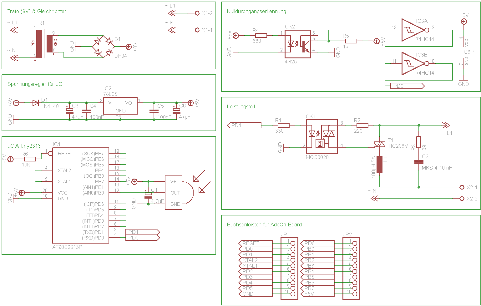

wie in meinem anderen Thread bereits erwähnt möchte ich so eine Art
"Steckdosendimmer" (also so einen Zwischenstecker) basteln.
Da es in dem anderen Thread (in dem ging es eigentlich nur um die
Stromversorgung) dann alles zu sehr vom ursprünglichen Thema abweichen
würde hier n neuer Thread :)
Zurück zum Thema:
Hab mal nen Schaltplan gebastelt. Könnte da vielleicht mal jemand drüber
schauen?
Hab ehrlich gesagt noch nie mit Triacs gearbeitet und das alles
größtenteils irgendwo abgeguckt ;)
Hab dazu jetzt noch n paar Fragen:
1. Die Diode D1 hab ich jetzt einfach mal selbst mit reingesetzt, weil
ich mir überlegt habe das durch die Elkos am Spannungsregler die
Nulldurchgangserkennung evtl. nicht mehr funktionieren könnte. War die
Überlegung richtig? :)
2. Die Widerstände R2 und R3 im Leistungsteil - reichen da "normale"
Widerstände? Oder müssen das so 1W-Widerstände oder sowas sein?
3. Sind die Werte für die Drossel L1 ok?
Ich glaub das wars fürs erste :)
Danke

Die Nullspannungserkennung würde ich ohne Trafo lösen weil dieser eine
Phasenverschiebung verursachen wird.

von Gerhard B. (bana56)
mit dem z.b. MOC 3041 brauchst du keine Nullspannungsschaltung,
die ist integriert.

von ArnoR (Gast)
Ist ja ne ekelhafte Art eine Schaltung zu zeichnen. Warum zeichnest du
nicht jedes Bauelement einzeln in eine Kiste mit irgendwelchen
Konnektoren?
1. ......
Ja, besser Nulldurchgangserkennung z.B. durch Optokoppler mit
antiparallelen Dioden direkt am Netz.
2. ......
Bitte selbst ausrechnen oder simulieren, ist ganz einfach und übt
ungemein.
3. .....
Woher soll man das wissen, zur Last hast du nichts gesagt. Die Drossel
begrenzt die Stromanstiegsgeschwindigkeit auf 3,25A/µs, für den Triac
ist das gut, aber nach 1,5µs ist die gesättigt...

von MaWin (Gast)
> Daher dachte ich das wär so schon OK
Das ist OK.
> die ist integriert.
Klar, bloss kann er mit dem auch nicht dimmen.
Herr wirf Hirn.
> 1. War die Überlegung richtig? :)
Ja. Die sehr geringe Zeitverschiebung kompensiert man in Software, man
hat sie bei Optokopplern direkt an 230V auch weil die ja auch eine
Spannung brauchen bevor sie leuchten.
Besonders elegant: PC814
R2 normal, R3 1W, der Kondensator bitte ein X2 Funkentstörkondensator,
aber http://www.soloelectronica.net/PDF/moc3020.pdf
zeigt daß der MOS gerne eine andere Beschaltung bei induktiver Last
hätte (falls du so was anschliessen können willst, dann wäre die SPule
natürlich überflüssig), ausserdem hält er nur 400V aus, er ist für 117V
Netze, in Deutschland nimmt man besser den MOC3051.
Sie dient der Funkentstörung. Die wirst du sowieso nicht messen. Je
grösser, je besser. 100-330uH sind handelsüblich. Man nimmt, was
reinpasst. Wenn sie nur 5A aushält, sollte eine 3,15A Feinsicherung in
den 230V Kreis. Das hilft auch bei durchbrennenden Glühlampen den TRIAC
zu schützen.
von David F. (Gast)
Danke für die Antwort MaWin
PC814 finde ich bei Reichelt leider nicht. Allerdings nen "LTV 814". Ist
das also quasi n Optokoppler für Wechselspannung? Interessant... den
nehm ich ;)
Auch den finde ich bei Reichelt nicht. Nur den 3052. Den einzigen
Unterschied den ich im Datenblatt finden kann ist das sich "LED Trigger
Current" um 5mA unterscheiden. Allerdings sind bei dem im Datenblatt
nich so schöne Beschaltungen wie in dem vom 3020 :D
Widerstände und X2 Funkentstörkondensator... OK. Feinsicherung wird noch
hinzugefügt. Auch OK ;)
von MaWin (Gast)
Du kannst auch den 3052 nehmen, der hält auch 600V aus
und darf genau so beschaltet werden wie der 3020 :-)
und der geringere mögliche Ansteuerstrom ist ja kein Nachteil,
du könntest ihn sogar nutzen durch einen grösseren
Vorwiderstand.

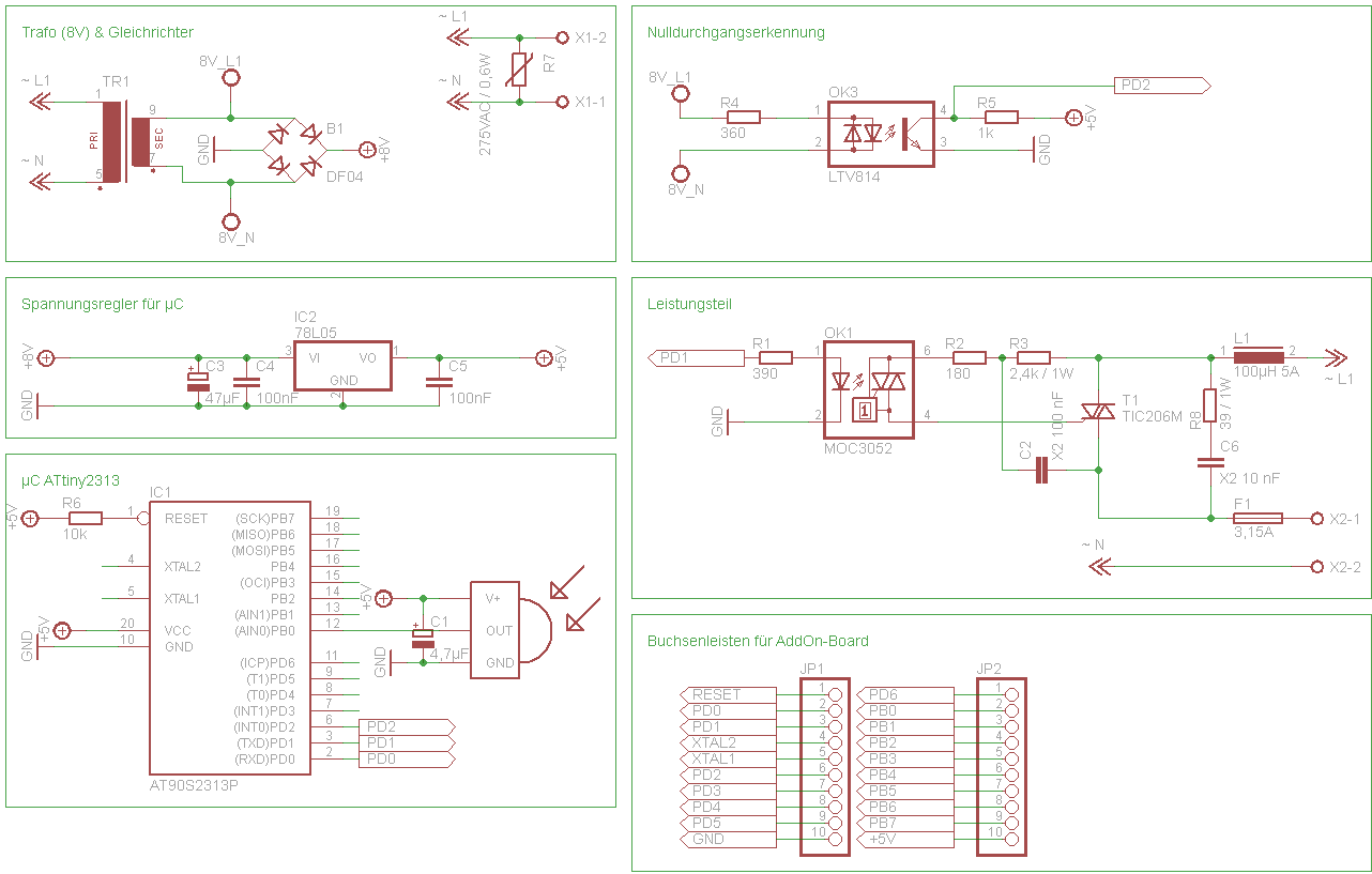

So... Ich hab jetzt mal deine Verbesserungen umgesetzt. Hoffentlich auch
richtig ;) Mit dem MOC-Datenblatt hatte ich n kleines Problem - kenne
die US-Schaltzeichen nicht wirklich.. Hoffe ich habs trotzdem korrekt
"ins deutsche übersetzt" :))
Ach... Und nochmal: Danke für die Hilfe! ;)
von MaWin (Gast)
D1 kannst dir jetzt sparen, und warum ist der Snubber C2/R3 verschwunden
Er verhindert, daß der Dimmer, wenn er beim Spannungsmaximum in die
Steckdose gesteckt wird, erst mal kurz die Lampen aufblitzen lässt.
Ein VDR (275V~) wäre auch nützlich falls es zu Überspannungen kommt.
Wenn du nicht genau PD0 verwendet hättest, könntest du dir den 74HC14
sparen, denn z.B. PD2 und alle PBx haben schon Schmitt-Trigger drin.
Eventuell auch PD0/1 und Atmel hat im Datenblatt bloss das SS-Symbol im
Dreieck vergessen.
C6 ist nicht nötig.
von Klaus D. (kolisson)

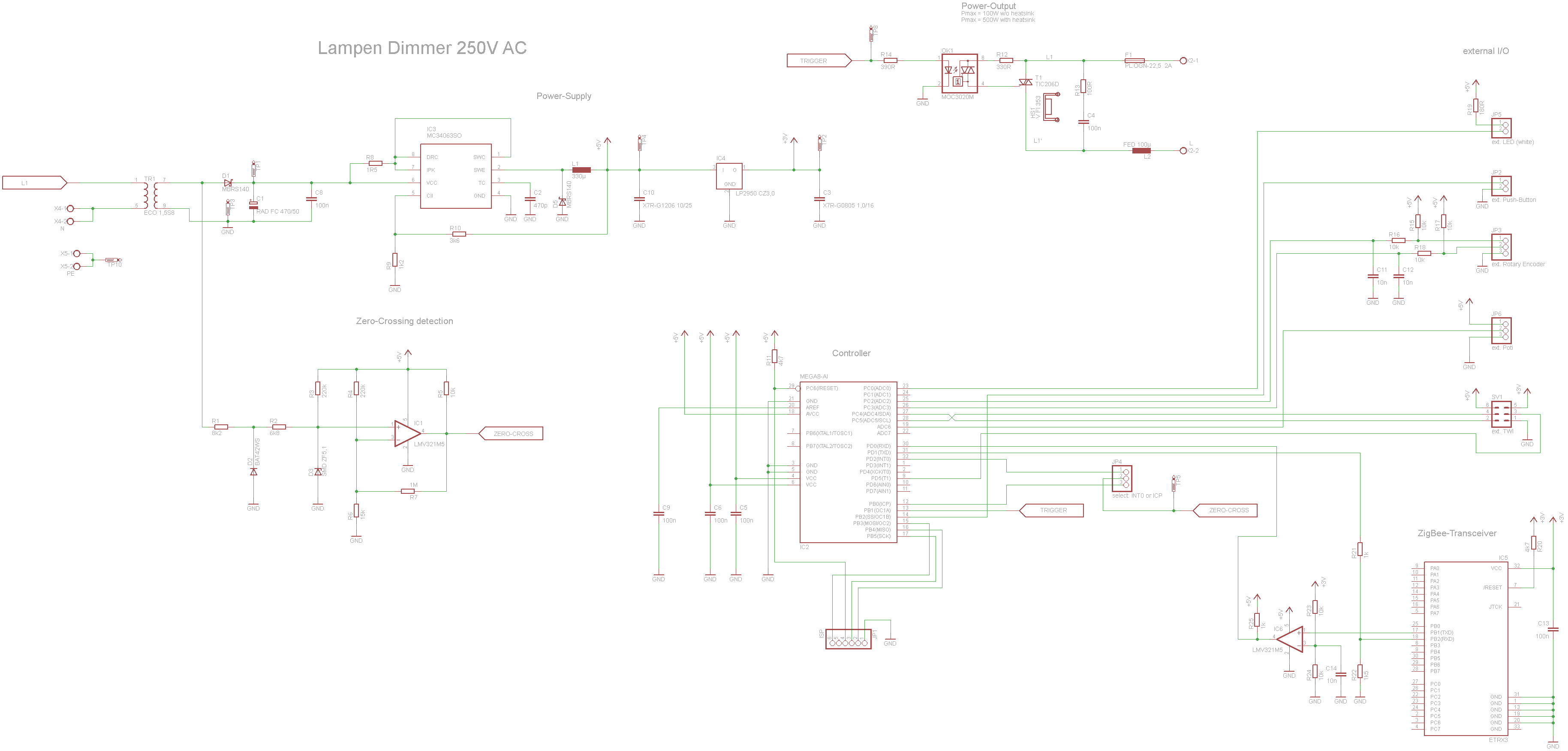

von Alex B. (Firma: Ucore Fotografie www.ucore.de) (alex22) Benutzerseite
Ich muss gestehen, diese Snubber-Beschaltung von R3/C2 habe ich noch nie
gesehen.
Falls es dir etwas hilft: Im Anhang befindet sich die Schaltung von
einem Dimmer den ich mal - nur aus Reichelt-Teilen bestehend (außer dem
ZigBee-Modul) gebaut habe. Bisher funktioniert er auch super. Da es
allerdings auch mein erster Dimmer war und ich keine Langzeitstudien
gemacht habe kann ich dir nicht garantieren, dass er "besonders gut"
ist...
Schöne Grüße,
Alex
von David F. (Gast)
> hätte
> und warum ist der Snubber C2/R3 verschwunden?
Hm.. Ich dachte ich sollte das so machen wie im Datenblatt vom MOC3020
bei Fig. 6? :(
Die Nulldurchgangserkennung hab ich jetzt mal umgelegt an PD2 und den
74HC14 entfernt. C6 entfernt.
VDR 275VAC / 0,6W - OK? Der kommt dann wohin genau? Direkt vor die
Anschlussklemme vom Ausgang? Also zwischen X2-1 und X2-2?
von MaWin (Gast)
Ja, aber da ist der uC doch auch nicht drin und hast du den etwa
weggelassen ?
An 230V Ausagng oder 230V Eingang, je nach dem von wo man die Störungen
erwartet, da am Ausgang Glühlampen sind, würde ich den Eingang nehmen,
Störimpulse von anderen Geräten, wie Leuchtstofflampen oder Motoren.

Ich bin zwar kein Eagler, aber musst du die Buchsenleisten nicht noch
mitm µC verbinden?
Gruß Knut
von MaWin (Gast)
Ich weiß jetzt gar nicht, ob der neue R3 wirklich 1W haben muß,
müsste man mal ausrechnen, aber wenn du schon 100nF für C2 einbaust,
würde ich auch 100nF für C6 zulassen zumindest von der Baugrösse her
(muß man ja erst mal nicht so bestücken). Letztlich hängt es vom TRIAC
ab, bei welcher dU/dT er zündet und von der Zuleitung, welche dU/dt sich
ergibt.
> Dem Tiny fehlt ein Abblockkondensator.
Man könnte C4 dafür nehmen, denn bei räumlicher Nähe von C3 zum
Spannungsreghler ist C4 dort überflüssig. Die Kapazität von C3 sollte
man mal berechnen, bei 8V~ und 10% Netzunterspannung, also 7.2V~
gleichgerichtet 10.2V mit 2 Diodenspannungsabfällen 8.2V sind es nur
noch 0.7V bis zu den 7.5V Mindesteingangsspannung des 78L05. Die
verliert der 47uF schon bei 670nA Last in der 1/100 Sekunde zwischen
beiden Halbwellen, wenn ich mich jetzt nicht verrechnet habe
(Plausibilitätskontrolle streikt).
von David F. (Gast)
> mitm µC verbinden?
Ich hab am µC kleine, kurze... ääähm "Verbindungen" die den jeweiligen
Netznamen haben, daher sind die schon verbunden (nur eben ohne die
hübschen Pfeilchen... aber das wär mir jetzt zu groß geworden... Zumal
die eh nicht an die Verbindungen "andocken", sondern einfach nur hübsch
aussehen ;))
von Hugi (Gast)
Kann man indem man die kleinen fetzen Leitung einen Namen gibt.
Wenn man nämlich genau hinschaut, hat er an den entsprechenden Pins
immer ein kleines grünes stückchen Leitung.
von David F. (Gast)
Oooooooook.....
Also:
C4 -> direkt an den Tiny
C3 -> ganz nahe an den 78L05 und größer (470µF? 4.700µF? noch größer?)
C6 -> 100nF
Nochwas? :))
