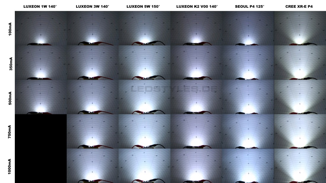

Längst wiederlegtes Märchen.
Die PWM betreibt die LED immer im Strom- und Leistungsmaximum und daher
bei minimaler Effizienz. Die Erwärmung der Led ist für den gleichen
Lichtstrom deutlich größer als bei Gleichstrombetrieb. Die Wellenlängen-
bzw. Farbtemperaturverschiebungen (bei weißen LEDs) durch die höheren
Chiptemperaturen sind in der selben Größenordung wie bei
Stromänderungen.
ArnoR schrieb:
> Die Wellenlängen- bzw. Farbtemperaturverschiebungen (bei weißen LEDs)
> durch die höheren Chiptemperaturen sind in der selben Größenordung wie
> bei Stromänderungen.
Das ist mir noch nie aufgefallen. Alle weißen Power-LEDs, die ich bisher
gesehen habe, sind bei Nennstrom tatsächlich ziemlich weiß, haben aber
bei niedrigen Strömen einen starken Grünstich. Bei PWM-Betrieb geht
dieser Grünstich weg. Sicher hat auch die Temperatur einen leichten
Einfluss auf die Farbe, was aber bei Weitem nicht so ins Auge sticht.
Vielleicht ist der Grünstich bei neueren LEDs weniger ausgeprägt. Da
müsste ich mir mal ein paar Exemplare besorgen und ausprobieren.

Das haben wir im LED-Forum (ledstyles.de) schon oft diskutiert und
gemessen.
> gemessen.

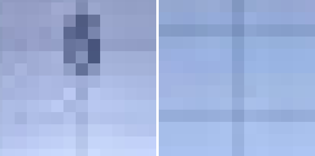

Wie habt ihr das gemessen? Habt ihr ein Farbmessgerät?
Auf deinen Fotos sind die Farbunterschiede bei verschiedenen Strömen
zwar nicht riesig, aber deutlich erkennbar. Ich habe für die Seoul P4
für 100mA und 1000mA jeweils einen Bildausschnitt auf der Mittelachse
mit etwa gleicher Helligkeit ausgesucht. Bei den von euch untersuchten
LEDs scheint bei niedrigerem Strom kein Grün- sondern ein Rotstich zu
entstehen.
Bei 100mA sind diese LEDs aber für das Auge immer noch ziemlich hell.
Ich schätze, bei 10mA ist der Farbunterschied noch deutlich größer.

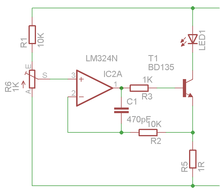

Ich habe eine grüne 350 mA LED. Die Versorgungsspannung ist 24 V wie
berechne ich den R1 und R6 ?
oder reicht wenn ich R5 24 V / 350 mA dimensioniere ?
R5 sollte so groß genug sein, dass sein Spannungsabfall bei typisch
eingestellten Strömen deutlich größer als die Offsetspannung des Opamp
und irgendwelche Störeinflüsse ist. Er sollte aber nicht so groß sein,
dass sein Spannungsabfall plus die Flussspannung der LED zu dicht an die
Versorgungsspannung heranreicht.
Sind Imax und R5 festgelegt, kann daraus R6 berechnet werden:
R1 und R6 bilden einen Spannungsteiler, dessen Ausgangsspannung
(nichtinvertierender Opamp-Eingang) in ausgeregeltem Zustand gleich dem
Spannungsabfall an R5 (invertierenden Eingang) ist:
      VCC · R6 / (R1 + R6) = Imax · R5
  =>  R6  = Imax · R1 · R5 / (VCC - Imax · R5)
Aber siehe Kommentar von Olaf: 24V für eine einzige LED sind bei einer
solchen Regelung viel zu viel. Du kannst dir jetzt aussuchen, ob der
Transistor glühen soll (kleiner R5) oder R5 oder beide ;-)

von MaWin (Gast)
> MaWins Schaltung ist sehr einfach, hat dafür aber nur einen mäßigen
> Wirkungsgrad.
Man könnte natürlich unter MaWins Schaltung
auch diese verstehen:
 +---------------------+-------+-------- +U
>> Wirkungsgrad.
Das ist jetzt ein PWM-Generator ohne Stromregelung. Der Strom ist so
konstant, wie es die Versorgungsspannung und die Flussspannung der LED
sind.
Am Wirkungsgrad hat sich aber gegenüber deiner ursprünglichen Schaltung
kaum etwas geändert, nur dass die Verlustleistung jetzt nicht im Tran-
sistor, sondern im LED-Vorwiderstand entsteht.
