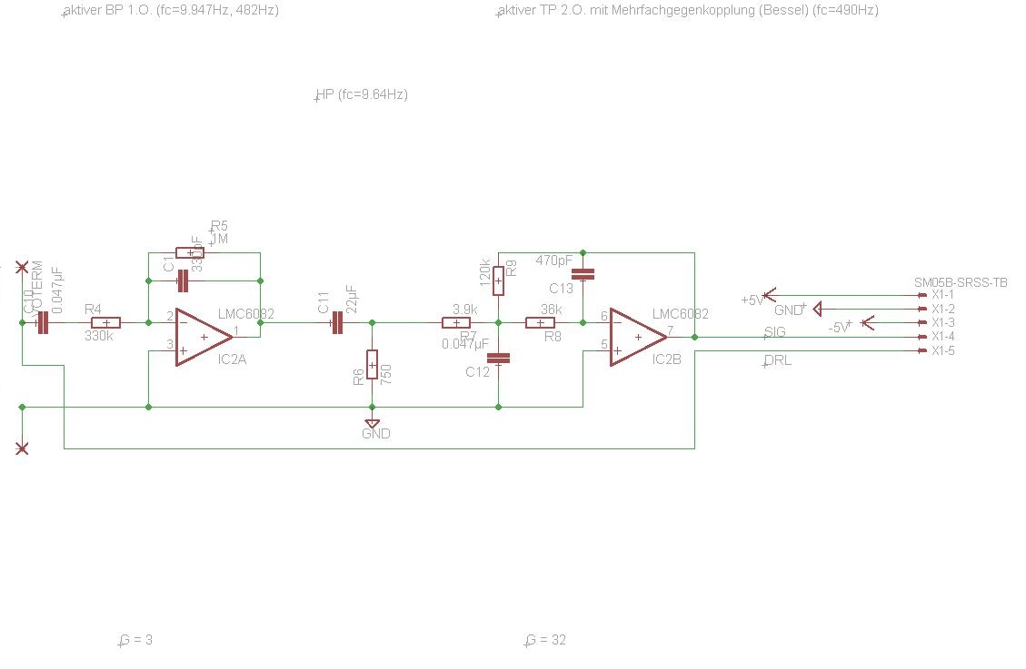

ich habe gerade einige Probleme mit meiner entworfenen
Filter-/Verstärkereinrichtung und hoffe ihr könnt mir da weiterhelfen:
Die oben angehängte Schaltung aus
- einem aktiven Bandpass 1. Ordnung, einem passiven HP 1. Ordnung und
einem aktiven TP 2. Ordnung mit mehrfachgegenkopplung soll alles in
allem ein Bandpassverhalten zwischen ca 10 und 500 Hz zeigen sowie um
einen Faktor 100 Verstärken.

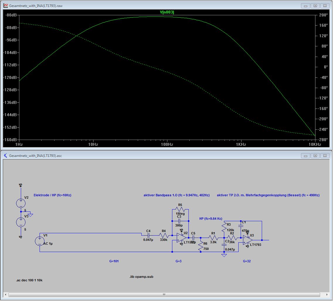

In meiner SPICE Simulation sieht das ganze auch prima aus.

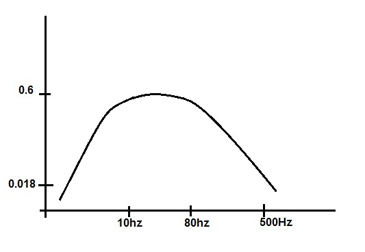

Nun ist das ganze aufgebaut und bei einer ersten Frequenzgangsanalyse
(leider habe ich die Daten momentan nicht hier) zeigt sich ein in der
dritten Abbildung skizziertes Verhalten:
Das Hochpassverhalten ist so wie gewünscht und ab 10Hz wird das Signal
um den gewollten Faktor verstärkt. Allerdings schneidet die Schaltung ab
ca 80 Hz bereits wieder ordentlich ab - also viel zu früh!
Verwendet habe ich 0805er SMD-Bauteile, die Toleranzen liegen bei den
Widerständen bei 0.1% und bei den Kondensatoren mehrheitlich bei 1%, die
22µF allerdings bei 10%, die 47nF und 10nF bei 5%.
Woran kann das liegen? Ich gehe momentan nicht davon aus, dass die
Toleranzen alleine solch eine Starke auswirkung haben und die obere fc
von 500 auf 80-100Hz heruntergezogen haben.
Vielen Dank für alle Hinweise!

Also ich sehe nur das C1 im Eagle Plan einen anderen Wert hat als im
LTspice. Allerdings wohl eher zu wenig Abweichung als das es wohl
merklich wäre. Ansonsten ist ja der OP nicht der gleiche. Wäre das ein
Ansatzpunkt? Probier mal einen anderen in der Simulation aus und schau
ob sich das auswirkt.

Danke für den Hinweis, das stimmt, die Simulation war älter und 300pF
gabs nicht mit 1%. An der Simulation ändert der aktuelle wert aber
tatsächlich nicht viel...
Genausowenig andere OpAmps in der Simulation, ich benutze LMC6082er, die
es für SPICE nicht gibt (habe zumindest keine fertigen bibs gefunden),
der OpAmp von LT ist aber auch ein hochpräzisionsverstärker mit
niedrigem biasstrom etc.

Also, danke nochmal für das Modell, das habe ich ohnehin gebraucht.
Eine neue Simulation mit dem LMC6082 ändert aber an dem Filter
letztendlich nichts, bei 500Hz sollte die Verstärkung gerade mal um 4 dB
gegenüber dem gewünschten Bereich davor abgefallen sein...

Am Schaltungsdesign oben gibt es nichts auszusetzen?
Wo hast du denn die Schaltung her?
Im Praktischen Aufbau von Filtern bin ich nicht sehr gut.
Am HP liegt es nicht,wenn dann an den Polfrequenzen von BP oder TP.
Evtl. an den Wiederstands bzw. Kapazitätswerten  bischen drehen.
Meine Frage, warum liegt R8 zwischen der Rückkopplung?
Die Schaltung habe ich selber entworfen, wobei zusammensetzen aus
bekannten Lösungen ja die korrektere Beschreibung wäre.
Der R8er liegt dort, weil das bei aktiven Tiefpässen 2. Ordnung mit
mehrfachgegenkopplung nunmal so ist (?) =)
