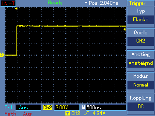

Moin,
der Code scheint so weit zu passen.
Habe das Signal an RE/ und DE mal mit dem osi aufgezeichnet.
Nehme ich die Betriebsspannung vom Atmega weg und steck sie wieder ran
bekomme ich immer einmal eine Antwort und wie vermutet schaltet der PD5
nach dem senden nicht wieder ab.
Gruß Hauke
von Juergen G. (jup)
Laeuft der Compiler im AVR Studio fehlerfrei durch wenn Du erst ein
"make clean" und dann ein make machst?
von Hauke H. (hauke112)
Wenn der Compiler auf speed otimiert ist habe ich keinen Fehler beim
Compilieren, auch wenn ich vorher auf Build -->  clean gehe.
Stelle ich allerding ein das nicht optimiert werden soll bekomme ich den
Fehler undefined reference to 'setBitValForSysBit' nehme ich allerdings
das inline vor der funktion weg, so ist auch der Fehler verschwunden.
Das ist soweit OK, lass das inline besser dort und compilire das es
damit lauft.
Ich wollte wissen ob der Compiler evtl. irgendwelche Definitionen
vermisst und folglich nicht die TX ISR anspringt.
Da das aber in Ordnung ist, ist irgendwo anders der Wurm drin.
Es sieht so aus als ob der Atmega noch etwas zum senden hat, dein Master
es aber nicht haben will.
Gruss
Ju

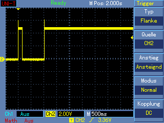

Habe den Signal verlauf von PD5 nochmal aufgezeichnet, so wie es
aussieht scheint der Atmega nach dem ersten senden den PD5 PIN wieder
auf low zu setzen.
Allerdings wird der PIN dann nach dem zweiten senden nicht wieder
zurückgesetzt.
Vielleicht eine Idee woran es liegen könnte?
Der einzigste Punkt im ganzen Code wo der RS485_Send (PD5) auf high
gesetzt wird ist im File
Modbus_uart.c
in der Function
uart_putc()
bevor gesendet wird, und wenn alle Bytes raus sind wird er in der  ISR
USART0_TX_vect wieder auf Low gesetzt.
Wenn Du keinerlei Aenderungen am code gemacht hast sollte dieser Pin nur
zum senden High sein.
Durchsuch mal Deinen Code ob Du diesen Pin nicht zufaellig als irgend
einen indikator fuer debug zwecke nimmst oder Du uart_putc() irgendwo
anders noch aufrufst.
Dein Oszi zeigt das der Pin etwa 800ms nach dem er nach dem senden
abgeschaltet wurde wieder auf High geht. Das ist zu lange um eine
Antwort auf ein Packet zu sein.
Das erste High kommt gleich nach der Anfrage, das zweite High kommt 1s
nach der ersten Anfrage.
Das sieht aus als ob Dein modpoll 2 mal fragt, die zweite Antwort jedoch
ignoriert.
Rufe mal Dein modpoll so auf, dass er nur einen Versuch macht.
Ju
Moin,
habe es seit langem mal wieder geschafft am Projekt zu basteln. Habe
einen zweiten Slave aufgebaut und einen Wago Buskoppler als MAster
eingesetzt.
Nach der Pause habe ich den auch den kleinen Fehler im Code gefunden und
zwar in der Modbus_uart.h im Teil wo der Atmega32 definiert wird steht:
#define TXCIE  TXEN das TXEN habe ich nun durch TXCIE ersetzt und es
funktioniert.
Nochmals vielen dank für deine Hilfe.
Gruß Hauke
