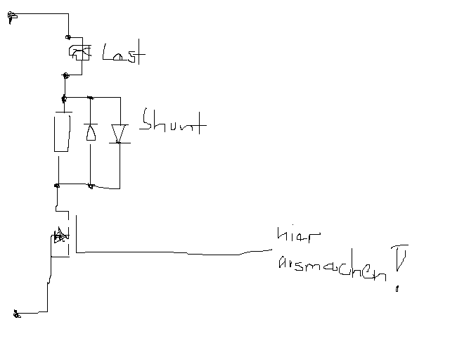

ich möchte eine einstellbare elektronische Wechselstromsicherung für das
230V Stromnetz entwickeln. Habe mir dazu einige Schaltungen angeschaut
und möchte nun auf deren Grundlage etwas mit Eurer Hilfe fertigstellen.
Und zwar soll der Strom über einen Shunt erfasst werden und die
Einstellung für die Abschaltung soll im Bereich von < 1A bis >= 10A
sein.
Nun denke ich das ein Instrumentenverstärker die richtige Wahl ist
diesen Strombreich bzw. Spannungsabfall zu erfassen.
Ist die im Anhang dargestellte Schaltung dazu in der Lage bzw. mit
dieser Dimensionierung - oder ist der Anzatz mit dem
Instrumentenverstärker schon falsch ?
In der Schaltungsentwicklung bin ich blutiger Anfänger.

von MaWin (Gast)
Na ja, du findest bei Sicherungen eine Trennfähigkeit, z.B. 600A.
Bei einem satten Kurzschluss fliesst eben deutlich mehr Strom als
eingestellt, und das müssen die Sicherungsbauteile dann so lange
durchhalten, bis sie trennt.
Parallel zum Shunt kommt also eine Siliziumdiode in Leitrichtung, damit
der Spannungsabfall nicht viel zu viel über 0.7V gehen kann, sie leitet
erst wenn dich der Messbereich sowieso nicht mehr interessiert.
Dann müssen alle Bauteile eine kurrzeitige massive Überstrombelastung
aushalten können, da musst du noch mal genau ins Datenblatt nach
Spitzenstrombeklastbarkeit gucken, deine Bauteile sind
unterdimensioniert.
Damit der Strom nicht ZU schnell steigen kann, kann es hilfreich sein,
eine Spule (TRICA-Entstördrossel) in die Zuleitung zu tun, du kannst
dann berechnen um wie viel der Strom pro Mikrosekunde Reaktionszeit
maximal ansteigt wenn du 23V (325V) zu Grund legst.
Aber im Prinzip geht so eine Schaltung schon, man braucht nicht mal
einen Instrumentenverstärker, wenn man Masse des OpAmps mit Masse des
Shunts verbinden kann.Du solltest allerdings die Reaktionszeit besser
kontrollieren, es gibt ja nicht ohne Grund träge und flinke Sicherungen,
ein Kondensator tut es zwar im Prinzip, nur will man bei massiver
Überlastun (geschilderter Grund) doch nicht verzögert abschalten.

von gottenschlecht (Gast)
ich find diese lösung wirklich irgendwie murksig.
mach so:
L1 --- RShunt --- Last --- N
Rshunt << 1 Ohm
Dann die Spannung Über Rshunt gleichtichten und dort messen.
das mit den dioden ist pfuschd!

von Achim M. (minifloat)
O104 schrieb:
> [x] du kannst kein Deutsch
Das ist nicht das einzige Problem. Wie stellt man bei der
"Nur-Shunt-Lösung" denn den Strom ab? ist aus der Sicherung jetzt
plötzlich ein amperemeter geworden?? mfg mf

von Johannes L. (johannesl)
gottenschlecht schrieb:
> mach so:
> Rshunt << 1 Ohm
Nur leider verfeuert dein Gleichricher 1-2V und man sollten den Shunt
klein halten!

von Bernd S. (Firma: Anscheinend Corner-Cases ;-)) (bernd_stein)
Oh ja Danke. Daran hatte ich nicht mehr gedacht, sondern nur die
Leistung am Shunt bei 10A gering zu halten bzw. den Spannungsabfall an
diesem.
Dabei ist mir völlig aus den Augen geraten, das ja die Schaltung für den
Fehlerfall ( Kurzschluß der Last ) gedacht ist. Hierbei fließen ja bei
dieser Dimensionierung theoretisch ein paar Kiloampere !!!
Gute Idee, sonst würde sich ja auch die Stromerfassungsschaltung
( Instrumentenverstärker ) bei einem Kurzschluß wegen der Überspannung
am Shunt verabschieden.

von Seht ihr es denn alle nicht? (Gast)
Warum geht denn hier niemand darauf ein,
dass die angehängte Schaltung immer noch pfusch ist!
Was machen denn die 2 Dioden da? Die richten mir meine Netzspannung
gleich! Deine Last wird es feuen!
Die geht über den Jordan! Das hat aber den Vorteil dass du dann für das
Gerät keine Sicherung mehr brauchst!
Was hälst du von dieser Lösung?
von Dietrich L. (dietrichl)
Der MOSFET kann keine Wechselspannung :-((
Ursprünglich war da mal eine Brücke, allerdings hatten sich am
29.06.2011 14:09 2 Dioden davongemacht... Ich nehme mal an, das war ein
Versehen.

Flüssiges Silizium braucht man nicht abschalten. Ein 14A-MOSFET wird
nicht lange durchhalten bei 10A~ effektiv.

von Micha (Gast)
Wieso nicht?
von ich (Gast)
>Wieso nicht?
Weil ein MOSFET eben nur den Stromfluss von drain nach source abschalten
kann.
Anders herum spielt er Diode
> Versehen.
Nein, ich wollte nur wegen der besseren Lesbarkeit zeigen wie es
prinzipiell aussieht, wenn z.B. LSP1 positiv gegenüber LSP2 ist
( positive Halbwelle ).
Damit man erkennt, das am Source-Anschluß immer eine Diode vom
Gleichrichter nachgeschaltet ist.
MCUA schrieb:
>>Bei blitzartigem Kurzschluss 10 A fliegen manchmal ganze Haussicherungen
>>raus. Du bastelst mit einem niedlichen MOSFET? In ungünstigen Fällen
>>geht der Deckel auf und der Mist fliegt Dir ins Auge!
> Genau.
> Oder der MOSFET haut einfach nur durch, und du merkst es nichtmal!
Oh eine interessante Frage. Macht so ein durchgebrannter MOSFET einen
Kurzschluß oder eher eine Unterbrechung ?
Bernd_Stein
von Mike S. (drseltsam)
Geile Frage. Echt. Ich hau mich weg.... rofl lol
von MCUA (Gast)
interessante Frage? Du bist im Begriff ein Katastrophen-Ding zu bauen,
und merkst es nichtmal!
von Stephan B. (Gast)
Dann nimm einem 4066 der kann Wechselspannung ;-)
scnr
von oszi40 (Gast)
je nach Strom:
Phase 1=MOSFET heiß
Phase 2=Siliziumschmelze / Deckel auf
Phase 3=Beine oder Bonddrähte weggebrannt
Deine Ansteuerschaltung kannst Du dann auch wegschmeißen.
von Peter R. (pnu)
Dieser elektronische Kurzschlussschutz ist und bleibt Unsinn.
Ohne Strombegrenzung im Falle der kurzgeschlossenen Last (Glühlampe)
müsste der elektronische Schalter bei niederohmigem Netz Ströme im
kA-Bereich verkraften - und diese noch abschalten. (  Nicht umsonst gibt
man bei Sicherungsautomaten den beim Kurzschluss fließenden Strom, das
Abschaltvermögen, in kA an)
Die Glühlampe ist ein einfacher Indikator, ob Kurzschluss oder nicht,
und Strombegrenzer dazu. Basta!
Dazu bietet diese Lösung noch den Vorteil, bei vorhandenem
"Kurzschluss", den Fehlerort durch Messung aufzuspüren, falls man die
dazu notwendigen Schutzmaßnahmen beachtet.
Das mit der Glühlampe habe ich hier schon mal gelesen.
Zwar unschön, aber egal.
Beitrag "Re: Elektronische Wechselstromsicherung"
Aber wie stelle ich es nun an bei der im Anhang gezeigten Schaltung den
" Fehlerort " durch Messung aufzuspüren ?
Bernd_Stein
von Peter R. (pnu)
Ich glaube nicht, dass eine 60W-Lampe unschöner ist als eine Elektronik,
die ein Schaltvermögen im kA-Bereich hat. Es ist einfacher, von einer
Schreibtischleuchte den Stecker abzuschrauben und die Drähte
entsprechend am Messobjekt anzuschließen.
Da ich sehr viel mit Schaltnetzteilen herumbastle, mach ich das
grundsätzlich mit einem Trenntrafo 80W, alte Röhrentechnik, zusammen mit
der fest dazugebauten Lampe als Vorwiderstand. Wenn  halt die Lampe
aufleuchtet obwohl sie nicht soll, kommt logischerweise die Messung der
Spannung an C3 und an C4.
Mit etwas Überlegung (und ungefährlicher) kriegt man das Ganze aber auch
spannungsfrei heraus, mit einem Ohmmmeter, durch Messen des parallel zu
C3 bzw. C4 messbaren Widerstandes.
