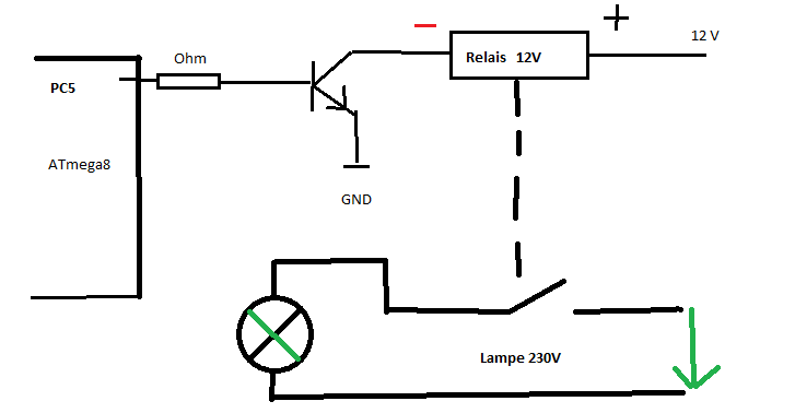

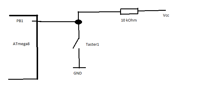

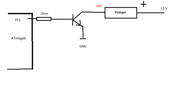

Hallo Leute,
nun hab ich lange erstmal nichts geschrieben und die Programmierung
erstmal außen vor gelassen.
Habe mich derzeit um die Hardware gekümmert und alles soweit auf eine
Lochplatine aufgelötet.
Mein Netzteil ist in zwei Spannungsebenen aufgeteilt.
Einmal in 5V für die Spannungsversorgung des uC's und einmal in 12V für
die Ansteuerung der Dosierpumpen und das Relais für die Beleuchtung
(230V).
Wie ich dies nun verdratet habe zeige ich in drei Anhängen auf.
Ich würde euch einfach mal bitten zu prüfen ob die
Relais-/Pumpenansteuerung soweit richtig ist und wenn nicht, was ich
genau ändern muss.
Die Bilder habe ich mit Paint gemacht und jeweils nur einen Strang
gezeichnet, also bitte nicht lachen ;D

Den Pullup an den Tastern kannst du dir sparen. Die hat der µC schon
eingebaut. Die braucht man nur aktivieren.
Und für die anderen beiden:
Wo sind deine techn. Daten?
Wo sind deine Berechnungen?
Ohne die kann man nicht sagen, ob das so geht oder nicht.

von Lennart (Gast)
Hallo Karl Heinz,
nein den Aufwand unterschätze ich nicht im geringsten, habe mehr oder
weniger sogar so sehr respekt davor, dass ich mich da einfach noch nicht
rantraue. Klar kann man alles mit LED's testen, was ich natürlich auch
schon getan habe, jedoch nicht in dieser Form welche ich auf den Bildern
wiedergegeben habe. Wenn meine Schaltung soweit Hardwaretechnisch
funktioniert, kann ich es ja auch so testen (Pumpen kann man natürlich
erstmal mit LED's simulieren). Meine Frage ist einfach, ob ich noch
etwas ergänzen oder fatale Fehler in meinem jetzigen Plan habe. Zur Zeit
ist nur das Netzteil auf die Platine gelötet, welches auch funktioniert.
Der Gedanke wie auf den Bildern ist natürlich noch in Planung;)
von Lennart (Gast)
Hi Karl Heinz, habe deine oberen Posts übersehen.
Die Transistoren bestehen alle aus den BD649 ern.
Nun hab ich gerade was dazu hier auf der Seite gefunden.
http://www.mikrocontroller.net/articles/Transistor#Wie_kann_ich_mit_5V_vom_Mikrocontroller_12V_und_mehr_schalten.3F
somit lag ich ja garnicht mal so falsch.
Der Vorwiderstand trägt die Bezeichnung R2,4K7 ...was sicherlich 4kOhm
heissen soll.
Die Frage ist nun, ob es egal ist ob ich BD649er nehme oder die BC547er?

Basiswiderstand für die Kollektorschaltung der Dosierpumpen.
(http://www.mikrocontroller.net/articles/Basiswiderstand)
Ic = 150mA
Hfe = 750
Hfe / 3.3 = 227
Ib = Ic / Hfe
Ib = 150mA / 227 = 0,6mA
Rb = 3,8V / 0,6mA = 6333 Ohm

150mA für eine Pumpe? Wo hast du den Wert her? Hast du auch bedacht,
dass die meisten Motoren beim Anlaufen erheblich mehr Strom ziehen?
> Hfe = 750
für welchen Transistor?
> Hfe / 3.3 = 227
> Ib = Ic / Hfe
Nimm einen 1k Basiswiderstand und du bist soweit auf der sicheren Seite.
1k ist geringer als die rechnerisch erforderlichen 6.3k, steuern somit
den Transistor auf jeden Fall voll durch. Und 1k ist groß genug, dass du
den Ausgangstreiber des µC noch lange nicht überlastest. Bei einem
Schalttransistor kann man es sich leisten 'bei einem Wasserhahn ein
Kraftwerksventil einzubauen und dieses voll aufzudrehen'
Abgesehen davon schaut deine Berechnung vom Rechengang her soweit
richtig aus.
Und PS:
4k7  bedeutet 4,7kOhm. Das k übernimmt dann gleichzeitig die Aufgabe des
Dezimalpunktes.

Ein bischen komisch klingt das ja schon, zumal Drucksensoren und
Netzteile üblicherweise keine Cent-Artikel sind.
Die Schlauchpumpe ist  neu , ungelaufen,  und läuft mit 12 Volt ! (
Läuft zwischen 9-15 Volt  - ab ca. 150 mA)
Aber daraus lese ich zumindest, daß die Pumpe bei 12 V wohl mehr als 150
mA ziehen wird. Du wirst also einiges erst nach Erhalt und Prüfung der
Hardware optimieren bzw. anpassen können. Speziell die Fördermenge! Dann
kannst du die Software erst anpassen, wie lange z.B. die Pumpe laufen
soll/muß.

Wenn die Lampe lange brennen soll (und das soll sie wohl), solltest du
statt einem Relais einen Stromstoßschalter nehmen. Das spart eine Menge
Strom über die Zeit, da nur zum Ein- oder Ausschalten Strom verbraucht
wird. So ist das Relais die ganze Zeit "unter Saft", wenn die Lampe
leuchten soll.

von Lennart (Gast)
die Pumpenstränge schalten nun zum Test die LED's durch, alles
funktioniert bis jetzt und ich werde mich mal an das Relais ranwagen.
Es handelt sich um dieses Relais, habe nun schon geguckt ob es eine
interne Freilaufdiode besitzt, konnte leider nichts dazu finden. Kann
mir da evtl. jemand weiterhelfen, wäre sehr nett :)
Schöne Grüße
von Lennart (Gast)
http://www.reichelt.de/Print-Steckrelais/FIN-40-61-9-12V/index.html?ACTION=3&GROUPID=3293&ARTICLE=8113&SHOW=1&START=0&OFFSET=16&;
Schöne Grüße
von Lutz (Gast)
Scheint keine dabei zu sein.

So habe nun das Relais fertig.
habe es über die Emitterschaltung genauso wie für die Pumpen gemacht.
http://www.mikrocontroller.net/articles/Relais_mit_Logik_ansteuern
Die Freilaufdiode habe ich eingebaut, nur leider ist sie so klein, dass
ich nicht genau sehe welche es ist. Beim testen ist mir das Teil dann
durchgebrannt. Somit habe ich es ohne Diode versucht und es klappt ja
auch so.
Somit sind Taster, Pumpen, Beleuchtung und das Display Hardwaretechnisch
aufgebaut.
Was nun noch fehlt ist halt ein Quarz oder etwas in der Richtung und
natürlich die Programmierung und ein paar LEDs, welche den Zustand der
Pumpen anzeigen. Momentan läuft alles wenn ich es auf Spartanische Art
und Weise teste aber recht gut und ich bin eigentlich ganz
zuversichtlich.
von Mike J. (emjey)
Die Diode muss schon rein!
Bei abschalten der Spule entsteht immer eine Überspannung die durch die
Diode zurück in den Eingang geführt wird.
Durch den Spulenwiderstand und den Diodenwiderstand wird dann die
Energie verbraucht.
