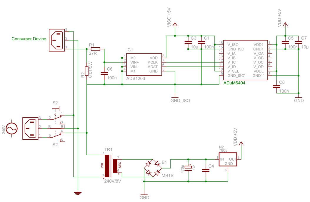

Hallo allerseits,
hat vielleicht jemand bereits eine Strommessung für 220V Verbraucher
realisiert?
Mich interessiert insbesondere der Teil vor dem AD-Wandler, also
- wie bekomme ich eine möglichst "vernünftige" Genauigkeit zwischen 0
und 16A - insbesondere bei niedrigen Stromstärken?
- wie bekomme ich die galvanische Trennung zwischen dem Analog und dem
Digital-Teil hin?
- ich möchte eine möglichst geringe Veränderung von Strom und auch Phase
durch meine Messung
- Abtastrate beträgt >1kHz
Beim Controller bin ich noch offen. Letztlich will ich dann USB oder
sowas. Der Digitalteil macht mir aber gerade deutlich weniger Sorgen.
Freut mich, wenn da jemand ein paar Ideen hat. Yep, kosten solls
natürlich auch nicht zu viel.
Gruß Wolfram

Das ist aber etwas übertrieben. Man braucht dazu einen Shunt, z.B. 10
mOhm, einen ADS1203, galvanische Trennung (z.B. ISO721) und einen
Filter, z.B. AMC1210). Dann braucht man noch eine potentialfreie
5V-Versorgung.
Alles zusammen kostet ca. 10-20 Euro, bei größeren Stückzahlen deutlich
weniger.

Ja, schau dir einfach das Datenblatt an, da ist das beschrieben. Der
Wandler hängt ja nicht zwischen den beiden Phasen, sondern nur am Shunt
in einer Leitung. Der Messbereich ist +/- 250 mV, bei einem 10 mOhm
Shunt entspricht das +/- 25A; passt also genau für 16A_eff.
> Ich könnte dann die digitalen Ausgänge mit Optokopplern vom Netz
> trennen. Ist vielleicht einfacher, als auf der analogen Seite noch
> zusätzliche Fehler zu generieren (ISO0721).
Ja, entweder Optokoppler oder einen ISO721. Du musst beachten, dass der
ADS2103 nur ein Delta-Sigma Modulator ist, das Ausgangssignal kann man
in einem µC nicht direkt verarbeiten. Du brauchst noch einen
Filter-Baustein (z.B. AMC1210), der aus dem Bitstrom einen Messwert mit
der gewünschten Bitbreite macht. Alternativ kann man das auch mit
FPGA/CPLD machen.

#2257863
> Hat jemand noch einen ganz besonderen Grund, warum wir hier immer nur
> von den 1Bit Wandlern reden, anstatt ganz einfach einen 14bit Wandler zu
> nehmen?
Der Vorteil ist, dass man nur ein einziges Signal potentialfrei
übertragen muss. Bei Wandlern mit SPI- oder I2C-Schnittstelle braucht
man 2-4 Leitungen und dann auch noch in unterschiedlichen Richtungen.
Der zweite Vorteil ist, dass man bei einem Delta-Sigma-Wandler die
Auflösung und Datenrate selber bestimmen kann. Dabei gilt, dass bei
einer hohen Auflösung die Datenrate niedriger wird.
Wenn man einen Strom möglichst genau messen will und gleichzeitig eine
schnelle Überstrom-Erkennung braucht, kann man das damit sehr elegant
lösen, indem man den seriellen Bitstrom mit einem langsamen und einem
schnellen Filter auswertet. Der schnelle Filter liefert keine so große
Auflösung, dafür eine sehr kurze Rektionszeit; der langsame Filter
liefert die hohe Auflösung.

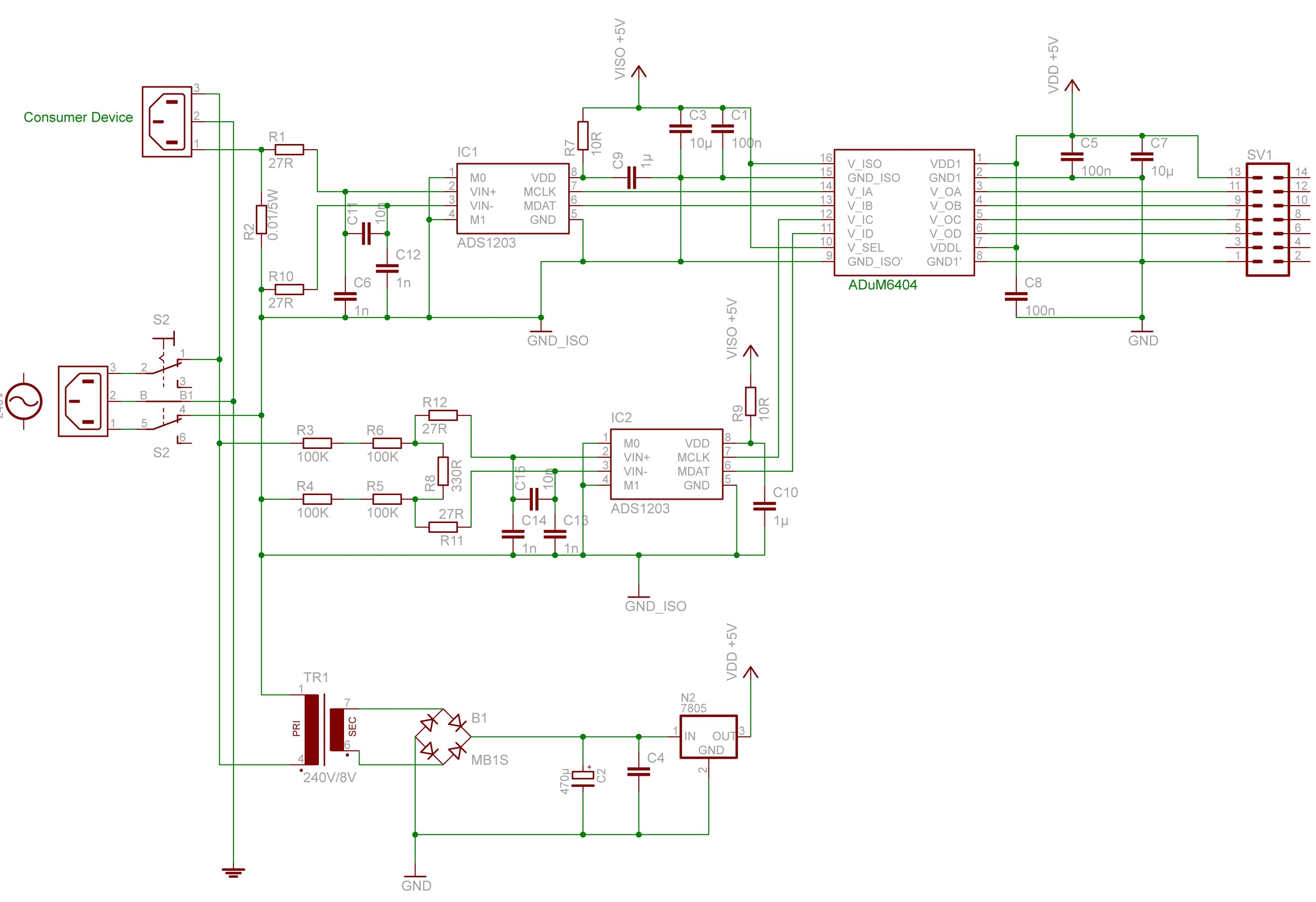

@Thorsten S: naja, 3 Messungen/s entsprechen nicht ganz meinen
Vorgaben...
Ich brauch 1000Messungen/s :-)
@Johannes E:
ich könnte natürlich auch einen ACS712 Hall Sensor direkt ans Netz
hängen. Genauigkeit scheint o.k. zu sein. Dann hab ich keine weiteren
Bauteile am 240V Netz nötig. Alles andere spielt sich dann im sicheren
Bereich ab. Die 20A-Version scheint dafür prima zu sein und liefert mir
dann eine Spannung zwischen 1V und 4V.
Shunt und alles andere werden dann überflüssig....
hmmm, so viele Optionen :-)
Gruß Wolfram
#2258780
Ja, das geht schon. Solche Sensoren werden vor allem dann eingesetzt,
wenn es möglichst billig sein soll.
Was sind denn deine Anforderungen an Genauigkeit und Isolation?
Der ACS712 hat eine Genauigkeit von 1,5% bezogen auf den Nennstrom. Du
brauchst den 20A-Typ, das ist dann also +/- 300 mA. Ist das ausreichend
genau?
Die "Maximum working voltage" der Isolation für verstärkte Isolation ist
184V (peak), für Basis-Isolierung sind 354 V (peak) angegeben. Bei 230V
Netzspannung werden also nur die Anforderungen für die Basis-Isolierung
erfüllt. Ist das für deine Anwendung ausreichend?
Gast #2258998
@Johannes,
gute Diskussion !
wenn ichs mir so richtig überlege, taugt das ACS712 erst wieder was ab
1A oder so... hab mich durch die 1.5% Genauigkeit irritieren lassen.
Hmmm, gerade der Kleinlastbereich interessiert mich (Auflösung 50mA,

So, mit Euren vielen Tips ist das Ganze jetzt ja doch ziemlich simpel
geworden. So in etwa einverstanden?
Ach ja: die Weiterverabeitung mach ich dann erst mal mit einem AMC1210
Eval-Board... Da hab ich dann alle Pins schön offen zum Messen und
Spielen.
Da das dann sowieso ein Aufwasch ist, könnte ich jetzt noch die
Spannungsmessung integrieren. Ich dachte da an den ADS1205.
Gruß Wolfram

#2262109
In der Zeichnung Figure 6 im Datenblatt (Seite 14) wird ein Filter mit 2
Widerständen und 3 Kondensatoren vorgeschlagen. Damit bekommt man
vermutlich das beste Ergebnis. Ich hab diesen Wandler erst einmal in
einem Projekt eingesetzt und dort hab ich es so gemacht und es hat gut
funktioniert.
Mit nur einem Widerstand muss man die Masseführung etwas sorgfältiger
machen, damit man keine Masseverschiebung zwischen dem Shunt und dem
negativen Eingangspin bekommt.
Hast Du dir schon  überlegt, wie du das Ausgangssignal dekodierst bzw.
filterst? Davon hängt nämlich die Betriebsart ab, also in welche
Richtung der Takt übertragen wird bzw. ob überhaupt ein externer Takt
verwendet wird.
Und dann solltest du auf jeden Fall noch die Spannungsversorgung
zwischen ADUM und ADS1203 entkoppeln. Entweder ein Ferrit oder ein
Reihenwiderstand und direkt an den ADS1203 auch nochmal einen
(Keramik-)Kondensator. Bei mir hat sich 10 Ohm und 1uF ganz gut bewährt.
Soll in diesem Projekt auch die Spannung gemessen werden? Das kann man
nämlich auch ganz elegant mit einem ADS1203 und einem hochohmigen
Spannungsteiler machen.
wopl schrieb:
> Der Tiefpass hat eine fc von 48kHz, der ADS1203
> sampelt mit 10kHz und dann hab ich noch ein wenig Spielraum bis ich bei
> meinen 1000s/s bin.
Eigentlich ist dei Grenzfrequenz 59 kHz. Die Sample-Rate im ADS1203 ist
10 MHz bei internem Takt, nicht 10 kHz. Das ist ein weiterer Vorteil der
Delta-Sigma Wandler. Erst der nachgeschaltete Filter definiert dann die
Datenrate, Auflösung und Signalbandbreite.
Aber die Filter-Dimensionierung ist so schon in Ordnung.
Gast #2262136
Ja, hab ich auch gesehen, aber bei gemeinsamen GND scheint es so zu
reichen. Aber kein Problem den Kleinkram noch unterzubringen.
> verwendet wird.
Im Moment hab ich mode0 verschaltet. Paßt auch mit dem AMC1210. Wenn ich
das richtig sehe, kann ich die beiden Ausgänge vom ADUM direkt mit dem
1210 verbinden.
Um VISO ein wenig zu glätten? Die Unterlagen sagen das zwar nicht
zwingend, aber auch hier... die zwei Bauteile sind easy.
Ja, wenn wir schon einmal dabei sind. Die Frage ist nur, ob ich direkt
an die spannungsteiler dran kann oder ob ich hier noch mit OPs arbeiten
muß. Wenn der Spannungsteiler zu hochohmig ist, dann ziehts mir den
Strom durch 1203, was ich ja auch nicht will. Ist da der 1205 nicht
besser?
> 5 bzw. 10 MHz bei internem Takt, nicht 10 kHz. Das ist ein weiterer
> Vorteil der Delta-Sigma Wandler. Erst der nachgeschaltete Filter
> definiert dann die Datenrate, Auflösung und Signalbandbreite.
oops, 59 ja, Tippfehler, 10Mhz ... war ein Denkfehler...
Gruß Wolfram
#2262578
Theoretisch braucht man das nicht beim gemeinsamen GND. Wenn aber über
die GND-Leitung 16A fließen, hat man da schnell mal ein paar mV
Spannungsabfall.
Ich würde die Bauteile mal auf der Platine vorsehen, dann kannst du mit
und ohne testen.
Ja das geht, auch wenn der Spannungsteiler etwas belastet wird. Im
Datenblatt ist eine Formel für den Eingangs-Widerstand angegeben, damit
kann man die Abweichung ganz gut berechnen. Bei mir hat ein
Spannungsteiler mit 4 x 100 kOhm und 330 Ohm ganz gut funktioniert, das
ergibt rechnerisch einen Messbereich von 388V. Durch den
Eingangswiderstand des ADS1203 erhöht sich das dann noch um ein paar
Volt.
Mit einem niederohmigeren Spannungsteiler wird es genauer.
> Ist da der 1205 nicht besser?
Nachteil ist der 2,5V Messbereich, das passt nicht so gut für die
Strommessung.
Gast #2265502
so, jetzt hab ich da mal was zusammengestellt.
Diesmal Strom und Spannung.
Die beiden Eingänge vor den ADS1203 muß ich noch mal durchrechnen und
simulieren. Könnte aber so klappen.
Wie bereits vorher gesagt, will ich die Weiterverarbeitung über den
AMC1210 durchführen. Ggf auf einer anderen Platine oder ein Eval-Board;
daher hier nicht mehr aufgeführt.
Irgendwie bin ich aber noch ein wenig unsicher, ob wir da nicht noch die
beiden ADS1203 gegen "Überspannung" schützen sollten. Ich weiß halt
nicht wirklich, was da auf der 230V Leitung an Peaks entsteht.
Ach ja: so optimal wäre es, wenn PIN1 auf N liegt, aber das kann man
beim Einstöpseln ja nicht wirklich sehen. Seht Ihr ein Problem, wenn ich
Pin1 auf L einstöpsle?
Gruß Wolfram
#2265775
wopl schrieb:
> Hallo,
Die Spannungsmessung geht so gar nicht! Mit dieser Beschaltung liegt der
negative Eingangspin auf ungefähr der halben Netzspannung (115V).
Der Spannungsteiler muss hier asymetrisch sein, also die vier
hochohmigen Widerstände alle in Reihe und der 330 Ohm Widerstand gegen
GND_ISO.
Der Wandler für die Strommessung ist da relativ unkritisch, da er nur an
einer einzigen Phase hängt. Da brauchst du keine besonderen Maßnahmen.
Der Wandler für die Spannungsmessung hat einen hochohmigen
Vorwiderstand. Im Falle einer Überspannung wird die Spannung an den
Eingangspins durch interne Dioden auf VCC + ca. 0,5V begrenzt, der Strom
wird durch den hochohmigen Widerstand begrenzt.
Wenn dieser Strom größer als der Stromverbrauch der beiden ADS1203 ist,
kann es passieren, dass dadurch die 5V-Versorgung angehoben wird.

Für den ADS ist als "absolut maximum rating" ein Strom von 10 mA in alle
Eingangspins angegeben. Mit dem 400 kOhm Spannungsteiler würde man damit
auf 4 kV kommen, reicht also nicht ganz für 5kV. Dafür müsste man den
Spannungsteiler mit 500 kOhm beschalten. Diese Rechnung gilt aber nur,
wenn man davon ausgeht, dass an den Widerstände keine Überschläge
auftreten.
Viel wichtiger ist die Isolation zwischen Netz und Niedervolt-Seite.
Hier müssen auf jeden Fall die vorgeschriebenen Luft- und Kriechstrecken
eingehalten werden.
Gast #2265893
Oooops, ja. Ist doch nur unwesentlich höher als AVDD+0.3V :-) Ich hab
mich durch die Differenzmessung irritieren lassen und nicht drauf
geachtet. Sah übrigens so nett im Schaltbild aus :-) Klar, geht gar
nicht.
Was hälst Du von den TVS-Dioden? Machen die mir meine Messung kaputt? 3V
Durchbruchspannung federn dann ja schon mal was vom IC ab. Ich habs
jetzt mal vor beide IC's gesetzt, auch wenns beim Strom wohl nie
gebraucht wird.
Gruß Wolfram
#2266122
> gebraucht wird.
Ob die Dioden einen Einfluss auf die Messung haben, hängt vom Leck-Strom
ab. Vermutlich stört es nicht, aber weglassen kannst Du die Dioden dann
hinterher immer noch.
Die Frage ist eher, was die tatsächlich nützen. Die Dioden im ADS1203
sind für normale Überspannungen eigentlich ausreichend. Und wenn die
Spannung im Netz sehr groß ist, besteht vermutlich eher die Gefahr, dass
es einen Überschlag an den Widerständen gibt. Deshalb halte ich einen
Varistor direkt am Netz-Eingang sinnvoller.
Persönliche Seite #2266229
Johannes E. schrieb:
> Abdul K. schrieb:
>> Die Statistik sagt, daß man mit einigen 5KV Transienten pro Jahr rechnen
>> muß.
> Ja, es gibt ab und zu schon Spannungsspitzen im Stromnetz. Wenn das
> Gerät dauerhaft am Netz eingesteckt ist, was z.B. bei einem Messgerät
> für den Energieverbrauch üblich ist oder wenn es fest installiert ist
> (z.B. i mVerteilerkasten), sollte man sich darüber schon Gedanken
> machen.
Du kannst dir gerne die Sache passend kleinreden. Aber denke nochmal
drüber nach. Der Unterschied zwischen funktioniert völlig korrekt und
defekt ist genau 1 Bit. Der zwischen z.B. 10 Bit und geht nicht, viel
kleiner! Bei jedem Transient der durchkommt, bekommt die Eingangsstufe
eins auf die Mütze. Der Leckstrom steigt jedes Mal an. Irgendwann reicht
es fürs erste Bit, dann folgen die nächsten.
Ein normaler Widerstand hält nicht mehr als 200V aus, wobei der
Widerstandswert auch schon beachtlich verändert ist. Kann also Sinn
machen, bessere Widerstände einzubauen.
Die ADuM sind nach Berichten ungeeignet für richtige Transienten.
Optokoppler oder Puls-Übertrager eine Alternative.
Die Überwachung der Qualität ist ein eigenes Kapitel. Schließlich hat
man 1. viel Arbeit in die Erstellung des Gerätes gesteckt, 2. fallen
zunehmende Fehler nicht gleich auf, denn man mißt das Gerät nicht
ständig durch. Wenn dann das Glühobst irgendwann 52 Watt zeigt, anstatt
51, dann fällts vielleicht auf. Oder auch nicht.
Gast #2266800
naja, ich löt halt lieber ein paar Widerstände neu ein, als den ADS1203,
der 1. schwer zu bekommen ist und
2. nicht wirklich Spaß macht zu löten :-)
Dank für Deine Hilfe,
Wolfram
