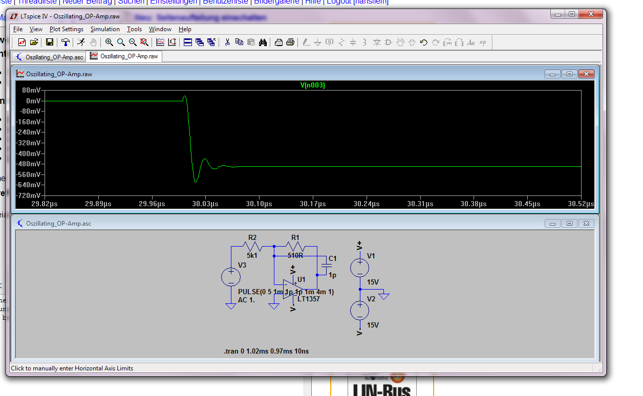

ich hab ein Problem mit einem OP der schwingt.
Im Gegenkopplungszweig ist ein Umschalter, vier verschieden Widerstände
wählen die Verstärkung.
Das sind 510k für -100 fache Verstärkung.
Das sind 51k für -10 fache Verstärkung.
Das sind 5k1 für -1 fache Verstärkung.
Das sind 510R für -0.1 fache Verstärkung.
Wen die Verstärkung 0.1 gewählt ist, schwingt der OP-Amp mit ca. 27MHZ.
Ich habe versucht das mit LT-Spice zu simulieren, um zu testen, was ich
dagegen tun könnte.
In der Simulation schwingt es leider nicht. In der Realität ist der
OP-Amp allerdings ein AD829, diesen habe ich in der LTspice-Library
nicht gefunden und statt dessen den LT1357 genommen.

Der LT1357 ist unity gain stable, der AD829 nicht. Hast du die Hinweise
im Datenblatt zur externen Kompensation bei kleinen Verstärkungen
gelesen? Der AD829 hat dafür sogar einen speziellen Anschluss.
Selbst beim LT1357 ist die interne Kompensation nicht zu üppig bemessen,
wie die leichte Resonanz deiner Schaltung bei 27,5MHz zeigt.
von ArnoR (Gast)
Danke für das Bild. Die interne Korrektur ist immer zu schwach, das gibt
so schöne Datenblattwerte. Etwas besser wirds, wenn man die
Summierpunktkapazität mit einem kleinen Kondensator über dem
Rückkoppelwiderstand kompensiert.

Habs grade ausprobiert, in der sim sind 8pF optimal

von Hans M. (hansilein)
Deine jetzige Simulation entspricht der Realität, schau Dir mal die
Sprungantwort an, der opamp schwingt nach, dann probier das
wegzubekommen und bemerke wie die Bandbreite sinkt.

von Helmut S. (helmuts)
Hab mal ein Beispiel mit dem AD829 für LTspice angehängt.
Das läuft in jedem Verzeichnis. Einfach auspacken und loslegen.
Macht man R2 groß(330k,v->1) und C1 klein (1p), dann schwingt er.
