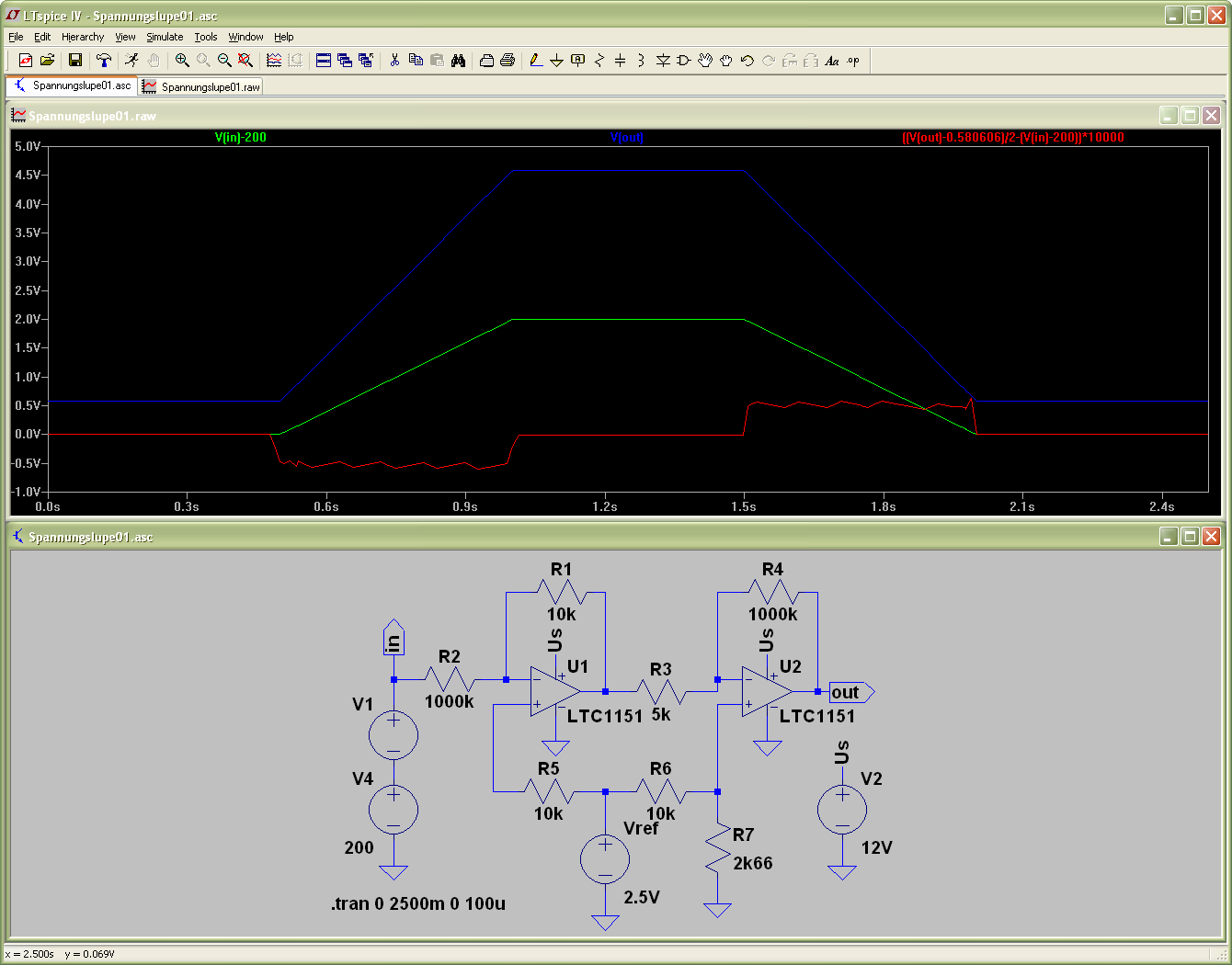

von Timm T. (Gast)
Dein Suchwort heiss "Spannungslupe". Da ELV inzwischen meint, 20 Jahre
alte Artikel noch versilbern zu müssen, kann ich Dir leider keinen Link
anbieten. Die hatten da aber mal was dazu.
Am Ende wird es aber schon darauf hinauslaufen, die 200V erstmal 100:1
runterzuteilen, davon 2V* abzuziehen und dann wieder x 100 oder 200 zu
verstärken. Mit ausreichend offset- und driftarmen OPV sollte das kein
Problem sein.
Das ist auf jeden Fall einfacher als mit irgendwelchen
potentialverschobenen OPVs zu arbeiten.
*) Die Referenz dafür kannst Du über OPV gepuffert der ADC-Referenz des
AVR entnehmen. Oder wenns genauer werden soll, dem AVR eine externee
Referenz spendieren.

Wenn man die Aussage 10 bit ADC nimmt, sind das 0.1% der 2V. Warum
sollte das mit OPV nicht gehen. Man sollte halt mal über L324 oder TL081
hinausdenken.

von Timm T. (Gast)
Schaltung könnte so aussehen. Hinweise zum Design (Tempdrift,
Thermospannungen) gibts im Datenblatt des LTC1151.
Fehlerrechnung musst Du machen, wenn Du weisst was Du genau willst.
Das Ausgangssignal hat einen Offset von 0.58V, der mit R7 eingestellt
werden kann. Vorteil, Du brauchst keinen RtoR-OPV und Du kannst auch
knapp unter 200V noch messen, gehst also bei 200V nicht in die negative
Sättigung.
Nachteil, die Schaltung ist relativ langsam, also im Hz-Bereich. Aber
das war ja nicht spezifiziert... ;-)
Die Vref 2.5V vom Deiner Referenz muss eventuell noch gepuffert werden.

von Timm T. (Gast)
Also 1mV wird echt haarig, 10mv wären schon eher drin. Das sind 50ppm,
da nimmst Du eine 2.5V Referenz von Linear mit 10ppm. Dazu Widerstände
0.1% Wert, 10ppm Drift. Das Ganze musst du kapseln und bei einigermaßen
konstanter Temp halten. Beim Aufbau Quellen für Thermospannungen
beachten.
Die genauen Werte der Widerstände sind nicht so wichtig, das kannst Du
kalibrieren. Die Temp-Drift der Widerstände ist auch nicht so schlimm,
weil die ratiometrisch eingesetzt sind, wichtig ist dass das Verhältnis
gleich bleibt, also alle gleiche Temp haben. Die Temp-Drift der Referenz
muss gering sein.
Das Entscheidende ist, dass Du das kalibrieren musst. Du musst also
einmal Deinen 200V-Punkt festlegen. Wo Du das hernimmst, hängt von
Deinen Gegebenheiten ab.
Aber: Welche Drift hat denn Deine Quelle? Was für eine Quelle soll denn
in ihrem Betriebsbereich 5ppm einhalten? Das würde mich viel mehr
interessieren, denn was bringt Dir eine hochgenaue Messung, wenn das
Eingangssignal schon unsicher ist. Also woher nimmt die Quelle ihre
200V-Referenz?

von MaWin (Gast)
"Schaltung könnte in der Theorie wo Refenzspannungsquellen auf 10
Nachkommatsellen exakt sind so aussehen" wolltest du sagen.

von Timm T. (Gast)
Er will aber nicht auf 10, sondern auf 5.5 Stellen messen. Und da gibt
es durchaus brauchbare Referenzen.
Hast Du sonst noch konstruktive Vorschläge?
