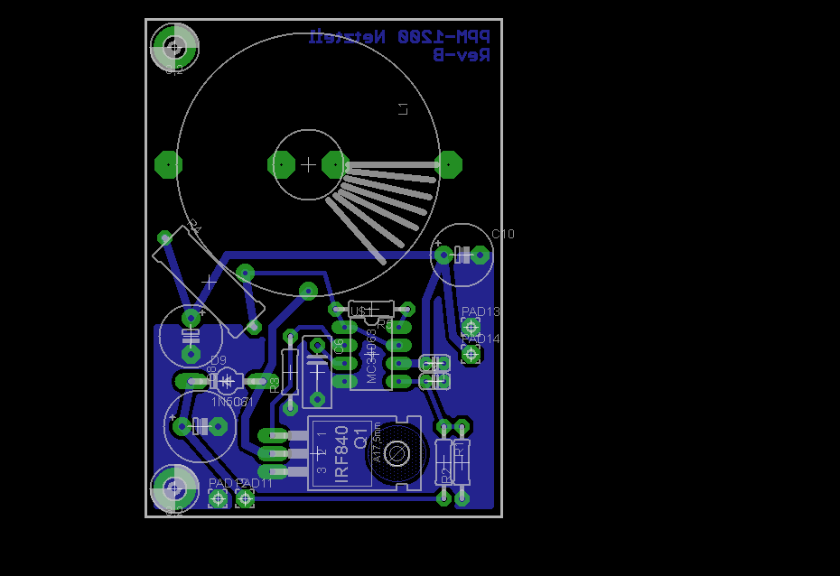

von Äppelwoiregler (Gast)
Nabend,
das ist meine erste Spannungsversorgung mit Schaltregler und ich bin mir
nicht sicher, ob mein Layout so auch wirklich zu gebrauchen ist.
Wär ne super Sache, wenn sich das mal jemand anschauen könnte der mehr
Ahnung davon hat. Die Bauteile hab ich alle schon zusammen gesammelt und
die Platine wäre dann Morgen an der Reihe =)
Gruß,
Thomas
von Christoph Z. (rayelec)
Naja, eher suboptimal. zu beachten ist eigentlich nur, dass die zweige,
wo der (getaktete) Strom durchfliesst, möglichst kurz und möglichst dick
sein müssen. Die Zuführungen zur Spule sind bei Dir ziemlich dünn und
lang und der FET nochmals in einer anderen Ecke, ebenfalls mit einer
dünnen und langen Leiterbahn.
Die meisten anderen Komponenten zum Betrieb des IC nötigen Komponenten
sind meist weniger kritisch. Man sollte trotzdem darauf achten, die oben
erwähnten Pfade nicht an empfindlichen Eingängen (z.B. Feedback)
vorbeizuführen.
Bei dem Uralt-34063 mit 100kHz Schaltfrequenz mag noch vieles gehen, bei
modernen, mit 2MHz getakteten Wandlern kann ein falsches Layout die
Funktion zuverlässig verhindern.
Gruss
Christoph

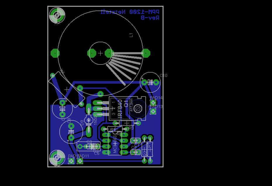

Danke Christoph!
Ich habe jetzt noch etwas an dem Layout herumgetüftelt und versucht die
von dir angesprochenen Punkte (kurze Wege zum Fet und dickere
Leiterbahnen) umzusetzen.
So ist es jetzt besser, oder?
Gruß,
Thomas
von avrGerd (Gast)
schon besser aber noch verbesserbar.
KURZE Wege mit DICKEN Leitungen, die aufgespannte Fläche für die
getackteten Leistungssignal müssen MINIMAL gehalten werden.
Die Massefläche besser schliessen und nicht "durchschlängeln".

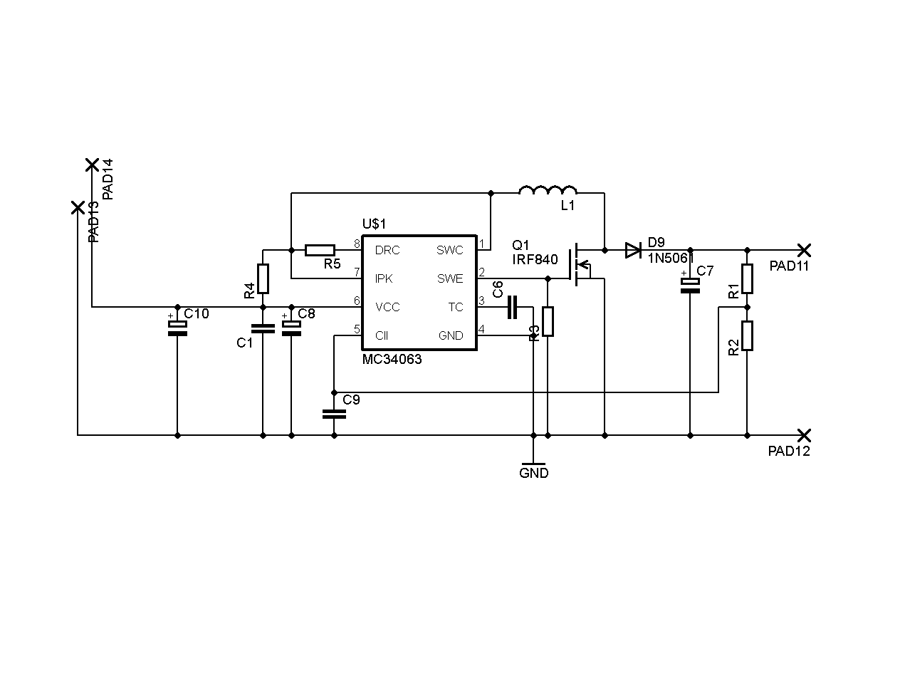

Pad13 in die Nähe von Pad12. Abstand C10/C7(im Schaltplan C8) verkürzen,
dicke Leitung, L1 dann auch etwas drehen ...
Welche Ströme/Spannungen willst Du denn verwenden?
Im übrigen stimmt Dein Schaltplan(Refdes.) nicht mit dem Layout überein,
z.B. C7/C8 getauscht.
Viel Spaß!
avrGerd

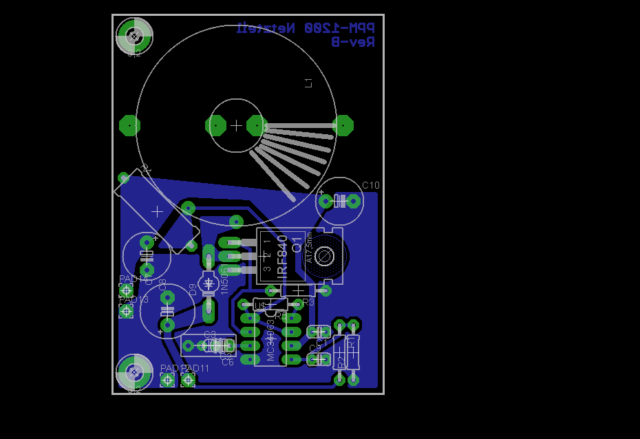

Hi!
Es handelt sich um läppische 27V die auf ~100V mit max. 50mA gewandelt
werden sollen.
Die Schaltfrequenz habe ich jetzt mal mit 50kHz berechnet. Ist das ok
so?
Das stimmt schon. Sieht im Layout nur so aus, als wären die
Bezeichnungen vertauscht.
Siehe Anhang. Besser bekomme ich es irgendwie nicht hin. Unter der Spule
sollte man die Massefläche ja möglichst weg lassen?
Wenn keine schlimmen Layout-Fehler drinne sind, werde ich die Platine
heute Abend einfach mal ätzen.
Gruß,
Thomas

von MaWin (Gast)
Mir erscheint das Grössenverhältnis von Eingangselko, Ausgangselko und
Spule unpassend, die Spule ist baulich zu gross.
> werden sollen.
27V an das Gate eines IRF840 ?
Mit einer Standard Gleichrichterdiode die für 50Hz ausgelegt ist ?
Nimm eine schnelle fast recovery Diode, BA157 wäre ein Standardtyp.
