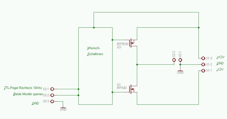

Ich habe eine Prinzipschaltung angefügt, damit Ihr Euch besser
vorstellen
könnt, was ich meine bzw. suche:
Ich möchte gerne ein Rechtecksignal mit TTL-Pegel und ca. 10KHz auf
entsprechenden "Bumms" bringen.
Es soll sich über einen separaten Eingang (auch TTL) auch noch "stumm"
schalten lassen. (Beide Mosfet gesperrt)
Die Steuersignale für die beiden Mosfet müssen "bretthart" sein, d.h.
sie dürfen nie gleichzeitig angesteuert sein.
Frage: Gibt es solche Schaltkreise die das können überhaupt zu kaufen,
oder muß ich das diskret aufbauen?
MfG Paul

Edith sagt: Ich habe die GND-Anschluß von meinen Wunschschaltkreis
vergessen zu zeichnen.

Was genau hast du vor? Ich sehe, dass du die Möglichkeit mit P- und
N-Kanal MOSFET gewählt hast.
Der Schaltkreis, den du suchst nennt sich allgemein "MOSFET-Treiber".
Schau mal bei Standardbauelemente und MOSFET-Übersicht (Kapitel
5) vorbei. Üblicherweise haben solche Halbbrückentreiber (d.h. jeweils
ein Ausgang für Highside und Lowside MOSFET) eine
Bootstrap-Funktionalität. Damit kannst du, vorausgesetzt, du legst keine
statischen Signale an, zwei N-Kanal MOSFETs benutzen, was normalerweise
preiswerter bzw. effizienter ist.
Die Treiber von IRF.com bekommt man eigentlich gut. Sogar bei Reichelt
gibt es einige Typen.
Aufpassen musst du, dass bei manchen Halbbrückentreiber keine Dead-Time
Erzeugung eingebaut ist.
Als direkter Vorschlag für deine Anwendung würde mir der IR2104
einfallen, der aber je nach Anforderung zu schwach sein könnte (aber
nicht zwangsläufig ist!). Habe mit 3 Stück davon auch schon erfolgreich
eine BLDC-Motor Brücke gebaut, die bis ca. 10A Dauermotorstrom abkonnte.
Als FETs hatte ich, wenn ich mich recht erinnere IRLR7843 verbaut.
EDIT: Ich sehe gerade, dass du bipolare Spannungen schalten willst.
Stimmt das?

Ach so, das habe ich vergessen zu sagen: Ich möchte damit ein DCC-
Signal, was von einem Mikrokontroller erzeugt wird auf den ent-
sprechenden Pegel bringen. Power-Mosfet habe ich hier N-als auch P-
Kanal und auch Transformatoren mit Mittelanzapfung. Deshalb wollte ich
keinen H-Brücken-Schaltkreis (L298 etc) einsetzen.
(Das DCC-Signal dient zur digitalen Steuerung von
Modelllokomoteufelchen)
http://www.morop.org/de/normes/nem670_d.pdf
Gut, ich sehe mir mal den IR2104 an, ob der das Gewünschte kann.
Danke Dir
MfG Paul

@  Paul Baumann (Gast)
Naja, ist ne einfache Halbbrücke, allerdings bipolar. Das macht die
Sache ggf. etwas aufwändiger.
Wenn es ein reines 10 kHz Signal ist nimmt man einen einfachen Treiber
ala IR
2104, legt den auf -12V. Die Dead time ist schon eingebaut. Das
Steuersignal koppelt man per Kondensator von der Logikschaltung nach
-12V. Das Enable braucht einen echten Pegelwandler, ist aber mit
einem PNP Transistor leicht gemacht.
Was soll denn am Ende rauskommen?
MFG
Falk

Dieser IR2194 scheint zu gehen, wenn ich 2 N-Kanal Mosfet nehme.
Der Steuereingang und der Takteingang lassen sich scheinbar mit mini-
mal 3 Volt ansteuern, sodaß ich mit dem Kontroller direkt dran kann.
Ich muß dann eben nur sehen, ob mir die "eingebaute" Totzeit mein
DCC-Signal kaputtmacht und die Dekoder in den Loks nur Mumpitz lesen.
MfG Paul
