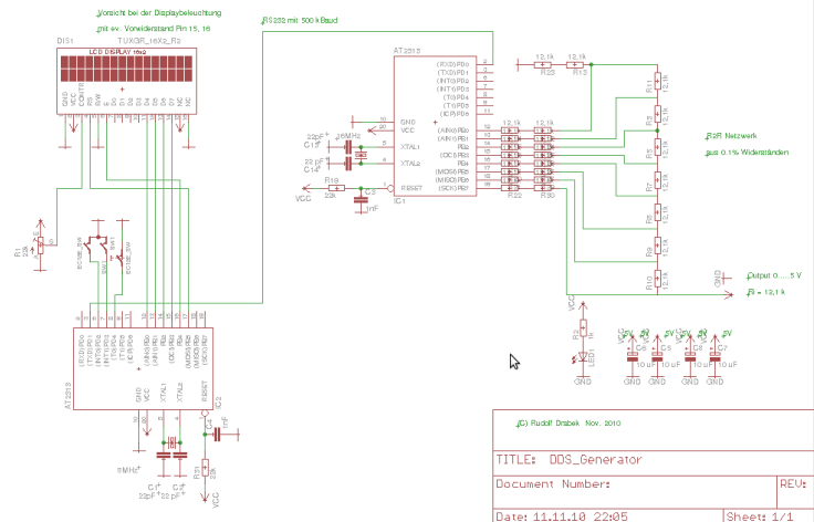

von peter (Gast)
Ich habe folgenden DDS Generator nach gebaut.Habe mir ein 25khz sinus
generiert. http://www.scienceprog.com/avr-dds-signal-generator-v20/
kann mir einer erklären was genau das Widerstandsnetzwerk am Ausgang
macht.
Ich weiss zwar das eine Digital analog wandlung ist, aber wie genau
funktioniert das.

von peter (Gast)
@MBP
Dankeschön!
von peter (Gast)
@MBP
also habe ich einen 8bit AD Wandler oder?
von Herbert (Gast)
DA-Wandler
von peter (Gast)
Ja meine Ich ja einen DA - Wandler.
Anstatt das Widerstandsnetzwerk zu benutzen, kann doch bestimmt
DA-Wandler ICs benutzen oder ?
von Jobst M. (jobstens-de)
DA-Wandler-ICs sind zur DA-Wandlung gänzlich ungeeignet. Deshalb heißen
die so.
Jobst

von Markus B. (mbp-bayern)
Hallo Peter,
Das ist eine Frage des Typs des DA-Wandlers;
Die Auflöung ist wohl weniger bedeutend als die Geschwindigkeit,
wenn es ein Funktionsgenerator werden soll.
Geschwindikeit:
Insbesondere die, in welcher die Digital-Daten an den Wandler kommen.
Ein 8 Bit R2R-DAC dierekt am µc ist einfach und sehr schnell
anzusteuern:
Ein Byte 1:1 an den Port und der neue Analogwert pendelt sich sogleich
ein.
Mit SPI oder TWI (I2C) musst Du ersteinmal serielle Kommunokation
vorbereiten und ablaufen lassen,
ehe die Daten zu analog umgesetzt werden.
TWI ist im übrigen meist noch langsamer als SPI.

von Rudi D. (rulixa)
Michael schrieb:
> Wenn du hohe Frequenze erzeugen willst, verringserst du durch zusätzlich
> Zeit, die du brauchst, um die Daten zum DAC zu übertragen, deine obere
> Grenzfrequenz.
> Probier mal den miniDDS von Jesper mit 8-Bit R2R DA-Wandler (bis
> 200..300 kHz je nach Quarz, Zykluszeit 9 Take auf ATmega8)
> http://www.myplace.nu/avr/minidds/index.htm
Hab mit Hilfe von Jesper das folgende gebaut:
http://www.elo-web.de/f-drabek
Habe absichtlich eine höhere Zykluszeit gewählt. Warum steht im Artikel.
peter schrieb:
> R2R-DAC habe ich natürlich schon gefunden. aber ich hätte gerne einen
> den man wie erwähnt 1:1 an das Port anschließen kann.
Warum schaust du dir nicht die Lösung von mir an ?
Du brauchst nur eng tolerierte Widerstände und sonst nichts.

Ich verstehe ja nicht, warum du nicht aus Widerständen ein R2R Netzwerk
an einem Port anhängst.
Da kann nichts passieren. Es ist einfach nur passiv.
das Schaltbild dazu
