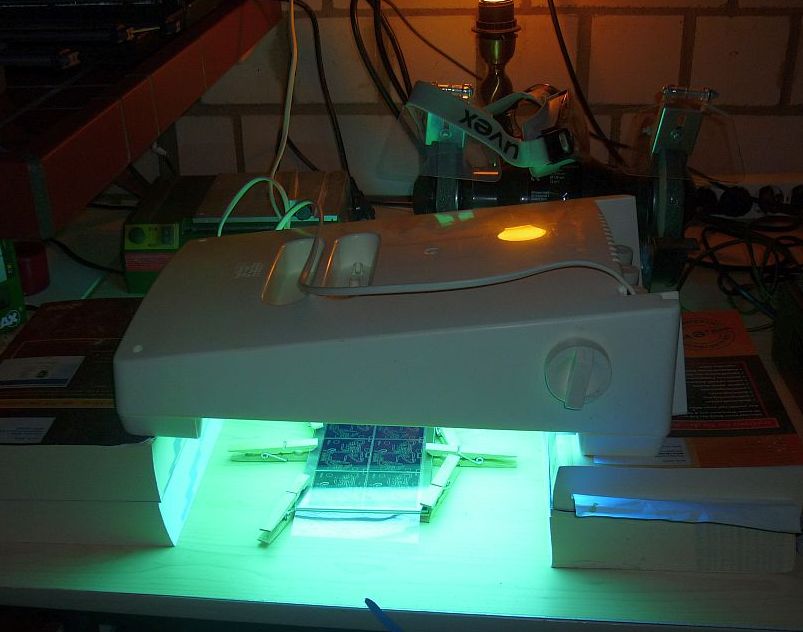

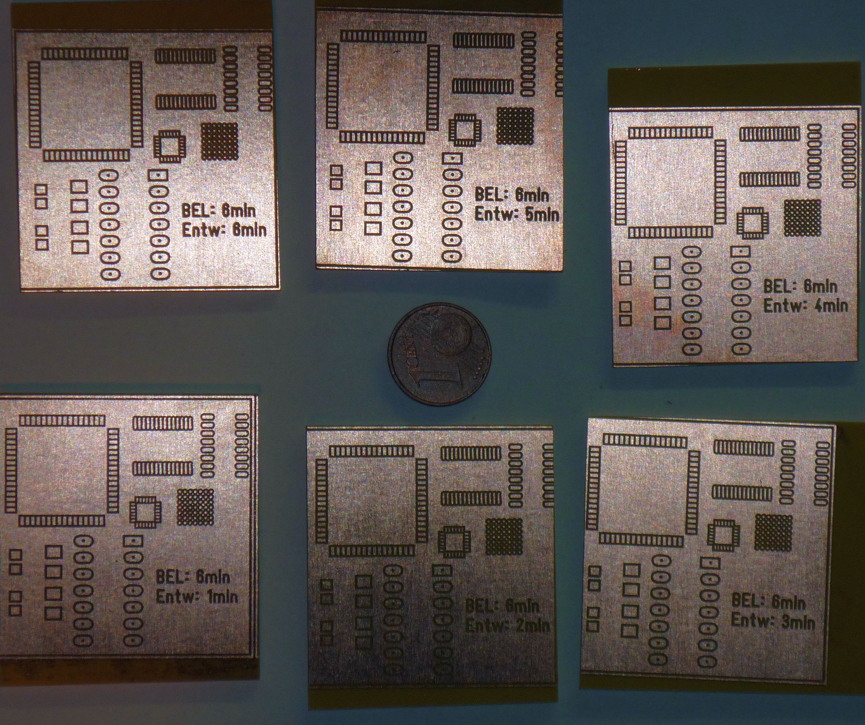

Da es sich aber anbot um heute meinen neuen Vakuum Belichtungsrahmen zu
testen habe ich mal keine „Belichtungsreihe“ gemacht, sondern eine
Entwicklungsreihe.
Mein Vorgehen:
Ich habe eine Platine mit 6 gleichen Testmustern von SMD Bauteilen
(0805, 1206, SSOP. BGA, LLP, TFPQ und einem DIP14 zum Größenvergleich)
belichtet. Die Belichtung erfolgte mit einem Gesichtsbräuner im
Originalzustand der auf je zwei Büchern aufgelegt war (siehe Bild)
entgegen dem Bild wurde die Vorlage aber mittels einer selbst gebauten
Vakuumfixierung gehalten.
Es wurde genau sechs Minuten lang belichtet!
Als Entwickler habe ich NaOH Lösung angesetzt, die ich
(ausnahmsweise!!!) auf mg und ml genau abgewogen habe. (nur ermittelt,
nicht dosiert!) Ich habe genau 4,12g Entwickler in -laut Waage- 293g
(näherungsweise = = ml, je nach Temp) Wasser gelöst.

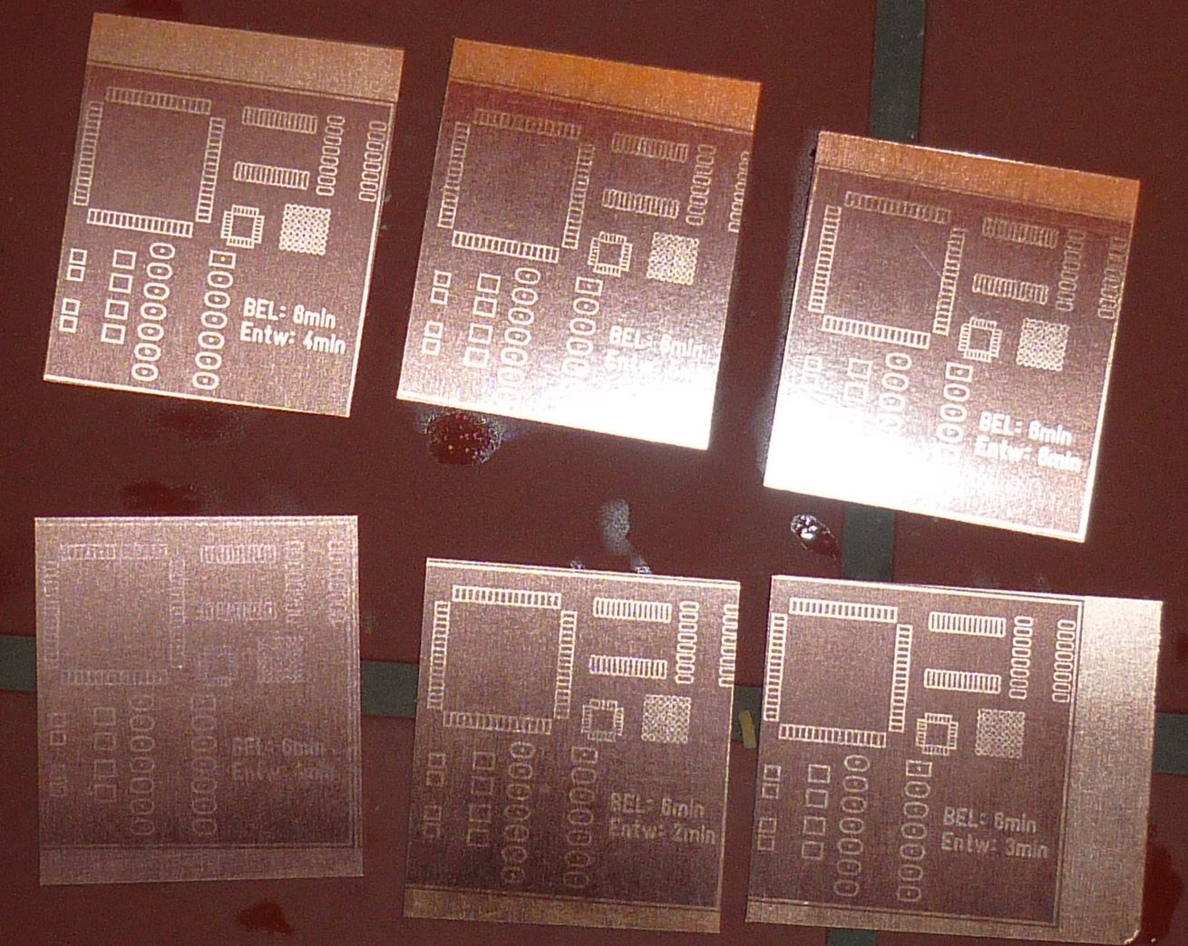

Nach der Belichtung wurde die Platine zuerst genau eine Minute als
ganzes entwickelt, da im Gelblicht beim verwendeten Platinenmaterial und
dieser Belichtungszeit leider überhaupt keine Konturen erkennbar waren
und ein Trennen so nicht möglich ist.
Nach genau einer Minuten habe ich die Platine aus dem Entwickler
genommen, gewässert und mittels Minikreissäge zügig in die 6 Baugruppen
zerlegt. (Das hat insgesamt ca. 30 Sekunden gedauert.)
Nach diesem Trennen und erfolgtem Abspülen (wegen Staub) habe ich die
fünf noch länger zu Entwickelnden Baugruppen wieder in den Entwickler
gelegt. Jeweils nach genau sechzig Sekunden habe ich dann immer (in der
aufgedruckten Reihenfolge) eine Platine herausgenommen und gewässert. So
hatte ich am Schluss Eine Reihe mit Platinen die von 1Minute beginnend
bis zu 6 Minuten im Entwickler lagen.
Bis zu dem Moment wo die letzte Platine im Wasserbad lag war der Raum
natürlich ausschließlich mit Gelblicht beleuchtet!( Auch das Fenster ist
dauerhaft mit gelber Folie verklebt.)

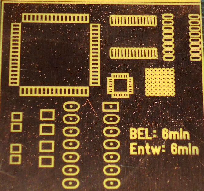

Während der gesamten Entwicklungszeit -von der ersten Minute an- wurden
die Platinen mit einem dicken weichen Pinsel im Entwickler bestrichen.
Zu diesem Punkt ist das erste Foto entstanden. Man erkennt gut das die
erst eine Minute Entwickelte Platine offensichtlich nicht wirklich aus
entwickelt ist, die anderen Platinen mit Entwicklungszeiten von 2 –
6Minuten sehen auf den ersten Blick gleich aus.
Nun wurden alle sechs Platinen gleichzeitig mittels Küvette (NaPS)
geätzt.
Die Platinen mit Entwicklungszeiten von 2Minuten und höher waren alle in
der Zeit zwischen 6 & 7 Minuten scheinbar fertig geätzt, soweit man das
sehen konnte. Nach genau 8 Minuten habe ich daher den Platinenhalter mit
allen sechs Platinen entnommen.
Die erst eine Minute entwickelte Platine war nur SEHR WENIG an geätzt.
Ich habe daraufhin nur diese eine einzige Platine nochmal für weitere 10
Minuten in die Küvette befördert.
Nach diesen 10 Minuten, also 18 Minuten Gesamtätzzeit habe ich den
Versuch dann abgebrochen.

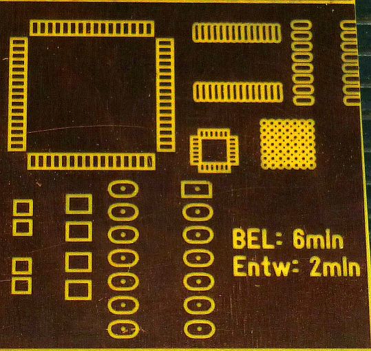

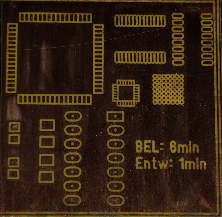

Nach dem Waschen und Trocknen der Platinen bei guter Beleuchtung im
Arbeitszimmer konnte man dann erkennen das Platine 1Minute noch einige
Brücken aufwies. Hätte ich sie noch einige weitere Minuten in der
Ätzlösung gelassen wäre sie vielleicht tatsächlich fertig geworden.
Allerdings zeigen sich an anderer Stelle auch schon erste fransige
Kanten.
Die Platinen 2 – 6Minuten sehen mit bloßem Auge allesamt gut aus.
Bei Betrachtung mit dem Vergrößerungsglas zeigt sich das die Platinen
zwei, drei und vier Minuten
auch bei starker Vergrößerung immer noch gut aussehen. Platine 5 Minuten
zeigt an wenigen Stellen ganz leichte gerade beginnende Ausfransungen
und sehr vereinzelt scheinbare Löcher (kleiner als Stecknadelspitze).
Platine sechs Minuten zeigt ein schon deutlich häufigeres Auftreten der
„Minilöcher“ und ein paar mehr ausfransungen, Mit Ausnahme des LLP
Footprints aber noch vollwertig zu verwenden ohne Irgendetwas befürchten
zu müssen.
Unter dem Stereo-Auflichtmikroskop bei kleinstmöglicher Vergrößerung
(ist ein „Echtes“, ehemals in einem KH Labor eingesetzt, keins für
Elektronik/Feinmechanik) bestätigte sich wiederum der Lupeneindruck,
wobei interessanterweise herauskam das die scheinbaren „Löcher“ -NOCH-
keine Löcher waren, es natürlich noch hätten werden können. Lediglich
zwei Pads der rechten Seite des LLP Footprints waren bei der sechs
Minuten Platine wirklich schon Grausig.
Die Kupferränder der 1Minuten Platine sahen ab fast allen Stellen aber
unter dem Mikroskop deutlich schlimmer aus als bei der 6- Minuten
Platine.
Leider zeigte sich dann nach der Betrachtung, das der schwerste Teil der
Arbeit noch kommen sollte... ;-) Das Fotografieren mit möglichst vielen
Details.
Ich habe zwar einen DinA3 hochleistungsfarbscanner mit feeder und
Duplexeinheit im Keller stehen, aber dazu hätte ich den erst wieder
„Endmotten“ müssen und auch die Firewirekarte samt Treiber und Software
wieder meinem PC näher bringen müssen, die vor einigen Monaten dann der
zweiten GPIB Karte weichen musste.
Ich kann aber am Montag noch richtige Scans anfertigen lassen.
Bis dahin müssen die Fotos reichen. Leider täuschen die auch etwas, da
es z.B. schwer ist zwischen oberflächlichen Kratzern, Staub und echten
Ungenauigkeiten zu unterscheiden. Auch war es nicht wirklich leicht ein
helles und Scharfes Bild mit hoher Auflösung zu bekommen. Aber als
erster Eindruck muss es reichen. Ich habe durch die vielen Anläufe für
die Fotos länger gebraucht als für das Aufarbeiten der Reihe selbst.
Incl. Begutachtung.
Mein Resümee bis jetzt:
Es ist tatsächlich so, das bei guter Vorlage und vernünftiger Belichtung
die Entwicklung nur noch eine sehr untergeordnete Rolle spielt.
Ohne Nachteile kann man problemlos die Zeit vervielfachen ohne das etwas
gravierendes passiert. Der Optische Indikator ist daher durchaus
zuverlässig. Meiner Ansicht nach zuverlässiger als jede Stoppuhr.
Ich bezweifle nicht, das man mit der anderen Methode auch vernünftige
Ergebnisse bekommt. Aber  diese Methode ist nun einmal durch die
Notwendigkeit des genauen Abstoppen deutlich Aufwendiger und erheblich
fehleranfälliger.
Allererste Maßgabe sollte es also sein auf eine vernünftige
BELICHTUNGSVORLAGE hinzuarbeiten. Die Zweite Priorität liegt dann auf
einer vernünftigen Belichtungsmethode die ja gar keine großen
Investitionen erfordert. Mit einem gebrauchten Gesichtsbräuner für 10
Euro alleine hat man fast alles was man braucht. Irgendwelche
Umbauten/Scanner einbauten sind allenfalls für die Optik interessant,
aber nicht für die Funktion. Man kommt auch mit einer 20Euro Ausrüstung
locker in dem Größenbereich den ein Hobbyelektroniker schon so gut wie
gar nicht mehr selbst löten kann.

Gast #2285589
Von den Bildern sieht das mit 2 Minuten am besten aus.
Eigentlich versucht man ja daß das Platinenmaterial unterbelichtet wird
sowie
Überentwickelt damit die Vorlage nicht so kritisch bezüglich Schwärzung
sein muss. Das aber nur, wenn man bezüglich Auflösung Spielraum hat.
Das Bungard Material hat eine maximale Auflösung von 1.5mil . Sprich
6mil sind kein Problem. 3mil gehen warscheinlich nicht mehr, 4mil
vermutlich
aber schon. Vom Schwarzweiß Fotoentwickeln her was ja ähnlich ist, gibt
es
eine Regel. Das Bild muß innerhalb 30 Sekunden, spätestens aber nach 60
Sekunden sichtbar sein, also schon über 70% da sein. Wenn dem nicht so
ist,
kann man das Resultat vergessen. Gesamtentwicklungszeit 1-2 Minuten.

Zum Belichten muss ich auch noch meinen Senf dazugeben: Ich nutze
Inkjetfolie + Tintenstrahldrucker für den Film und belichte indem ich
den Film auf die Platine auflege, nicht die Platine auf den Film, und
dann von oben mit einem UV-LED-Array belichte.. ohne Glasscheibe
dazwischen. Funktioniert überragend!

OP #2286605
... schrieb im Beitrag #2286590:
> Ich verstehe nicht, was der Beitrag über die Pseudowissenschaft
> "Entwicklung" hier soll. Viel Geschwafel und nix kommt bei rum. Deine
> ganzen Platinen sind absolut mies. Auch die 2-Minuten-Terrine ist
> löchrig.
Ich stelle fest, entweder hapert es bei dir mit dem LEsen an sich, ode
rmit dem Textverständniss, denn:
> Details.
> Incl. Begutachtung.
> *Danach genaue Beschreibung des Zustandes*
Du kannst es glauben -oder nicht- die Platinen von 2 Minuten bis
einschließlich vier Minuten haben NICHT EIN LOCH wo keines sein soll.
Das was wie "Löcher" aussieht sind Staubpartikel sowie bei der
Bearbeitung entstandene Kratzer der Fotoschicht!
Kannst du glauben oder nicht.
Du bist jederzeit GERNE eingeladen persöhnlich vorbeizukommen und dir
das Ergebniss anzusehen. Lupe und Mikroskop steht zur freien Benutzung
zur Verfügung. Auch ganz unter verzicht auf Seitenhiebe und Kaffe und
Kuchen sitzt auch noch drin. Kein Problem.
(Aber da müsste man ja 1. Zu seinen Aussagen stehen und sich zu erkennen
geben und 2. sich mit sachlichen Argumenten herumschlagen . Nee, da
trollt man doch besser mit drei Punkten. Im einem anderen Beitrag hast
du ja selber zugegeben das du dein VErhalten bewusst als Trollig
angelegt hast)
Ach ja:
Es ist viel Text. Vielleicht etwas zu viel. Aber es ist nun einmal eine
genaue Beschreibung des Vorgehens.
Ziel des ganzen ist einfach anhand VON BELEGEN darzustellen das die
Entwicklung entgegen MaWins Aussagen KEIN kritischer Prozess ist,
Ich will darlegen das man entgegen MaWins Aussagen es NICHT richtig
macht in dem man eine Zeit willkürlich festlegt, sondern das man die
Platine einfach beobachten soll bis das Kupfer blank liegt und sich
nichts mehr Löst und es völlig egal ist ob die Platine dann noch
30sekunden länger im Entwickler liegt oder nicht.
> Reine Selbstdarstellung, die kein Mensch braucht.
Kannst du so sehen, steht dir Frei. Andere sehen das anders.
Zumindest stellt es eine Gegenmeinung da und im gegensatz zu so tollen
Sprücheklopfern wie dir habe ich zumindest mal versucht einen
nachvollziehbaren Beleg zu liefern.
> Die Entwicklung ist abgeschlossen, sobald das blanke Kupfer frei liegt.
> Schön Platine schwenken, es braucht keinen Pinsel, keinen Lappen, keine
> Finger oder sonstigen Unsinn im Entwickler.
> Zudem muss ich MaWin mal recht geben!!!
Ähh wie jetzt:
Gerade beschreibst du genau mein Vorgehen das MaWin immer wieder
kritisiert hat - undbehauptest dann MaWin hat recht der etwas ganz
anderes als RICHTIG ansieht??? Was denn nun?
Davon abgesehen geht jetzt auch dieselbe Aufforderung an dich die auch
schon dreimal an MaWin ging (ohne Reaktion).
Zeigt doch mal EURE Ergebnisse. ICh will gar nicht Ausschließen das es
noch deutlich besser geht und ich das nur nicht erkenne weil ich es noch
nicht gesehen habe.
Wenn es abe rso ist, DANN ZEIGT SOCH MAL das ihr nicht nur das Maul
aufreissen könnt, sondern das auch was dahintersteckt. Vielleicht lerne
ich dann ja wirklich noch was.
Carsten
OP #2286611
@Michael_
Lass mich raten:
Du hast dne Text nicht vollständig gelesen., richtig?
Sonst würde dein Meldung nicht kommen. Ok, ist etwas viel geworden.
JA- Natürlich muss man Ausentwickeln. Und nach dem Ausentwicklen ist
eine gewisse LAtenzzeit möglich in der die Platine in der Lösung bleiben
kann OHNE das es schadet. Darum geht es mir JA.
Ein Teil der Nutzer hier, insbesondere MaWin, plädiert dafür einmal eine
FIXE ZEIT zu setzen und dann so lange zu Belichten bis auf Teufel komm
raus die Entwicklung zu diesem ZEitpunkt aureichend war das die Platine
in Ordnung wird.
Meine Ansicht ist, das es einen Punkt gibt, an dem die Entwicklung
merkbar abgeschlossen ist, die Platine Ausentwickelt ist. Das nahe
erreichen dieses Punktes ist optisch erkennbar. ICh meine nur daruaf
sollte man achten, nicht auf eine Stoppuhr.
Un dum DIES zu belegen habe ich jetzt eine REihe gemacht bei der ich
BEWUSST Überentwickelt habe um zu zeigen das nach erreichen des
Ausentwickelns völlig egal ist ob ich die Platine 5sekunden oder
1,5minuten danach herausnehme. Es spielt keine Rolle.
Nur darum geht es mir. Ein Funktionierendes Setup habe ich, Der
Fraktional N Synthesizer mit LLP24 Footprint läuft seit gerade auf dem
ersten Versuch ;-)
Und JA, Es ist VÖLLIGER Schwachsinn NaOH aufs mg genau auzuwiegen. Eine
Dosisvariation von -50% bis +100% des Empfohlenen Mittelwerts von 1%
Lösung ist absolut tolerierbar.
ICh habe das nur einmalig so genau ermittelt weil es einfach bei der
Dokumentation einer Versuchsreihe so sein sollte.
Es war übrigens auch nicht mein Ziel genau diese 4,x g zu bekommen,
sondern ich habe wie immer einfach etwas ins Wiegepöttchen geschüttet
und dann anstelle wie sonst nur zu kontrollieren das ich nicht WEIT
übers ziel hinausschieße habe ich mal die genaue Anzeige abgeschrieben.
Die Wassermenge ermittele ich sonst auch nur mittel Messbecher, also mit
deutlich mehr Toleranzen.
Ach ja:
Zum SW Fotografieren.
Rate Mal womit ich mich in der Schulzeit drei Jahre beschäftigt habe und
warum ich von anfang an überzeugt war das Ausentwickeln der EINZIG
richtige Weg ist.
DENN NOCHMAL:
DIESE REIHE SOLL NICHT DAZU DIENEN EIN SETUP ZU FINDEN!
Sie soll nur belegen das Entwickeln absolut unkritisch ist und jeder der
Auf Sekunden achten muss wo anders einen Dicken fehler hat.
Was ja auch durch die ersten Rückmeldungen so bestätigt wird.
Carsten
Findest du?
Rein von den Fotos -wenn ich die Originale nicht kennen würde- wäre
meiner Ansicht nach die 3Min Platine am besten gelungen.
Tatsächlich kann ich aber sagen das es im Ergebniss zwischen ALLEN drei
Platinen mit 2, 3, und vier Minuten keinen Unterschied gibt. Alle ohne
Löcher und mit scharfen Kanten. Leider ist die Kombination Kamera,
Blitzlicht & Blankes Kupfer sehr sehr schwierig..
Chris schrieb:
Kann dem vom Inhalt weitestgehend zustimmen...
Es ist eigendlich sehr gut mit der SW Fotografie zu vergleichen.
Ich habe übrigends ziemlich gleichzeitig als Schüler damals mit der
Platinenfertigung wie auch mit der SW Fotografie/Kameratechnik
angefangen.
(Anfangs FOTO AG). Von den ersten Versuchen mit Schattenbild, über
Kamera Obskura nur mit Lochblende und direktbelichteten Fotopapier bis
hin zu "Film" und Rückvergrößerung.
Natürlich alles auch mit Experimenten wo die Parameter bewusst daneben
lagen um zu sehen wie man dies erkennt und wie man evtl. was retten
kann. (Gerade das "bewusst" danebenliegen fand ich SEHR Lehrreich, weil
man dadurch dann alle Fehlerquellen ER-kennenlernte samt "richtiger"
abhilfe und Notrettung)
Das war für die LP Fertigung dann extrem Hilfreich und tatsächlich bis
auf die jeweiligen Materialien/Chemiekalien ist es bei mir ja auch 1-1
von den Arbeitsschriten austauchbar.
Daher weiß ich auch das ich dir (und Herbert) hinsichtlich der Aussage
zustimmen kann das man viel korrigieren kann, wenn aber das Bild VIEL zu
schnell oder VIEL zu langsam erscheint man das getrost vergessen kann.
. Trotzdem finde ich es wichtig, die
> richtige Belichtung sowie Entwicklung bei frischer Chemie herauszufinden,
> ansonsten wenn was nicht stimmt kommt man nicht oder zumindest nur
> schwer auf die Fehlerquelle.
JA, gute Chemie ist zweifellos wichtig. Meine Aussage "völlig
Unkritisch" ist sicher auch etwas übrspitzt. Im Endeffekt geht es mir ja
nur darum das es nicht nötig ist mit der Stoppuhr neben dem Belichter zu
stehen.
Es ist auch kein Fehler wenn man wert drauf legt das die Dosierung
halbwegs exakt ist. Gerade am Anfang hilft das. Es ist nur nicht
notwendig da jetzt wer weiß wieviel Aufwand zu treiben.
> Hi,
> Findest du?
Zumindest in den Bildern scheint es, daß deim 3min Bild die Kanten schon
etwas abgerundet sind und die Schrift etwas zu viel ausgefressen ist,
z.B.
beim Doppelpunkt.
Gast #2286856
> drei Platinen mit 2, 3, und vier Minuten keinen Unterschied gibt.
Doch, man sieht schon Unterschiede, vor allem erkennt man, daß der
mögliche Bereich bei 1:2 liegt und es ausserhalb des Bereichs zu Fehlern
kommt.
Das gilt wenn man die Entwicklungszeit variiert für die
Entwicklungszeit, und natürlich ebenso bei konstanter Entwicklungszeit
für die Belichtungszeit, auch dort ist das Zeitfenster für brauchbare
Ergebnisse 1:2, übrigens abhängig von der Vorlage, eine blickdichtere
Vorlage hätte einen grösseren Belichtungsspielraum ergeben.
Daher kommt die klare Handlungsanweisung der d.s.e FAQ, die Belichtung
in Verdopplungsschritten im Rahmen einer Belichtungsreihe zu prüfen und
die Entwicklung zeitlich und vom Vorgang her konstant zu halten.
http://www.dse-faq.elektronik-kompendium.de/dse-faq.htm#F.6
Ganz einfach deswegen, weil es handlicher ist, 10 Sekunden oder 20
Minuten zu belichten, als 10 Sekunden oder 20 Minuten zu entwickeln. 1
Minute Entwicklungszeit festzuhalten hat sich halt als praktikabel
herausgestellt, nicht zu schnell um beim Abtropfen und wässern schon
Probleme zu bekommen, und nicht zu langsam um zu nerven.
Deine Interpretation, man müsse das nun "sekundengenau" einhalten ist
ebenso Humbug wie deine Theorie, man könnte im Entwicklungsbad schon
sehen wann es "gut" ist, und genau deswegen wurde dein Zufallsverfahren
kritisiert. Man entwickelt aber besser immer identisch lange nach
Uhrzeitvorgabe und eben nicht nach "Erscheinungsbild" und variiert bei
der Belichtungsreihe nur eines, nämlich die Belichtungszeit. Da hat die
d.s.e FAQ einfach komplett recht. Da lag dein Fehler.
> kommt.
Der Begriff "Kompressionsartefakte" sagt dir etwas? Die in Kombination
mit dem Bilchtungsproblem erzeugen den Eindruck. Die tatsächlichen
Platinen aber nicht... ICh glaube ich habe jetzt schon dreimal
geschrieben das es mir leider nicht wirklich gelungen ist das
"realitätsnah" Abzubilden. Werde die jetzt mal "verzinnen" und es dann
noch einmal probieren. Geht das nicht halt einscannen.
Zudem muss man ganz klar sagen das dies ein bereits ein Bereich ist der
ganz HArt an dem mit meinem Drucker technisch Möglichen liegt.
Und so wichtig das ich dewegen jetzt einen Repro Film fertigen lassen
würde oder mir die Mühe mache 6 Mikrofiljackest auszuplotten war es mir
dann doch nicht. Es ging mir um die Verdeutlichung des Prinzips.
Mal ganz davon abgesehen das selbst die 6Minuten Belichtung ein Schuss
aus der Hüfte waren, da ich für dieses MAterial nie eine
Belichtungsreihe gemacht habe.
Es ist wie im anderen Thread schon geschrieben ja (billiges) Material
das schon eine unbekannte Zeit auf dem Buckel hat. ICh habe dies beim
Gebrauchtkauf der aktuellen Küvette dazubekommen. NAch Aussage des
Verkäufers (Forenmitglied und einer der glücklicherweise immer noch
immer überwigenden angenehmen Kontakte hier) hat dieser Schon mehrere
JAhre nicht mehr selbst gefertigt und andere Platinen aus der Tüte
trugen Vermerke wie 03 gekauft, 04 gekauft...

OP #2287250
>>angefangen.
> Also wenn du schon selbst Bilder entwickelt hast, dann mach hier nicht
> solche elementaren Fehler! Mit dem Entwickler wird bei Repros sehr wenig
> variiert. Die Kurve ist sehr steil.
>>Soll ich die Teststückchen 1, 2, 4, 8, 16 min etc belichten oder lieber
> Das ist richtig!
Es handelt sich hier ja um eine Reihe mit dem Zweck -BEWUSST- Fehler zu
machen. Das Gegenstück zu einer zerstörenden Prüfung. Einfach um zu
zeigen was passiert wenn man die Parameter dramatisch überdehnt.
Es dient ja NICHT dem Ermitteln eines Optimalen Setups. Ich will nur
zeigen das das reine Abstoppen nicht richtig ist. Die Platinen sind ja
mit Fotopapier vergleichbar. Wenn du Fotopapier entwickelt hast, hast du
da mit der Stoppuhr danebengestanden ODER aber geschaut wann das Bild
gut aussah?
Bei Filmen ist das Entwicklungsverhalten teilweise dramatisch anders. Je
nach Zweck udn Hersteller. Aber hier geht es ja um Platinen.
Hätte ich jetzt anstelle dieser Reihe mit dem "Bewussten" Einbau von
Fehlern eine "echte" Platine zur weiteren Verwendung entwickelt hätte
ich die in der ZEit zwischen ca. 100 sekunden und 150sekunden aus dem
Bad geholt. Denn nach ca 1 Minute und 27 Sekunden zeigte sich keine
weitere mit bloßem Auge erkennbare Aktivität. (Ich habe mir diesen Punkt
ausnahmsweise zusätzlich notiert)
Carsten
OP #2287263
Marcel R. (gast) schrieb:
> Das ist jetzt mein Problem. Ich habe in den letzten Tagen viel hier
> mitgelesen und weiß jetzt noch nicht, was der richtige Weg für mich ist.
> 1, 2, 3, 4, 5, 6, 7, 8, etc Minuten? Wie lange Entwickeln? Nach Gefühl
> und Sicherheit drauf? Andere sagen 1 Minute, auf der häufig verlinkten
> Seite steht: "Es ist je nach Photoschicht verschieden, aber meist bildet
> sich beim Entwickeln violette Farbe und man kann violette Leiterbahnen
> erkennen. Aber fertig ist die Platine erst, wenn die auch verschwinden
> und die Platine 'ganz leer' erscheint".... Da frage ich mich jetzt: Was
> soll ich machen?
Diese Frage von dir ist leider im getrolle untergegangen.
Mein Vorschlag ist:
MAche eine Belichtungsreihe mit den O.G. Zeiten.
Dann lege die Platinen in den Entwickler und beobachte diese. Du wirst
sehen das sich bald ein Bild abzeichnet und sich DEUTLICH violette
Schlieren lösen. Achte auf die Schwaden.
Es wird irgendwann einen Punkt geben an dem sich nichts mehr SICHTBAR
ändert. Einige Sekunden (nach GEfühl viellicht am Anfang 10-30) nach
erreichen dieses Punktes nimmst du die Platine raus, Wässern und Ätzen.
Bei einer späteren richtigen Platine die du nutzen willst solltest du
zumindest bei den ersten Versuchen noch einen Ätztest machen, also nach
dem Entwickeln die Platine Ätzen, aber nach ca. 30 -60 sekunden noch
einmal aus er Ätzlösung nehmen und genau schauen ob wirklich an allen
STellen die frei sein sollten auch das Kupfer Schweinchenrosa geworden
ist.
ISt es das nicht kannst du notfalls noch NAchentwickeln...
(ist bei mir nach dem neuen Setup nie Nötig gewesen)
Bei der Belichtungsreihe ist der Ätztest natürlich unsinn, du willst ja
alle Stadien, von Unterbelichtet bis Überbelichtet sehen um dann das
Optimale Ergebniss zu haben.
In ganz seltenen Fällen wenn du sehr Mäßige Vorlagen oder Basismaterial
hast, dann KANN es sein das die o.G. abstufung zu grob ist. Das ist dann
aber die absolute Ausnahme. Dann mach eindach noch eine Zweite feinere
REihe mit den Zwischenwerten zwischen dem Punkt wo es gerade noch zu
wenig ist und wo es zu viel ist.
aber ich WIEDERHOLE -> DAS ist die absolute Ausnahme.
Aber wie geagt, das ist mein Vorgehen, du kannst natürlich auch die
MaWin Methode wählen die er in seinem immer verlinkten FAQ Beitrag
nennt.
Was ich daran nicht gut finde habe ich ja jetzt lang genug geschrieben.
ODer aber am besten. Du macht jeweils ein Streifen  pro Methode udn
entscheidest dann was dir besser gefällt. Niemand hindert dich doch
daran.
Carsten

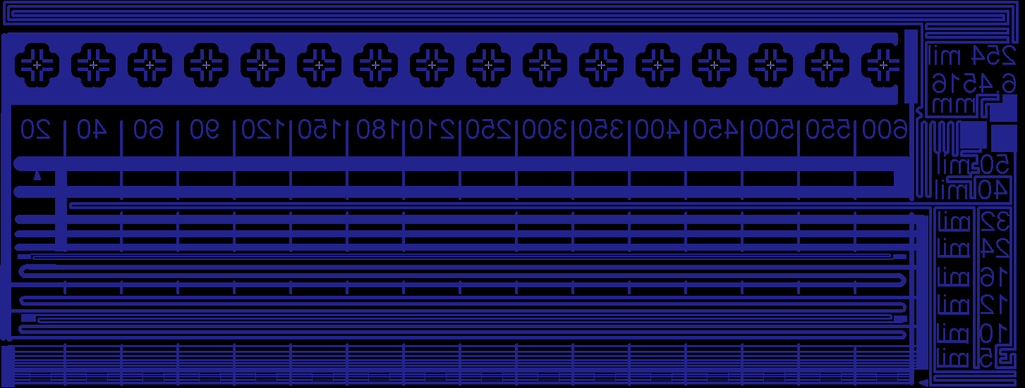

Wenn es denn eine Testreihe war, wieso hast du keine 12mil, 10mil, 8mil,
6mil, 4mil, 2mil Testspulen eingebaut, welche dann mittels
Widerstands- oder Ampermessung die effektive Breite ausgemessen wird,
zusätzlich zur visuellen Beurteilung, denn dann hätte man wirkleich eine
effektive Aussage. Dasselbe auch mit doppelter und halber
Belichtungszeit,
um auch den Effekt der Über/Unterbelichtung zu sehen.
Auch ein Ruler, welcher von 0-0.4mm auseinandergeht mit vertikalen
Einheiten
zur genauen Bestimmung wo das Limit ist wäre angebracht.

OP #2287374
>>> Die Entwicklung ist abgeschlossen, sobald die belichteten Stellen das
>>> blanke Kupfer frei geben. Beim Entwickeln immer schön schwenken. Warum
>>> sollte man dann kürzer oder länger...
>> (Editiert)
>>> ... Entwickeln???
>> AH JA, Es fällt der Groschen!
>> GENAU DAS SCHREIBE ICH JA.
> Tze tze, ich benötige dazu ein paar Zeilen, du hingegen verfasst hier in
> Brockhaus-Manier ellenlange Elaborate der Selbstbeweihräucherung.
also das mit dem Textverständniss üben wir aber noch, ja?
Ich habe dies mit ein Paar Zeilen beschrieben, siehe meinem Beitrag im
oben genannten Thread:
> Da spielt selbst eine Überbelichtung von 100% und mehr keine Rolle und
> auf das Abstoppen beim Entwickeln oder mikrogrammgenaue abwiegen des
> Entwicklers kann man getrost verzichten (ich wiege selbst immer schon
> nur +/- 50% ab...) Diese ganze hochgenaue Abstopperei und super tolle
> Belichtungsgeräte sind nur ein behelf mit dem man natürlich "schlechte"
> Vorlagen etwas kompensieren kann. Für sehr seltene Fertigung sicherlich
> auch besser als neue Drucker zu kaufen o.ä., aber für jemand der
> Regelmäßig arbeitet nur unnötige "quälerrei"
Das war der gesamte Text zum Thema entwickeln.
Und daraufhin wurde dann sofort aufgeschrieen das Entwickeln eine
Präzisionsarbeit sein und das Timing ungeheuer wichtig ist, sonst könne
nur Mist bei rumkommen... Darauf entstand eine OT Diskussion und deshalb
habe ich die Versuchsreihe gemacht bei der ich bewusst die Entwicklung
im weiten Rahmen variiert habe, auch deutlich über die empfohlene Zeit
hinaus.
Um den ursprünglichen Thread nicht weiter vollzumüllen, da ich das
Ursprungsthema durchaus auch für spätere Leser interessant finde, habe
ich das dann als neues Thema eröffnet.
Und de rLANGE TExt ist schlicht die genaue Beschreibung des
Versuchsablaufs mitsamt begründung warum es jetzt SO gemacht wird udn
welche Rahmenbedingugen herschen. Das braucht nun einmal einiges an
Platz.
Das gehört zu einem Experiment nun einmal dazu.
Aber manchmal mangelt es einfach an dem dazu notwendigen Verständniss um
das Nachzuvollziehen.
... schrieb:
> Von wegen Verallgemeinerung, nur weil du ein paar handvolle Zustimmungen
> erhältst ist deines noch lange nicht besser.
Ein paar Handvoll zustimmung ist zumindest mehr als was du jemals
bekommen wirst.
Und auch wenn es für dich nicht vorstellbar ist das es Menschen gibt
denen es nicht um einen Riesenapplaus geht und daher jemand der sich
etwas Mühe ja nur Aufmerksamkeit erhaschen will:
Es handelt sich bei diesem Thread um ein Angebot etwas Erfahrung durch
ein dokumentiertes Experiment zu übernehmen. Man kann es lesen - oder
einfach überspringen (JA, auch das ist möglich, stell dir vor!)
Daher ist es völlig irrelevant wie groß die Zustimung ist. Denn selbst
wenn nur einem geholfen ist, hat es seinen Zweck erfüllt. Und wer es nur
liest um zu stänkern... Selber schuld!
... schrieb:
>Leg dich wieder hin!!!
Du lässt nach, das geht aber besser...
Michael_ schrieb:
> Und bei guten Entwickler von Bungard ist es absolut nicht kritisch.
> Ich habe da schon Platinen, welche nach 2Min. gut sind, mal im
> Entwickler vergessen.
> Nach 8Min. rausgenommen und es gab keine Schädigung.
JAAA Darauf WILL ICH DOCH HERAUS UND DAS SOLL DIE DOKUMENTIERTE REIHE
ZEIGEN. Genau DAS wurde doch im anderen Thread immer wieder negiert und
als Unmöglichkeit dargestellt! GENAU DAS IST DES PUDELS KERN.
>>gut aussah?
> Ich habe immer die Belichtung angepasst.
> Außer bei der Verwendung von Gradatinspapier.
Ja, natürlich passt man die Belichtung an.
Niemand der bei Verstand ist wird ernsthaft in Erwägung ziehen die
Entwicklung anstelle der Belichtugn anzupassen. Einfach auch weil das
nicht geht.
Es sind keine Gleichwertigen Faktoren.!
MaWin behauptet aber genau DAS, das es im Prinzip gleichwertig ist, das
es eine Rolle spielt genau zu entwicklen und das es daher gar nicht
anders sein kann als das man unbedingt konstand entwickeln muss.
Und NUR aus diesem Grund, weil wir uns im anderen Thread im kreis
gedreht haben habe ich eine Serie gemacht wo ich mich bewusst entgegen
den Regeln der TEchnik verhalten habe um zu zeigen das es in weiten
Bereichen schlicht -EGAL- ist.
Das steht aber schon in der ersten Sätzen des ersten Beitrages und hier
jetzt nochmal bestimmt als fünfte Wiederholung. Aber manche brauchen
halt etwas länger.
> Laß dir dein Lehrgeld wiedergeben.
ICh würde "Dito" fürs Schulgeld sagen... Zumindest soweit es di
eAuffassungsgabe/Textverständniss betrifft. Alternativ
Konzentrationsfähigkeit.
Aber beim Rückzahlen des Lehrgeldes würde ich einen verdammt schlechten
Deal machen, Immerhin war die von mir durchgeführte "Zahlung" verdammt
weit im negativen Bereich...
Das behalte ich Lieber.

Ja, das wäre sicher möglich gewesen. Aber einerseits ist der Einwurf des
Greifvogels schon sehr richtig, es gibt eine Menge mehr Einflussquellen,
alleine schon die Lage im Entwickler und auch die LAserdruckervorlage
die ja naturgemäß alles andere als "Wirklich" Perfekt und GLeichmäßig
ist.
Wenn man das wirklich so genau hätte machen wollen, dann hätte ich ja
ein wesentlich komplizierteres Vorgehen wählen müssen. Ich hätte jede
einzelne Platine an genau definierter Stelle einzeln mit derselben
Vorlage belcihten müssen um die dann jeweils in frischer
Entwicklungslösung an jeweils genau derselben STelle in der Küvette
ätzen zu müssen (die Veränderung der Ätzlösung bei 2l Küvetteninhalt
hätte ich dann wohl als einziges Vernachlässigen dürfen)
Zudem hätte ich ordentliches neue MAterial verwenden müssen wo es sich
sicher um Qualitätsware handelt, und kein massiv überlagertes
-vermutlich- HArtpapier NoName Material.
Das ist dann soch wirklich massivst übertrieben.
Ich habe deshalb einfach die meisten im Heimgebrauch noch machbaren IC
Gehäuse genommen, bis runter zum kleinsten für mich relevanten. Das BGA
Gehäuse in dieser ist dann schon nur noch da weil es gerade angezeigt
wurde. Es lassen sich so aber immerhin gut 100 Punkte auf weniger als
1cm^2 abbilden um das zu erkennen.
Sinn der Heimfertigung ist ja in erster Linie "gut Brauchbare"
Ergebnisse zu bekommen und nicht Ergebnisse die diejenigen von
industriellen Auftragsfertigern noch übertreffen. Und wenn ich mir
anschaue wieviele mit den Ergebnissen von Methoden wie Tonertransfer
absolut zufrieden sind... ;-)
Zudem geht es ja bei der Geschichte um einen direkten Bezug zur
Heimfertigung von Anfängern. Und diese werden ja auch nur nach der Optik
beurteilen.
Es geht ja einzig nur darum die Frage zu beantworten:
ISt die Entwicklung ein tatsächlich Zeitkritischer Prozess oder spielt
es vielleicht bei richtiger Belichtung praktisch überhaupt keine Rolle
ob man die Platine mal doppelt so lange wie nötig im Entwickler lässt...
Und ich möchte Wetten. Selbst bei 10Minuten im Entwickler wäre die
Platine immer noch für SO8 GEhäuse und auf jeden Fall für THT Bestückung
verwendbar gewesen. NAtürlich aber alles andere als Schön... Da ist
jedes mehr an genauigkeit wirklich nur noch Spielerei.
Carsten.

Die Ergebnisse auf den Fotos zeigen, was der Autor damit sagen will.
Nicht mehr und nicht weniger. Andere sagen jetzt, das ist Blödsinn. Dann
müssen die Ergebnisse wohl andere sein. Fotos gab es dazu jedoch nicht.
Es wurde ganz einfach gezeigt, dass eine Entwicklungszeit von X Minuten
ausgereicht hat. Aber auch Y Minuten brachte Ergebnisse, mit den man
hätte arbeiten können. Dafür hat sich der Autor Zeit genommen und
Material "geopfert". Er wollte damit etwas zeigen und das ist so. Punkt.
Das es nicht gut ist für die Praxis ist klar. Das sagt er selber. Er
würde wohl keinem sagen, dass eine Entwicklung von 8 Minuten das Optimum
ist. Aber was er aus den Versuchen sagen kann, und was MIR PERSÖNLICH
auch weiter hilft ist folgendes: Die Entwicklungszeit muss nciht
sekundengenau eingehalten werden.

MOMENT: DU hast mir bei der Beschreibung meines Arbeitsverfahrens
ausdrücklich für Endprdodukte mitsamt Foto einer fertigen Platine in
hohe rAuflösung unterstellt das mein Methode doch alles nur Blödsinn
sein und das meine Ergebnisse ja gar nicht ordentlich werden könnten.
Also erzähl hier nix von wegen ...ICh meine nur die Belichtungsreihe...!
> Das ist wichtig und richtig.
NEIN - ist es NICHT!
WEnn eine Entwicklung von 1,5 Minuten dieselben ergebnisse Liefert wie
eine Entwicklung von 4 Minuten (und das noch bei Entwickler der einiges
Schärfer war als die empfohlene Durchschnittsdosis) dann folgt daraus
doch ganz klar das es keinen Untershcied mache ob ich eine Platine 1,5
Minuten oder 2 Minuten im Entwickler habe. Und wenn das keinen
Unterschied macht, dann muss man auch nicht auf die Sekunde abstoppen.
Daher wird eine Belcihtungsreihe ohne Stoppuhr genauso verwertbar.
Und da kannst du noch so jammern und die Ergebnisse des Tests
ignorieren.
Die Platinen sind da und der ganze Arbeitsgang incl. allen Dosierungen
aufgeschrieben.
Willst du das wiederlegen schaffe doch fakten und beweise das gegenteil.
Bis jetzt kommen aber nur Sprüche und ewig wiederholte Verlinkungen auf
deine Fehlerhafte FAQ.
> Und es ist dein Pech, wenn du es bis heute nicht verstandes hast,
> sondern "jedesmal halt so entwickelt bis es so aussieht als ob die
> Leiterbahnen gut aussehen" und dir damit den Sinn und die Ergebnisse der
> Belichtungsreihe ruinierst.
Ok, ich sehe wir werden und einfach nicht einig und es bringt nichts. Du
weichst nicht von deinem Standpunkt ab und ich habe hier sechs gute
Gründe in Form von einer Real exitierenden Testreihe die mir Sagen das
es keinen GRund gibt von meinem Standpuntk abzuweichen.
Nur weil du einen Arbeitsgang JAhrelang mit hoffentlich gewissen Erfolg
anwendest muss der noch lange nicht richtig sein.

Chris __ schrieb:
> Hier eine Belichtungsvorlage zum herausfinden der Belichtungszeit und
> einige
> Kleinigkeiten mehr. Schade um den Thread und schade daß Carsten nicht
> systematischer vorgegangen ist, hätte einen interessanten Artikel
> abgegeben.
Hier geht es um die Entwicklung des Fotolackes, nicht ums ätzen.
So eine Testvorlage ist aber auf jeden Fall nützlich, um damit eine
Stufenbelichtung zu machen.
Wie man die möglichst einfach hinbekommt, hatte ich hier beschrieben:
Beitrag "Re: Belichtungszeit zu lange ?"
Ganz wichtig ist natürlich, dieselbe Art Vorlage für die
Stufenbelichtung zu benutzen, wie man sie auch für die Platine
verwendet. Der springende Punkt bei den Vorlagen ist immer deren
Lichtdichtheit. Je mehr Licht durch die schwarzen Flächen dringt, um so
genauer muß man die Belichtungszeit ermitteln.
Die wenigsten Probleme in dieser Beziehung hat man mit einem richtigen
Reprofilm: dessen schwarze Bereiche sind völlig lichtundurchlässig - da
kann man eine Stufenbelichtung glatt sparen, denn es kommt nur noch
darauf an, daß die offenen Flächen durchbelichtet werden; Überbelichtung
kostet nur noch Zeit.
Und natürlich muß die Vorlage mit der Schichtseite(!) fest auf die
Platine gepreßt werden. Das bekommt man am besten mit Vakuum hin.

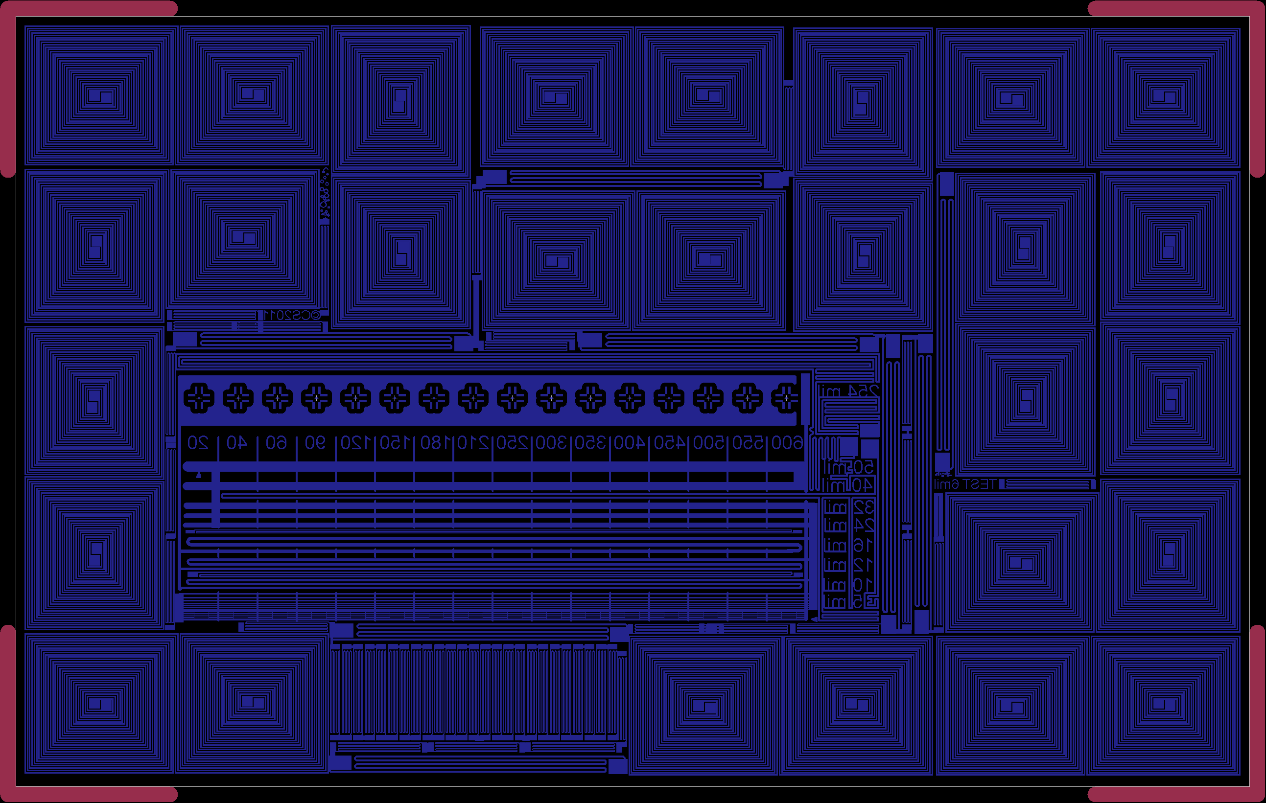

Chris __ schrieb:
> Hier meine Vorlage zur Auswertung der Qualität einer Europaplatine.
WTF !!!
Also die ist Krass! Hast du damit wirklich schon einmal den weiter oben
von dir vorgeschlagenen Vorgang der Ausarbeitung und anschließender
Impedanzmessung durchgeführt?
Wobei das aber ganz klar über das Ziel hinausgeschossen wäre.
Es ging ja einfach nur darum zu zeigen das es bei der Entwicklung einen
quasi "Endpunkt" gibt und das für den normalen Hobbyisten eine
Überschreitung um WENIGE Minuten keine Rolle spielt wenn er seinen
Prozess darauf auslegt das der Endpunkt erreicht wird.
Und da mir durchaus klar war das einige alles was nicht deren Meinung
ist, aber keine Gegenfakten greifbar sind, mit hauen beißen und Stechen
kaputtzuschreiben versuchen war es mir erhrlich gesagt auch zu schade da
noch mehr Zeit und MAterial zu investieren.
Was anderes währe natürlcih wenn der Thread vernünftig weitergelaufen
währe (oder zumindest jetzt weiterläuft) und sich ein gemeinsamer
Vorschlag für eine ausgiebige Testreihe findet. Dann kann ich gerne noch
mal etwas Zeit und MAterial investieren. Gerne auch im BEisein von
Interessenten.
Aber an dem "vernünftig Weiterlaufen" habe ich meine berechtigten
Zweifel.
Wenn es dich aber Interessiert kann ich gerne mal eine Eurokarte nach
deinemm Muster unter Umsetzung meines Standartprozesses (belichten und
rein NAch Gefühl/Optik entwickeln) fertigen und dir zuschicken damit du
damit deine Messungen zum VErgleich machen kannst.
Musste dann nur Entweder die Layoutdaten der CAD SW haben (sofern ich
das Format lesen kann) oder ein SW PDF mit Maßlinien.
Carsten
#2288368
Es ist einer reine Widerstandsmessung. Layoutdaten (Eagle) sind in
obigen
Posts mitgeposted worden. Wenn du es verwenden willst, einige Tests zu
machen, dann kann ich dir aufschreiben, was alles messbar ist sowie
welche
Strukturen die Auflösung anzeigen für den Entwickler.
Schreib mir dazu aber ne Email.

Effektiv kann ich dadurch Fehler aufwiegen. Es entstehen dadurch
natürlich Auflösungsverluste, was aber bei einem 40µm Resist kein Thema
ist, da
ich ja nur 150-200µm brauche. Die Auflösung ist dabei nicht so wichtig.
Bei der 160x100 Vorlage sind die Spiralen mit 150µm geroutet worden,
6mil aber metrisch. Es sind noch 250µm (10mil) sowie 100µm (4mil)
Teststreifen
drauf und diverse ungünstige Verbindungen, welche gemessen werden
können.
Auf der Zeit-Testtafel welche auch Teil der Entwicklungs-Testtafel ist,
sind noch 200µm (8mil) Teststreifen drauf und 256mil sowie von
50mil runter auf 1.5mil . Weiters gibt es noch einen Keil, welcher
runter
auf 5µm geht. Es können 4 mil, 6 mil, 8mil, 16 mil und 38 mil
durchgemessen werden sowie auch noch andere Sachen.  Die kleinste
Linenbreite auf der
Zeit-Testtafel ist 1.5 mil, aber es ist egal ob die Aufgelöst werden
oder
nicht.

Eben genau deswegen wurden das Layout entworfen um reproduzierbar höhere
Auflösungen zu machen und die Fehler zu beseitigen. Speziell die des
Ätzen. Auch sind 10mil und im Prinzip ein einziger 8mil Teststreifen
drauf die auch funktionieren wenn die 6mil Teststreifen nicht verwendbar
sind.
Die 4mil Leiterbahnen gehen sowieso nicht mit Leuchtstoffröhren, das
weiß ich, ich selbst benutze eine HQI Lampe ohne UV-Filterglas mit 1.5
mt Abstand, aber auch wenn die 4mil nicht vorhanden sind, für das
Testergebnis sind die nicht von Bedeutung wenn man nur >8=mil macht.
Und weil man die Leiterbahnbreite messen kann, kann man auch der
Unterätzung
entgegenwirken. Dass eventuell die Testplatine zu fein für einen
Allgemeinen
Versuch ist, und ev. das Resultat der Messreihe vielleicht gnadenlos
dokumentiert, das kann sein. Auch wenn er z.B. nur die Zeit-Testtafel
verwendet, welche 4x auf einer Europakarte passt, dann kann man damit
zumindest verlässlich sagen, wie sie die Über/Unterentwicklung auf die
Leiterbahnbreite auswirkt sowie welche Strukturen auflösbar sind, ob es
da
dann Unterschiede gibt. Die Entwicklungs-Testkarte ist wirklich
hauptsächlich
für die Ätzung zu verwenden, das stimmt.
