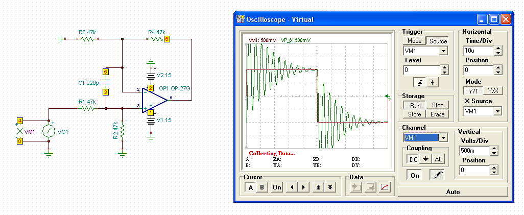

Hallo zusammen, ich habe eine Operationsverstärkerschaltung für einen Subtrahierer gefunden und etwas an dem Schaltplan erstaunt mich: zwischen den beiden Eingängen hängt parallel zum OpAmp ein Kondensator. Jetzt frage ich mich: was bewirkt der dort? Normalerweise müsste ein Entstörkondensator doch auf Masse abfließen, oder? Auch aus meinen Spice-Simulationen werde ich nicht schlauer. Vielleicht weiß jemand Rat, das wär toll :) Liebe Grüße
Miriam Kannst du die Schaltung mal reinstellen? Ralph Berres
Hier bitte :)
Es könnte sein, das er zusammen mit dem Kondensator in dem gegenkopplungszweig eine Selbsterregung unterdrücken soll, die bei Operationsverstärker auftreten, die bei einer eingestellten Verstärkung von unter 5 nicht mehr stabil arbeiten. Es gibt in der Tat solche OPs die man extern kompensieren muss. Welchen OP verwendest du? Ralph Berres
Den OP37. Hatte auch schon das Datenblatt dazu durchsucht, aber nichts gefunden. Aha, das ist doch schon mal interessant. Schließlich soll die Schaltung ja nur eine Verstärkung von 1 bewirken. So ein Verhalten kann man dann wohl auch schlecht simulieren, oder?
Der OP37 scheint bei einer Verstärkung von 1 nicht stabil zu arbeiten. Das könnte problematisch sein. Die Phasendrehung im Bodediagramm darf er dann mehr als 135° erreichen, wenn die Leerlaufverstärkung schon lange auf 0 abgefallen ist, sonst neigt die Schaltung zum schwingen. Muss es denn so ein extrem schneller OP sein? Versuche es doch mal mit einen OP07. Der benimmt sich wesentlich gutmütiger. Simulieren kann man es wenn man genau das Modell des OPs verwendet. Ralph Berres
Meistens wird abere in Reihe zu C1 noch ein Widerstand von einigen 100 Ohm geschaltet. Das ganze dient zur Frequenzkompensation des OPs.
Ahaa! Hätte nicht gedacht, dass OpAmps in der Praxis doch so sensibel sein können! Vielen Dank für die Antworten :D
Miriam K. schrieb: > Ahaa! Hätte nicht gedacht, dass OpAmps in der Praxis doch so sensibel > sein können! Die meisten verhalten sich doch gutmütig. Die sind dann für eins Verstärkung kompensiert. Aber das ist halt immer ein Kompromiss. Will man spezielle Eigenschaften wie hohe Slewrate und Breitbandigkeit kommt man nicht um eine individuelle Kompensation nicht herum. Aber das sind aber Ausnahmen.

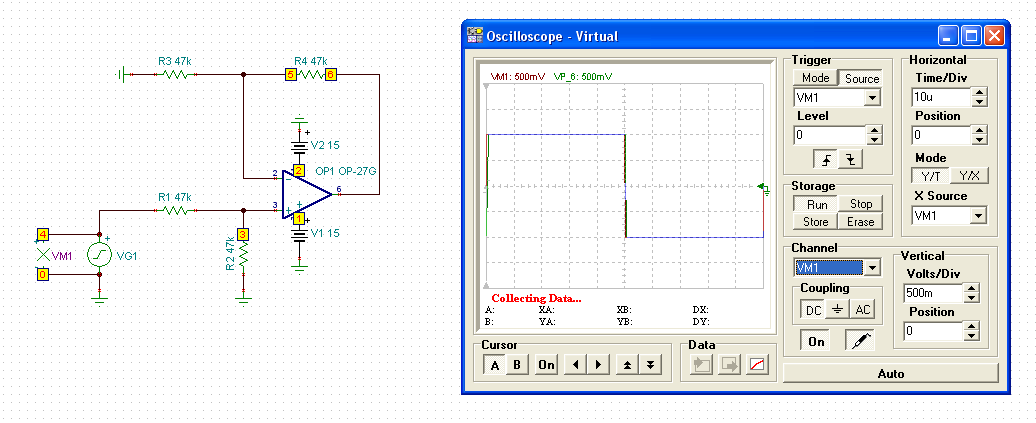

>ich habe eine Operationsverstärkerschaltung für einen Subtrahierer >gefunden und etwas an dem Schaltplan erstaunt mich: zwischen den beiden >Eingängen hängt parallel zum OpAmp ein Kondensator. Jetzt frage ich >mich: was bewirkt der dort? Normalerweise müsste ein Entstörkondensator >doch auf Masse abfließen, oder? Auch aus meinen Spice-Simulationen werde >ich nicht schlauer. Keine Ahnung was dieser unsägliche Cap dort bewirken soll. Man findet ihn hauptsächlich in sehr alten Schaltungen aus der Anfangszeit der OPamp. Die Simulation zeigt, daß er zu einer erheblichen Destabilisierung der Gegenkopplung führt und jede OPamp-Schaltung notorisch instabil macht. Dieser Cap an dieser Stelle ist eine völlige, geistige Niederlage...
Ina schrieb: > Die Simulation zeigt, daß er zu einer erheblichen > > Destabilisierung der Gegenkopplung führt und jede OPamp-Schaltung > > notorisch instabil macht. Dieser Cap an dieser Stelle ist eine völlige, > > geistige Niederlage... In den allermeisten Fällen hast du recht. Je nach dem wie der OP die Phase dreht, kann der aber auch eine Selbsterregung verhindern. Es hängt auch ein bischen von der äuseren Beschaltung ab. Ralph Berres

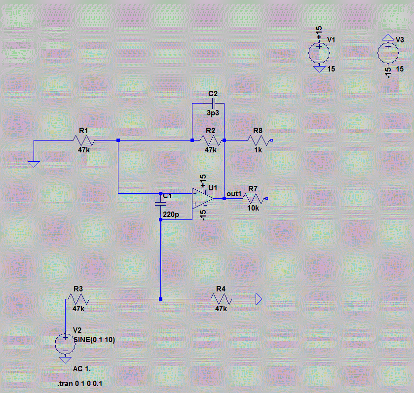

Der Kondensator ist Unsinn. Ein idealer OPV hat eine Eingangsspannung von 0V (virtuelle Masse). Ein Kondensator an 0V hat daher auch null Wirkung. Ein realer OPV braucht vielleicht einige nV Eingangsspannung, da ist die Wirkung ein kleines bischen mehr als null. Peter
Miriam K. schrieb: > Ich finds n bischen seltsam, dass mein Betreuer mir die Schaltung so zum > Layouten gegeben hat... Dann hat er keine Ahnung. > jetzt muss ich ja doch nochmal alles überprüfen > und die ganze Layoutarbeit war für die Katz -.- Nur wegen dem Kondensator wuerde ich kein neues Layout machen.
Peter Dannegger schrieb: > Ein realer OPV braucht vielleicht einige nV Eingangsspannung, da ist die > Wirkung ein kleines bischen mehr als null. Vorsicht Peter. Das gilt nur wenn die Frequenz hinreichend klein ist. Kommst du aber in dem Bereich wo die Verstaerkung absinkt stimmt das nicht mehr. Und das ist schon ab einigen KHz der Fall.

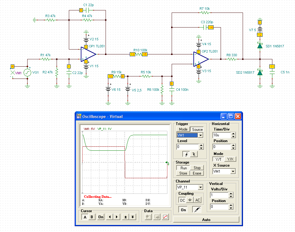

Was soll denn U2 mit seiner Beschaltung für eine Funktion haben?
Ina schrieb: >>25 usek Steilheit schaffst du ja schon mit eine TL071. der ist ganz >>unproblematisch und gutmütig. > > Genau. Ich hatte den TL052 vorgeschlagen, weil es diesen zusätzlich noch > mit relativ kleiner Offsetspannung gibt, falls das wichtig ist. Da hätte ich dann noch eine Alternative. Den OP27. Der müsste das auch noch schaffen. Und ist extrem driftarm. Ralph Berres
Der erste OpAmp dient eher als Impedanzwandler denn als Subtrahierer, da der eine Eingang ja auf Masse liegt. Aber theoretisch könnte man da auch noch ne Spannung anlegen. Es wird dann mit Bezug auf die gemessen. Die zweite Schaltung bereitet das Signal für den AD-Wandler. Der hält nur ne Spannung von 1,5-3,5 aus und die Skala ist invertiert. Die Schaltung dämpft also das Eingangssignal von -10 bis 10 Volt auf 3,5 bis 1,5 runter.
#2290285
Ich würde das mal so wie im Anhang machen (an die Stelle von V5 kommt eine Referenzspannungsquelle wie der LM385-2,5 zum Einsatz). Aus der Schaltung ist ganz absichtlich nicht das Äußerste an Geschwindigkeit herausgekitzelt worden, weil du sagtest, daß 25µsec Anstiegszeit ok sind. Hier sind es rund 5µsec, das sollte reichen. Dafür sind die OPamp-Schaltungen in der Gegenkopplung sauber phasenkorrigiert worden und werden garantiert nicht schwingen, wenn das halbwegs sauber aufgebaut wird. Am Ausgang bin ich davon ausgegangen, daß die kapazitive Last durch den 1nF Cap im wesentlichen vollständig bestimmt ist. Zum Schutz des nachfolgenden Eingangs finden sich 1A Schottkydioden, was schon fast Overkill ist. R8 ist im Gegensatz zu deinem Entwurf INNERHALB der Gegenkopplung plaziert, sodaß Spannungsabälle an ihm, beispielsweise durch niederohmige Lasten oder die teilweise beträchtlichen Sperrströme von Schottkydioden mit ausgeregelt werden und nicht das Wandlungsergebnis verfälschen. Wenn man für die Widerstände 1%-ige oder sogar 0,1%-ige Ausführungen wählt, dürfte man sich den lästigen und unzuverlässigen Abgleich mit Trimmmern ersparen können. Wenn man die Schaltung schneller machen will, sollte man deutlich niederohmiger fahren. Aber da das hier nicht erforferlich ist, habe ich die Schaltung mal "mittelohmig" dimensioniert.
