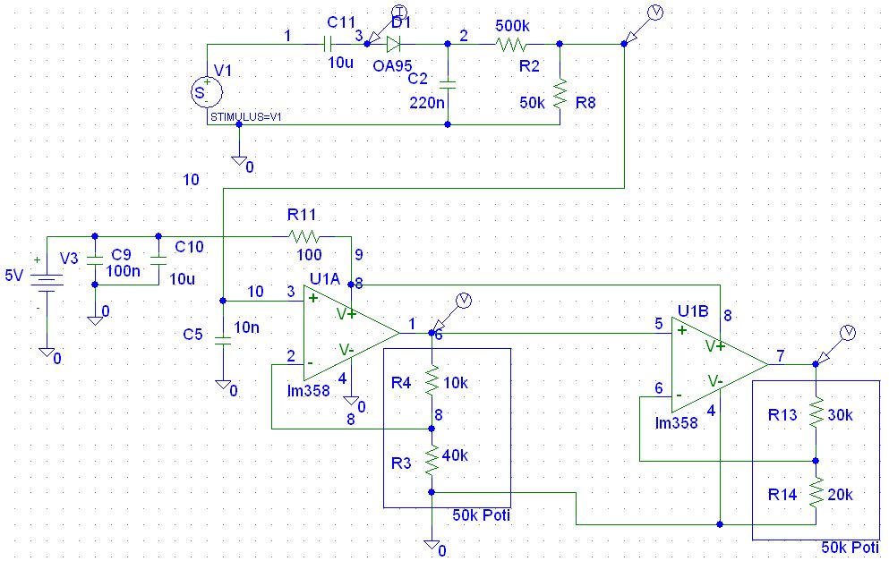

Nun wollte ich hinter den Spannungsteiler noch eine weitere Schaltung
setzen, um die Amplitude der Wechselspannung zu messen. Die Schaltung
besteht im Wesentlichen aus einem Koppelkondensator, einer Diode, einem
Glättungskondensator mit Widerstand (zum Entladen) und einem "0815-OP"
(LM385) zur Impedanzwandlung der Gleichspannung. Die Schaltung
funktioniert auch tadellos und ich bekomme, wenn ich einen
Frequenzgenerator als Quelle nehme und direkt anschließe einen wunderbar
linearen Zusammenhang zwischen der Gleichspannung am Ausgang und der
Eingangsamplitude am Eingang der Schaltung.

von Rainer (Gast)
Ihr seid ja schnell :)
Mit einem Schaltplan kann ich nicht dienen. Zumindest nicht für den
Spannungsteiler. Das sind nur zwei Widerstände in einem Kasten.
An den Spannungsteiler angeschlossen ist eine analoge Schaltung zur
Ermittlung einer Phasenverschiebung zwischen Strom und Spannung. Die
Eingänge der Schaltung sind hochohmig. Das notwendig "Stromsignal" kommt
von einer Stromzange (Tektronix P6021).
Allgemein dient der Aufbau dem Messen einer Phasenverschiebung zwischen
Strom und Spannung an einem Piezoaktor. Das klappt auch. Auch mit dem
eher bescheidenen Spannungsteiler.
Jetzt sollte noch eine Möglichkeit zur Messung der Amplitude hinzu
kommen. Dazu habe ich "quick&dirty" einen Gleichrichter mit Verstärker
aufgebaut (siehe Schaltplan). Der funktioniert auch! Mal abgesehen
davon, dass der Eingang der Schaltung nicht hochohmig ist (soll noch ein
OP davor). Aber da eignet sich der Spannungsteiler nicht. Wahrscheinlich
ist es wirklich das Beste, einen fertigen Tastkopf zu nehmen. Ist aber
in dem Fall nicht erwünscht.

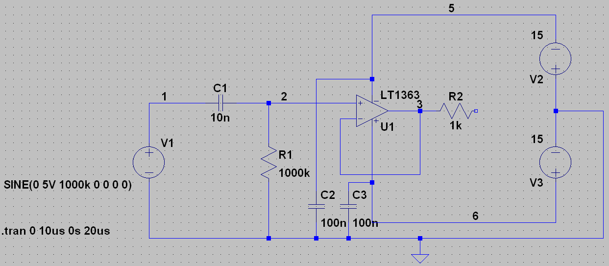

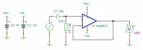

Um eine entsprechende Eingangsschaltung für den Tastkopf zu haben, habe
ich mit einem OP einen einfachen Spannungsfolger aufgebaut. Den LT1363
habe ich gewählt weil a) noch ein paar in der Schublade lagen und
b)70Mhz Bandbreite mehr als geeignet erschienen. An der Schaltung ist
soweit nichts besonderes. Habe ich das richtig im Kopf, dass R1 den
Eingangswiderstand darstellt und ich den Eingangswiderstand des OP nicht
weiter berücksichtigen muss(der ist laut Datenblatt ja auch nur im
unteren MegOhm-Bereich)??? Ich muss ja auf 1MOhm kommen.
Da bestimmt parasitäre Kapazitäten entstehen (Widerstand, Leitungen,...)
und der OP eine Eingangskapazität hat, habe ich keine weiteren
Kapazitäten hinzugefügt.
Kann man das so lassen, oder ist da irgendwo ein Denkfehler???
Was ich noch nicht so ganz kapiere ist, das ich in der Simulation einen
leichten negativen Offset erhalte. Lasse ich C1 und R1 weg. Ist auch der
Offset weg. Auch ein reduzieren von R1 hilft schon, den Offset zu
verkleinern.
Ich habe die Schaltung mal aufgebaut (Lochraster und den OP aufgeklebt
da kein DIP). Der negative Offset zeigt sich auch in der Praxis. Aber
viel interessanter ist, dass eine Verzögerung zwischen Eingangs- und
Ausgangssignal von ziemlich genau 100ns existiert. Diese Verzögerung ist
spannung- und frequenzunabhängig (0-10V 10khz-2Mhz). Woher kommt das???

von Christian L. (cyan)
> verkleinern.
Das liegt am Input Bias Current. Dieser liegt bei deinem IC bei typ.
0,6µA. Dieser Strom, der aus dm Ausgang heraus fließt, muss durch den
1MOhm Widerstand. Der Spannungsabfall ist folglich 0,6V. Genau diese
Wert zeigt dir auch die Simulation. Somit erklärt sich auch, dass der
Offset kleiner wird, wenn du den Widerstand verringerst.
LG Christian

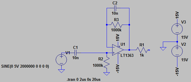

Ach, was ich noch schreiben wollte, um dem Offset entgegen zu wirken:
Mach mal einem 1MOhm Widerstand zwischen invertierenden Eingang und
Ausgang anstatt der direkten Verbindung. Dann sollte der Offset
weitestgehend gegen null gehen.
LG Christian

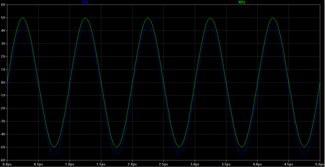

von Rainer (Gast)
Hallo Christian,
danke für die Erklärung. Das macht Sinn. Nur dein Lösungsvorschlag hat
leider nichts gebracht. Das Ausgangssignal verschlechtert sich bloß
(siehe Bild). Ich habe mal ein wenig mit den Werten der Widerstände
herumgespielt. Es wurde eigentlich eher schlechter als besser. Da die
Schaltungen, denen das Signal aus dem Verstärker zugeführt wird, über
Koppelkondensatoren verfügen, ist der Offset nicht weiter tragisch.
Welchen OP-Typ würdest du für diese Anwendung verwenden?
Grüße
Rainer
von Rainer (Gast)
aber du hast Recht: der Offset ist mehr oder weniger weg :-)
von Johannes E. (cpt_nemo)
Du solltest bei Koppelkondensator folgendes beachten: Wenn der Tastkopf
an eine hohe DC-Spannung angeschlossen wird, liegt diese Spannung am
Kondensator C1 an; dieser muss also eine entsprechend hohe
Spannungsfestigkeit haben. Oder du musst sicherstellen, dass keine hohe
DC-Spannung am Tastkopf anliegen kann.
Das größte Problem ist die Slew-Rate, also die maximale
Anstiegsgeschwindigkeit am Ausgang. Bei 10V und 2 MHz ergibt das
rechnerisch 125 V/us. Es muss also schon ein High-Speed-OP sein
Dann sollte er wenig Input Bias Strom haben, also FET-Eingänge.
Und dann auch noch +/- 15V Versorgungsspannung, da wird die Luft schon
dünn.
Warum muss es eigentlich 10V am Ausgang sein; würden 1V nicht auch
reichen? Da ist dann die Slew-Rate um Faktor 10 kleiner und es würde
eine +/- 5V Versorgung reichen. Dann wäre es wesentlich einfacher, einen
passenden OP zu finden.
von Rainer (Gast)
Der Tastkopf wird an eine reine Wechselspannung angeschlossen. DC-Anteil
vernachlässigbar.
Natürlich ist auch 1V ok. Die 10V kamen dadurch Zustande, daß das
Teilerverhältnis des Tastkopfes 100:1 ist. Und bei 1000V, die am
Tastkopf maximal anliegen können, wären wir bei 10V am Ausgang des
Tastkopfes. Da ich keinen weiteren Teiler o.ä. mehr vor den OP setzen
wollte (das Problem mit dem Teiler hatten wir ja bereits) wären wir bei
max. 10V am OP.

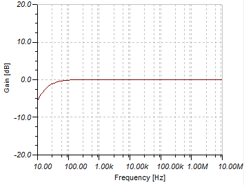

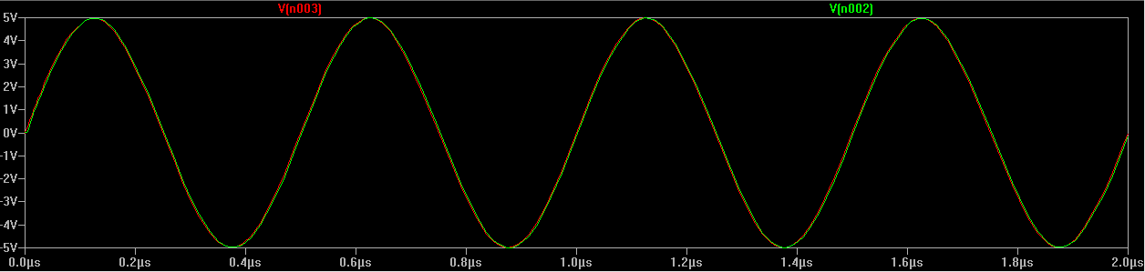

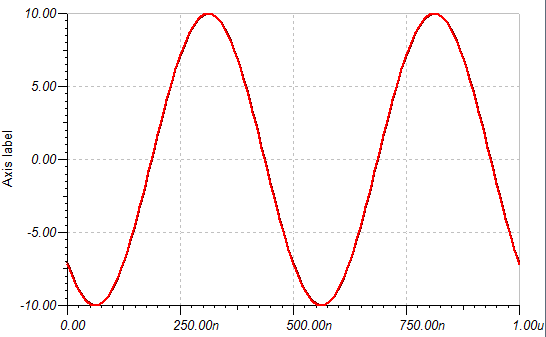

So, hab jetzt mal ein bisschen geguckt und den THS4631 gefunden. Der
sollte deinen Ansprüchen genügen. Ist aber vielleicht auch schon wieder
übertrieben.
Anbei mal die Schaltung, dem Frequenzgang und dem Vergleich zwischen
Eingangs- und Ausgangssignal bei 2MHz. Den IC gibts aber nur in SMD
falls das kein Problem ist. Bei RS kostet er 6,79€. Vielleicht findest
du ihn ja noch irgendwo billiger.
LG Christian

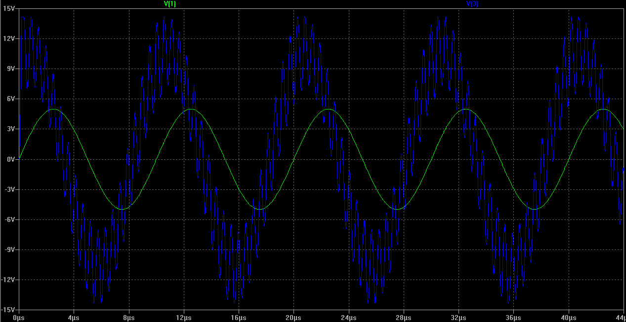

Ich hab jetzt auch mal in LTspice mit dem LT1363 herum simuliert. Mit
steigendem Widerstand im Feedbackkreis erhöht sich die Verstärkkung des
Signals und es neigt zum schwingen.
Abhilfe hat bei mir ein weiterer Kondensator parallel zum Widerstand im
Feedbackkreis geholfen. In dem Fall war es ein 10nF Kondensator.
Anbei mal die Schaltung und die Simulation. Rot ist das Eingangssignal
und grün des Ausgangssignal bei 2MHz.
LG Christian
von Rainer (Gast)
@Christian: Danke für den Tip mit dem Kondensator parallel zu dem
Rückkopplungswiderstand. Welchen IC ich nun nehme weiß ich noch nicht.
Die LT's habe ich halt noch hier.

Das hast du falsch verstanden. Das war bloß eine Idee, da ich fragte
weshalb die Ausgangsspannung mit steigender Frequenz abnimmt.
Du hast mich jetzt aber auf den richtigen Weg gebracht: Es liegt an R2.
Interessant ist nur: Selbst ohne Last messe ich mit meinem Tastkopf über
R2 einen frequenzanhängigen Spannungsfall.
Ohne R2 habe ich über meinen gesamten Frequenzbereich am Ausgang des OP
die gleiche Spannung wie am Eingang.
An den OP werden der analoge Phasendetektor und meine
Geichrichterschaltung angeschlossen. Beider haben Koppelkondensatoren
und der Phasendetektor hat sogar einen LM310 zur Impedanzwandlung am
Eingang. Ich habe das eben mal ohne R2 getestetet - funktioniert
astrein.
Warum baust du überhaupt den Widerstand in den Rückkopplungspfad. Wenn
du den Offset-Fehler sowieso mit einem Koppelkondensator rausfilterst,
kannst du da auch 0 Ohm einbauen und dann tritt dieses Problem gar nicht
erst auf.
Ein Tastkopf ist auch eine Last, bei 2 MHz liegt die so in der
Größenordnung von 10 kOhm. Das gibt dann zusammen mit dem R2 einen
Spannungsteiler.
