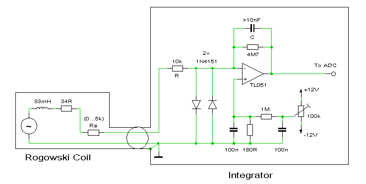

Gast #2303019
>Aber den zusätzlichen Widerstand kannst du auch nicht so niedrig wählen
>weil er begrenzt ja die maxiamle Ausgangsspannung.
Im Anhang ist eine Integrator-Schaltung für eine Rogowski-Spule zu
sehen. R und C der Gegenkopplung bilden eine Zeitkonstante mit einer
Grenzfrequenz. Natürlich funktioniert die Schaltung als Integrator nur
für Frequenzen oberhalb dieser Grenzfrequenz...
Gast #2303051

Ja, aber der R parallel zum C bringt in hinsicht auf die Offsetspannung
nichts sondern nur für den Eingangsruhestrom des inv. Eingangs wie du
oben schon geschrieben hast.
Für den Offset hast du ja die Beschaltung am nicht inv. Eingang.
Gast #2303082
Wobei das mit den Eingangsstrom ists auch nicht wirklich der fließt ja
in den OPV hinein.
Also ich sehe keinen Grund für den Widerstand außer das sich die
Schaltung beim Ausschalten schneller entlädt.
Gast #2303085
Leider gibt es immer eine gewisse Rest-Drift bei der Offsetspannung.
Beträgt diese +/-1mV, dann hast du immer noch +/-470mV am Ausgang des
OPamp, trotz des 4M7 Widerstands!

Gast #2303370
>Wo gibts denn OP-Pärchen mit akkurat gleichen
>Offsetspannungen und Biasströmen (günstig!)
>zu kaufen?
Helmut meint wohl den DC-Servo. -> Figure 39 von
http://www.analog.com/static/imported-files/data_sheets_obsolete/1134125OP176.pdf
Der von mir gezeigte Integrator verwendet aus einem bestimmten Grund,
den ich hier nicht weiter erläutern möchte, einen TL051 mit einem
zusätzlichen Offset-Abgleich. In einer normalen Anwendung verwendet man
natürlich einen besseren OPamp und erspart sich den ganzen
Offset-Abgleich. Außerdem folgt auf den Integrator sowieso ein Hochpaß,
der Offsetspannungen herausfiltert.
