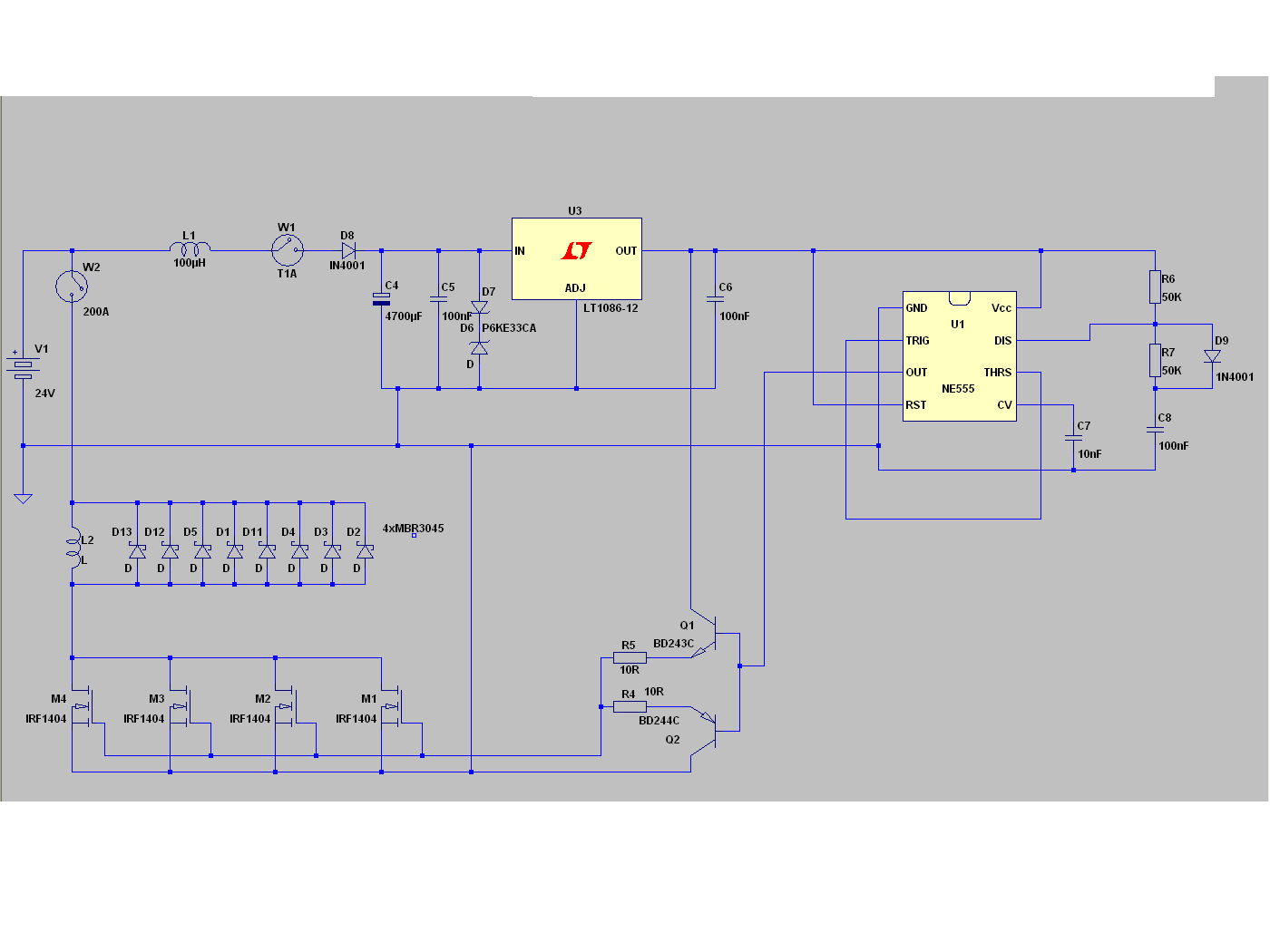

Ich habe ein Problem mit einem Drehzahlsteller für einen DC Motor
(Reihenschlussmotor 24V, 160A).
Der Motor soll per PWM gesteuert werden, der Leistungsteil besteht aus
mehreren MOSFETs (IRF1404). Diese sollen laut Datenblatt 202A pro Chip
verkraften, unter Berücksichtung der Anschlussbeine sind die Bauteile
bis 75A pro FET belastbar. Ich habe 4 Stück davon parallel geschaltet.
Das ganze soll als Antrieb für ein Fahrrad dienen.
Leider sind bei einer Testfahrt die 4 Fets gestorben. Als Freilaufdiode
kommen 4 Doppeldioden MBR3045 zum Einsatz. Wenn ich die Spannung an den
Fets mit dem Oszilloskop betrachte habe ich kurze Abschaltspitzen bis
ca. 40V bis die Freilaufdioden leiten.
Als Gatetreiber kommt eine Push-Pull-Stufe aus 2 Transistoren zum
Einsatz.
Die ganze Schaltung werde ich morgen posten.
Sind 4 Fets diesen Strömen prinzipiell gewachsen? Der Motor wird beim
Beschleunigen ja deutlich mehr als 160A aufnehmen können, allerdings
sind die Fets gestorben als dem Motor kaum ein Drehmoment abverlangt
wurde und das Tastverhältnis nicht größer als ca. 30% gewesen sein kann.
von pwm (Gast)
bei welcher Frequenz wird die Endstufe betrieben?
Evtl. ist der Bereich bei sehr kleinen Einschaltzeiten (wenige %
Dutycycle) kritisch. Hier werden die FETs möglicherweise nicht ganz
eingeschaltet und sind deshalb nicht so niederohmig wie sie sein
sollten. D.h. der FET leitet noch nicht richtig und wird dann schon
wieder ausgeschaltet. Also wird er permanent "ungünstig" betrieben und
dabei überlastet. Falls dieses Problem vorliegt muss entweder der
Gatetreiber erheblich mehr Strom liefern können (Pufferkondensatoren
!!!) oder man beginnt einfach bei der Ansteuerung nicht bei 0% sondern
bei 5 oder 10% Dutycycle.

So hier ist noch der Schaltplan. Der Spannungsregler für die Steuerung
liefert 15V nicht 12V aber ich habe in LTSpice keinen anderen gefunden.
Der Motor ist als Spule (L2) gezeichnet und die beiden Widerstände R6
und R7 sind eigentlich ein Poti mit dem das Tastverhältnis zwischen 1%
und 99% geregelt werden kann.
Das die FETs nicht ordentlich durchgesteuert werden glaube ich eher
nicht, auf dem Oszilloskop sahen Motorspannung und Gatespannung immer
schön rechteckig aus und erreichten immer die Maximalwerte ohne
erkennbar große Anstiegszeiten.
Mir kommen die 4 FETs für 160A einfach ein bisschen "mickrig" vor. Ich
kann irgendwie nicht glauben dass diese solch einen hohen Strom
bewältigen können, auch wenn es laut Datenblatt absolut kein Problem
sein sollte. Bei 160A und 4mOhm RDSon würden pro FET 25.6W
Verlustleistung entstehen, für ein TO220 Gehäuse sollte das ja machbar
sein.

von Tobias W. (hacker-tobi)
Schau dir mal die Gatekapazität an. Nicht zu unterschätzen! Dein
Gate-Treiber muss deutlich stärker ausgelegt werden.
Ich würde R4,5 verkleinern, die Transistoren leistungsfähiger auslegen,
und evtl. noch eine Vorstufe vorschalten. Oder gleich einen integrierten
Gate-Treiber verwenden.
Dann würde ich auch noch mind. 2 FETs pro Stufe mehr verwenden, besser
4. Beachte dabei, das sich die Gatekapazitäten ADDIEREN!
Ich bin mir jetzt nicht sicher: Macht es Sinn, Sourcewiderstände
einzusetzen?
noch was: Auch die Dioden sollten symetriert werden. Oder eine "Dicke"
Diode verwenden, die die 160A (besser mal mit 200A gerechnet) Puls
abkann.
von mhh (Gast)
> einzusetzen?
Nein, im Schaltbetrieb macht das keinen Sinn. Das ist nur im
Analogbetrieb notwendig.
R4 eher zwischen den Basen und dem 555 setzen (und etwas mehr Ohm), die
Emitter direkt verbinden und von da über R5 an das Gate anschließen.
Andere Transistoren mit höherer Stromverstärkung wären sinnvoller im
Treiber.
von U. B. (Gast)
Beachten:
Auch die Leitungsinduktivitäten des gesamten Aufbaus um die FET herum
kann Ärger machen, also möglichst "geometrisch eng" bauen !

von U. B. (Gast)
Niederinduktive(r) Kondensator(en) direkt am Steller ist/sind doch
sicher eingebaut ?
von axelr. (Gast)
Snubberglied vergessen
von Andreas K. (derandi)
4PS in ein Fahrrad? Was das denn wieder für ein Wahnsinn?
Das die vier FET`s gestorben sind wundert mich nicht, 160-320A ist ja
auch nicht trivial. Möglich das die 40V dadurch zustande kommen, das die
FET`s dadurch zu Leiten beginnen.
PS: Ich hab meine Zweifel, das Man Schottky-Dioden parallel schalten
kann...
von ich (Gast)
Woher der Motor genau stammt kann ich gar nicht sagen, irgendein
Hubwagen o.ä. Anlasser ist es keiner. Das der Anlaufstrom mehr als 160A
beträgt ist mir klar. Allerdings fließt dieser Strom ja nur recht kurz,
zudem sollten die 4 MOSFETs ja zusammen 300A verkraften wenn man einen
mit 75A belasten kann.
>sicher eingebaut ?
Nein es ist nur ein Elko vor der Spannungsversorgung für die Steuerung.
Meinst du den?
Meinst du um die FETs vor zu hohen Spannungen zu schützen? Dafür sollten
ja eigentlich die Dioden sein. Das man Schottkydioden eigentlich nicht
parallelschalten sollte weiß ich, allerdings wurde mir gesagt das es bei
guter thermischer Kopplung auf dem Kühlkörper trotzdem funktionieren
würde, außerdem sind die 8 Dioden auch überdimensioniert.
Glaubt ihr wirklich, dass der Treiber zu schwach ist auch wenn die
Spannung an den Gates ohne nennenswerte Verzögerung das Maximum
erreicht?
Ich habe die gleiche Schaltung bereits für ein Fahrrad mit 500W an 12V
verwendet (mit nur einer Diode und ebenfalls 4 MOSFETs). Das
funktioniert problemlos. Allerdings soll die Steuerung später erweitert
werden (Stromregelung, Schutzschaltungen,...) das ganze ist nur ein
Probelauf.
Und das ich nicht vor habe mit dem Teil auf öffentlichen Straßen zu
fahren sollte auch klar sein.
von U. B. (Gast)
>> sicher eingebaut ?
> Meinst du den?
Direkt vorm Ausschalten der MOSFET-Stufe hat auch die Induktivität der
Leistungsverkabelung die Energie W= 0,5 LI².
Ein geeigneter Kondensator "quer über alles" schliesst einen
entsprechenden Teil dieser Induktivität kurz, dann bekommen die MOSFET's
beim Ausschalten weniger ab bzw. kann der Snubber ggf. kleiner
ausfallen.
von Axel R. (Gast)
Hallo ich (Gast),
TO220 kann man einfach vergessen, bei diesen Strömen. Welchen
Querschnitt hat den deine Verdrahtung? Du hast Glück, das Du "nur" mit
24Volt hantieren musst. Die Transistoren sind an Überspannung gestorben.
Dessen bin ich mir sehr sicher.
Dann sieh Dir bitte mal einige MOSFET-Treiber Schaltkreise an und denke
drüber nach, diese in dein System einzupflegen. TC4422A zB.
http://www.microchip.com/ParamChartSearch/chart.aspx?branchID=9010&mid=11
http://ww1.microchip.com/downloads/en/AppNotes/00898a.pdf
"Leider" habe ich nur ein einziges Projekt, welches nicht einmal richtig
fertig geworden ist, (Strombegrenzung fehlt) auf welches ich verweisen
kann. Auch wenn die anderen das evtl. schon kennen, hier der Link:
Beitrag "vernünftige IGBT Ansteuerung?"
Letzten Endes am dann doch ein IGBT zum Einsatz - die Betriebsspannung
war aber auch um einiges höher, was die Auswahl an MOSFETs in diesem
Spannungsbereich echt erschwerte. ZUm Anfang hatten wir mit PWM
Schaltkreisen und einer Batterie parallelgeschalteter Mosfets (20xTO220,
Typ weiss ich nicht mehr)experimentiert. Aber hier reichen ja schon
unterschiedliche Laufzeiten in den Gatezuleitungen aus, das ein Fet
immer mehr "abbekommt" als ein anderer in der gleichen Reihe. Und dann
sterben alle nacheinander :( Was Du brauchst, ist ein TOSHIBA Mosfet
Modul im isotop, so wie hier bei Erik aufm Bild zu sehen
http://dareal.info/misc/last_aufteilung.jpg
Ansonst haben wir schonmal einen 200Ampere Motoransteuerer in der
"Beichte" gehabt, dem habe ich ebenfalls entsprechende Kabelquerschnitte
ans Herz gelegt.
Beitrag "Re: DC motor 200 A"
50mOhm sind bei Kabelübergängen schnell erreicht. Bei 200Ampere bleiben
wieviel Volt im Kabel? Wieviel zusätzliche Leistung muss Du aufbringen?
 I² x R macht 200A² x 50mR = 2000Watt. Also 2KW, die erstmal in der
Stoßstelle bleiben und die zusätzlich aufgebracht und an dieser eher
kleinen Stelle auch wieder in Wärme gewandelt, abgeführt werden
muss/werden müssen.
Unter M4 oder gar M5 Schräubchen geht hier mal garnichts! Diese
Erfahrung musste ich auch machen, obwohl wir etwas Reserve hatten, da
eine Bessere Sapnnungslage gegeben war und etwas weniger Strom floss.
Viel Erfolg - halte uns auf dem laufenden.
Axelr.
edit/ Hinweis.
die Links hatte ich nicht im Kopf. Dazu ist das zu lange her.
Ich habe die Suchfunktion verwendet.

von U. B. (Gast)
Nein. Schon lange her, da gab's einen TO220-MOSFET SMP60N06, der war für
60 A ( dauernd ) und 240 A ( ! - Peak ) spezifiziert, und schlecht war
der nicht ...
10 Stück parallel => dann sind 160 A "drin".
von Axel R. (Gast)
Ja doch - mag ja sein. Aber wie solln die denn da rein kommen?
Stromschiene, oder wie? Da muss doch ne ordentliche Installation her und
von daher meinte ich, das die TO220 Gehäuse dafür ungeeignet sind. Weil
eben die Beinchen zu dünn und nicht zum Anschluß an 10mm² vorgesehen
sind.
Nur darauf wollte ich hinaus. Das das Silizium das mittlerweile kann,
habe ich schon mitbekommen. Unser TO "ich (Gast)" ja auch und hat die
Teile ja wohl daher auch ausgesucht und eingestzt. Mit welchem Ergebnis
haben wir ja gesehen ;)) Na, vielleicht meldet er sich ja nochmal, eine
EMAIL- Benachrichtigungsfunktion kann er ja schalecht aktiviert haben.

von axelr. (HTC mobil) (Gast)
eben. Genau so wird die Schaltung von "ich (Gast)" an seinem Fahhrad
aussehen.
Da wird wohl eher Lochraster und Schaltlitze das bildgebene Element
sein.
Ich glaube langsam weiss "ich (Gast)", was alle von ihm wolln.
Nochmal baun ;)) To220 an Kupferbleche löten und die Beinchen anders
kontaktieren, MOSFET Treiber verwenden. Zuleitungsinduktivität beachten
in Verbindung mit der maximalen U_DS des verwendeten Transistors.
Denn U = L x di/dt
Wenn wir nun 200A innerhalb von 100nS abschalten und der Draht zum Motor
0.5uH hat, dann haben wir eine Spannung von
500e-9 x 200/100e-9 = 1000V. Klingt jetzt komisch, ist aber so. Diese
1kV addieren sich zur Betriebsspannung noch hinzu. (Wenn ich mich
verrechnet haben sollte, bitte ich um Korrektur). Muss man also a)
langsamer abschalten, b) den Strom oder c) die Induktivität verringern.
Nehmen wir an, es sind nur 120A, wir geben den MOSFET 500nSekunden und
wir haben 0.1uH parasitäre Induktivität.
Dann sind es nur noch 24Volt Überspannung! Bei eingesetzer 24Volt
Betriebsspannug immernoch zu viel für maximal 40Volt U_DS der
eingestzten Transistoren.
Daher gehören die Freilaufdioden direkt andn Mosfet, um diese Spannungen
gegen V_dd kurzzuschliessen. Und direkt dadrüber ein Kondensator gegen
V_ss, der den Kreis (schnell) schliesst.
von Betelgeuse (Gast)
also bei hochfrequenter Ansteuerung wären die beiden Treibertransistoren
nahezu nutzlos, weil deren Stromverstärkung bei hohen Strömen erheblich
abnimmt, gern auch z.B. auf hfe 2 oder 3. Habe zufällig auch gerade ein
Projekt mit 4 parallelen Leistungs-Fets, und da macht die hohe
Stromverstärkung bei hohen Strömen genau DEN Unterschied. Empfehlung:
2SC5001 und 2SA1834.
Stärkerer Natur müssen die Treiber aber keinesfalls sein, lediglich
deutlich höhere hfe bei z.B. 10A sind interessant. Komme selbst mit
diesen "hochwertigen" Transistoren auf bestenfalls 80 Nanosekunden (ihr
Treiber hat 400/600mA). Beim 555er läge man also deutlich über 100nano.
Mit den verwendeten Transistoren läge man sicherlich im
Mikrosekundenbereich.
Die Vorwiderstände sind bei so großer Gatekapazität auch nutzlos, es
geht eher daraum, so viel Umladestrom wie nur irgend möglich zu
generieren. (diverses Geschreie um dann unerwünschte HF-Schwingungen
bitte ignorieren...)
Habs nicht ausgerechnet, und es wurde m.E.nach auch noch nicht genannt,
aber die Taktfrequenz sieht sehr niedrig aus. Ggf. reicht eine einzige
Schottky, und natürlich genügen dann die verwendeten Transistoren.
Bei langsamer Taktfrequenz ist aber mit hohen Spitzenströmen zu rechnen.
Der Motor wirkt erst z.B. bei 20 KHz als "Speicherdrossel". Bei z.B.
50Hz wirkt er eher wie ein stets teilgeladener Kondensator...

von ich (Gast)
Hallo Leute...ich habe den Thread nicht vergessen nur habe ich momentan
einiges um die Ohren. Am Wochenende werde ich auch nicht weiterkommen,
da ich tauchen gehe.
>der nicht ...
Das die 202A laut Datenblatt ein nicht wirklich brauchbarer Wert sind
wusste ich natürlich. Allerdings ging ich schon davon aus, dass die 75A
pro FET machbar sind. Ich habe das darum jetzt mit einem Einzelnen FET
und mehreren Autoglühlampben ausprobiert: 50A über einen IRF1404 sind
auf jeden Fall machbar (zumindest "Dauer-Ein"). Warm werden
hauptsächlich die Lötstellen an den Anschlussbeinchen. Wie das aussieht
wenn noch die Schaltverluste hinzukommen weiß ich nicht.
An den Kabeln (2,5mm², für 50A viel zu schwach war ja auch nur ein Test)
fallen bei 50A 0,5V ab. Mit Löstellen und insgesamt 5cm Draht haben wir
also pro FET nur 10mOhm.
Bei der Steuerung habe ich die Anschlussbeinchen jedes FETs auf eine
6mm² Litze gelötet. Diese Stücke waren höchstens 5-7cm lang, dann ging
es auf Kupferblech (2mm stark, 20mm breit). Auf einen solchen
Blechstreifen sind auch die Anoden der Dioden aufgelötet und die
Anschlusskabel für den Motor bzw. Batterie (Querschnitt weiß ich nicht
auswendig, etwas um 35mm²).
Die Zuleitungen zu den einzelnen FETs sind allerdings nicht gleich lang.
Alle 4 sind auf einer Aluplatte montiert. Der Fet ganz links hat dadurch
die kürzeste Sourceleitung aber die längste Drainleitung. Somit ist die
Summe auch Drain und Sourcekabel zwar gleich lang (damit sich der Strom
auch gleichmäßig auf die 4 FETs aufteilt). Allerdings ist der Minuspol
des Treibers auch auf das Kupferblech gelötet und damit für jeden FET
unterschiedlich weit weg. Auch die Gateanschlüsse sind unterschiedlich.
Das sollte aber keine Rolle spielen oder doch?
Das die Zuleitungsinduktivität eine große Rolle spielt weiß ich. Drum
habe ich die Schottkydioden so nahe wie möglich an den FETs plaziert.
Das mit der Kapazität wusste ich leider nicht. Auf der Betriebsspannung
ist auch ein gewaltiger Rippel sichtbar.
Das ist mir erst jetzt aufgefallen. Beim Treiber werde ich wohl
nachbessern müssen. Ich habe mir irgendwo ausgerechnet was für
Schaltzeiten ich ungefähr habe, das muss ich wieder raussuchen. Die
PWM-Frequenz liegt irgendwo um die 30KHz.
>Ich würde wahrscheinlich trotzdem einen TC44xx Treiber bestellen
Werde ich vermutlich machen, allerdings muss ich erst schauen wo ich als
Österreicher den bestellen kann... :(
