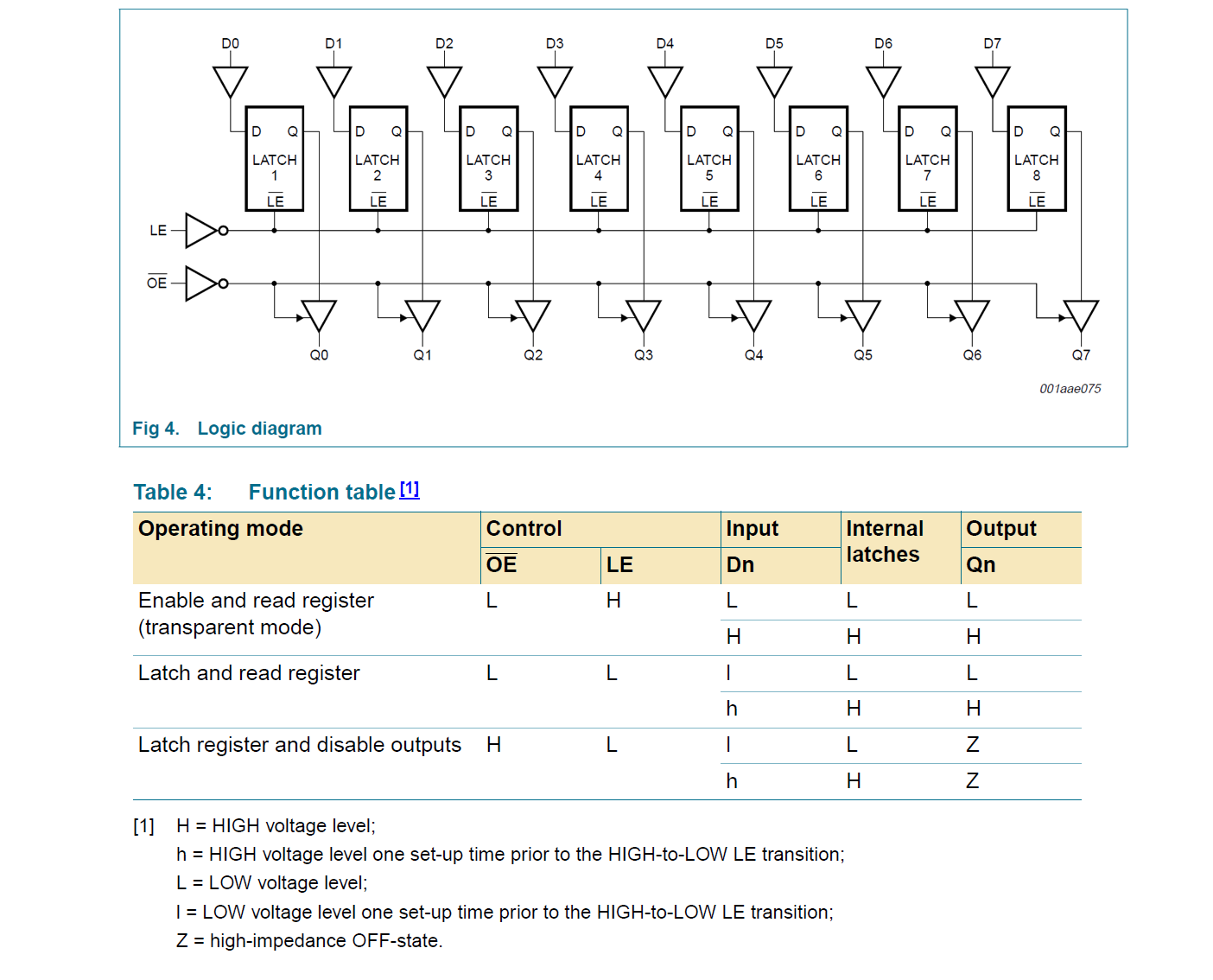

Kann mir jemand bitte die Funktionsweise des ICs 74HC573 erklären? Im
Anhang habe ich eine Funktionstabelle gepostet. Werde irgendwie nicht
schlau daraus.
Der Pin OE-Negiert ist in meinem Fall immer Low. Das heisst, nur die
oberen beiden Zeilen sind für mich interessant. Ich verstehe zB die
Funktion des Pins LE nicht. Denn der Ausgang Qn scheint unabhängig davon
zu sein.
hoffe jemand kann mir das erklären.
grüsse
serge
von Karl H. (kbuchegg)
Das ist ein Latch.
Also ein 8-Bit zwischenspeicher.
Der LE Eingang sorgt dafür, dass die D-Werte ins Latch übernommen werden
und dann an die Ausgangsstufen weitergegeben werden. OE regelt, ob die
gespeicherten Werte an den O Ausgängen rausgegeben werden, oder ob die
hochohmig sind.

Danke für die antwort. Habs nun verstanden. Noch zum Verständnis im
Zusammenhang mit dem LED multiplexing: Was ist genau der Vorteil wenn
ein solches Bauteil verwendet wird?
grüsse
Serge schrieb:
> Hallo Karl
Wenn du so fragen musst, hast du es nicht verstanden.
Ein Latch hat die Aufgabe einen Zustand festzuhalten und weiter
auszugeben. Mit den D Leitungen (und einem Puls an LE) lädst du das
Latch, welches ab diesem Zeitpunkt den geladenen Wert weiter ausgibt.
Ganz egal was die D Leitungen in weiterer Folge machen (zb die Zustände
einnehmen, die in ein anderes Latch geladen werden sollen). Erst mit
einem erneuten Puls auf LE wird der nächste Zustand ins Latch
übernommen.
Ein Zwischenspeicher also, der sich ganz einfach nur den letzten
geladenen Zustand merkt und an seinen Ausgängen ausgibt.

ok, das scheint mir ja ganz interessant zu sein. Ich versuche mir gerade
auszumachen, was dies für die Funktionsweise meines 7x7x7 LED Cubes
bedeutet:
Die Pulse auf die Load eingänge können ja extrem schnell erfolgen. Ich
könnte also alle LEDs auf einer ebene gleichzeitig am laufen haben.
Deshalb würde das ja bedeuten, dass ich näherungsweise 1/7
Multiplexfrequenz, und zwar egal für welches bild.
stimmt meine Überlegung soweit?

von Serge (Gast)
hmm ja, das ist ja so wie ich es meinte. 8 Pins werden zur definition
der horizontalen, und 8 pins zur definition der vertikalen gebraucht.
Gibt insgesamt 64.
Ich denke ich hab nun alles zusammen.
Nein.
> Gibt insgesamt 64.
Auch nein. Denn 8 + 8 ergibt nicht 64.
Nein.
Nochmal langsam:
Bei dem 8x8-Cube leuchtet zu jedem Zeitpunkt eine ganze waagrechte Ebene
(dabei natürlich nur die LEDs, die gemäß dem anzuzeigenden Muster auch
tatsächlich leuchten sollen).
Stelle dir nun einmal vor, du hättest keinen Cube, sondern nur eine
einzige solche 8x8-Ebene vor dir liegen. Deren 64 LEDs möchtest du
statisch (also ohne Multiplexing) ansteuern. Dazu würdest du 64
Portpins deines µC hernehmen und an jeden davon (über einen
Vorwiderstand) die Anode einer LED anschließen. Die Kathoden aller LEDs
kämen nach Masse.
Wenn dein µC aber keine 64 freien Portpins hat, musst du dir dazu eine
Port-Erweiterung bauen. Dies kannst du beispielsweise mit Latches
(74HC573) machen. Alternativ könnte man so etwas auch mit
Schieberegistern erledigen (z.B. 74HC595), wie man sie in vielen
anderen Projekten findet. Wie auch immer man das realisiert, hat man
nachher (z.B.) 64 zusätzliche Ausgänge, die der µC (über verhältnismäßig
wenige Portpins) unabhängig voneinander steuern kann.
Merke: Wir sind immer noch bei der statischen Ansteuerung einer einzigen
8x8-Ebene. Bis jetzt ist noch kein Multiplexing im Spiel. Dennoch
benötigen wir bereits die Latches.
Erst jetzt gehst du her und stapelst 7 weitere solche 8x8-Ebenen über
die bereits vorhandene. Über die entstehenden senkrechten Achsen werden
die Anoden aller übereinander befindlichen LEDs miteinander verbunden.
Würdest du nun die Kathoden sämtlicher LEDs (wie in der ersten Ebene) an
Masse legen, würden immer alle 8 Ebenen dasselbe Muster anzeigen -
nämlich jenes, das der µC zuvor in die Latches geschrieben hat.
Damit du diese Ebenen getrennt ansteuern kannst, legst du sie also
nicht direkt an Masse, sondern führst jede Ebene an einen Portpin des
µC, sodass dieser die Ebenen in schneller Folge nacheinander leuchten
lassen kann und dabei für jede Ebene ein neues Muster in die Latches
schreiben kann.
Auf Grund der hohen Ströme, die in einer Ebene fließen (es können ja bis
zu 64 LEDs gleichzeitig leuchten) kannst du die Ebenen nicht direkt vom
µC-Pin treiben lassen (der hätte zu wenig "Kraft"), sondern musst zwecks
Erhöhung der Strombelastbarkeit jeweils einen MOSFET dazwischen
schalten.
Fertig!
ja du kannst meine Posts ruhig so interpretieren, dass irgendwas
komisches raus kommt. Eine Matrix von 8 Reihen und 8 Spalten ergibt 64
Einträge. Was ist so schwer daran zu verstehen? Das 8 + 8 = 64 habe ich
nie behauptet.
Deine detailierte Anleitung ist übrigens nett gemeint, hat mir jetzt
aber nicht wirklich eine neue erkenntnis gebracht. Oder was gibt dir das
gefühl, dass ich das bis jetzt alles noch nicht verstanden habe?
Karl Heinz Buchegger schrieb:
> Aber bis jetzt wurde ihm alles (zuletzt bis
> ins kleinste Detail) vorgekaut.
Habe ich je gefragt für was ich die Transistoren brauche? Habe ich je
gefragt wie die mega32 grundschaltung aufgebaut werden muss? Habe ich je
gefragt, wie ich alles am computer verbinden musss und ein programm
draufladen kann? Habe ich je gefragt, wie ich die LEDs genau verbinden
muss?
In meinem anderen Thread zu meinem 7x7x7 LED cube habe ich einen eigenen
Schaltplan reingestellt, welcher sich zugegebenermassen als nicht
besonders vorteilhaft herausgestellt hat. Also bitte stelle mich nicht
als dumpfbackigen konsumenten dahin der sich alles vorkauen lässt. Ich
versuche stets mitzudenken und eigene Gedanken einzubringen. Was neu ist
für mich im zusammenhang mit dem Cube ist das Multiplexing und die
Porterweiterung. Und genau darum gehts ja.
Und falls du doch das Gefühl hast, dass dem nicht so ist: Warum
antwortest du überhaupt auf meine Posts? Jeder antwortet freiwillig
hier, also statt meine Beiträge einfach nur zu zerpflücken kann man es
einfach auslassen zu Antworten.
Und nichts desto trotz will ich mich für die Hilfestellung bedanken. Hab
einiges gelehrt hier in der Diskussion. Ob ihrs nun glaubt oder nicht
ist mir (wie ihr sicherlich verstehen könnt) relativ egal.
Weil ich am Anfang dieses Threads dachte: Ok, Latch hat er noch nie
gehört, dass kann man ihm verklickern. Und das hat sich dann in weiterer
Folge als gar nicht so einfach herausgestellt, weil du sofort in Termen
deiner LED-Matrix gedacht hast, anstatt das so zu nehmen wie es
aufgezeichnet ist: Als Porterweiterung, die erst mal nichts mit einer
LED-Matrix zu tun hat. Wenn man wollte, könnte man dort auch 8 Stück
7-Segment Anzeigen anschliessen oder 64 Relais.
Und wenn dann nach einiger Zeit zb sowas kommt
> werden 8 dieser bauteile verwendet. die LE eingänge sind
> für die Spalten zuständig, die D eingänge für die Kolonnen.
dann beiss ich nach der 3.ten unterschiedlichen Erklärung wie ein Latch
funktioniert in die Tischkante.
(Und das war nicht alles. Einiges von dem was du gesagt hast, ist ja
richtig. Aber zwischendurch kommen immer wieder mal Sätze, an denen man
als Helfer nur noch verzweifelt)
> Es leuchtet mir schon ein, dass ich damit meine LED matrix
> sehr elegant ansteuern kann.
Elegant?
Das ist alles andere als elegant, in einer 8*8 Matrix jede LED einzeln
anzusteuern (also 64 Stück). Aber es geht nicht anders, weil man sonst
mit der Multiplexfrequenz (Achtung!)  über den kompletten Cube  nicht
hinkommen würde!
Oder das hier
> Da meine frequenz nun nicht mehr 1/49, sondern 1/7 ist,
> frage ich mich, ob ich immer noch die ~80 mA durchlassen kann,
> welche du mir empfohlen hast
Ich hab dir gar nichts "empfohlen". Ich hab nur angemerkt, dass du durch
eine LED nicht knapp 1A durchjagen kannst. Wieviel Strom man durch eine
eine LED bei einer moderaten Multiplexfrequenz durchschicken kann
solltest du aber eigentlich schon selbst rausgefunden haben. Bei 1:7
wären das 140mA. Jetzt braucht aber eine LED nicht unbedingt 20mA. Auch
bei 15 leuchtet die schon ganz ordentlich. Also rechnen wir mal von der
anderen Seite. Bleiben wir bei den 80mA, dann entspricht das einem
Dauerstrom von 80/7 = 11mA. Das würde ich noch als akzeptabel ansehen.
Bei 15mA Dauerstrom wären das 15*7 = 105mA im Pulsbetrieb. Könnte auch
noch gehen.
(Aber ich mach jetzt schon wieder deine Hausaufgaben)
Werd ich auch tun.

von Serge (Gast)
Und dürfte ich noch erfahren, was nun so komplett falsch an dieser
Interpretation ist?
In der Anleitung zum Cube steht da
(http://www.leyanda.de/light/images/led_cube_control.jpg
"PC0 ist unten, PC7 oben (für die Ebenen). PD0 bzw. Q0 sind die vorderen
LEDs bis PD7 hinten. PA0 bzw. U9 ist dann die linke Reihe bis zu PA7
rechts"
Sprich, wenn ich zB PD0 auf High stelle, und mit PA0 Pulse, ergibt das
genau eine leuchtende LED auf der entsprechenden ebene. Und dies kann
man ja etwas abstrakt auch als schnittpunkt einer Spalte mit einer Reihe
definieren, durch welchen einer der 64 Pins nach der Porterweiterung
eindeutig definiert ist.

von Serge (Gast)
ja genau. Und deshalb habe ich den Vorteil der Latches zuerst auch im
bezug zum Multiplexen gesehen. Denn bevor ich dieses Bauteil gekannt
habe, bin ich davon ausgegangen, dass ich den Würfel zeilenweise
duchmultiplexen müsste. Dies hätte dann (bei 8x8x8) eine
Multiplexfrequenz von 1/64 gegeben.
Da ich aber mit hilfe der Latches zustände speichern kann, ist es mir
möglich, den Cube Ebene für Ebene durchzuplexen. Die Porterweiterung ist
mir nicht so ins auge gestochen, weil sich diese ja auch mit simplen
AND-Gattern realisieren liesse (was anfangs auch mein plan war)
grüsse

von Serge (Gast)
Also das mit den AND Gattern hätte ich wie folgt gemacht:
Ich verwende 16 Pins (wenn ich jetzt mal die verschiedenen ebenen aussen
vor lass, sonst kämen nochmal 8 dazu), und zwar A0-A7 und B0-B7.
nun könnte ich all diese A und B pins über AND-Gates logisch verbinden.
Also das würde dann die Kombinationen A0+B0, A0+B1,...,A0+B7 und dann
A1+B0,A1+B1,...,A1+B7 usw. (+ bedeuten in diesem Fall das logische AND).
Somit hätte ich auch 64 Kombinationen. Der nachteil liegt natürlich
darin, dass ich anders als bei der Latch schaltung keine zustände
speichern kann, und somit nur zeilenweise Multiplexen kann.
grüsse
Dachte ichs mir doch,
Nein, du hast es immer noch nicht.
Kombinationen interessieren keinen.
Was du brauchst sid 64 Ausgänge, die
* unabhängig voneinander ansteuerbar sind
* den zuletzt zugewiesenen Zustand eigenständig halten
eben: Latches
> darin,
der Nachteil liegt darin, dass deine 'AND-Gatter' alles mögliche sind,
aber sicher keine Porterweiterung. Und das fängst schon mal damit an,
dass deine 64-'Ausgänge' nicht voneinander unabhängig sind. Schaltest du
B1, dann beeinflusst das 8(!) AND-Gatter.
von Serge (Gast)
das meine vorgeschlagene Schaltung für den Cube nicht taugt, ist mir
schon klar geworden. Wie gesagt, es war meine ursprüngliche Idee.
Und dass es keine Porterweiterung ist, davon bin ich nun auch überzeugt.
Trotzdem wäre es mit meiner Schaltung möglich gewesen, eine 2
Dimensionale LED Matrix anzusteuern. Auch wenn es zugegebenermassen
nicht besonders effizient gewesen wäre (und vorausgesetzt, die Matrix
ist nicht zu gross, damit die LEDs nicht zu dunkel werden).
grüsse
von Serge (Gast)
> Schaltest du B1, dann beeinflusst das 8(!) AND-Gatter.
richtig, deshalb sagte ich ja auch, dass ich die LEDs nur zeilenweise
ansteuern könnte damit.
Dann muss ich mich fragen, was du mir (uns) damit sagen wolltest:
... das es sich zwar realisieren liesse, aber nichts taugt?
Nun ja. Löten kann ich viel, wenns dann eh nichts taugen muss.
Auch das nicht
Deine AND-Gatter-Idee ist so gesehen eigentlich zu .... gar nichts
nütze. Zumindest fällt mir jetzt auf die Schnelle nix ein, wo man so
etwas sinnvoll einsetzen könnte. OK. man könnte sie als eine Art
'Strom-Treiber' ansehen. Aber auch dafür gibt es einfachere Lösungen als
64 AND-Gatter.
So, aber jetzt bin ich wie versprochen ruhig :-)

einer klassischen Matrix von den LED selber gemacht. Eine LED leuchtet
nur dann, wenn die Anode mit + UND die Kathode mit - verbunden wird. Da
steckt diese 'UND' Verknüpfung drinnen. Und weil in diesem Fall die
Verknüpfung direkt bei den LED passiert, erhält man eine Verkabelung,
die sich auch für uns Hobbybastler gut mit einer 2-seitigen Platine
realisiern lässt. Die Stromtreiber (16 Stück anstelle von 64
AND-Gliedern) sitzen am Rand der Platine.
Aber das ist die klassische 2D-LED-Matrix. Für einen 3D-LED-Cube ist das
so wiederrum nicht brauchbar, weil es nicht mehr multiplexbar ist. Da
müssen wirklich alle 64 LED einer Ebene tatsächlich gleichzeitig
leuchten können (und Gott sei Dank hat man auch Abstand zwischen den
LED, so dass man mit den Kabeln hinkommt. Platine spielts da eh nicht
mehr).
von Serge (Gast)
> Allerdings: Diese Verknüfung wird bei
genau, für eine 2D Matrix wären die AND gatter überflüssig. Die Idee mit
den Gattern kam mir natürlich nur, weil ich die (für jede Ebene
kurzgeschlossenen) Kathoden verwenden muss, um bei einem Cube die Ebene
eindeutig zu definieren. Dabei würden dann die AND Gatter ins spiel
kommen, weil ich nun nur noch die Anoden zur verfügung hätte.
> leuchten können.
ja ist klar, so hab ich das auch verstanden.
grüsse
von MCUA (Gast)
Besser mal erst anguggen wie LogicBausteine  -und-dann- wie einfacher
Adr-Daten-Ctr-Bus funktioniert. (Dann fallen auch die AND-Gatter weg)
