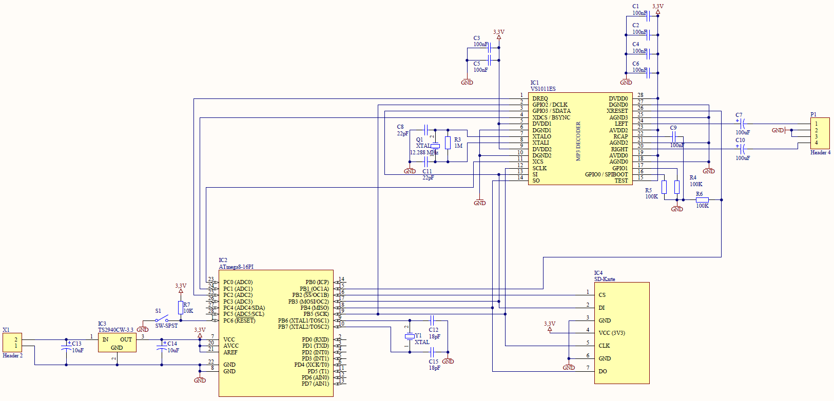

Vielen dank schon mal für die tollen Antworten. Ihr habt mir schon jetzt
unglaublich viel weitergeholfen :) Danke dafür :)
Habe heute nach dies hier gefunden:
Beitrag "mp3-Player mit Atmega8 und vs1011e spielt nicht"
So habe ich mir das ca vorgestellt. Den AtMega8 haben wir schon selber
zusammen gebaut in der Schule. In diesem Thread wurde das ganze auch mit
dem VS1011E gemacht - allerdings steht in dem beigelegtem Schaldbild der
VS1011ES. Ist es egal welchen ich verwende von den beiden oder was ist
der Unterschied zwischen den beiden?
Bischen weiter unten ist noch eine zweite Version des Schaltplans, den
ich recht übersichtlich finde, da der AtMega8 noch drauf verzeichnet
ist. Für mich ist so ein Projekt das erste was ich mache. Deswegen ist
der Schaltplan glaube ich schon sehr gut für mich :) Der auf der
Projektseite ist ehr etwas unübersichtlich wie ich finde... Allerdings
geht es in dem Thread ja darum warum es nicht funktioniert. Zum zweiten
Schaltplan wurde nichts mehr gesagt - weiß jemand von euch ob der
funktioniert? Der ganze Thread ist nur von Gästen geschrieben - deswegen
bekomme ich denke ich mal keine Antwort mehr von denen...
OP
Jean Player schrieb:
> nimm bitte nicht diese alten Gurken ala Vs1011.
> Greife lieber auf nen VS1003 oder VS1033 zurück.
Warum was ist der vorteil davon? Ist ja eh nur für die Schule - soll ja
nicht größeres werden ;)
Und nur mal eben so zum Verständniss - habe gerade im Inet gelesen der
Decoder hat Header Dateien. Das stimmt ja wohl nicht oder da der
Microprozessor und nicht der MP3 Decoder programmiert wird oder sehe ich
das falsch?
