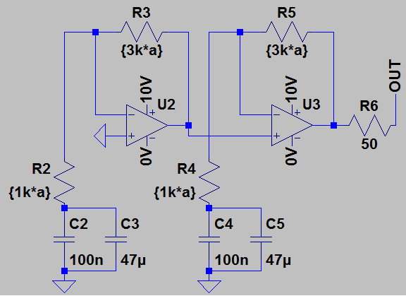

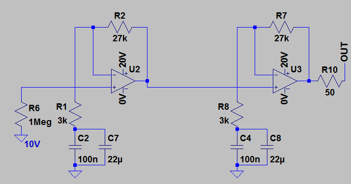

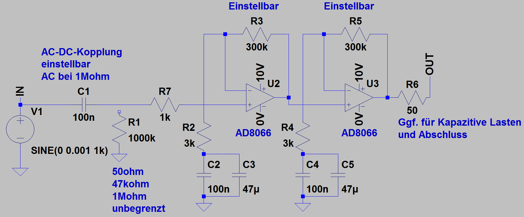

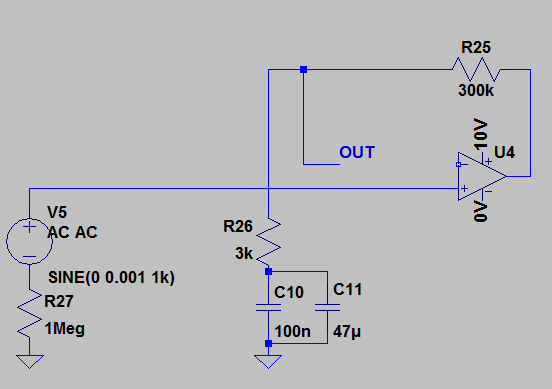

ich würde mir gerne zu Hause einen Vorverstärker bauen. Geplant ist, das
sich dieser vor ein Oszilloskop anschließen lässt.
Tastkopf -- Vorverstärker -- Oszilloskop
Ich habe mir mal ein paar Gedanken und einen Schaltplan gemacht.
Wäre nett, wenn ich ein paar Kommentare/Verbesserungsvorschläge bekommen
könnte.
Datenblatt OP:
www.analog.com/static/imported-files/data_sheets/AD8065_8066.pdf
Ein paar Probleme bzw. Überlegungen:

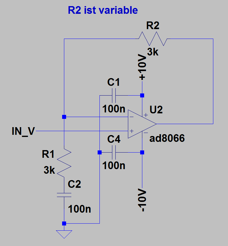

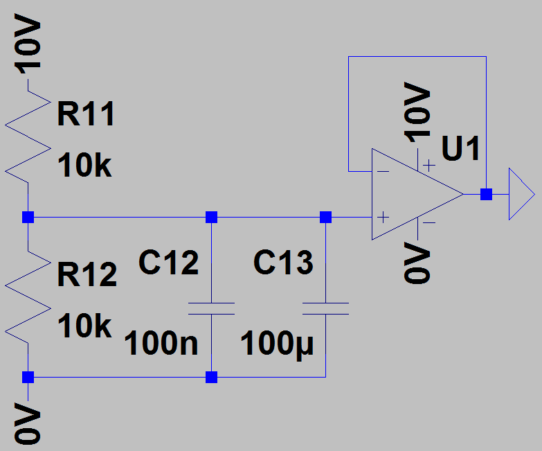

-Die Operationsverstärker haben einen "hohen" Offset deswegen muss
dieser reduziert werden. Kompensation oder Tiefpass (C2 bis C5). Dies
verhindert aber eine Gleichspannungsverstärkung (nicht unbedingt
notwendig wäre aber schön).
-Was haltet Ihr von dem Widerstand R7. Dieser Widerstand dient als
Überspannungsschutz. Er begrenzt den Strom, welcher durch die
Schutzdioden im Op fließt. Bei 1kohm könnten Spannung +/- 10V der
Versorgungsspannung verkraftet werden. Nachteil ist natürlich, das
dieser Widerstand ein Rauschen erzeugt, welches später mit verstärkt
wird.
-Ich wollte gewährleisten, dass die open loop Verstärkung des
Operationsverstärkers mindestens 100mal so groß ist wie die Verstärkung
mit Rückkopplung. Deswegen verwende ich 2 Ops. Bei 100kHz beträgt das
open loop gain 60dB und die Rückkopplungsverstärkung könnte ich auf 20dB
einstellen.
-Den Ausgang würde ich gerne mit einem seriellen 50ohm Widerstand
abschließen. Etwas schnellere Ops neigen dazu, bei einer kapazitiven
Last (Koaxialkabel) zu schwingen.
- Gibt es eine Möglichkeit, die Ausgangsspannung auf z.B. +/- 2V zu
begrenzen?

Die Widerstandswerte der Rückkopplung sind für diese Frequenzen zu
hochohmig und warum brauchst du eine Gesamtverstärkung von 10201?
von Klaus R. (klara)
was soll das Ganze denn werden?

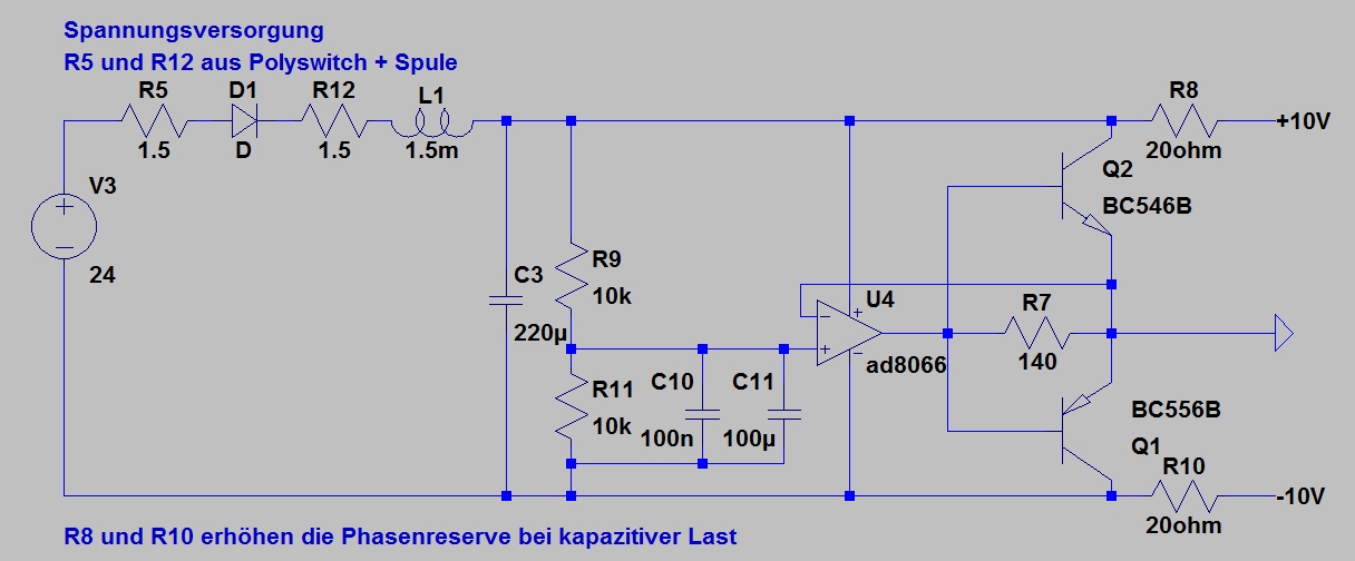

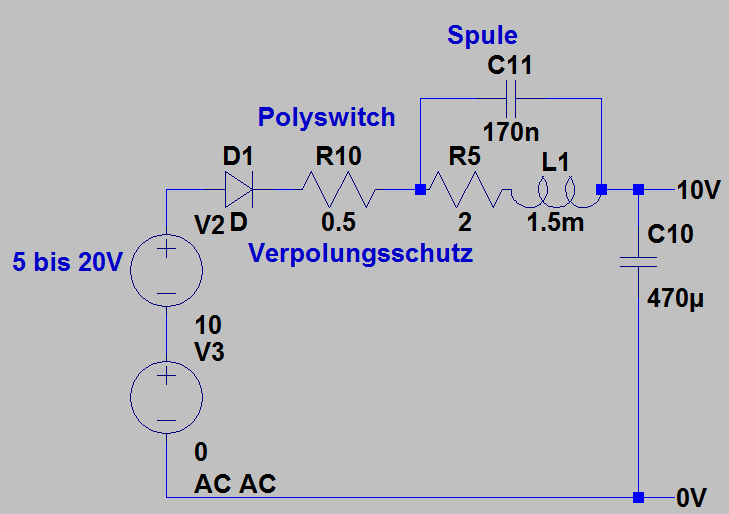

Stört denn die Diode im Verpolungsschutz nicht die Messung?
Wie wäre es mit einer Gleichspannungsgegenkopplung per Integrator?
Gruss Klaus.
von Jens G. (jensig)
Das wird ein Rauschteppich werden ... denn wirste noch in der größten
Spannungseinstellung sehen (Stichwort Rauschbandbreite in Verbindung mit
dieser Verstärkung).

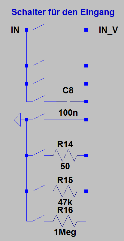

von A. R. (redegle)
Die Widerstände sollen einstellbar sein. Also Umschaltbar.
Somit könnte man auch eine Verstärkung von 1 einstellen.

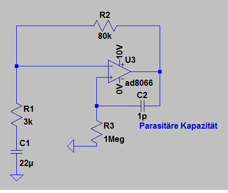

Wie hoch ist denn die parasitäre Kapazität eines 0805
Dickschichtwiderstandes?
Bei 20pF komme ich bei 100kHz auf eine Impedanz von 80kohm.
Bei 2pF währen es 800kohm. Aus 300kohm würden somit 280kohm.
Wenn ich die Widerstände wesentlich kleiner mache nimmt natürlich auch
der Strom zu.
>Hallo,
Irgendwie verstehe ich die Frage nicht. Die Diode befindet sich in dem
Pfad der Versorgungsspannung. Wie soll die meine Messung verfälschen?
Könntest du hierzu ein Beispiel nennen?

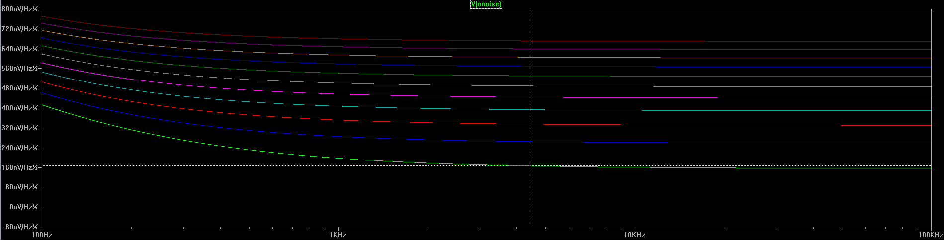

Bei der Schaltung so wie so oben zu sehen ist komme ich ohne das
Rauschens der Ops auf ein Ausgangsrauschen von 70µV/sqrt(Hz).
Das sind bei 100kHz 22mV Rauschen.

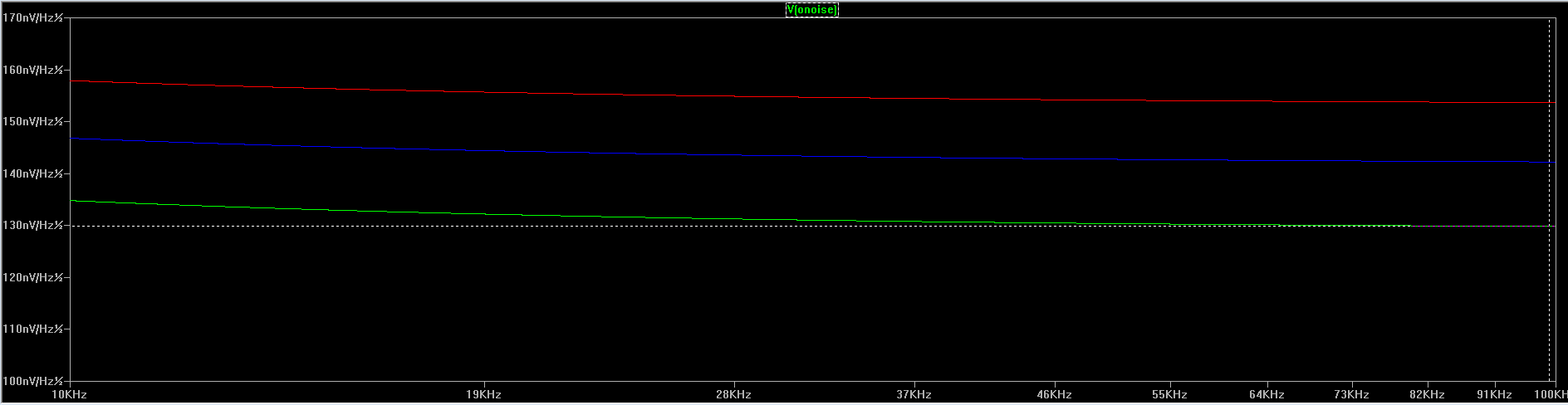

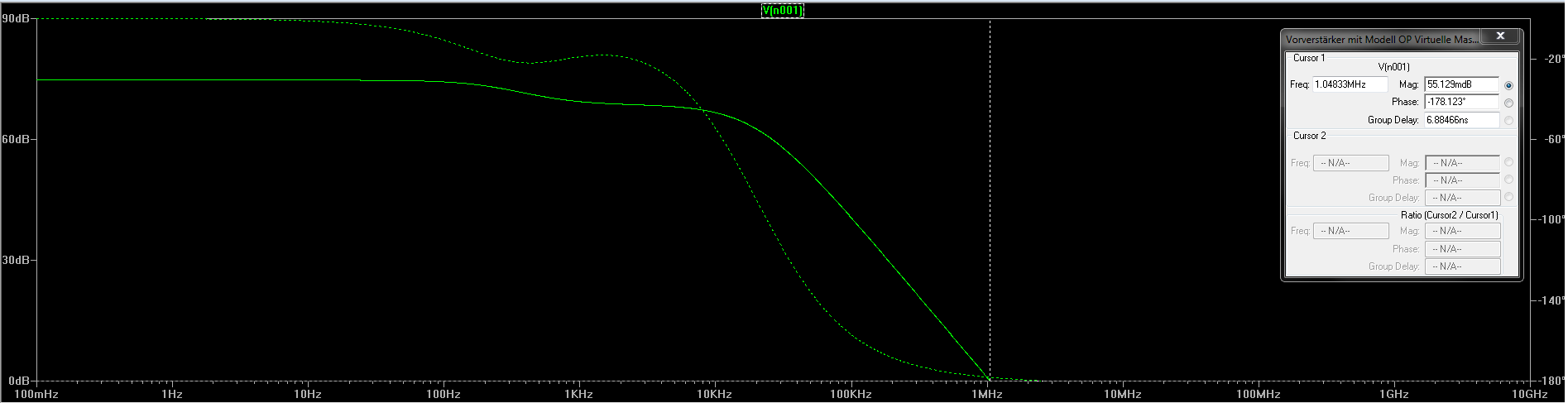

von Christian L. (cyan)

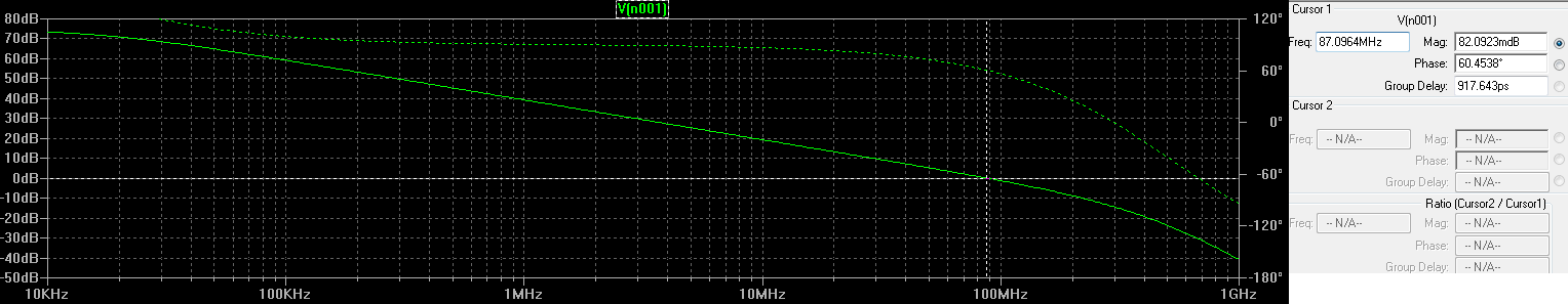

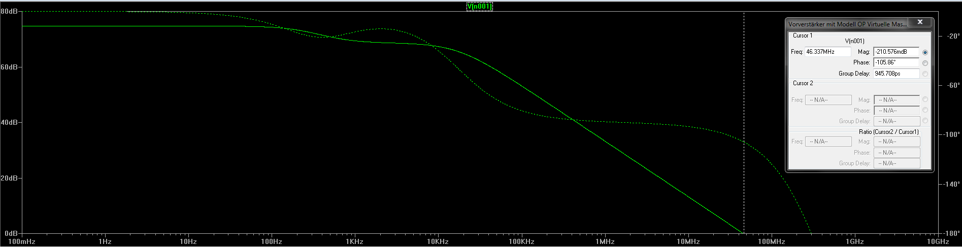

Und was bringt dir das, dass du das Eingangsrauschen der OPVs
ignorierst? In meiner Simulation sind es insgesamt 90µV/sqrt(Hz). Auch
begrenzt du nirgendwo die Bandbreite. Laut Simulation hat die Schaltung
eine Bandbreite von 700kHz. Die Anteile über 100kHz gehen also auch noch
mit in die Berechnung mit ein und dann landest du bei über 75mV
Rauschen. Das ist aber nur der RMS-Wert. Peaks werden bis einige 100mV
gehen.
Auch stellt sich die Frage, wie groß der Ausgangswiderstand deines zu
vermessenden Signals ist.
Beschreibe doch mal, was du mit der Schaltung genau erreichen willst.
Edit: Rechnerisch komm ich sogar auf fast 100µV/aqrt(Hz).
LG Christian
Ich habe es übersehen dass es sich hier um die Versorgungsspannung
handelt.

von B e r n d W. (smiley46)
Hallo A.R.
Der Kondensator C11 schadet -> weglassen.
>R1 unbegrenzt bzw. unendlich
Das geht nicht, da der OP einen Gleichstrompfad auf GND benötigt. Ein
Wert von 10Meg wäre evtl. noch ok, jedoch steigt das Rauschen dadurch
an. R7 mit 1k sehe ich jetzt eher als das geringere Problem an, denn im
Vergleich zu 1Meg oder 10Meg ist das fast nichts.
Deutlich unter 1pF, aber der OP hat eine Eingangskapazität von 4,5pF.
>Wenn ich die Widerstände wesentlich kleiner mache,
>nimmt natürlich auch der Strom zu.
Wie groß wird dann der Strom bei z.B. 100mV Signal? Was spricht dagegen,
R3=1k zu dimensionieren und R2 umschaltbar zu machen und zwar offen=1x,
500 Ohm=3x und 111 Ohm=10x.
Angenommen, ein Oszi hätte eine Eingangsempfindlichkeit von 10mV/Div und
das Rauschen zurückgerechnet auf den Eingang des OPs betrage ganz grob
10µV bei der oben diskutierten Bandbreite. Mit Faktor 10 verstärkt liegt
das Rauschen dann bei 100µV, Deine Y-Auflösung bei 1mV/Div -> Das
Rauschen beträgt jetzt ca. 1/10 der Auflösung, was ich gerade noch als
akzeptabel empfinde. Dafür ginge der Frequenzbereich schon mit einer
Stufe bis 10MHz.

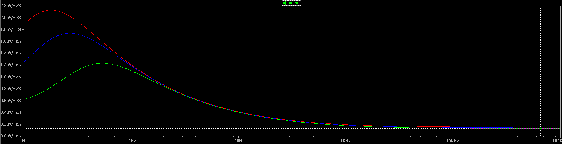

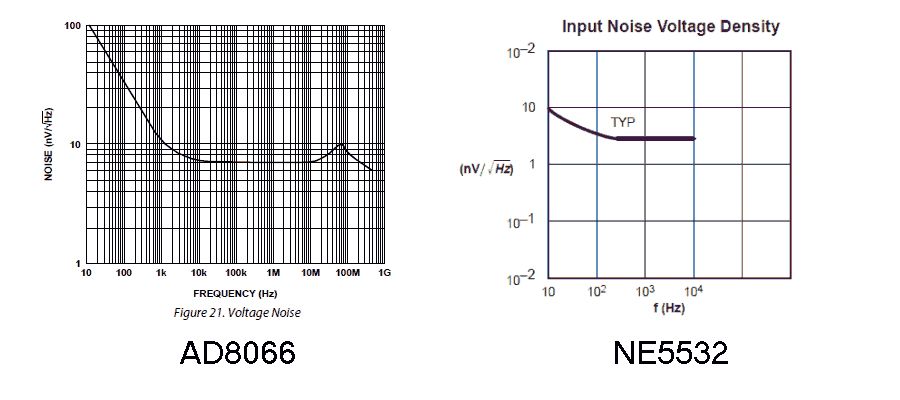

Der OP ist für die tiefen Frequenzen eher schlecht geeignet. Die
Flicker-Noise-Corner liegt bei ca. 2kHz. Im Vergleich dazu bei einem
NE5532 liegt diese Ecke bei ca. 200Hz. Dadurch rauscht der AD8066 bei
10Hz zehn mal stärker. Falls die Bandbreite wirklich nur 100kHz betragen
soll, wäre der NE5532 möglicherweise die bessere Wahl.
Gruß, Bernd
Der Ne5532 würde zwar rein rechnerisch die 100kHz bei v=100 gerade noch
so schaffen, aber bei einem Eingangssinus dieser Frequenz sieht der Oszi
dann sicherlich nicht wirklich mehr einen Sinus, sondern nur noch eine
undefinierte Berg- und Talfahrt.
@Jens
Hab das mal ersatzweise mit nem LT1007 simuliert, weil der ähnliche
Daten hat. Wenn man das zweistufig macht, gehen 100kHz bei x100 noch
locker bei 1% Klirr. Aber das Rauschen beträgt schon fast 5mV durch den
hohen Eingangswiderstand. Dabei gehe ich von einem Innenwiderstand der
Signalquelle von 100k und einem Widerstand gegen GND von 10Meg aus. Das
liegt jetzt aber wirklich nicht am OP, denn bei 50 Ohm kommt man auf
250µV runter.
Eventuell könnte man bei höheren Verstärkungen automatisch auf einen
niederohmigen Eingang umschalten.
>von 10Meg aus. Das liegt jetzt aber wirklich nicht am OP,
>denn bei 50 Ohm kommt man auf 250µV runter.
Das scheint doch Stromrauschen des OPs zu sei, der LT1007 ist mit
1,5pA/sqr(Hz) angegeben. Da ist der AD8066 viel viel besser mit
0,6fA/sqr(Hz).
Fazit: Jens hat Recht, eine Verstärkung um Faktor 100 wäre mit dem
AD8066 einen Versuch Wert.
Bernd

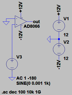

von A. R. (redegle)
Erst einmal vielen Dank für das rege Interesse und die qualitätiv
hochwertigen Kommentare.
Ich werde mal versuchen auf alles so gut es geht zu antworten.
>gehen.
Das ganze soll ein universeller Vorverstärker für mein Oszilloskop
werden. Der genaue Verwendungszweck wird sich dann in Zukunft zeigen.
Primär geht es auch darum mal wieder zu Hause etwas mit Elekronik zu
machen. Hatte in dem letzten Zeitraum kaum Zeit für soetwas.
Da das ganze möglichst universell sein soll ist der Ausgangswiderstand
der Quelle nicht bekannt. Deswegen ist der umschalbare
Eingangswiderstand vorgesehen.
Das vernachlässigen des Eingangsrauschens des OPVs bringt mir nichts.
Somit bekomme ich jedoch ersteinmal einen groben Anhaltswert. Bis
Gestern wusste ich übrigens noch nicht welche Parameter in LTSpice für
das Rauschen zuständig sind. Die nächsten Simulationen werden mit den
Werten aus dem Datenblatt durchgeführt.

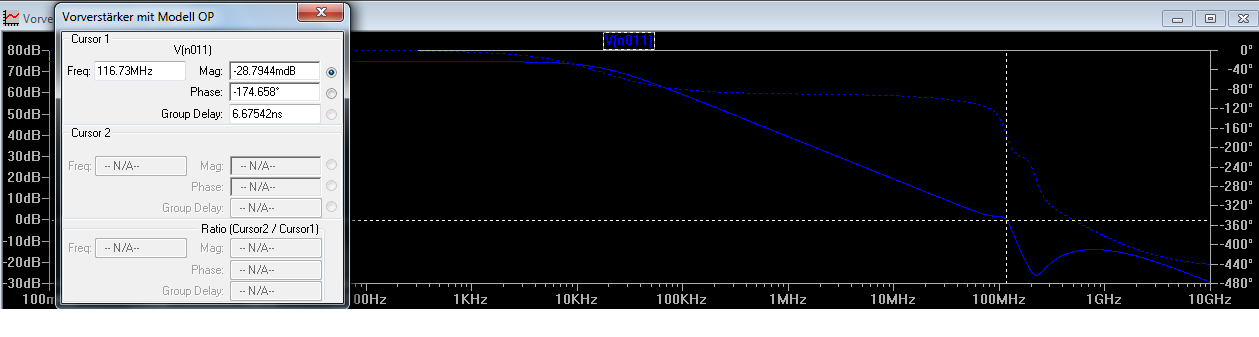

Das mit der fehlenden Begrenzung der Bandbreite ist natürlich ein
Problem. Jedoch resultiert aus der variablen Verstärkung auch eine
variable Bandbreite und ich sehe keinen Sinn darin, für jede Verstärkung
einen eigenen Tiefpassfilter zu konzipieren. Deswegen wird der
Vorverstärker wahrscheinlich ohne Tiefpassfilter konzipiert und die
Bandbreite kann ich notfalls noch extern nach der Verstärkung filtern.

Bei einem nichtinvertierenden Verstärker geht die Verstärkung durch den
Tiefpass maximal auf 1 zurück. das Probleme habe ich bei einem
invertierenden Verstärker (Integrator) natürlich nicht mehr. Man könnte
also den 2ten Verstärker auch als invertierenden Verstärker ausführen
müsste das Signal dann jedoch wieder invertieren damit die
Gesammtverstärkung positiv wird.
Die Konstruktion R5, L1 und C11 ist eine Spule mit den parasitären
Eingenschaften.
Deswegen hatte ich da Spule drüber geschrieben aber das war nicht ganz
ersichtlich.
An den Gleichstrompfad habe ich jetzt gar nicht gedacht. Ich ging davon
aus, dass dieser über den Ausgangswiderstand der Quelle gegeben ist.
Zumindestens bei DC-Kopplung. Die 1Meg bzw. 10Meg hätte ich komplett
vernachlässigt, da diese parallel zum Ausgangswiderstand der Quelle
sind. Wenn dieser klein genug ist (10kohm) spielen die 1Meg normal keine
Rolle oder täusche ich mich da?

Zum Thema variable Verstärkung. Du könntest ja auch deine Eingangsstufe
mit 100 verstärken lassen und die nächste Stufe in x10er Schritten
umschalten.
In der Simulation ist mir auch aufgefallen, das die Gesamtverstärkung
bei deinen vorgegebenen Werten nur bei 9832 liegt und nicht bei idealen
10201. Irgendwie scheinen die Verstärker die ideale Verstärkung nicht
ganz zu schaffen. Liegt wohl an den Cs zu Entkopplung des DC Anteils.
Diese sind mir eh etwas schleierhaft. Du willst ja auch DC Verstärken,
filterst aber durch die Cs gegen Masse die DC Anteile wieder raus.
LG Christian

Dann würde mein erster Verstärker die Bandbreite limitieren wenn ich mal
nur eine Verstärkung von 4 brauche.

Ich hab simuliert, was passiert wenn ich die Widerstände R2,R3,R4 und R5
variiere.
a = 1,2,3
Wenn ich die Widerstände um den faktor 3 reduziere verringert sich das
Rauschen um 15%.
von A. R. (redegle)
Da macht der Widerstand R7 siehe Bild im ersten Post wesentlich mehr
Probleme.
Durchlauf 0 bis 10kohm bei Quellenwiderstand 200ohm und Innenwiderstand
auf 1Megohm.
Schrittweite ist 1kohm.
Von 0ohm auf 1kohm verdoppelt sich das Rauschen. Natürlich ist dieser
Effekt viel geringer wenn der Quellenwiderstand >> R7.
von A. R. (redegle)
Das war Durchlauf von 0 bis 100kohm und Schrittweite 10kohm.
A. R. schrieb:
> Ist in diesem auch das Rauschen berückschtigt?
Irgendwie ja und irgendwie nein. Es ist merkwürdig, da sich in der
Simulation ein Spannungsrauschen von knapp unter 3,6nV/sqrt(Hz) bezogen
auf den Eingang ergibt. Laut Datenblatt müssten es aber 7nV/sqrt(Hz)
sein. Das Stromrauschen habe ich jetzt nicht geprüft. Auch gibt es kein
1/f Rauschen. Folglich müsste man meine alten Werte etwas nach oben
korrigieren. Ich hatte die Werte nicht bezweifelt, da sie sich mit
meinen kleinen Überschlagrechnung in etwa deckten. Aber ok es fällt kaum
auf, da das Rauschen in erster Linie von den Widerständen kam. Lediglich
beim fehlen des 1/f Anteils hätte ich stutzig werden sollen.
>Hast du einen guten Vorschlag wie ich das lösen kann? Also DC messen
>trotz Offset der Ops.
Klingt blöd aber ich würde einen anderen OP mit geringeren Offset bzw.
mit Möglichkeit zur Offsetkorrektur nehmen. Z.B. LT1028 oder ähnliche.
Wenn man sich sorgen wegen der Drift macht, könnte man die auch
kompensieren, wie im Datenblatt des LT1028 auf Seite 16.
>Probleme.
Also ich bin auch gerade dabei einen low noise Verstärker für niedrige
Impedanzen zu bauen. Ich versuche das Problem dadurch zu umgehen, dass
ich diesen Widerstand überbrücke mit einem Schalter. Im Grunde genommen
geht es ja nur darum größere Sprünge abzufangen. Wenn man den Verstärker
genügend Zeit lässt um sich auszugleichen mit Widerstand und man dann
Sprünge in der Spannung ausschließen kann erfüllt der Widerstand ja
keinen Zweck mehr und kann überbrückt werden. Zugegeben, das ist nicht
sehr schön aber eine bessere Alternative ist mir auch noch nicht
eingefallen.
Ich würde für solche Überspannungen aber noch Dioden am Eingang zum
Schutz vorsehen.
LG Christian

Den Widersand R7 werde ich vorerst auf 3kohm belassen. Der reale Aufbau
wird dann zeigen, wie sich die Schaltung verhält aber die Idee mit dem
Überbrücken ist auch nicht schlecht.
Mir fällt nur eine Sache auf die in dem Modell merkwürdig ist. Bei einer
Verstärkung von 0dB hat das open loop gain eine Phasenverschiebung von
175°. Im Datenblatt ist immerhin noch eine Phasenreserve von 45°
angegeben.
Kannst du mal den aktuellen Schaltplan hochladen? Wenn ich es mit deinem
alten Schaltplan simuliere, kriege ich einen anderen Verlauf. Scheinbar
hast du also einige Änderungen vorgenommen.
LG Christian

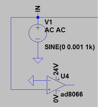

von A. R. (redegle)
Ich habe nur die Übertragungsfunktion des Operationsverstärkers
gemessen. Komplett ohne externe Beschaltung.
Also bei mit entspricht der Verlauf relativ gut dem aus dem Datenblatt.
Deinen Verlauf kann ich leider nicht nachvollziehen.
Ich habe die Phase noch um -180° gedreht, um es dem des Datenblatts
anzupassen.
LG Christian
von A. R. (redegle)
Das ist natürlich merkwürdig. Könntest du mir bitte mitteilen, welches
Model du verwendest.
Ich verwende das Model, welches sich auf der Homepage Analog Devices
herrunterladen lässt.
http://www.analog.com/en/high-speed-op-amps/fet-input-amplifiers/ad8066/products/product.html
http://www.analog.com/en/high-speed-op-amps/fet-input-amplifiers/ad8066/products/tools-software-simulation-models/simulation-models/mod-spice-models/index.html
Ich auch. Habe es eben auch noch mal neu eingebunden. Aber es ändert
sich nichts am Verlauf.
Wie versorgst du den deinen OPV? Ich habe aufgrund deiner 0 und 24V eine
symmetrische Spannungsversorgung von +-12V gewählt (siehe Bild).
Versorgst du deine OPV noch mit deinem eigenen Netzwerk zur
Spannungssymmetrierung? Könnte es sein, das deine künstliche Masse nicht
stabil ist. Ich mein es gibt ja nirgends Reserven, falls der AD8066 mal
mehr Strom benötigt. Falls jetzt der AD8066 hochfrequente Ströme
benötigt, kann es passieren, dass deine künstliche Masse nicht schnell
genug nachregeln kann, wodurch sich dieses Verhalten ergeben kann.
LG Christian

von A. R. (redegle)
>LG Christian
Danke für den Hinweis. Genau an das dachte ich auch Gestern und du hast
damit natürlich voll und ganz recht. Deswegen ist eine künstliche Masse
immer eine schlechte Idee. Wenn man dann die Versorgung stützen möchte
macht der OP Probleme. Habe Heute morgen etwas herrumsimuliert bis ich
es geschaft habe, dass meine virtuelle Masse trotz kapazitiver Last
stabil läuft. Werde das dann am Wochenende mal aufbauen.

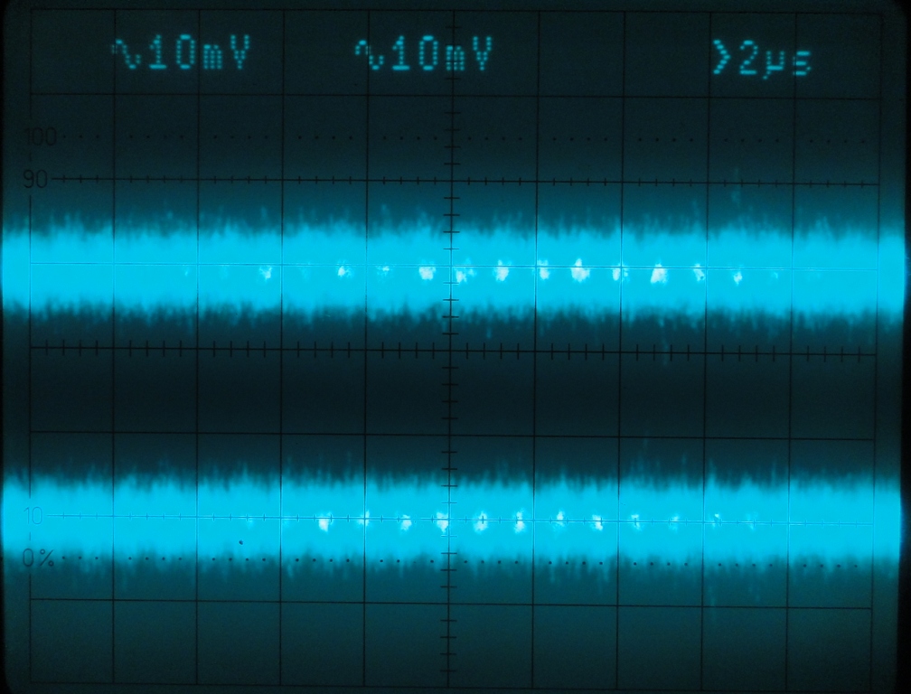

Der reale Aufbau fing beim messen mit einem 10:1 Tastkopf an zu
schwingen. Das bestätigt also, dass die künstliche Masse nicht optimal
ist.

Als erstes kommen nun die aktuellen Schaltpläne.
Das erste Bild ist die Spannungsversorgung. Diese schwingt auch bei
kapazitiver Last nicht. Somit ist eine niederimpedante Versorgung der
OPs durch Kapazitäten auch bei hohen Frequenzen möglich.
Das zweite Bild zeigt den Schalter am Eingang.
Das dritte Bild zeigt den eigendlichen Verstärker.
Nun zu dem momentan auftretenden Problem.
Bei einer gering einstellten Verstärkung und auch bei einer kleinen
Eingangsimpedanz klappt alles super.
Wenn ich jedoch den Eingangswiderstand auf 1Meg stelle und die
Verstärkung auf >22 einstelle fängt mein OP bzw die Schaltung an zu
schwingen. Es ist quasi ein Rechteckgenerator. Am Eingang ist kein Kabel
angeschlossen. Die Frequenz ist konstant.
Wenn ich die Eingangsimpedanz auf 47kohm reduziere nimmt die Frequenz
des Rechtecks zu.
Beim Abklemmen aller Eingangswiderstände schwingte mein Rechteck mit
sehr genau 50HZ. Dies könnte aber auch Zufall sein.
Jemand eine Idee wie es dazu kommen kann?
Mach parallel zu R2 einen kleinen Kondi.
von A. R. (redegle)
Das könnte ich machen.
Bei einem nF ist das Schwingen weg.
Bei 47pF werden die Flanken des Rechtecks verschliffen.
Im Endeffekt bekämpfe ich damit aber nur die Auswirkungen nicht die
eigendliche Ursache.
Ich wüsste gerne, woher das Schwingen kommt und wie ich die Ursachen des
Schwingens beseitigen kann.
Ein Kondensator (Integrator) würde die Bandbreite extrem limitieren.
von A. R. (redegle)

Ich habe gerade einen sehr interessanten und sehr negativen Effekt in
meiner Simulation entdeckt. Währe schön wenn mir den jemand erklären
könnte.
Das erste Bild ist die Gesammtübertragungsfunktion des Ops mit externer
Beschaltung. Hierbei wurde die AC-Spannungsquelle an den positiven
Eingang des Ops angeschlossen.
Das 2te Signal zeigt die selber Übertragungsfunktion für den Fall, dass
die AC-Spannungsquelle einen Eingangswiderstand von 1Mohm hat. Die
Simulation erklärt also durchaus, wiso meine Schaltung schwingt.
Woher kommt der Effekt?
Kapazität des Eingangspins?
Für welche Schaltung? Du hast 3 angegeben!
Der klassische Oszillator eben: Irgendwo Spule, Kondi und ein
verstärkendes Element.
von A. R. (redegle)
Das ganze Bezog sich auf die erste Schaltung im Anhang.
Dies ist jedoch nicht mehr wirklich von belangen, da ich den Messpunkt
falsch platziert hatte.
Was auffiehl ist, der 1Megohm Widerstand mit der parasitären Kapazität
des OPs einen Tiefpass bildet.
Viel wichtiger wäre mir das was in der zweiten Schaltung zu erkennen
ist. Ich habe hier eine parasitäre Kapazität simuliert und konnte
bestätigen was ich vorher vermutet hatte.
A. R. schrieb:
> Ich würde vermuten, dass das Problem parasitäre bzw. ohmsche
> Rückkopplungen des Ausgangs auf den positiven Eingang sind. Kann das
> jemand bestätigen?
Die Kapazität führt perfekt zu einer Mitkopplung.
Jemand eine Idee, wie man das vermeiden kann?
Mach etwa mehr als 1pF über R3. 1pF ist im Bereich der
Anschlußkapazitäten. Ist der OpAmp überhaupt so schnell?
Außerdem ist dann bei den Frequenzen der Eingangswiderstand doch recht
hoch. Umso höher die Arbeitsfrequenz, umso niedriger macht man die
Systemimpedanz!
von A. R. (redegle)
Laut Simulation bräuchte ich mindestens 25pF. (Eine menge)
Es wurde das Modell des verwendeten OPs verwendet.

Falls die "Spannungsversorgungsschaltung" aka Teiler noch drin ist, dann
würde ich da mal tiefer gucken gehen. Außerdem könnte sich irgendwo ein
Gyrator gebildet haben.

Auf dem ersten Bild ist die Schaltung zu sehen mit der die folgenden
Messungen gemacht worden sind.
Alle Widerstände sind dickschicht SMD Widerstände.
C 100nF --> X7R SMD (X7R --> piezoelektrischer Effekt)
C 22µF  --> Bipolarer Elko --> (Rauschen?)
Bild 2 (Rauschen_1Meg_v_100.jpg) zeigt das Rauschen bei einem
Eingangswiderstand von 1Meg ohm.
Simuliertes Rauschen sind 43.555mV.
Bild 3 (Rauschen_50ohm_v_100.jpg) zeigt das Rauschen bei einem
Eingangswiderstand von 50ohm.
Simuliertes Rauschen sind 3.3142mV.
Kann mir jemand sagen, wie man am besten die Standartabweichung (RMS)
von dem Rauschen bestimmt? Wo kommen die Abweichungen zur Simulation
her?
Eine alte Weisheit ist: Spitzenwert entspricht sechsfachem RMS -
betrachtet auf einem Analogscope.
