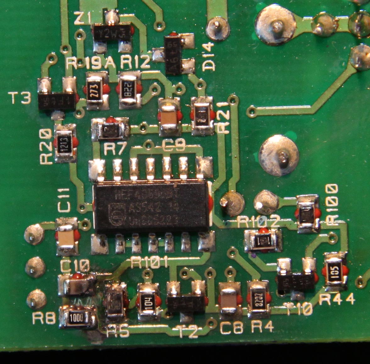

Mein Bleiakku Ladegerät CTEK Multi XS 3600 hat den Geist aufgegeben. Ein
paar Bauteile im Primärstromkreis sind durch geschmort. Bis auf ein paar
SMD Widerstände und Kondensatoren scheint aber noch alles in Ordnung zu
sein. Ich kann diese aber nicht ersetzten, da die Bezeichnungen verkohlt
sind.
Könnte bitte jemand der das gleiche Ladegerät besitzt nachschauen,
welche Werte folgende Bauteile haben:
R5, R7, R21, R100, R102 und C10

Die Werte zu den Bauteilen habe ich von der Orginalplatine entnommen,
sie lauten:
R5 = 223, R7 = 121, R21 = 102, R100 = 102, R102 = 102, den Wert für C10
kote ich nicht ausmessen.
Viel Erfolg für die Reperatur.

Falls jemand mit den auf den SMD-Widerständen aufgedruckten Werten
nichts anfagen kann hier nochmal die Liste:
R5 = 223 = 22 kOhm
R7 = 121 = 120 Ohm
R21 = 102 = 1 kOhm
R100 = 102 = 1 kOhm
R102 = 102 = 1 kOhm
C9, C10 u. C11 werde ich noch ausmessen, damit die anderen unglücklichen
mit dem gleichen Defekt ihr CTEK wieder reparieren können. Weitere
Bauteildaten gebe ich ebenso an.

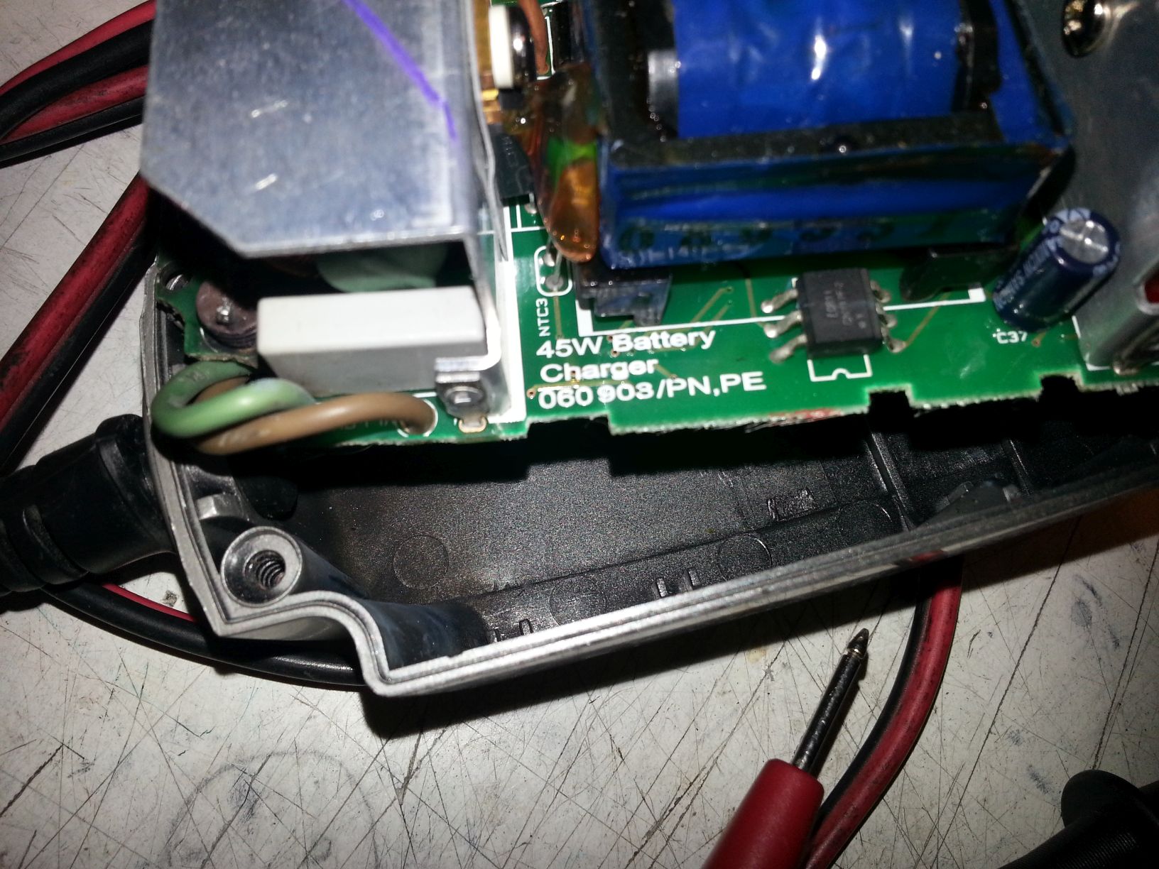

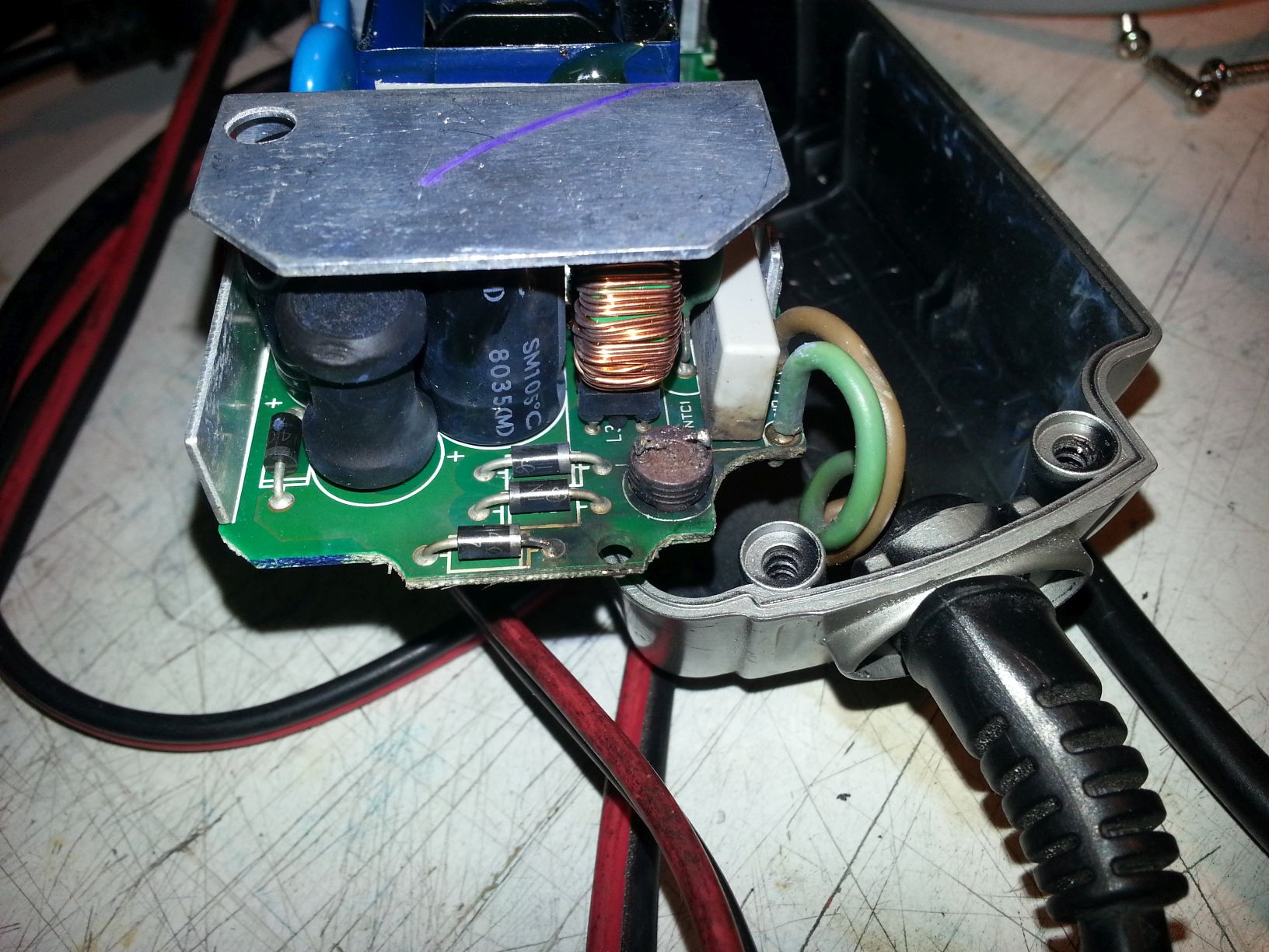

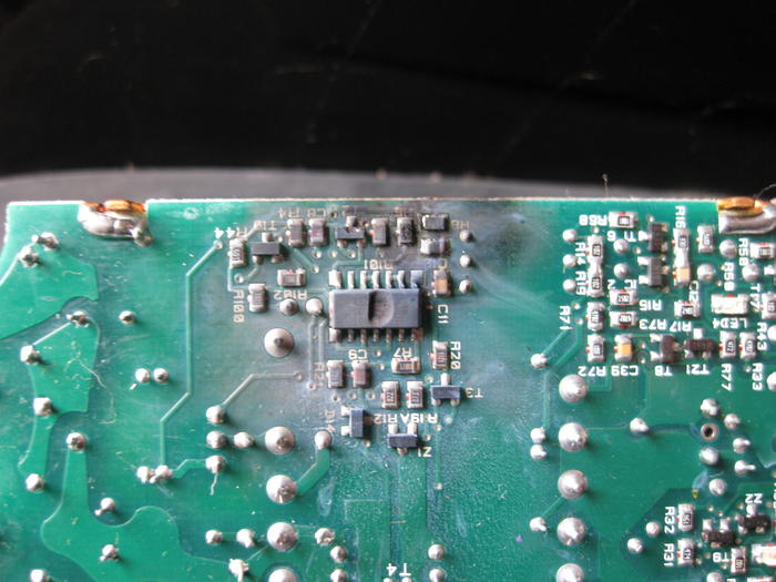

von Robert Siegler (Gast)
Hier wie versprochen das Foto von meinem defekten Primärteil.
von Robert S. (robert_s21)
C8: 220p
C9: 100n
C10: 470p
C11: 4n7

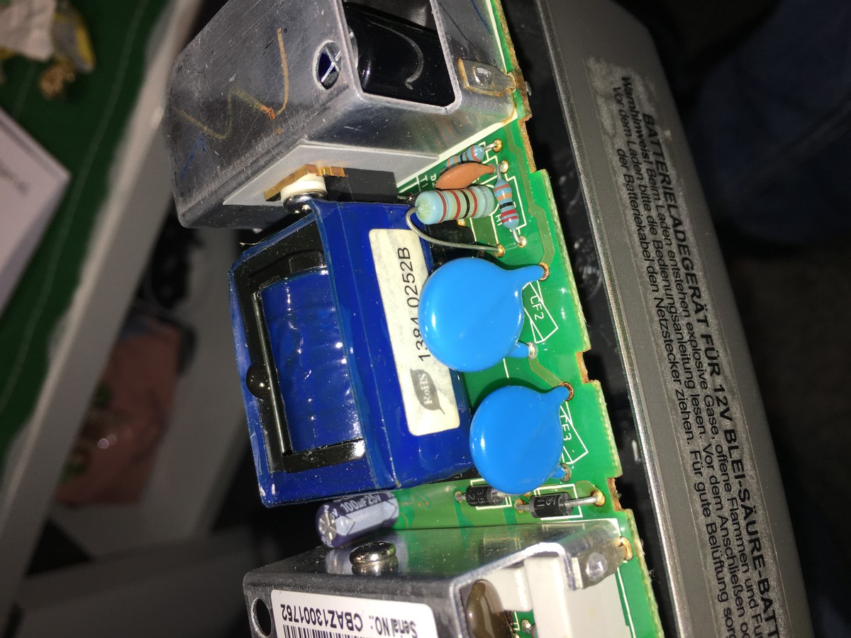

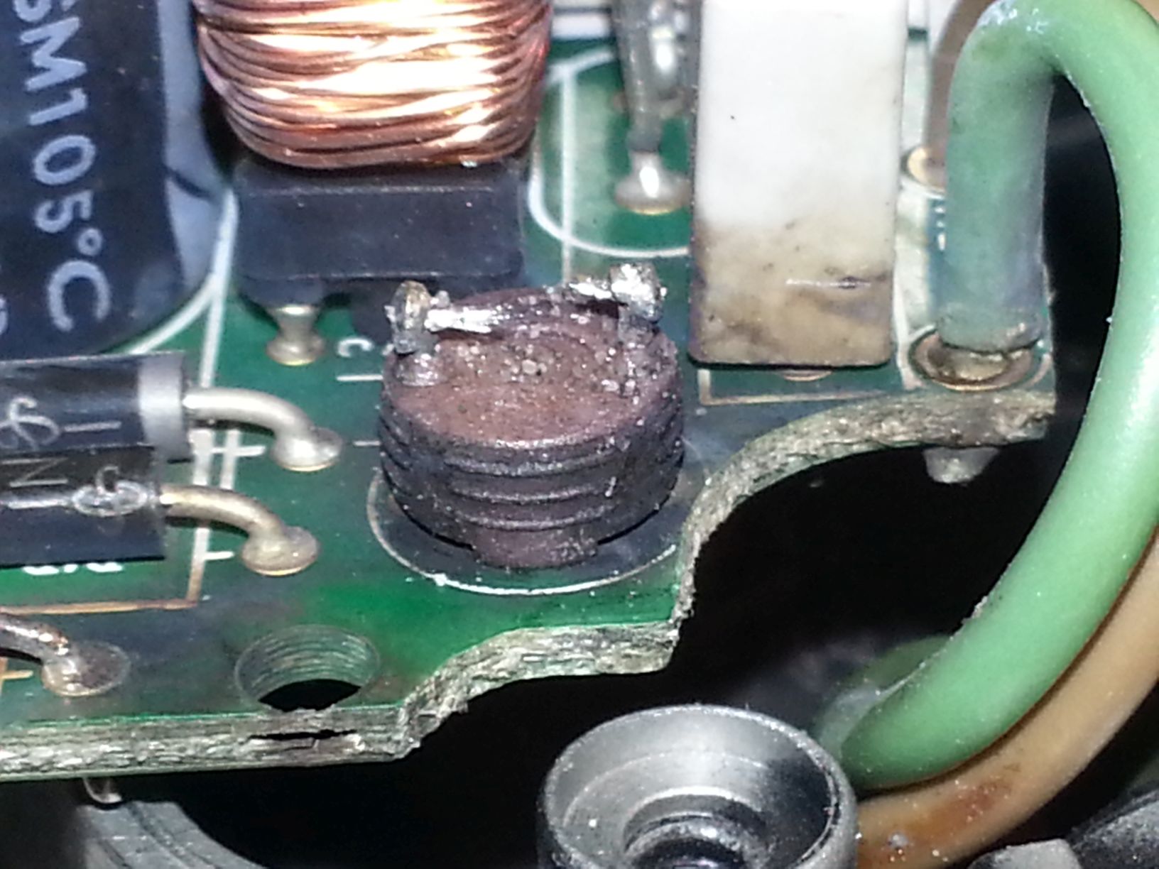

von R. H. (snapper)
Hallo
So sieht es aus wenn der Fehler etwas heftiger zugeschlagen hat !
@ Manfred Pagalies
eine Reparatur incl. der Kosten für Hin- und Rückversand wird sich bei
diesem Preis kaum lohnen !
http://www.ebay.de/itm/380899015252
noch günstiger gibt es die Nachbauten:
http://www.ebay.de/itm/360945548687

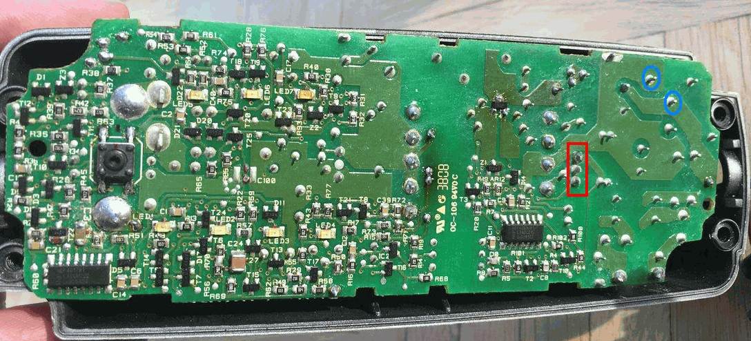

Es scheint ein Problem mit einem Widerstand zu sein. Schwer zu erklären:
es gibt dort ein Widerstand, welcher etwas größer ist, müsste iwas um
die 92kOhm haben und ist ganz vorne an der Platine, abgeknickt(mache
nachher mal dazu ein Bild). Wenn ich unten die Lötstellen überbrücke,
funktioniert das Ladegerät wieder. Widerstand ist/scheint jedoch ok zu
sein.
Hoffe ihr wisst welche Stelle gemeint ist.
Grüße
Dennis
von Cd1000 (Gast)
Ueberbruecke ich, unten an den Lötstellen, diesen Widerstand,

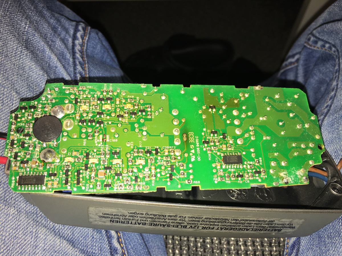

von Benjamin Junglas (Gast)
ich habe leider auch ein Problem mit einem C-Tek XS3600.
Das Ladegerät zeigt jeden Akku als geladen an, und lädt somit nicht
mehr.
(diverse Akkus probiert, die Spannung des Akkus spielt keine Rolle)
Es ist kein Bauteil sichtbar defekt. Lediglich die kleine Zusatzplatine
(die mit Schrumpfschlauch isoliert ist) riecht leicht verdächtig.
Evt. hat ja jemand eine Idee, oder bereits das selbe Problem gehabt.
Benjamin
wurde natürlich geöffnet, aber leider ist keine sichtbare Beschädigung
vorhanden.
von Robert S. (Gast)
Sehr geehrtes Mitglied CD1000,
der von Ihnen verdächtigte Widerstand hat einen Wert von 82 kOhm. Wenn
Sie diesen Widerstand überbrücken müssen, damit die Schaltung wieder
funktioniert, sollten Sie die Schaltung um den Transistor T4 FMMT458
herum überprüfen. Die Schaltung ist ein einfacher Längsregler, der die
Versorgungsspannung auf ungefähr 11.4V stabilisiert. Laden Sie sich
hierzu weiter oben den Schaltplan herunter. In dem Schaltplan sehen Sie
auch die in der folgenden Liste angegebenen Bauteilenamen.
Prüfen Sie folgende Bauelemente:
-Widerstand R3 (82k, sollte nicht mehr als 20% abweichen)
-Transistor T4 (FMMT458)
-Diode D14 (BAS216)
-Zenerdiode Z1 (BZX84C12)
-Widerstand R21 (1k)
Überbrücken Sie keinesfalls den Widerstand R3 (82k) einfach so, da bei
defekter Spannungsstabilisierung um T4 herum ein Überspannungspeak den
Baustein 4069 zerstören kann!
Mit freundlichen Grüßen
Robert Siegler

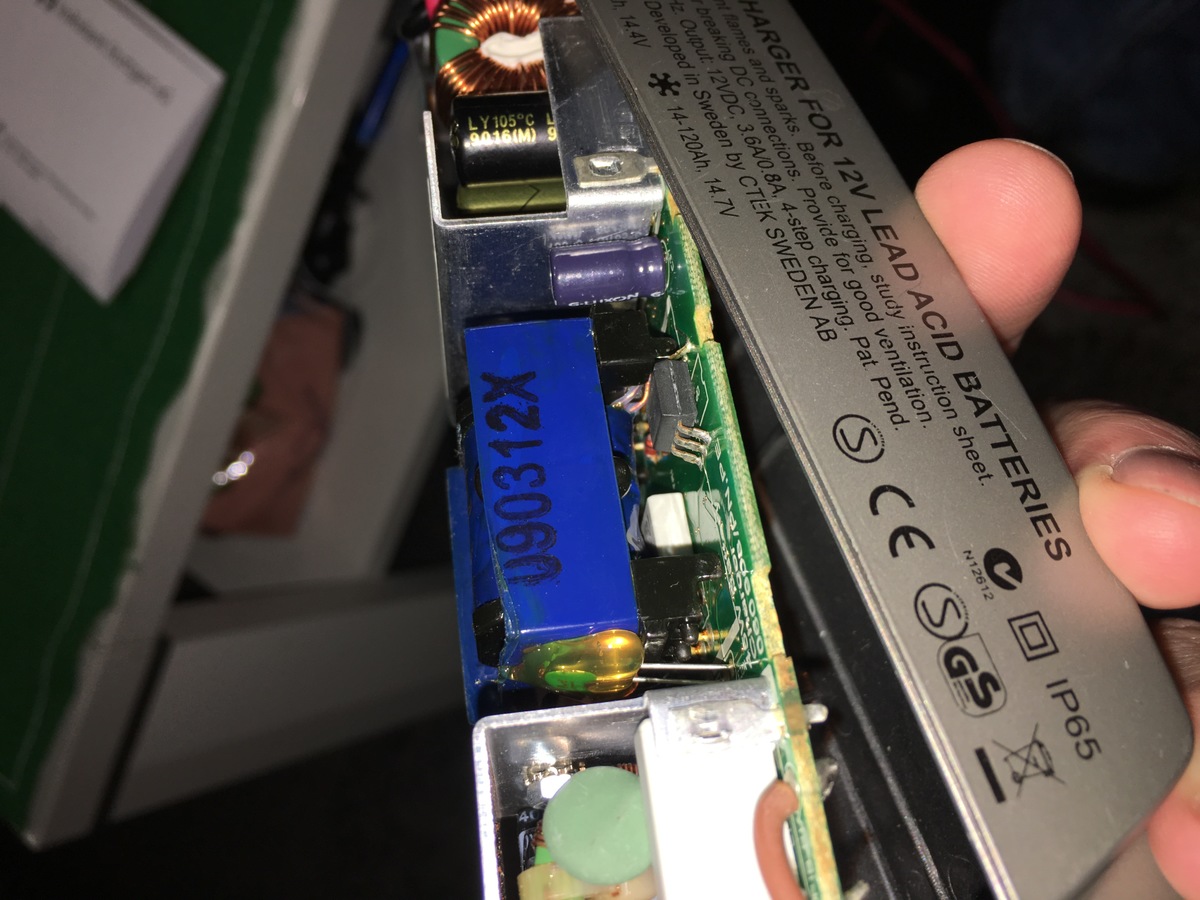

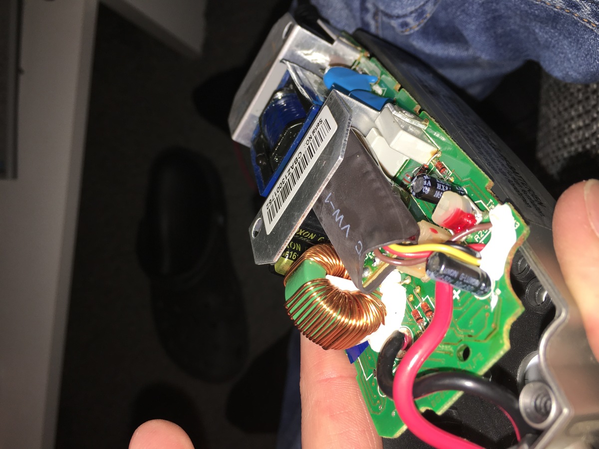

von Tobias C. (tobias_claren)
Hallo.
Wie wahrscheinlich ist der Ausfall des oder der beiden Transistoren an
den großen Kühlblechen, wenn das Gerät nichts mehr macht?
Speziell, wenn es aufgrund doch nicht ganz so smarter
Batterieeinschätzung bzw. Ladens doch sehr heiß wurde.
Diese Geräte werden ja je nach Batterie ziemlich "warm".
Damals hatte ich es sogar schon mit Kabeln durch die Türe in den
Tiefkühlschrank gelegt, um eine Batterie zu regenerieren.
Der Logik nach, sind die Teile an den großen Kühlkörpern ja das Einzige
was das ganze Gerät so deutlich aufheizen kann, oder?
Optisch ist alles in Ordnung, nichts verschmort oder "gebräunt".
Die Transistoren kosten 3 und 2 Euro. Aber €4 Porto (obwohl HK).
Wäre es das aber ziemlich sicher, würde ich noch Ersatz dazu nehmen, und
es ist noch ein zweites Ladegerät da, dass sich nach so einem heißen
Ladevorgang verabschiedete.
Oder gibt es andere Bauteile die sich bei diesen Geräten gerne nach
Überhitzung verabschieden?
Da wäre noch ein 6-beiniges Teil "CNY27F-2", ein dicker weißer Block
"MASSUSE  MEA1 012-1ZW", und ein schmalere "Block" der beim einen bei
eingebautem Kühlblech nicht zu lesen ist, beim Anderen ist aber "0,22µF"
zu erkennen.
Ich glaube eine Kombi aus einem Kondensator und einem weiteren Bauteil.
Welche Teile sollte ich sicher austauschen?
Die beiden Transistoren gäbe es vom gleichen Händler.
Evtl. auch noch weiteres. Bis 200gr wohl auch für einmal Porto.
In meinem Fall geht es um das XS-7000, falls das ein Problem ist.

von Gerd S. (alea)
habe hier ein CETEK Multi 3600 überlassen bekommen,
natürlich defekt.
Explosionsartig pulverisiert ist die Miniatursicherung.
Kennt jemand die Größe?
Ich würde dann mal versuchsweise einen Sicherungshalter anlöten um zu
testen.
Sichtbare weitere Beschädigungen sind nicht erkennbar, auch nicht
weshalb die Sicherung ausgelöst hat.
Der Anschlußdraht der ersten Diode sieht etwas angefressen aus.
Gerd
Da das ein 45W Lader ist, würde ich mal grob auf 1A Träge tippen, träge
deswegen, weil der Elko sich aufladen muss, wenn man die Kiste mit dem
Netz verbindet.
Aber du solltest auf jeden Fall mal auf Kurzschlüsse der Dioden und des
primären Leistungshalbleiters prüfen, bevor du da einfach eine Sicherung
einbaust.
von Gerd S. (alea)
Sorry verschrieben das Gerät heißt: CTEK multi xs 3600
Habe die primären Dioden gemessen, 2 Stck. sind durch.
Der Mosfet ist ein IRF830A , scheint in Ordnung zu sein,
hat aber beim Ausbau zu meiner Schande ein Stück Bein verloren.
Ich würde gegen den von Robert S. empfohlenen IRFBC40 tauschen
wollen.
Fehlt noch die Angabe zur Sicherung,
Robert S. hat im Schaltplan 2 Stck T2,5 eingezeichnet,
hier ist nur eine Sicherung verbaut,
leider habe ich im Netz nur ein Foto von der Seite gefunden,
rotes Gehäuse, Aufschrift nicht lesbar.
Gerd
Wenn da wirklich, wie im o.a. Schaltplan notiert, Dioden vom Typ 1N4007
verbaut sind, ist 1A Träge die richtige Sicherung, denn die 1N4007 kann
auch nur 1A.
Selbst eine 800mA Träge müsste klappen.

von Achim N. (Gast)
Hallo Leute,
habe ein ähnliches Problem wie Cd1000, der sich leider nicht mehr
gemeldet hat nach den Antworten :-(
Wenn ich das XS 3600 ans Netz anschließe passiert gar nichts.
Wenn ich es an die zu ladende Batterie anschließe (ohne Netzanschluss)
leuchtet die Standby LED, der Modus lässt sich auch verstellen. Wenn
jetzt der Netzanschluss erfolgt passiert nichts.
Auch wenn der Netzanschluss zuerst erfolgt, passiert nichts, erst wenn
der Anschluß an die Batterie erfolgt, geht die Standby LED wieder an.
Die Platine sieht soweit gut aus, keine Beschädigungen ersichtlich und
auch den Taster habe ich auf Durchgang gemessen, jedoch haben die 4 Füße
untereinander keinen Kontakt, wenn der Taster betätigt wird haben alle 4
Füße zueinander Kontakt! Was mir nach diversen Aussagen weiter oben auch
komisch vorkommt!
Was mir noch aufgefallen ist das das XS wenige Tage bevor es den Geist
aufgegeben hat merkwürdige Anzeigen hatte, die LED für geladen und für
laden lechteten gleichzeitig, wobei die LED für geladen alle 2-3
Sekunden für ca 1 Sekunde etwas dunkler wurde, die LED für laden
leuchtete dauerhaft während dessen.
Hatte das XS dann zwei Nächte an meinem Passat angeschlossen, da
leuchtete ganz normal die LED für laden. Obwohl ich 60Km pro Tag fahre,
war die Batterie nach 2 Nächten nicht voll! Was auch wiederum verdächtig
ist!
Als ich am Tag drauf den Polo meiner Frau laden wollte, ging nichts mehr
und er zeigte das verhalten wie oben beschrieben.
Einfaches Multimeter und Lötstation ist zu Hand, bin Mechaniker mit
Zusatz Elektofachkraft, also nicht tiefer in Elektronik erfahren;-)
habe noch ein MXS 5.0 was treu seine Dienste verrichtet, aber wäre doch
schön das XS3600 wiederzubeleben wenn es nur eine Kleinigkeit ist!!
Danke Gruß
Achim
Die bedien rot eingekreisten Stellen sind mal recht warm geworden - du
hast nicht etwa mal eine Batterie verpolt angeschlossen?
Bitte beide mal nachlöten.
Die in blau eingekreisten Stellen sollten mal nachgelötet werden, da
haben die Jungs ein wenig mit der Hitze gespart (und mit Kolophonium).
Es gibt auf der Platine noch mehr Lötstellen, die diesen verdächtigen
Ring um den Bauteildraht haben (gut zu sehen beim untersten Pin des
Leistungstransistors), da kannst du ruhig mal ein Viertelstündchen mit
Nachlöten opfern.
Mach dann mal bitte noch ein Bild von der Bauteilseite. Die Taster
sollten im betätigten Zustand alle Pins verbinden, im unbetätigten
Zustand sind nur die beiden gegenüberliegenden Anschlüsse verbunden.

beim durchmessen des Tasters im eingebauten Zustand hatte ich immer kurz
Durchgang beim anlegen der Messspitzen und dann erst dauerhaft beim
betätigen des Tasters, jetzt nach dem löten haben komischerweise
unbestätigt alle Füße im eingebauten Zustand Kontakt zueinander,
dauerhaft, hatte den Taster zweites mal draußen, dieser ist definitiv
i.O.
alle markierten und sonst auffälligen Stellen habe ich nachgelötet
Welchen Ring meinst Du, Leistungstransisitor?
das das Lötplättchen nicht voll benetzt ist mit Lötzinn?
leider blieb das ganze ohne Erfolg
Danke Gruß Achim
von Ralf (Gast)
Achim N. schrieb:
> ...Durchgang beim anlegen der Messspitzen und dann erst dauerhaft beim
> i.O.
Hast Du ihn eventuell um 90 Grad verdreht eingelötet?
Ich habe 2 defekte Geräte von Garagennachbarn repariert. Bei beiden war
der Taster defekt und gab schon bei leichten Erschütterungen Kontakt.
->Dreckding.
Rot: Leistungstransistor
Blau: zwei weitere verdächtige Lötstellen. Alle die so aussehen, mal
heissmachen.
Der Taster scheint richtig eingebaut zu sein, scheint aber ein ewiges
Sorgenkind bei dem Ding zu sein. Am besten vorsorglich austauschen.
von Achim N. (Gast)
Achso ganz vergessen:
Netzspannung liegt natürlich an der Platine an, -->Kabelbruch
ausgeschlossen
schon möglich das auch mal verpolt angeschlossen war im Laufe der Jahre,
aber in letzter Zeit nicht!
von Achim N. (Gast)
habe nun alle Lötpunkte rechts und oberhalb des Leistungstransistors
nachgelötet
Lage von Taster wurde markiert und gleich wieder eingesetzt
da ich ja den Modus umschalten kann wenn des Gerät am Fahrzeug hängt
denke ich ist es auf keinen Fall der Taster das Problem ist, sondern
irgendwo der Fehler zwischen Einspeisung und Trafo/ 12V Spannung
oder war das Fehlerbild bei den Geräten von Dir ähnlich?

Bernd Büdel schrieb:
> Werte vn dem Wiederstand R26
Der Widerstand R26 scheint nach dem obigen Bild die Beschriftung '103'
zu haben, und wäre demnach ein 10 kOhm Widerstand. Wenn der allerdings
abgeraucht ist, muss durch ihn ein Strom geflossen sein, der auf weitere
Fehler schlieesen lässt. Ist das Gerät mal unter Wasser gesetzt worden?
