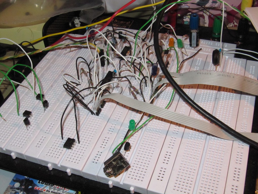

von Timmo H. (masterfx)
Ich will ja nicht behaupten, dass mein Steckbrett sauber aussieht :D
läuft aber alles... es lebe der Klingeldraht :D Habe aber auch noch nie
einen MkII-Klon auf dem Steckbrett aufgebaut. Ich würde mich aber auch
nicht wundern wenn bei mir auf dem Steckbrett mal irgendetwas nicht
funktioniert
