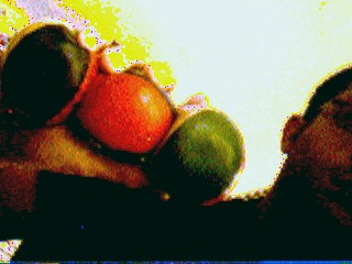

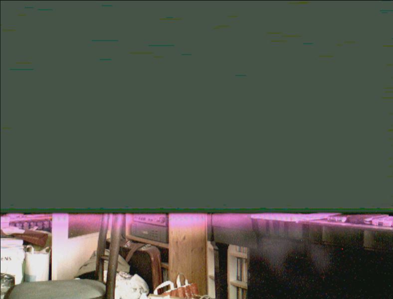

von egon (Gast)
das erste bild der kamera. sieht etwas bescheiden aus ich weiss :)
das bild ist mit sub sampling (250a reg) der kamera runtergerechnet
damit es noch in den speicher des pic32 passt.
irgendwie sind die abstufungen der farben zu wenig...mein dev board hab
ich erst vor kurzem gemacht kann sein das da paar bits nicht richtig
rueberkommen.
@theHL-mod wie du siehst kommt was bei mir mit aktivem subsampling. das
letzte mal als ich es getestet hab hatte ich noch kein kaffee getrunken
vielleicht war das der grund wieso nichts kam ;)
die konvertierung nach rgb565 auf der kamera ist mir noch nicht gelungen
irgendwas mach ich da noch falsch. das bild was man sieht ist in ycbcr
welches ich spaeter nach rgb konvertiere...
komisch ist auch dieser weissenbereiche im bild. stelle ich die expose
time hoch werden diese bereiche noch extremer sprich werden weiss. egal
was ich aufnehme der bereich ist immer gleich an dieser stelle.
vielleicht ist es auch irgend ne einstellung.
vielleicht ist die kamera nicht ganz ok keine ahnung. ich werd mal ne
andere probieren mal gucken ob die das verhalten auch zeigt.
lg und schoenes wochenende...;)

von Peter R. (gelb)
Oje, diese 3..4 milchigen Ringe sehen sehr nach einem Fehler der Optik
aus. Irgend einen Grund muss es ja geben, dass die Teile bei Pollin
vertickert werden...
Es würde mich interessieren, ob die Bilder der anderen User auch Fehler
aufweisen.
Grüße, Peter

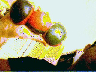

von egon (Gast)
ich hab mal ne andere kamera rangeloetet siehe bild. gleicher effekt.
ich hab mal zum test alles was man ausstellen kann an features
ausgestellt und aendert sich nichts. ich wuesste jetzt nicht was ich da
noch falsch machen koennte. also wahrscheinlich ist die kamera
ausschuss... je hoher man die exposer time dreht desto mehr kommt dieser
fehler zum tragen.
schade eigentlich. ich denke ich brech jetzt hier ab. vielleicht bekommt
ja jemand anderes sie zum laufen.

von Oktavian G. (Firma: Hochschule Karlsruhe) (tavin)
> fehler zum tragen.
Versuch mal das Gehäuse der kamera schwarz anzumalen, oder irgendwie
anders gegen Licht abzudichten, ich kenne einem ähnlichen Effekt von
einigen Objektiven in IR Fotografie wenn das Objektivgehäuse leicht IR
durchlässig ist. Eine andere Fehlerquelle könnte seitenstreung vom Licht
sein, in diesem Fall könnte das mit einer kleinen selbstgebastelten
Streulichtblende gemindert, werden.
http://de.wikipedia.org/wiki/Streulichtblende
von egon (Gast)
hab ich mal eben probiert. die ganze kamera bis zur platine mit
schwarzem klebeband eingewickelt... und ein rohr vorn an das objektiv.
der effekt ist der selbe :/

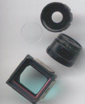

also das objektiv ist es nicht... das habe ich eben mal abgedreht... der
effekt ist noch immer zu sehen...
entweder hat der sensor ne macke oder ne einstellung ist falsch...
keine ahnung. ich geb jetzt auf wollte eh nur gucken ob das ansteuern so
funktioniert wie ich mir das dachte... das tut es mission complete ;)

also jetzt habe ich noch Glücklicherweise die Optik zerlegt bekommen.
Das Problem sehe ich auch noch an der Linse, wenn man das Ding noch so
nennen darf. Die Optik kann im laufe der Zeit etwas blind werden, also
trüben. Also einen Test, ob die Optik verzerrt habe ich auch gemacht
konnte aber nichts negatives erkennen. Ist aber Intressant, was der Chip
intern alles so machen soll ?!? Vor allem so ganz ohne Großes RAM. Eine
Entzerrung in Zeilenscann Richtung (X-Richtung) O.K. aber wie bitte in
Y-Richtung ?
Da würde ich mich schon auf meinem ARM9 mit 32MByte SDRAM schwer tun,
weil die Algorithmen schon schwer genug sind so etwas richtig zu machen.
Also gut wie dem auch sei zumindest müssten die Durchkontaktierungen
mitten im Bild erscheinen. Aber ich habe auf meinem Scanner von der
Leiterplatte einen Scan gemacht.
Gruß Sascha

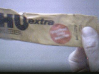

von egon (Gast)
hust
AAAAAAAAAAAAAAAARGGGGGGGGGGGGGG ;)
ich hab bei meinem lichttest nicht hinten abgeklebt ist mir vorhin
wieder eingefallen. weil einer oben meinte vielleicht kommt ja licht von
der seite rein. und danach war das thema fuer mich abgehakt... mist mist
mist... sorry ;)
sascha... ich hab immer ne hallogenleuchte in der naehe gehabt. die hat
anscheinend gereicht...
hab gleich noch ein bug behoben... momentan mach ich das subsampling ja
noch per hand und da war nen fehler das ich immer mir 2 punkte geholt
hab und dann 6 uebersprungen. das ist natuerlich kaese weil crcb aus den
ersten beiden punkten und y vom ersten und aus der mitte... somit siehts
nicht mehr so pixelig aus...
sieht doch ganz brauchbar aus. schoen funktioniert das endlich...
danke fuer die anregungen ;)

PS. Der Deckel oben hat nur eine Glasscheibe drunter, damit die weiche
Linse nicht zerstört wird. Daran muss nicht gedreht werden. Der Focus
wird an dem unteren Gewinde eingestellt, es befindet sich auf gleicher
höhe wie das Metal anfängt. Der Klebstoff lässt sich mit einem kleinen
Messer entfernen wenn man das Metall vorsichtig herunternimmt. Mit einer
besseren Optik müsste die Kamera ja extrem empfindlich werden......

@debugger,
 klar das habe ich auch vor, habe ja eine Kamera zerlegt und die
Filterscheibe kann man ausdrücken und eventuell sogar nur noch ein
IR-Bandpassfilter einbauen, dann ist die Farbe halt weg !
Was echt cool wäre mit einem Lösemittel die Farbbeschichtung vom CMOS
Sensor noch herunterwaschen und eine IR tauglichere Linse einbauen......
(aber vorerst will ich mal nichts übertreiben)

z.b. bekomme ich das auto exposure nicht richtig zum laufen... die
kamera errechnet eigentlich von allein wie lang die exposure time sein
soll ... auch gain fuer rb und g... irgendwie kommt da nur muell raus...
daher hab ich bei meinen tests erstmal auto exposure ausgestellt und
white balance nicht aus der auto exposure berechnung. gerade die white
balance fuehrt dazu das die bilder richtig schlecht aussehen.
und siehe da... die bilder sind deutlich besser... mit besserer gamma
korrektur vom lcd echt nett.
sprich:
  CamSetReg( 0x20F0, 0 );     //white balance do not use result from
aeewb
  CamSetReg( 0x2040,1 );      //auto exposure off
die helligkeit stellt man dann ueber exposure time ein:
  CamSetReg( 0x2508, exposerTime>>8 );//Exposure MSB
  CamSetReg( 0x2509, exposerTime&0xff); // Exposure LSB
und
  CamSetReg( 0x2501, 1 );     //gain rb
  CamSetReg( 0x2503, 1 );     //gain g1 g2
schoener waers natuerlich wenn die kamera die werte selbst ermittelt...
aber bisher keine chance...
in den auto exposure bereich bei den registern gibt es ein maximalwert
fuer die exposure time (0x206b/0x206a)... wenn auto exposure an ist
kommt immer der maximalwert.
das ist auch der grund warum man die exposure time immer neu setzen muss
wenn man einzelaufnahmen macht (siehe weiter oben)... aendert auch
nichts wenn man im continous mode aufnimmt... keine ahnung...
ich vermute das liegt am imager subsampling ... ich werd nachher mal ein
test machen und das bild voll abholen ob dann die berechnung richtig
ist...

moin,
oben ein bild  im betrieb meines handhelds... wie man sieht kann man
gain und belichtungszeit per hand einstellung (warum siehe unten)...
hm ist nicht sehr scharf das aufgenommene bild... bei meinem ersten test
hab ich das ganze bild aufgenommen und dann per hand subsampling
gemacht...
das sub sampling nach dem imager ist eigentlich unbrauchbar... zumindest
fuer mich... das problem dabei ist das der imager wirklich die daten
reduziert... beim anderen sub sampler wird nur die output clock
reduziert sprich man liest mit der geschwindigkeit als waere es eine
volle aufloesung... ziemlicher kaese vielleicht eine einstellung keine
ahnung...
@auto exposure und white balance... habe ich fast zum laufen gebracht
man muss wenn man sub sampled noch die groesse des bereichs fuer auto
exposure und white balance aendern... das die exposure time geaendert
wird hab ich bis heute noch nicht hinbekommen.. aber das auto gain
sprich die helligkeit vom bild... nur irgendwie schaltet er immer hin
und her keine ahnung wieso... deswegen hab ich erst mal die helligkeit
einstellbar gemacht...
jetzt noch das bild speicherbar machen und dann ist das thema durch...
ziemlicher nervkram ehrlichgesagt... hab echt keine lust mehr ;)
die kamera kann zwar viel aber unglaublich anstrengend mit dem
datenblatt ... dauernd probiert man rum wie was funktionieren koennte...
das problem ist halt aktiviert man sub sampling muss man 1000 andere
sachen einstellen ...

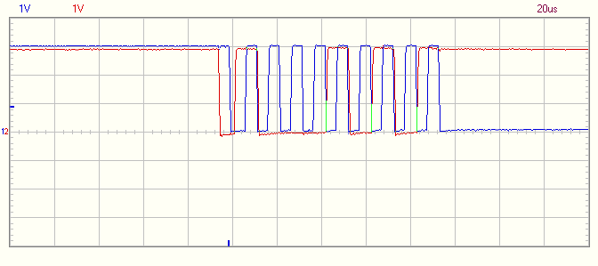

Hallo Egon und die anderen,
die diese Kamera zum Funktionieren gebracht haben: ich krieg die
I2C-Verbindung nicht hin.
Ich habe die Kamera an einen ATmega16 angeschlossen und versucht,
mittels I2C-Verbindung die Register zu beschreiben. Leider bis jetzt
kein Erfolg. Gibt es irgend etwas Besonderes zu beachten?
Ich versuchte, so vorzugehen, wie in dem Datenblatt beschrieben:
I2C-Adresse 0x45, 2 Adressbytes für das Register, 1 Datenbyte. Als
SCL-Taktfrequenz wählte ich ca. 100 KHz. Habe auch für SCL und SDA je
einen 4.7 kOhm-Pull-Up-Widerstand eingebaut. Da es nicht funktionierte
(Oszilloskop: SCL bleibt nachher low, Ausgänge bleiben vermutlich
Tristate trotz Enable-Outputs-Kommandos), testete ich den I2C-Code im
ATmega an einem EEPROM 24C32 (natürlich dann mit der für dieses gültigen
Adresse 0x50) und dort funktionierte die Verbindung problemlos. Die
Kamera habe ich sorgfältig auf eine kleine Adapterplatine gelötet, es
gibt keine Kurzschlüsse und keine Unterbrechungen.
Danke und Grüße,
I.
von egon (Gast)
Egon Winter:
das problem hatte ich auch... die kamera brauch einen takt sprich
mainclock um i2c zu bedienen sonst passiert nichts der scl reicht
nicht...

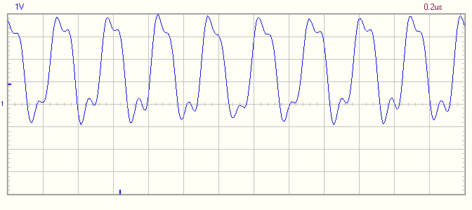

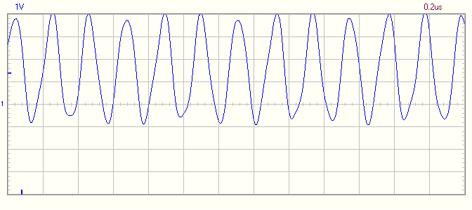

also habe jetzt mal die cam angeschlossen :)
Leider antwortet sie noch nicht auf meinen I2C.
Habe auf den EXCLK 5MHz PWM drauf gelegt da die kamera das anscheinend
so will aber leider ohne erfolg :(
Hab mal zwei bilder mit meinem PC-Scope gemacht. Die 5Mhz sehen bissle
verzockt aus aber des liegt glaub an meinem Oszi das da schon an die
Grenzen stößt :)
Den Hardware I2C habe ich bereits mit einem Temp. Sensor getestet
(allerdings den I2C2 und jetzt nehme ich den I2C1) sollte aber
eigendlich gleich funktionieren...
gruß
Andi
von Andi (Gast)
hab jetzt mal die pullups von 2.4k auf 1k verkleinert um die 3mA zu
gewährleisten und die flanken zu verbessern aber leider ohne erfolg?!

ich habe es jetzt geschafft, mit einem ATmega16 Bilder mit dieser Kamera
zu bekommen. Nicht zuletzt dank der hilfreichen Hinweise von Egon. Die
Bilddaten übergebe ich mittels serieller Schnittstelle an ein
Bluetooth-Modul (eingestellt auf 460.8 kBaud), und dieses überträgt
diese Daten an ein Notebook.
Das Auslesen eines Bildes mit 320 x 240 Bildpunkten dauert etwa 10
Sekunden, eine Zeile dauert etwa 35 msec. Ich fürchte jedoch, daß die
Zeilen nacheinander belichtet werden (Durch Bewegen werden die Zeilen
verwischt, die gerade ausgelesen werden).
Andi: mit Pull-Up-Widerständen von 1.8 kOhm funktioniert es sicher,
größere habe ich nicht probiert. Aus dem Bild, daß Du beigefügt hast,
entnehme ich, daß der I2C-Takt (SCL) etwa 400 kHz hat. Probiers mit
weniger (eventuell ist ein minimales Verhältnis von EXCLK-Frequenz und
SCL-Takt notwendig. Mit 3.6864 MHz EXCLK und 100 KHz SCL-Takt
funktioniert es bei mir).

@egon Winter:
Schade daran liegts wohl net :(
von Andi (Gast)
haha hab mein fehler gefunden sry :) Mein EXCLK gieng in PIXCLK :)
Jetzt funtzts so wies aussieht, also die cam feuert die daten und HSYNC
raus (ich sehe es auf dem eval board einmal wild blinken :) )
Jetzt muss ich mich "nur noch" ums auslesen kümmern...

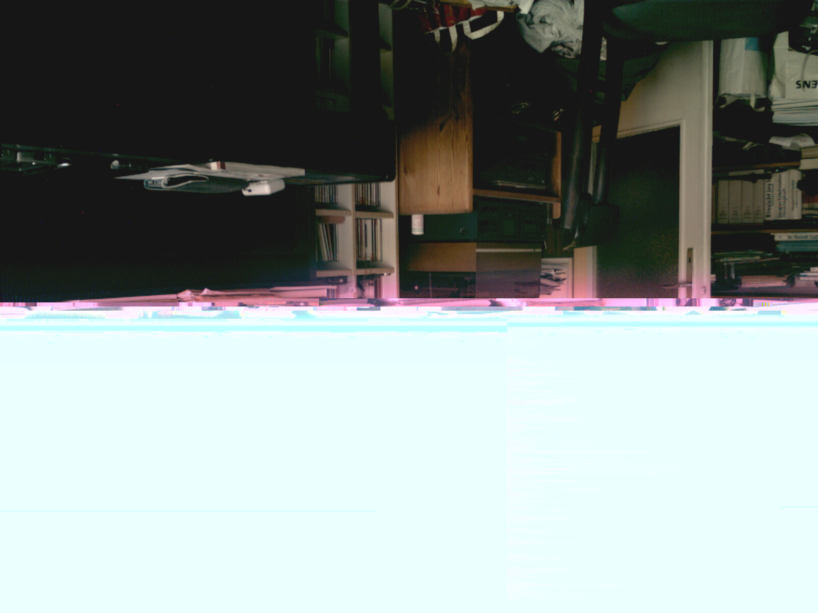

von Egon W. (idomeneo)
Hallo CWI:
die zwei Clocks gelten pro Pixel. Jedes Pixel besteht aus zwei Bytes (z.
B. bei der gewählten Register-Einstellung RGB565 = 16 Bit), sodaß pro
Clock ein Byte ausgelesen wird.
Ich habe meinen Code inzwischen verbessert:
1. takte ich nicht mehr "von Hand", sondern weiter mit dem
Timer2/OC2-Ausgang, aber beim Pixel-Auslesen langsamer eingestellt.
Vorteil: konstante Geschwindigkeit, daher gleichmäßige Belichtung des
ganzen Bildes beim Durchlauf des "Rolling Shutters". Das in meinem
oberen Posting angeführte Umschalten von zwei verbundenen Ausgängen
mittels Tristate wie oben ist natürlich vollkommen überflüssig und
Blödsinn - EXCLK nur noch an OC2=D7.
2. verwende ich PIXCLK zum eigentlichen Auslesen. PIXCLK habe ich dazu
an den INT2-Eingang gelegt, in der Interrupt-Routine findet der
Auslesevorgang statt (fallende Flanke von PIXCLK, und wenn HSYNC auf
logisch 1 liegt).
Mit diesem Schema ist es auch recht einfach, JPEG-Bilder auszulesen
(zweites Bild).
Etwas ist mir aufgefallen, was ich nicht verstehe: Da ich die
ausgelesenen Daten seriell in die Bluetooth-Schnittstelle schicke, ist
der Vorgang langsam und dauert viele Sekunden pro Bild. Wenn es nun mehr
als 20 Sekunden sind, dann entsteht ein Bereich, der überbelichtet ist
und etwas rotstichig, und ab dann ist das Bild nur noch grau (siehe
Bild).
Grüße,
I.

Ich bin nach längerer Zeit auch endlich dazu gekommen meine Kamera an
dem STM32F4 discovvery board auszuprobieren.
Allerdings krieg ich bei weitem nicht so schöne Ergebnisse wie ihr. Alle
Bilder die ich auslese haben einen starken Gelbstich und sind recht
pixelig (siehe Anhang). Der Gelbstich scheint recht unabhängig von der
Lichtquelle zu sein, zumindest ergeben Sonnenlicht und Energiesparlampen
nahezu identische Bilder.
Ich hab mich vorallem an dem Code von egon orientiert, aber ich hab auch
verschiedene Einstellung für white balance und auto exposure
ausprobiert. Die Bilder selbst übertrage ich im rgb565 Format über die
serielle Schnittstelle an ein pyhton Skript, welches die Daten dann in
ppm Bilder umwandelt.
Habt ihr noch irgendwelche Empfehungen was ich ausprobieren könnte?
