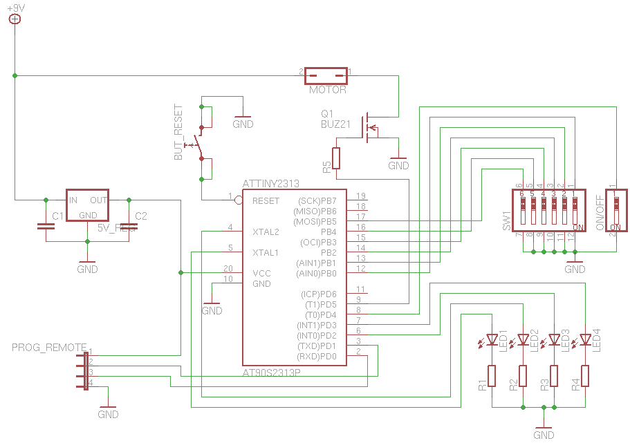

ich habe die angehängte Schaltung vorliegen, die einen DC Motor mit 12V
versorgen soll. Angesteuert wird der Motor über den Fet BUZ 21.
Ich habe zwei Veränderungen an der Schaltung durchgeführt:
- anstelle des BUZ 21 habe ich einen IRLZ 34N verwendet
- parallel zur Motorklemme liegt eine Freilaufdiode SB 540
Nun funktioniert das Ganze allerdings nicht. Die angehängte Schaltung
mit BUZ 21 funktioniert jedoch.

von MaWin (Gast)
> Die angehängte Schaltung mit BUZ 21 funktioniert jedoch.
Es sollte gerade umgekehrt sein.
Der BUZ21 muß in der Schaltung nicht funktionieren,
weil er im Gegensatz zum IRLZ34 kein LogicLevel Typ ist,
und ohne Freilaufiode könnte er durch Überspannung
bei Abschaltung des Motors zerstört worden sein.
Mit IRLZ34 und Freilaufdiode (wenn sie richtig rum
eingebaut wird) ist die Schaltung aber ok.
Lediglich die Reset-Beschaltung ist nicht datenblattkonform.

von Helge O. (_elko_)
Der BUZ21 funktioniert, weil er typische 3V GS-Spannung braucht um auf
zu machen. Wenn der µC 5V liefert klappt das.
Hast du das Gate vom IRLZ34 mal zwangsweise an 5V gelegt und geschaut,
ob der Motor dann anläuft?
Ne Spannungsmessung über den Transistor wäre auch mal interessant.

Naja ich bin ja doof. Hab die Motorspannung natürlich an den Klemmen
gemessen, wo wenn ich das Messgerät anschließe natürlich eine Spannung
anliegt....
nun habe ich mal richtig gemessen und das Problem ist, dass der FET
nicht schaltet. Es gibt in der Schaltung die Möglichkeit über den
DIP-Switch zwischen den Gamemodi "langsam" und "schnell" zu wählen. Bei
erster Einstellung liegt am Pin zwischen µC und Gate 1,25 V an, bei
letzter Einstellung 4,5 V. Im Gamemode "Zufall mit Stoppen" wechselt die
Spannung am µC Pin ebenfalls.
Nun habe ich festgestellt, dass an dem Pin der Motorklemme zur
Spannungsseite 12 V ankommen, wenn ich 9V am Netzteil einstelle und 16V
ankommen, wenn ich 12V einstelle. Da nach der ersten Inbetriebnahme der
Motor einmal kurz drehte und dann nicht mehr, könnte es dann sein dass
der FET abgeraucht ist, weil es einen Kurzschluss auf der Platine gibt (
Platine ist in Eigenfertigung selbst geätzt worden ).
Der FET sollte doch ansonsten zumindest bei 4,5 V schalten ? Ich habe
den Programmcode des µC einmal beigefügt
von entropie (Gast)
Also der FET scheint doch ok zu sein, die Klemmenspannung war auch schon
richtig, der FET soll die Klemme ja gegen Masse schalten. Ich habe die
Klemmenspannung nochmal gemessen im Zustand, wenn der µC den Motor
ausschalten soll und dann sperrt der FET auch richtig.
Nun habe ich aber folgendes gesehen: wenn der Motor angeschlossen ist,
sinkt die Klemmenspannung auf 0. Könnte es sein, dass mein Netzteil
nicht genug Power hat  ( 3,6 VA ) ? Immerhin läuft dieser Motor ja auch
mit 2 AA batterien

Wenn du den Motor anschließt, dann sinkt die Klemmspannung auf 0. Ich
gehe mal davon aus, dass du mit der Klemmspannung die Spannung über den
Motor meinst?
Wenn der FET sperrt, dann muss die Spannung über den Motor 0 sein.
Interessant wäre, wenn du mal die Gate-Spannung im
"Eingeschalteten"-Zustand messen könntest.
Ich würde den Widerstand auch umlegen... Du hast den FET über R5 an den
µC geklemmt. Ich würde den µC-Pin direkt an den Transistor führen, und
diese Verbindung dann mit 4,7k bzw. 10k gegen +5V ziehen.
