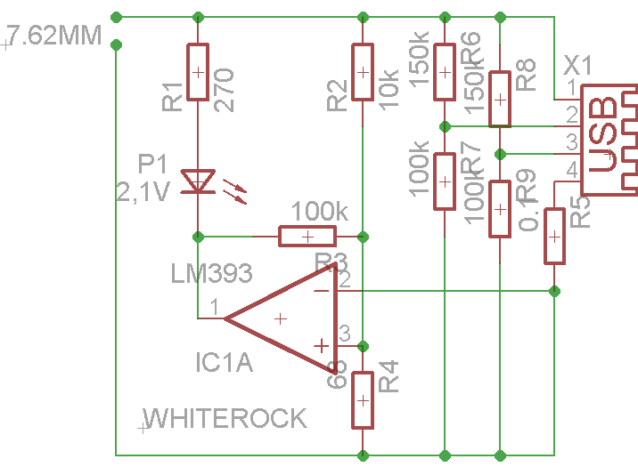

Also hier einmal der Schaltplan (soweit). Hoffe ihr könnt mir daraufhin
Kostenvoranschläge machen.
Platinengröße: So klein wie ihr sie hin bekommt!(maximal 80x40mm).
Form: Ausschließlich P-DIP/DIP/Through-Hole.
Lagen: 1
Extras: -dieses schicke "Whiterock" auf der Platine aus Leiterbahn.
-zwei Extra Löcher (oben links) für mich zum anschließen an die
Spannungsversorgung.
Bauteile: Kaufe und löte ich ein.
Bitte Kostenvor(an)schläge hier posten!
mfg Whiterock
hier schaltplan

Die Schaltung ist so klein, die kann man ruhig auf einer Lochrasterplatine aufbauen.
#2390406
Es gibt dafür sogar Lochrasterplanungsprogramme
Alex Weissenfels schrieb: > So klein wie ihr sie hin bekommt! > Form: Ausschließlich P-DIP/DIP/Through-Hole. Zwei gegensätzliche Forderungen. ;-) Wenn man klein werden will, nimmt man SMD, dann passt das alles ja schon fast auf die Rückseite einer Standard-USB-B-Buchse ... ach, ich habe den "Whiterock"-Schriftzug vergessen, der wird dann sicher doppelt so groß. :) Wenn du das sowieso schon in Eagle zusammenstellst, warum routest du das bisschen Board dann nicht gleich selbst und lässt die Platine bei Jakob Kleinens nächster Sammelbestellung mit anfertigen? Gerade eine Platine dieser geringen Komplexität bietet sich doch als Anfängerobjekt für ein Board-Routing regelrecht an.
#2390419
interessantes Einsatzgebiet für einen halben LM393 ...
Jörg Wunsch schrieb: > Wenn du das sowieso schon in Eagle zusammenstellst, warum routest > du das bisschen Board dann nicht gleich selbst und lässt die Platine > bei Jakob Kleinens nächster Sammelbestellung mit anfertigen? Gerade > eine Platine dieser geringen Komplexität bietet sich doch als > Anfängerobjekt für ein Board-Routing regelrecht an. -Weil ich keine Ahnung habe was routen heißt XD. mfg Whiterock
Zwar offtopic, aber evtl. trotzdem wichtig, bevor sich jemand ins Layouten stürzt: Woher bekommt der LM393 Strom? Ich sehe nicht, dass die Pins 4 und 8 irgendwo angschlossen wären. Wenn der Zweck der Schaltung sein sollte, die LED ab ca. 350mA USB-Strom zum Leuchten zu bringen, sollte das untere Ende von R4 direkt an Pin 4 der USB-Buchse angeschlossen werden. Hast du die Schaltung schon einmal auf dem Breadboard ausprobiert?

> Wenn der Zweck der Schaltung sein sollte, die LED ab ca. 350mA USB-Strom > zum Leuchten zu bringen, sollte das untere Ende von R4 direkt an Pin 4 > der USB-Buchse angeschlossen werden. wie kommst Du auf die 350 mA ?
#2390493
bingo schrieb: > wie kommst Du auf die 350 mA ? R5 in Beziehung zu R2/ R4.
Ich bin neu bei EAGLE, und bei dem LM393 hab ich nicht herausgefunden wie ich + und - anzeigen lasse. Also für alle: Pin 4 des IC's gehört an - und 8 an +! Danke Yalu :-) mfg Whiterock
Versorgungspins werden vom Pin-Namen bei eagle manchmal automatisch den Netznamen zugeordnet, also VCC=VCC GND=GND. Muss man mit dem ERC checken.
Alex Weissenfels schrieb: > Ich bin neu bei EAGLE, und bei dem LM393 hab ich nicht herausgefunden > wie ich + und - anzeigen lasse. Dazu gibt es den Invoke-Button (s. Anhang), mit dem du die restlichen Teile des ICs (zweiter Komparator und Stromversorgung) auswählen kannst.

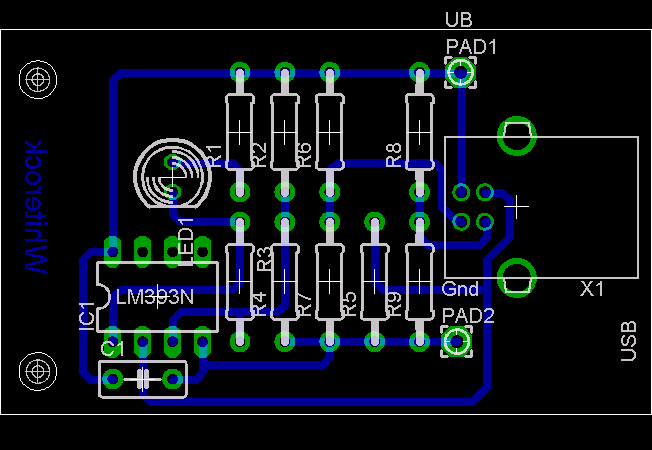

Hier ein erster Entwurf
Dietmar schrieb: > Hier ein erster Entwurf Die Pads von LED1 und X1 größer machen (wie b. Widerstände) weil sonst nach dem ätzen und bohren nichts mehr übrig bleibt. X1 würde ich näher an den Chip platzieren um die Leitung so kurz wie möglich zu halten um Störanfälligkeiten durch Einstreuungen schon im Vorfeld zu minimieren. Ansonsten macht es schon einen guten Eindruck.
#2390742
Michael S. schrieb: > um die Leitung so kurz wie möglich Der Chip ist ca. 26mm vom USB Stecker entfernt. Was soll da großartig einstreuen? Hier geht es doch wohl nicht um 3GB/s wie bei USB3 oder? Es handelt sich, wie bereits geschrieben, um einen Entwurf. Die Leiterplatte ist 55*33mm groß. Die Led Augen können natürlich größer werden. Wer es besser kan, bitte.
Michael S. schrieb: > Die Pads von LED1 und X1 größer machen (wie b. Widerstände) > weil sonst nach dem ätzen und bohren nichts mehr übrig bleibt. Dazu bräuchte eagle mal was von der Flexibilität eines Diptrace. Pads beliebig EINZELN veränderbar in Größe und Form und das mit wenigen Klicks. ;)
g. c. schrieb: > Michael S. schrieb: > >> Die Pads von LED1 und X1 größer machen (wie b. Widerstände) >> weil sonst nach dem ätzen und bohren nichts mehr übrig bleibt. > > Dazu bräuchte eagle mal was von der Flexibilität eines Diptrace. Pads > beliebig EINZELN veränderbar in Größe und Form und das mit wenigen > Klicks. ;) Target kann das auch :)
Dietmar: Das Layout sieht meiner Meinung nach schonmal sehr gut aus! Großes Lob!

Die nicht benutzten Eingänge des LM393 sollten nicht offen bleiben. Also den -Eingang (Pin 6) mit Ausgang (Pin 7) oder GND verbinden, +Eingang (Pin 5) auf Vcc legen.
#2391424
Mädchenkram... die Platine ist in 6 Minuten auf Lochraster gestrickt. BOOOL
Bei mir hat es nie was gemacht die PINS offen zulassen! Boool, ich will was bodenständig, und möglichst kleines. Es ist meine Sache, also reg dich über nen anderen Thread auf. Ich hab das ganze ja eh schon auf Lochraster.
#2391491
Der LM393 hat keine C-MOS Eingänge. Daher sehe ich es nicht als zwingend erforderlich, die freien Eingänge auf Masse zu legen. Einer meint, der Chip muß näher an den Stecker. Ein anderer meint, die Led Augen sind zu klein. Wieder ein anderer meint, die unbenutzten Eingänge sollten auf Masse. Dazu meine ich, nicht meinen, sondern selbst machen. Die Datei kann ja jeder laden, verbessern, und hier veröffentlichen.

@Dietmar: Ein paar Fragen: 1) Woher nimmst du den Kondensator C1? (...aus dem nichts...) 2) Wäre es möglich, dass du einen weiteren (mini) Schaltplan unabhängig vom jetzigen Layout links daneben wirfst/tust/machst. Allerdings darf die Breite der Platine nicht über 40mm sein ;-). 3) Könntest du anschliessend das fertige Layout so oft wie möglich auf 100x80mm verteilen. :-) mfg Whiterock Notiz: Gnd ist Adj! (konnte den lm317 in EAGLE nicht finden)
#2391661

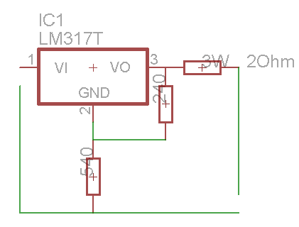

Der C1 ist aus der Lib rcl. Den LM317 gibt es in der Lib v-reg. Was ist mit einem Kühlkörper? Keiner, stehend, (z.B. SK104) liegend? Strom? Befestigungs/Montagebohrungen? In der angegebenen Dimensionierung beträgt die Ausgangsspannung 4,06Volt. Ist das korrekt? Ist der USB Stecker korrekt? Die Platine kann auch größer sein. Ich habe eine kommerzielle, unbeschränkte Lizenz.
Dietmar schrieb: Spannungsstabilisierung? Gut zu wissen Ich ziehe 0,5 A um einen Lipo zu laden und mache aus 6V, 4,1V. Kühlkörper glaube ich brauch ich nicht. Stehend To220 umgebogen zu liegend 0,5A Möglicherweise für den Lm317 (Kühlkörperloch) Es sollte 4,1V sein um einen LiPo zu laden Sofern PIN 1 VCC und PIN 4 GND, Ja: http://de.m.wikipedia.org/w/index.php?title=Datei:USB.svg&filetimestamp=20090406174048 Sehr gut :-) mfg Whiterock
#2391999
Hier ein erster Entwurf für den LM317 Den Schaltplan habe ich beigefügt, damit die, die es besser können wollen auch mal so machen.
#2392008
Irgendwie ist das Bild nicht da. Hier nochmal
Bei mir is es da :-). Könntest du diesen Schaltplan jetzt noch auf eine Platine mit dem Anderen geben? :-) mfg Whiterock
#2393416
Hier das Board mit dem LM317. Sind vier Stück. Der Block ist 77*77mm groß.
