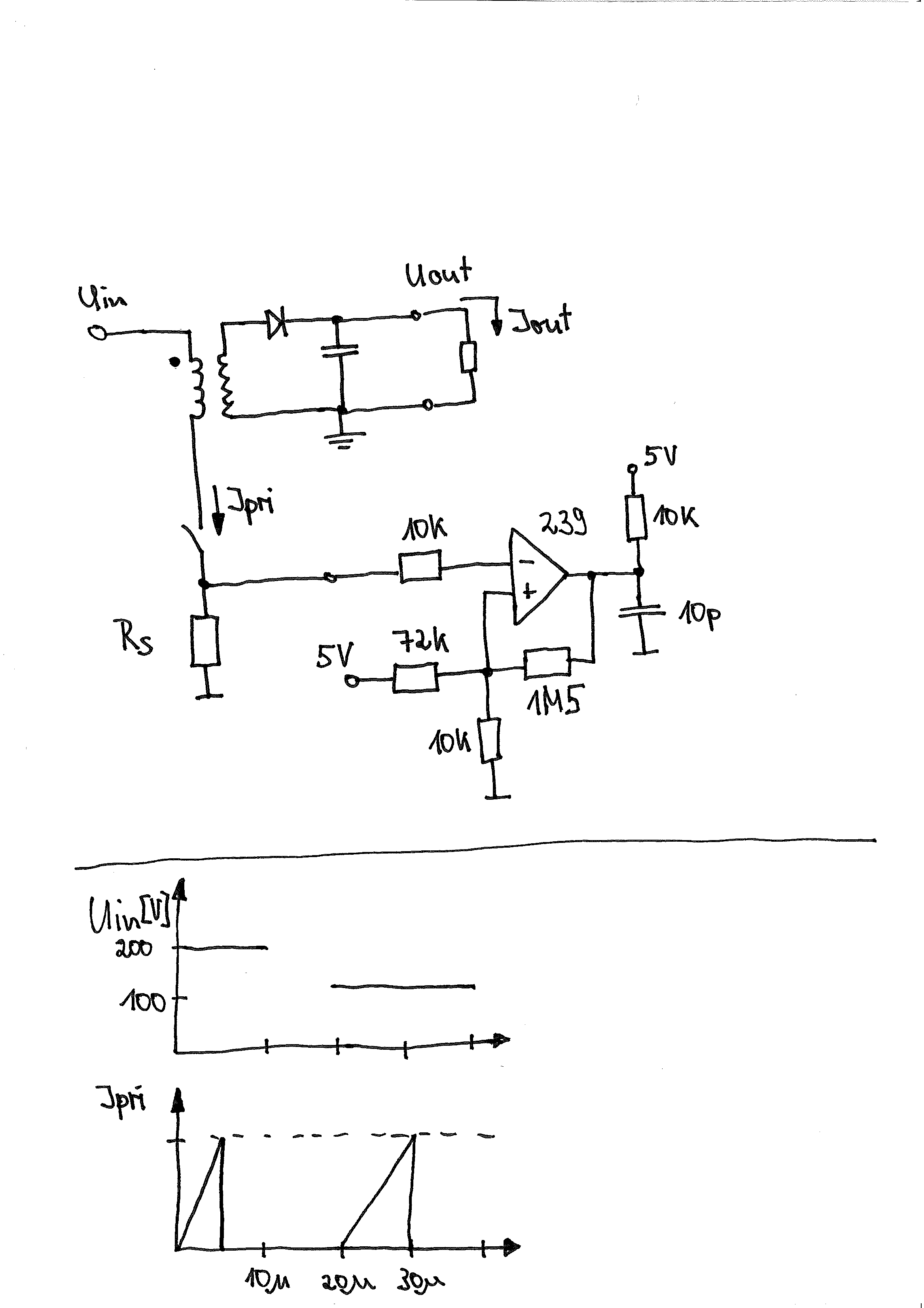

Ich habe ein Bild angehängt, mit dem Signal, welches das Monoflop
anschupsen soll. Die rote Spitze soll das Monoflop auslösen. Zur
Verfügung stehen 2 Komparatoren aus einem LM239. Die Versorgungsspannung
ist 5V. Die Spitze ist leider nur 500ns lang und da liegt auch der
Pferdefuß. Wahrscheinlich ist die Zeit zu kurz für den LM239.

Bastellösung usw... -> Eine Lösung muss ich finden.
Es geht um eine Strombegrenzung in einem Sperrwandler. Eingang ist 100V
DC bis 270V AC. Ausgang sind 5V 20W.
Die Forderung ist Iout<8A in jedem Fall (Überlast und Kurzschluss). Aus
Kosten und Platzgründen soll die Lösung auf der Primärseite liegen.
Als Maß für den Ausgangsstrom wollte ich den Primärstrom nehmen, da die
Amplitude dieses Dreieckstromes unabhängig von der Höhe der
Eingangsspannung ist. Über das Tastverhältnis wird dann geregelt.
Schaltfrequenz sind 50khz.
Im oberen Bild sieht man blau den TP gefilterten Primärstrom bei
Uin=270V AC(Worst Case).
Der Coursor (0.64V) markiert die Amplitude bei Nennlast. Die Spitze
selbst liegt bei Iout=6.3A. Also noch etwas Luft nach oben. Die Idee ist
nun bei ca. 6A ein MonoFlop zu starten und dieses an den SHDN des
Reglers zu legen. Die länge dieses Impulses muß noch ermittelt werden.
Das zur Erklärung. Bin auf Eure Vorschläge gespannt. ;-)

OP #2425094
Hallo nach kurzer Unterbrechung bin ich nun wieder da und hoffe es hat
noch jemand Lust zu Antworten ;-).
MaWin schrieb:
> Der erste LM339 entlädt durch Kurzschluss einen Komparator -> wahrscheinlich
meintest du einen Kondensator.
Egal, ich habe das mal aufgebaut und der LM239 schafft es mit dem oben
gezeigten Primärstrom den Kondensator am Ausgang des Komparators zu
entladen. Schaltung im Bild.
Nun habe ich die Eingangsspannung des NT nach unten verändert und
feststellen müssen, dass sich der Spitzenwert des Primärstromes anders
verhält als ich erwartet habe. Ich dachte immer bei gleichem sekundärem
Ausgangsstrom ist der Spitzenwert des Primärstromes gleich (so wie in
meiner Zeichnung). Lediglich der Anstieg ist ein anderer. Gemessen habe
ich aber, dass der Spitzentrom bei unterschiedlicher Eingangsspannung
unterschiedlich ist. Woran liegt das?
