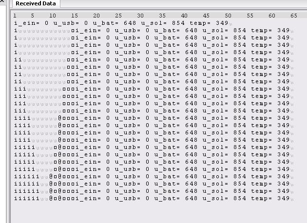

Noch mal zu dem Uart Problem:
Ich gebe ein mal pro Sekunde eine Zeile aus, abgeschlossen mit einem \n.
Bei der ersten Zeile klappt noch allse, ab der zweiten Zeile gibt er mir
immer 64 Bytes aus. Nur wenn ich jedesmal ein init_uart mache klappts.
Ich habe Deinen Code unverändert übernommen(bis auf die Baudrate) und
dazu noch die fifo.c und fifo.h .
Das Ergebnis siehst Du in den zwei angehängten Screenshots.
Hast Du eine Erklärung?

Dann hat es was mit dem Fifo zu tun. Das sieht sehr seltsam aus.
Irgendwas stimmt mit dem Fifo nicht!
Ich tippe darauf, dass bei der Übernahme von fifo.c oder fifo.h was
schief gegangen ist.
Gruß, Volker
von Volker U. (volkeru)
infifo und outfifo sind die Strukturen vom Typ fifo_t, die die
technischen Informationen über die beiden Puffer enthalten:
    fifo_init (&infifo,   inbuf, BUFSIZE_IN);
    fifo_init (&outfifo, outbuf, BUFSIZE_OUT);
Diese müssen bei allen Schreib- und Lesevorgängen übergeben werden. Also
&infifo oder &outfifo.
Es sieht mir fast so aus, als würde der Zeiger innerhalb dieser
Strukturen immer auf den Anfang des Puffers zeigen!

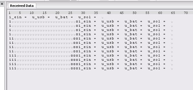

Hallo Volker,
ich habe noch mal Deine und meine FIFO verglichen und keinen Unterschied
festgestellt.
Anbei noch mal kurz ein Codeschnipsel:
  uart_init();
  adc_on_off(ON);
  sei();
  while(1)
    c1=0;
    uart_puts("i_ein = ");
    uart_putc(' ');
    uart_puts("u_usb = ");
    uart_putc(' ');
    uart_puts("u_bat = ");
    uart_putc(' ');
    uart_puts("u_sol = ");
    uart_putc(13);
    while(c1<9600);
Ich initialisiere die Uart,  den ADC und gebe dann einmal pro Sekunde
(whilec1<9600) die Werte aus.
Die erste Zeile macht er noch richtig und ab da gibt er immer dviel zu
viele wirre Zeichen aus.
von Julian B. (julinho)
Hallo Volker,
anbei die Ausgabe zu obigem Code.
Die erste Zeile ist noch richtig, danach gibt er jede Sekund 4 x 64
Bytes aus, jedesmal identische Zeilen.
Dann ist deine Sekunde nicht eine Sekunde lang, sondern nur eine
Viertelsekunde :-)
Wenn du uart_putc und uart_puts verwendest, musst du sicherstellen, dass
der Puffer nicht überläuft, sonst gibts das Ergebnis, was man hier
sieht. Du überschreibst den Puffer ständig, bevor er ausgegeben werden
konnte.
Wenn du das verhindern willst, musst du langsamer senden oder
uart_puts_wait verwenden und bei uart_putc testen, ob das Zeichen in der
fifo untergebracht werden konnte (Rückgabe != 0).
Gruß, Volker

Ich habs getestet und einige Zeit suchen müssen. Au weia, BÖSER, BÖSER
Fehler!!! Tausendmal Entschuldigung!
Ich danke dir ganz herzlich für deinen Test und deine Hinweise!
Ich muss Abbitte leisten, in meiner USART.C war noch ein übler Fehler
drin! Es tut mir leid, dass ich deine Zeit dadurch beansprucht habe. Der
Fehler fiel nur dann auf, wenn man mehrfach Daten nacheinander auf die
Schnittstelle gesandt hat. Dann hat sich der "Transmit Performed
Interrupt" aufgehängt oder zumindest übel verhaspelt.
Die Ursache: Am Ende der Übertragung wird der "Transmit Performed
Interrupt" wieder deaktiviert. Vorher wurde ja aber noch ein solcher
Interrupt ausgelöst. Das heißt, das entsprechende Flag LTXOK im Register
LINSIR war noch gesetzt. Zurückgesetzt wird es durch Beschreiben von
LINDAT (was aber ganz am Ende der Übertragung nicht mehr geschieht). Da
wird nur noch der Receive-Interrupt deaktiviert. Durch das Deaktivieren
des Interrupts wird das zugehörige Interrupt-Flag jedoch NICHT
zurückgesetzt. Darauf muss man erstmal kommen! Und dadurch kommt es beim
nächsten Aktivieren des Interrupts dann zu den verrücktesten
Nebeneffekten.
Also: Nicht vergessen, das Interrupt-Flag noch zurückzusetzen! Die
entsprechende Prozedur in USART.C muss also so aussehen:
SIGNAL (LIN_TC_vect)
  if( LINSIR & (1<<LRXOK)) {
    // USART Receive Complete Interrupt
    // Empfangene Zeichen werden in die Eingangs-FIFO gespeichert und warten dort
    _inline_fifo_put (&infifo, LINDAT);
  if( LINSIR & (1<<LTXOK)) {
    // USART Data Register (Transmit buffer) Empty Interrupt
    // Ein Zeichen aus der Ausgabe-FIFO lesen und ausgeben
    // Ist das Zeichen fertig ausgegeben, wird ein neuer SIG_USART_DATA-IRQ getriggert
    // Ist die FIFO leer, deaktiviert die ISR ihren eigenen IRQ.
    if (outfifo.count > 0)
      LINDAT = _inline_fifo_get (&outfifo);
    else {
      LINSIR |= (1 << LTXOK );
      LINENIR &= ~(1 << LENTXOK);

das war auf jeden Fall der Fehler, läuft jetzt ohne Probleme!
