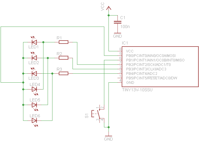

ein vielseitiges Blink- oder Lauflicht mit ATtiny13, 6 Leds und einem
Taster

Technik:
Assembler AVR Studio 4.18   ATtiny13 muss auf  4.8Mhz und CKDIV8
(/8=600Khz) gefused werden.
Horizontale Anordnung: Led 6 links ... LED 1 rechts .
Beim Laternen- oder Zauberstab:
  Rechtshänder: LED 1 -> Hand ... LED 6 -> aussen.(hi End)
  Linkshänder: LED 6 -> Hand ... LED 1 -> aussen
