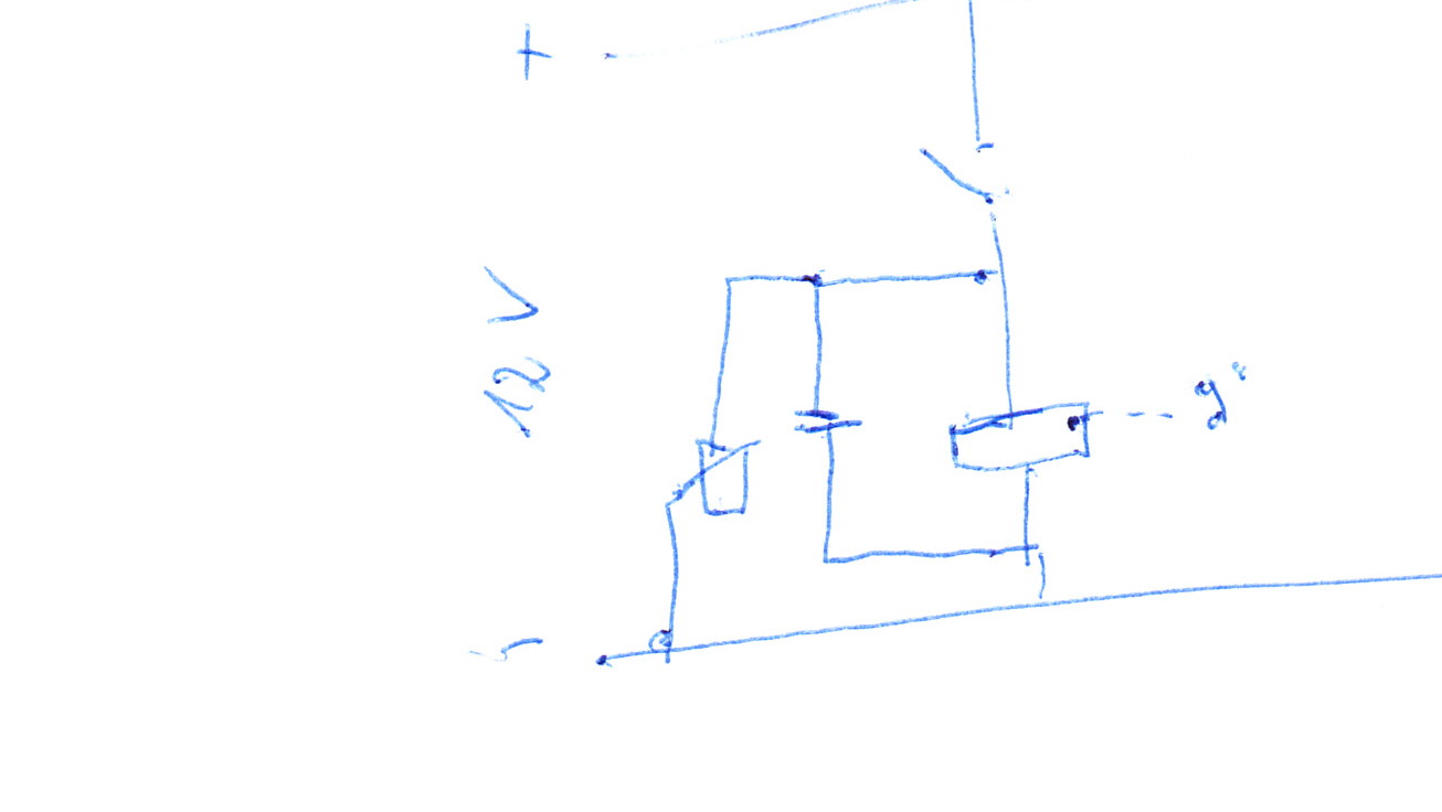

Hallo, wer kann mir hefen.Ich möchte in einer Anlage einen
Öffnungskontakt mit einem Relais abfallverzögert überbrücken. Die Zeit
sollte ca. 30sek. betragen.Die Spannung beträgt 12V --.Das Relaios wird
mit einem Schalter betätigt und der Kontakt  des Relais ist Lastfrei .
Wichtig für mich wären die Werte von Elko und Poti,da ich alle Teile
kaufen muß.

wieviel Ohm hat die Relaisspule ?
Ich denke sie wird relativ " niederohmig " sein. Denke das Konzept haut
so nicht hin, da 30 Sekunden relativ lang sind.
Nutze mal das www mit den Begriffen Abschaltverzögerung,
Abfallverzögerung, Ausschaltverzögerung usw., um zu sehen wie andere das
lösen. Ich denke das ist schon ziemlich " STANDARD ".

Vergiss es, bei 30s wird das ein RIESEN-Elko. Mal ganz abgesehen davon,
dass die Schaltung falsch ist. Richtig ist es so. Nicht die ganze
Schaltung, aber K2 und die Dioden, siehe Text.
http://www.mikrocontroller.net/articles/Relais_mit_Logik_ansteuern#Stromsto.C3.9Frelais
Für 30s nimmt man ein Monoflop ala NE555.

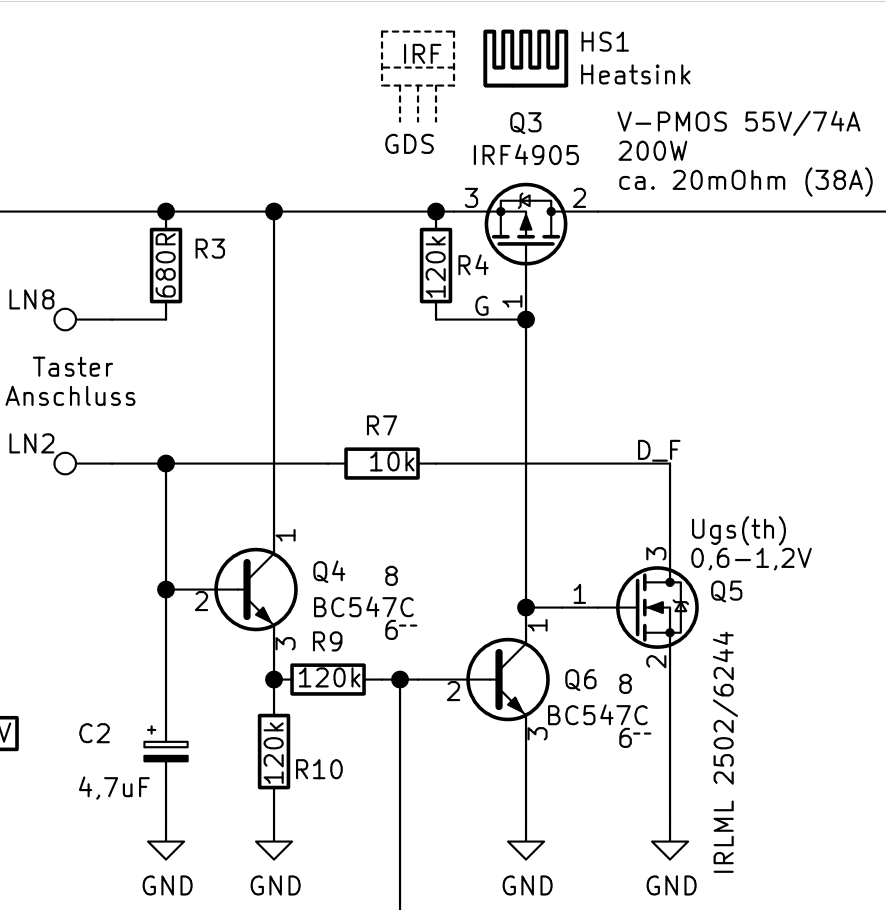

(Firma: Anscheinend Corner-Cases ;-)) #7083177
bastle gerade auch an einer Abschaltverzögerung bzw. einer
Auto-Power-Off-Schaltung.

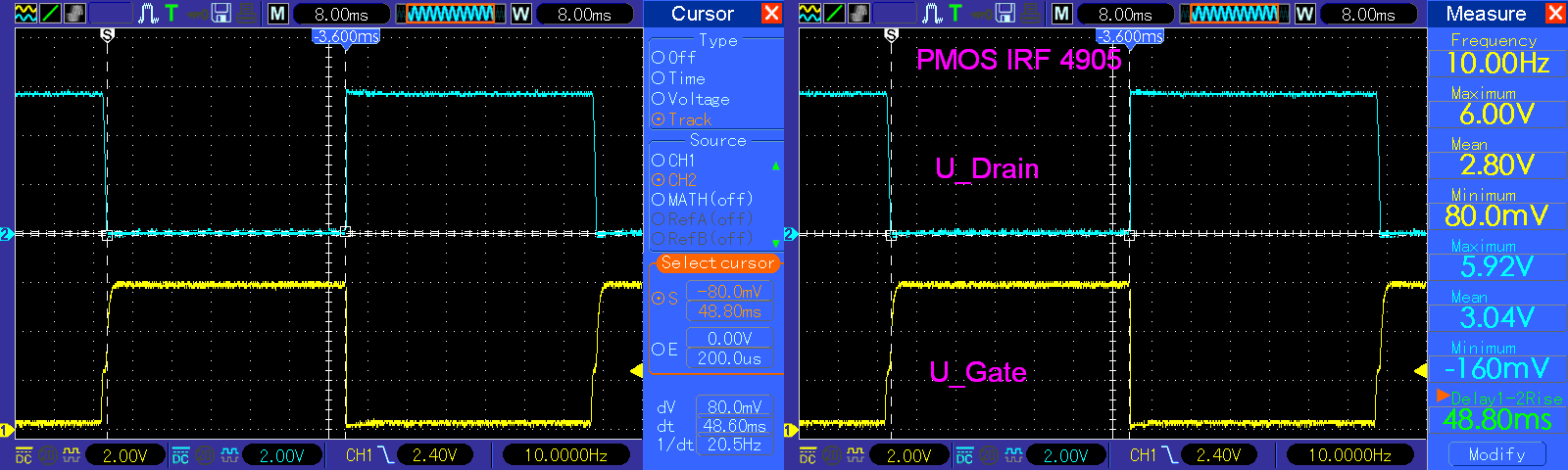

Habe jetzt aber den wesentlichen Teil mal seperat auf einem Breatboard
aufgebaut, weil sich der PMOS IRF 4905 seltsam verhält.
Steuer die Basis des BC547C mit 4,00V und 10Hz an.
An Source ist eine Versorgungsspannung von 4,80V.
Gelb ist die Gate- Spannung gegen GND.
Cyan ist die Drain-Spannung gegen GND.
Wenn ich die LED anschließe, sperrt der PMOS nicht sauber, bei dem 47
Ohm Widerstand als Last schon.
Nur warum ?
Bernd_Stein

Der MOSFET verhält sich ganz normal, er sperrt auch bei der LED als
Last. Wenn aber die Drainspannung unter die Durchlassspannung der LED
absinkt, wird der Strom durch die LED sehr gering, und damit dein Drain
Knoten praktisch hochohmig. Was du dann siehst, ist die langsame
Entladung deiner Aufbaukapazität, überlagert von einer 50Hz Einstreuung.

(Firma: Anscheinend Corner-Cases ;-)) #7088943
Jo, alles klar. Danke.

> Falls Du den v.m.g. Fet in betracht ziehst, sollte nicht_nur
> der (auch jetzt schon viel zu große) 120k zw. G und S deutlich
> verkleinert werden
Die Sache ist die, ich will nicht zu viele unterschiedliche Werte in der
Gesamtschaltung haben, zudem erzeugt z.B. ein 10k-SG-Widerstand eine
leicht höhere Uc-Spannung an Q6, was sich leider stark auf die
Zeitverzögerung auswirkt. Bei 120k -> Uc=0,0122V und ca. 5 Minuten ;
10k=0,0470V und ca. 3 Minuten, bei 2x 3,3uF parallel statt der 4,7uF.
Ach, der Kühlkörper ist sehr wahrscheinlich bei ca. 1A nicht nötig, da

Allerdings gilt es zu beachten, dass diese analoge Art der Abschaltung
gegen Ende dem PMOS doch schon eine gewisse Verlustleistung abverlangt (
Ca. 1,3W ).
120k_SR zeigt mit Cyan die Drain-Source Spannung und Gelb die
Gate-Spannung bei der Verwendung eines 120k Source-Gate-Widerstandes.
Der Bezugspunkt ist Source und die Kanäle sind invertiert dargestellt.
1,24V Uds bei ca. 1A und eine beschleunigte Sperrzeit von ca. 1,7ms.

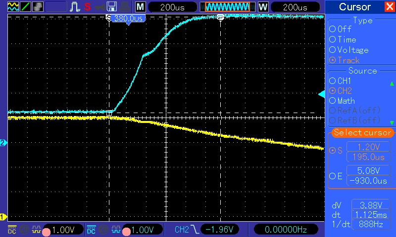

10k_SR halt 10k Source-Gate-Widerstand. Die beschleunigte Sperrzeit ist
etwas kürzer ca. 1,1ms. Dafür wie bereits geschrieben ist die
Auto-Power-Off-Zeit jedoch nur ca. 3 Minunten gegenüber ca. 5 Minuten.
Evtl. würde der PMOS IRF7410 ( SO-8 ), eine bessere beschleunigte
Sperrzeit erzeugen, da seine Ugs(th) -0,4V bis -0,9V beträgt und seine
Verlustleistung von 2,5W noch ausreichend wäre.

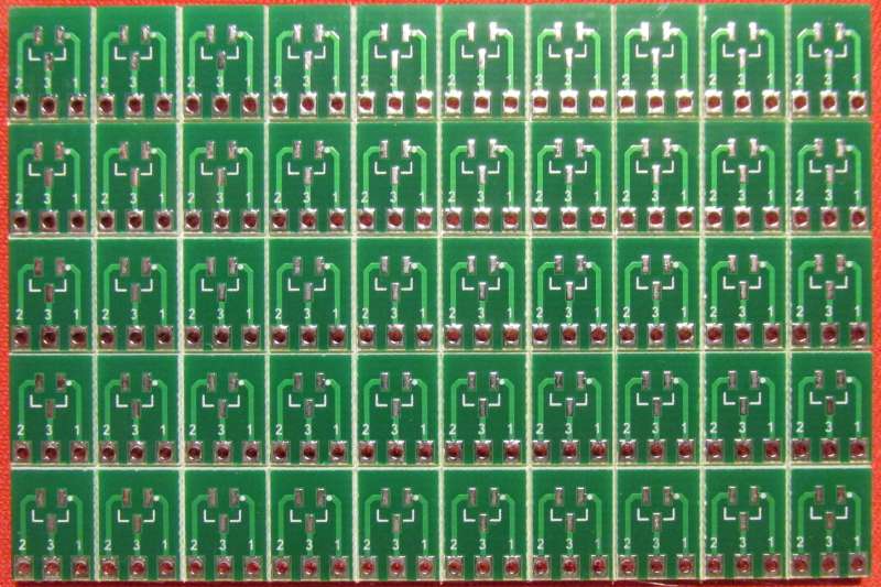

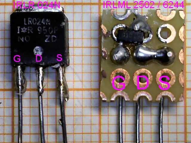

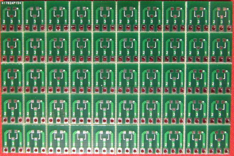

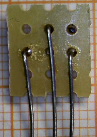

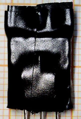

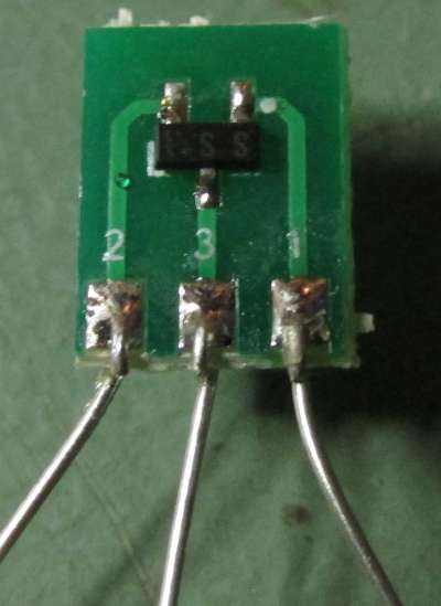

Das es meistens die besten Bauteile meistens nur in SMD gibt habe ich
z.B. SOT-23 und D-Pak Steckbrett tauglich gemacht.
Bernd_Stein

Manfred schrieb:
> Mal auf Verdacht einen Satz vom Chinesen mitnehmen, waren um 3 Euro für
> 50 Stück.
Diese Lösung die dort verlinkt wird, finde ich aber ehrlich gesagt
besser :
Beitrag "Quick&dirty : SMD Steckbretttauglich gemacht"
Bernd_Stein

Ach, bezüglich SMD Steckbretttauglich besser gemacht, wurde irgendwie
falsch verlinkt, deshalb noch ein Versuch zu Michael D. (mike0815):
Beitrag "Re: Quick&dirty - schnelle Problemlösungen selbst gebaut"
