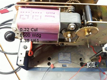

ich versuche schon seit Tagen eine einfach Schaltung zu entwickeln bei
der ich einen Impuls von einem AND- Gatter ( 45-Serie )erhalte und am
Ausgang dieser Schaltung einmal ein High und beim nächsten impuls ein
Low bekomme.
Diese Schaltung soll eine Stempeluhr alle 60s ansteuern bzw. das Relais
wird angesteuert welches, einmal ( bei angezogenem Zustand) die
Stempeluhr mit -15V bzw. ( wenn das Relais nicht angesteuert wird) mit
+15V zu Versorgen.
Jetzt habe ich mit hilfe eines Schieberegisters den 60s Takt generiert.
davor habe ich diesen Takt mit hilfe einer A-stabilen Kippstufe ( Timmer
555) erzeugt,da der Takt da aber leider wegen Troleranz bereichen schon
nach 57s kam hab ich das wieder verworfen. Bei A-stbilen hab ich das
problem wie folgt gelöst:
ich hab das Signal in ein JK Flip flop (74- Serie ) ( alle eingänge auf
log. High , und den takt in den takgeber) eingespeißt. somit wechselten
die Ausgänge Q und Q/ alle 60s ( real 57s) den Zustand ( High) und
konnte somit mit Q bzw. Q/ das Relais ( 5V) ansteuern, was wirklich gut
funktioniert hat.
So mein problem zusammengefasst:
ich bekommen einen Impuls alle 60s mit diesem Impuls muss ich einmal das
Relais 60s lang ansteuern und wenn der Impuls nochmal kommt ( also nach
60s ) soll das Relais nicht mehr angesteuert werden.
Habt ihr vielleicht irgendwelche ideen wie ich das Problem lösen
könnte??
hab auch schon versuch die 45 Serie und die 74 Serie zu mischen und das
ergebnis war ... nicht wirklich berauschend da das Relais dann immer
irgendwann angesteuert wurde.
Danke im Voraus
Lg Peter

das problem an der uhr ist, dass sie mechanisch funktioniert und ich mit
den 15V eine spule ansteuern muss und ich muss bei jedem takt ( 60s )
die spannung umpolen damit der minuten zeiger sich bewegt ( kein
sekunden zeiger vorhanden .. ).

ich habe 2 trafos welche die netzspannung auf 15V runter transformieren
diese hab ich dann seriel zusammen gehängt ( also quasi ne mittelpunkt
anzapfung gemacht ) diese gleich gerichtet und geglättet
und jetzt hab ich einmal +15 masse und -15 Volt.
anfangs hab ich versucht dies mit transistoren zu schalten sprich das
ausgangssignal eines Jk flip flops (  Q oder Q/) jeweils an eine basis
von den transistroen gehängt damit sie durchschalten dies hat aber
leider nicht so gut funktioniert somit habe ich diese idee wieder
verworfen.

naja mit dauerstrom nicht aber ich muss abwechselnd +15V und- 15V die
spule ansteuern. Das kann auch nur ein Impuls sein. Nur hab ich
folgendes  porblem wenn ich ein Relais verwende, dass ich den
wechselkontakt des Relais als basis genommen hab und somit einmal immer
+15V an der Uhr anliegen ( Spule des Relais wird nicht angesteuert ) und
sobald eben nur ein Impuls kommt schaltet das Relais kurz auf die -15V (
Uhr schaltet) und dann sofort der schalter wieder auf die +15V geht (
Uhr schaltet nochmal) und somit hab ich mir gedacht dass ich jede minute
das Relais ansteuere oder nicht ansteuere.
Vielleich gibt es ja auch eine andere möglichkeit ...
ich könnte versuchen fotos hochzuladen wo man die schaltung bzw. die uhr
besser sieht.. ??

ka wie die schaltung heißt hab mir die einfach ausgedacht =) ... ich hab
wie damals erwähnt ein JK Flip flop verwendet den impuls beim clock
eingang eingespeißt und somit hat das JK flip flop den ausgang Q und Q/
bei jedem impuls gewechselt und mit den ausgängen Q bzw. Q/ hab ich dann
jeweils einen Transistor angesteuert, welcher dann eben +15 bzw. -15V
durch gesteuert haben.
Ich hab mir damals gedacht, dass die Transistoren vielleicht zu viel
Spannung fressen ( was ich mir nicht so ganz vorstellen kann da sie ja
sobald sie durchschalten fast wie ein normaler Leiter funktionieren.)
und somit zu wenig Spannung an der Spule der Uhr ankommt. ( Die Spule
der Uhr benötigt ungefähr 15V zum fehlerfreien schalten! )
Lg Peter

ok danke für den link  das wäre eigentlich genau das was ich brauche =)
nur müsst ich das kaufen und ich will bzw soll das aber selber bauen und
nicht die lösung irgendwo bestellen und kaufen.
ich hoffe das mit dem bild hochladen hat funktioniert :-S da sind alle
werte der Spule drauf
( nur der vollständigkeit halber:
0,22 Cul
8500 Wdg
1.38 U61 ( ka was das heißen soll ?? )
und 12 bzw 24 V anschlüsse.
lg peter
