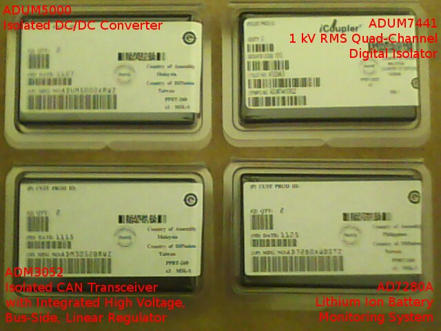

Ich kämpfe derzeit jedenfals mit meinen HighPower LiPoly SmartBattery
Muß nun für die 4 neune Chips ebenfals ein neues PCB zum testen machen
(siehe Bild)
