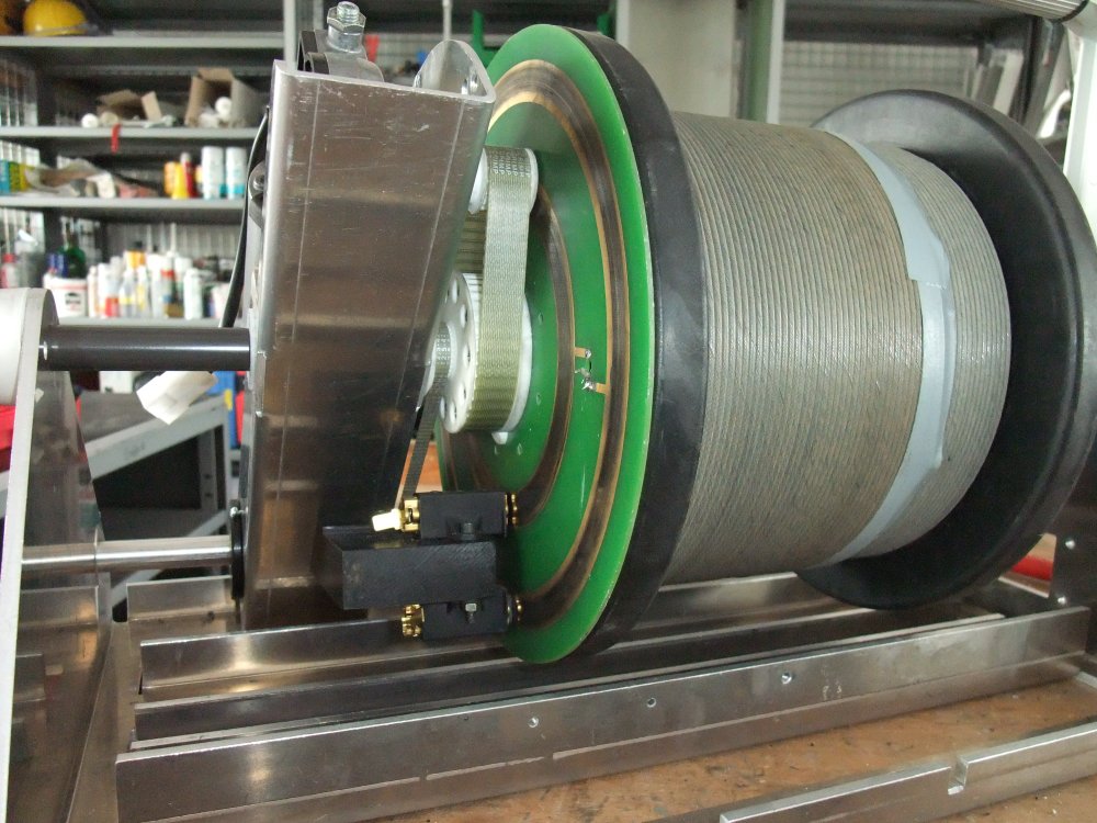

Forum: Platinen Runde Leiterplatte 250 mm (1 x 70 µm Cu) gesucht
von Bernd J. (bjunker)
ich suche jemanden, der mir einen "Schleifring" erstellen kann.
Ausgangspunkt soll eine runde Leiterplatte mit möglichst dicker
Kupferschicht sein, auf der sich mehrere kreisrunde Leiterbahnen
befinden. Die Leiterbahnen können geätzt oder gefräst sein.
Bohrungen zur Befestigungen usw. sind dann Details, die noch im
einzelnen besprochen werden können.
Der Durchmesser muß nicht zwingend 250 mm sein; darf auch gerne größer
ausfallen :-)
Den "Schleifring" benötige ich für ein Lego-Modell im Maßstab 1:20.
Schöne Grüße
Bernd
von Reinhard Kern (Gast)
Das kann dir jeder LP-Hersteller anfertigen, wenn du Leiterbild und
Bearbeitungszeichnung lieferst. Bei einer Online-Kalkulation musst du
halt Masse von 250 x 250 mm angeben und einen Fräsweg von 800 mm.
Gruss Reinhard

von Christoph B. (christophbudelmann) Benutzerseite
> Du bist ja vom Fach -  würde Dir eine Skizze reichen, um einen
> ungefähren Preis kalkulieren zu können?
Alleine die Fertigungskosten bei den deutschen Herstellern liegen bei
etwa 200€ inkl. MwSt. für eine einseitige Leiterplatte mit 70um Kupfer
und 250x250mm². Damit bräuchtest du aber immer noch entsprechende
Fertigungsdateien. Vielleicht wären private Platinenätzer (in der
Artikelsammlung finden sich auch viele für Auftragsarbeiten) die bessere
Alternative, wenn sie die Größe handhaben können. Die ätzen meist auch
nach einer pdf-Vorlage.

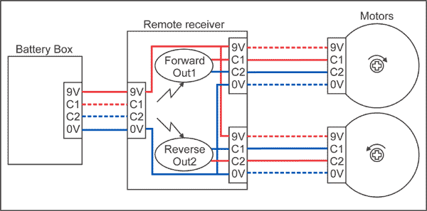

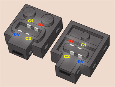

Der Durchmesser von ca. 250 mm (oder größer) kommt aus zwei Faktoren
zustande:
1.) Es soll ein Lego-Modell im Maßstab 1:20 werden und die Stromabnehmer
für den Schleifring müssen irgendwie in Lego-Lochstangen
eingesetzt/eingeklebt werden. Wenn ich von 4 x 2 Kontakten (4 x Motor)
und 2 x 2 Kontakten (Lichtsteuerung) ausgehe, muß ich eine entsprechend
lange Lego-Lochstange nehmen.
2.) Das Modell hat eine Größe von ca. 1,1 m x 1,1 m, der Drehteller ca.
0,85 m. Entsprechend hatte ich mir gedacht, daß der Schleifring auch
entsprechend groß sein kann.
Zur Veranschaulichung:
http://www.hussrides.com/index.php?option=com_content&task=view&id=16&Itemid=38
Es soll der BOOSTER der Firma HUSS werden.

> Ich verdiene jedenfalls liebend gerne Geld in den Bereichen, in denen
> ich mich auskenne.
Der NXT-Baukasten für 500€ wäre gegenüber eine Auftragsarbeit aber schon
deutlich günstiger, das sollte dir klar sein. Das Problem mit den
Einzelstücken ist immer, dass die Entwicklungskosten richtig zu Buche
schlagen.
Was den Royer Converter angeht: Man würde damit nur die Energie
übertragen. Auf der sich drehenden Seite sitzt dann beispielsweise ein
Mikrocontroller, der seine Daten beispielsweise über Infrarot von der
Primärseite empfängt (oder auch gänzlich autonom arbeitet, wenn es nur
um das Drehen geht) und die Motoren ansteuert. Dein Royer Converter
würde dir also nur das Kabel zu deiner Steuerungseinheit ersetzen.

von J. V. (janvi)
ich habe so eine Leiterplatte ganz zufällig gerade machen lassen. Ganz
zufällig auch 250mm im Durchmesser. Benutze sie für eine Kabelwinde wo
vorne ein Messgerät dranhängt.
Die Kohlen kannst du auch dazu haben. Die Leiterplatten sind zweiseitig
durchkontaktiert und vergoldet. Das Gold ist aus Kostengründen zwar
theoretisch viel zu dünn, aber es tut trotzdem (wenn man keine zu hohen
Geschwindigkeiten fährt und keinen Dauerbetrieb hat) seit einiger Zeit
gut. Wenn die Leiterplatte abgenutzt ist, kann man sie rumdrehen weil
sie spiegelsymmetrisch ist und auch die Rückseite noch aufbrauchen. Die
Datenübertragung mache ich übrigens auch auf den beiden "Stromleitungen"
so dass ich nur eine 2 polige Leitung habe.
Vielleicht habe ich davon demnächst noch etwa 40 übrig, denn ich möchte
die Schleifringe durch eine induktive Energieeinkopplung ersetzen. Die
Daten gehen dann über Bluetooth nebenher und die Empfängerplatine dreht
sich dann in der Trommel mit.

Was die zu verwendenden Lego-Motoren Power Functions XL betrifft:
DC-Motor, 220 Umdrehungen/min
Gewicht: 69 g
Leerlaufstrom: 80 mA
blockierte Drehkraft: 40 N/cm²
blockierte Stromaufnahme: 1,8 A
Volt  Drehkraft  Drehzahl  Stromstärke  mech. Kraft / elektr. Kraft
/ Wirkungsgrad
4.5 / 14.5 N/cm² / 43 U/min / 0.52 A / 0.65 W / 2.34 W / 28 %
7 / 14.5 N/cm² / 100 U/min / 0.54 A / 1.51 W / 3.78 W / 40 %
9 / 14.5 N/cm² / 146 U/min / 0.55 A / 2.21 W / 4.95 W / 45 %
12 / 14.5 N/cm² / 214 U/min / 0.56 A / 3.24 W / 6.72 W / 48 %
Quelle: http://www.coolbricks.com/motoren
Schöne Grüße
Bernd
von Bernd Junker (Gast)
Die Lego-Motoren haben übrigens 4 Anschlüsse:
+9V  0V  C1 / C2

Du hast oben ein Beispiel der Scheibe an der Seilrolle gesehen, dort
wird allerdings keine Leistung übertragen. Weite das auf die benötigten
5 oder 6 Schleifkontakte aus und frag' Dich selbst ob die Konstruktion
ohne Kontaktprobleme oder zu große Reibungsverluste zuverlässig
funktionieren könnte. Wenn Du das glaubst, versuche einen Musteraufbau
mit Deiner ursprünglichen Idee. Musst halt schauen, ob Dir jemand das
Layout macht und es kann sein, daß Du immerhin den Lerneffekt hast,
wie's eben nicht geht.
