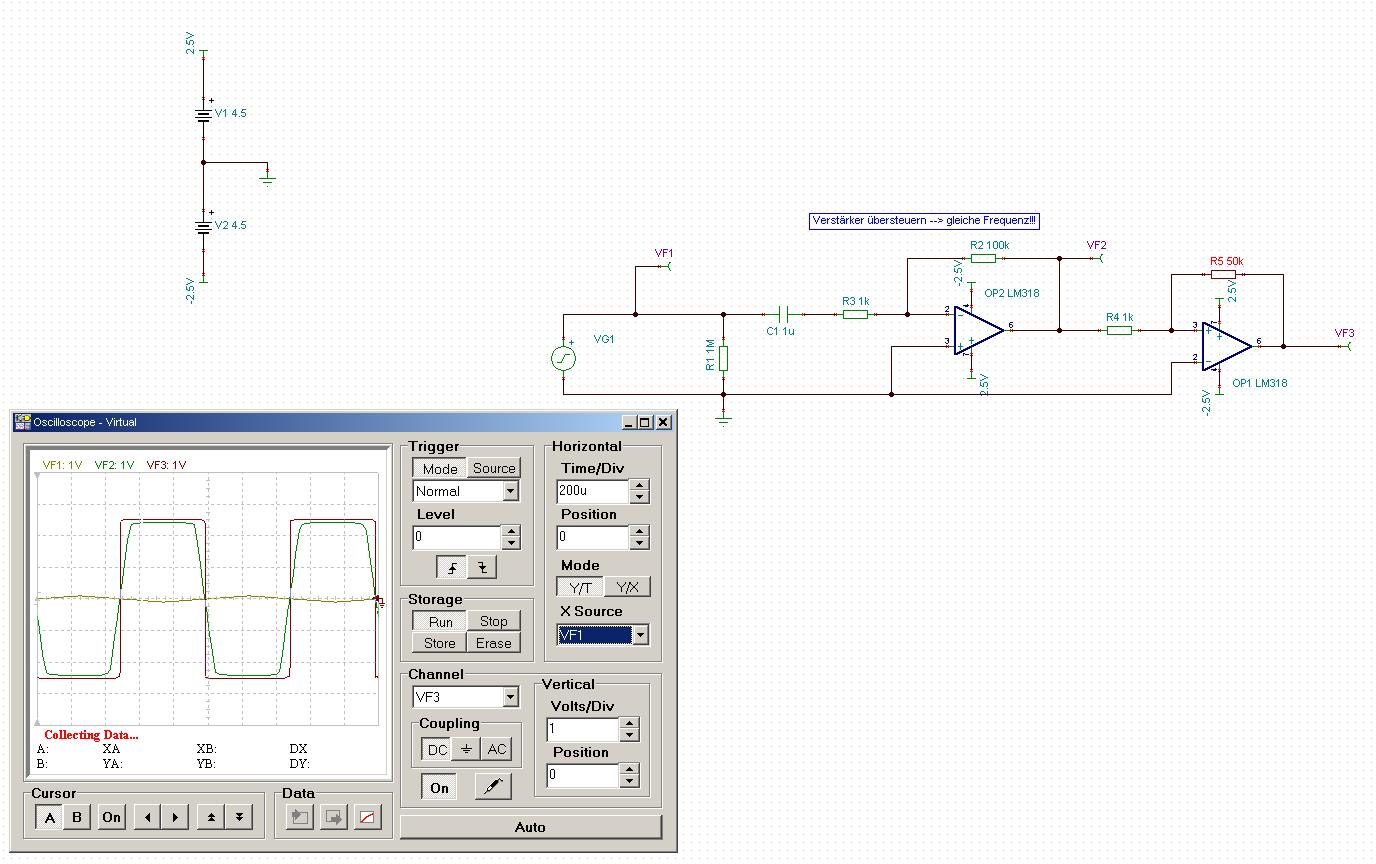

Habe gerade ein neues Projekt in Angriff genommen. Und zwar handelt es
sich dabei um einen NF Frequenz-Zähler. Er soll von möglichst kleinen
Frequenzen bis ca. 1MHz messen können.
Das ganze realisiere ich mit einem PIC aus der 18er Serie und dessen
Timer 1 (Capture Register...)
Nun stehe ich aber bereits an :S Und zwar will ich ja verschiedene
Amplituden einer Sinus-, Dreieck-  und Rechteckspannung messen. D.h. ich
möchte eine 100mV Schwingung an den PIC-Port hängen aber auch eine
10V... Weiter natürlich auch +/- Schwingungen. Fazit: So zimlich alles
:D
Im Endeffekt wäre es natürlich toll wenn ich einfach eine 5V Schwingung
am Port habe, die ich dann ausmessen kann.
Das heisst ich möchte die Pegel IRGENDEINER Schwingung auf +5V/0V
wandeln, die Frequenz aber beibehalten.
Leider bin ich nicht so gut in der Analogtechnik und habe lieber
Software! :D
Ich hoffe jemand kann mir ein Wenig helfen bei dem Thema...
Das wird nicht gehen, denn IRGENDEINE Schwingung kann durchaus mehrere
Nulldurchgänge pro Periode haben.
Wenn du garantieren kannst, dass deine Schwingung nur 2 Nulldurchgänge
pro Periode hat (so wie ein Sinus, ein Rechteck oder ein Dreieck), dann
kannst du mit einem Komparator mit Hysterese viel ausrichten. Dort
kommt hinten dann ein Rechteck mit der Frequenz deines Originalsignals
heraus.

von Ulrich (Gast)
Der Thread mit dem 40 MHz Zähler wird nicht viel helfen, da fehlt gerade
die analoge Eingangsstufe weitgehend.
Man könnte sich etwas am Trigger Eingang von Oszilloskopen orientieren,
besonders dem Automatischen.
So lange man keine sehr kleinen Signal (unter etwa 10 mV) noch auswerten
muss, könnte man als erstes analog die Maximal und Minimalwerte der
Spannung bestimmen, und dann über den µC bestimmen was man DC Offset
dazu geben muss und wie weit man verstärken muss. Dazu bräuchte man also
einen variablen Verstärker, den der µC umschalten kann. Nach der
passenden Verstärkung (vom µC aus eingestellt) könnte man denn auf einen
festen Schmidt trigger gehen um aus dem Analogen Signal was digitales zu
machen.

von Ulrich (Gast)
Wenn man die 1 Hz als untere Grenze hat, bzw. annehmen kann, geht das
entfernen des Offsets mit einem Hochpass - da reicht auch schon 1.
Ordnung.
Das kann auch einfach ein Kondensator (z.B. 1 µF) am Eingang und dann
ein Hochohmiger Widerstand (z.B. 1 M) nach Masse sein.
So super genau muss die Entfernung der Gleichspannung auch nicht sein,
solange der Rest deutlich kleiner ist als die Signalamplitude stört der
nicht.
Die zusätzliche Messung mit dem AD Wandler muss nicht besonders schnell
sein, wenn man die Bestimmung der maximalen und minimalen Spannung erst
analog mach (z.B. per Diode und Kondensator). Das geht zumindest für
nicht extrem niedrige Frequenzen ganz gut. Bei Frequenzen unter
vielleicht 1-10 Hz müsste der µC die Spannung aber eher mehrmals
auslesen und dann daraus nochmal maximalwert und minimalwert bestimmen.
Die Messung der Amplitude könnte man auch hinter der Variablen
Verstärkung (zumindest der Grobe Teil) machen und dann die Amplitude und
ggf. auch den Offset passend Regeln. So muss die Messung der Maxima und
Minima nicht so genau und linear sein - Hauptsache um den Sollwert
klappt es gut. Je nach Wellenform müsste man ggf. auch hier noch einmal
den Offset anpassen - denn mit dem Hochpass wird der Mittelwert der
Spannung auf 0 gebraucht und die Auslenkung nach oben bzw. unten muss
nicht symmetrisch sein.
Die eigentliche Messung über nimmt doch weitgehend die Hardware im µC.
Das einzige was man vermeiden muss, ist das der AD Wandler oder was
anderes die Interrupts blockiert. Dann ist es egal wenn der µC daneben
noch was anderes zu tun hat.  Wenn man auch deutlich über 1 MHz kommen
will, kann man das Verfahren wechseln und dann klassisch zählen statt
die Dauer von N Perioden zu messen, oder man schaltet einen externen
Vorteiler von z.B. :64 dazu und bleibt bei der reziproken Messung.

Guten Morgen zusammen
Ich sitze nun wider an meinem Projekt und habe mal eine einfach Lösung
simuliert.
Zuerst mal danke an Ulrich für die detaillierten Antworten. Leider
verstehe ich noch nicht alles genau :S Was meinst du genau mit dem
zitierten Satz?
Werft doch bitte mal einen Blick auf meine Schaltung...
Die Idee ist ganz simpel: Signal wird voll verstärkt um den Pegel zu
erhöhen und dann auf einen Schmitt-Trigger um ein schönes Rechtecksignal
zu bekommen. Danach werde ich daraus noch ein TTL-Pegel machen.
Wie findet ihr die Schaltung? funktioniert sie von 1Hz-1M? Sonstige
Kritik? :)
Vielen Dank
von Sandro (Gast)
Habs jetzt gerade mal aufgebaut. Funktioniert für Frequenzen bis 200kHz
eigentlich recht gut... Weiter oben aber nicht mehr :(
Verbesserungsvorschläge?
von Sandro (Gast)
Jedoch läuft unter 10Hz auch nix mehr!!

von Ulrich (Gast)
Ohne die Schaltung zu sehen ist es schwer zu sagen ob sie geht.
Offensichtlich hakt es noch an beiden Enden.
von Sandro (Gast)
Wurde offensichtlich nicht hochgeladen! Sorry...

von Ulrich (Gast)
Wegen der niedrigen Grenzfrequenz sollte der Verstärker am Eingang
hochohmig sein, also besser als nicht invertierender Verstärker.
Auch wenn das ein schneller OP ist, sollte man je Stufe nur eine
Verstärkung von vielleicht 10 vorsehen, denn die Bandbreite reduziert
sich mit der Verstärkung. Als letzte Stufe, also zur Wandlung in ein
Digitalsignal sollte man besser einen Komparator nehmen, keinen OP.
Die Schaltung ist aber noch ohne variable Verstärkung. In Grenzen geht
das, wenn die Verstärker beim Übersteuern gutmütig sind und das Signal
sauer begrenzen. Sonst kann man die Begrenzung auch gleich vor dem
Verstärker z.B. mit 2 Dioden machen. Das ist dann auch gleich ein
gewisser Schutz gegen zu hohe Spannungen.
