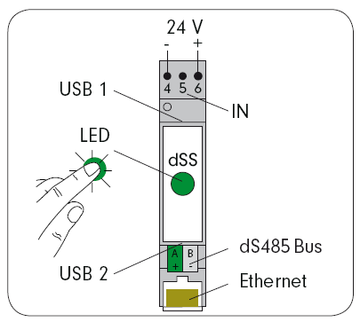

dem DSS wurde von einen Fritzbox Router ein IP Adresse zugewiesen, wenn ich den DSS in einem andren Objekt anschließe mit anderen Router zb. Netgear, wird der DSS nicht erkant. Habe versucht zu reseten 15sec. halten auf LED oder direct unter LED, geht nicht. bei Reseten von DSM ist ein klick zu erkennen, bei DSS nicht, ist das normal?
Siegi Gammel schrieb: > dem DSS wurde von einen Fritzbox Router ein IP Adresse zugewiesen, > wenn ich den DSS in einem andren Objekt anschließe mit anderen Router > zb. Netgear, wird der DSS nicht erkant. Habe versucht zu reseten 15sec. > halten > auf LED oder direct unter LED, geht nicht. > bei Reseten von DSM ist ein klick zu erkennen, bei DSS nicht, ist das > normal? Ich kann mir das nur so erklären, dass des "fremde" Router kein DHCP eingestellt hat. Er vergibt damit keine IP`s. Am Besten sich auf dem Netgear einloggen und nachsehen. Empfehlung: einfach zum Einrichten einen eigenen billigen Router zwischen Laptop und dSS schalten. Bei mir gab es bisher keine Probleme, die nicht relativ einfach lösbar waren. Ich Denke aber, das hat vermutlich nichts mit dem dSS als solches zu tun. Oder beim Testen mit dem dSS wurde evtl. dem dSS in den Systemeinstellungen/Netzwerk eine feste IP vergeben. Und wenn sich der Router nicht im gleichen Adressbereich befindet, findet er den dSS auch nicht. Man benötigt etwas Grundkentnisse in Netzwerktechnik. Das gehört heute eigendlich für jeden Fachmann aus der Elektrobranche zum Basiswissen. Zumindes müssen sich einige Kollegen etwas umstellen und sich da Fortbilden. Das mit dem Resetknopf: Ich hatte an einem Server das gleiche Problem. Neugirig, wie ich bin, habe ich den Server aufgeschraubt. Dabei habe ich festgestellt das ein, bei dem dSM unter dem Folientraster ein kleines Kunststoffplättchen eingebaut war, beim dSS hat es gefehlt. Nach Rücksprache mit Aizo-Hotline hat man mir ohne Probleme den Umtausch angeboten. Ich über Großhandel problemlos abgewickelt worden. Das nervigste dabei war das das Plättchen wieder in den dSM einzubauen (habe es ja wg. meiner Neugier geöffnet - nicht zu empfehlen!). Kleiner Hinweis noch am Rande: Drücken.. >5Sec. Neustart dSS (dSM) >15sec. Reset dSS mit passwort/IP-DHCP Reset Ich hoffe es hilft weiter.
Habe Heute neuer DSS bekommen , noch nicht angeschlossen. leider ein Cklik ist auch nicht zu Erkennen. wo er genau Resetet wird ist auch fraglich. In Handbuch auf Sete 33/115 steht --Um einen Neustart auszulösen, Muss der LED-Taster 5sek gedrückt werden- im beigefügten DSS Beschreibung steht --5sek Drücken... Neustart(taster unter der LED) also ich kann dort kein reset Taster erkennen.
Hier ebenso, beim DSS lässt sich kein Taster fühlen, beim DSM hingegen schon. Ich frage mal nach...
#2509510
Siegi Gammel schrieb: > also ich kann dort kein reset Taster erkennen. also das Bild in der Beschreibung, die man runterladen kann, ist doch eigentlich eindeutig, wo man drücken muss (Anhang) - falls im dss der Taster aber nicht ok ist, wird es nicht gehen
Siegi Gammel schrieb: > Habe Heute neuer DSS bekommen , noch nicht angeschlossen. > leider ein Cklik ist auch nicht zu Erkennen. > > also ich kann dort kein reset Taster erkennen. Die Erklärungen im Handbuch/Beschreibung sagt doch vom Prinzip das Gleiche aus. Nur mit verschiedenen Worten. Unter der LED ist definitiv ein Taster. Das Ding ist in dieser Richtung vollig identisch wie der dSM aufgebaut. Wenn auch bei der Ersatzlieferung kein "Klicken" zu spüren ist, dann am Besten mal die Aizo Hotline anrufen und das direkt mit dem Hersteller klären.
Den Resetknopf bei DSS ist nur zur erkenen, wenn er ziemlich auf hartem Untergrund moniert ist und man muss mit Gefuhl mit dem Finger Drucken. Bei schalten der Lichtobjekte mit dem IPad werden alle lichtklemmen angezeigt, Ich kann die unbebenen, schalten dimmen, stimmungen anlegen usw. Was mich stört, -ist die angezeigte tasterklemme, wie bekomme ich die weg. -die angeklickte Objekte werden dunkel angezeigt, beim ausschalten wird das ausgewählt Objakt Hell angeleuchtet, wenn ich zb. Alle Lichte ausschalte mit Gehen, Aus oder mit Taster, Erkennt das Programm es nicht, ich muss erst die Objekte Hell anklicken, um die wieder einzuschalten, wie kann ich es verändern .
Siegi Gammel schrieb: > Den Resetknopf bei DSS ist nur zur erkenen, wenn er ziemlich auf hartem > Untergrund moniert ist und man muss mit Gefuhl mit dem Finger Drucken. Dann hat sich das Problem ja erledigt. > Bei schalten der Lichtobjekte mit dem IPad werden alle lichtklemmen > angezeigt, > Ich kann die unbebenen, schalten dimmen, stimmungen anlegen usw. > > Was mich stört, > > -ist die angezeigte tasterklemme, wie bekomme ich die weg. Da die Tasterklemme (zumindest die mit 1-fach Eingang) auch einen Lastausgang hat, wird diese auch als Klemme dargestellt. Aber ich gebe recht, das es sinnvoll sein kann, nicht benutzte Klemmen auszublenden. > > -die angeklickte Objekte werden dunkel angezeigt, beim ausschalten wird > das ausgewählt Objakt Hell angeleuchtet, wenn ich zb. Alle Lichte > ausschalte mit Gehen, Aus oder mit Taster, Ich verstehe vermutlich die Fage nicht ganz (Der Teil mit dem gehen). Zumindest auf meinem Anroid handy habe ich nicht ungewöhnliches festgestellt. Außer vieleicht dass tatsächlich ein gedrücktet Szenentaster dunkel erscheint. Farblich umgekehrt wäre etwas logischer. Vermutlich sollen durch die hellere Darstellung dir Tasten besser zu sehen sein. > Erkennt das Programm es nicht, ich muss erst die Objekte Hell anklicken, > um die wieder einzuschalten, wie kann ich es verändern. ???? Ich nutze über das Handy eigendlich nur die Szenenaufrufe. Bis zum einzelnen Taster komme ich eingendlich nicht. Vieleicht hift eine genauere Beschreibung weiter. Oder ich bin einfach zu .... um das zu verstehen. ;-)
