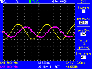

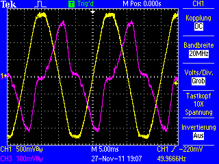

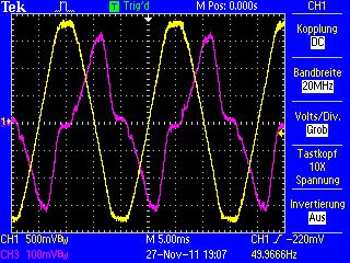

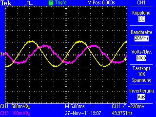

von Holler (Gast)
Hallo And.!,
mir fiel gerade ein, dass ich noch ein paar 10mH stromkompensierte
Drosseln von Reichelt vorrätig habe: sind nicht von Talema sondern von
RADIOHM und haben 1A Nennstrom statt die von Dir verlinkten 1,2A.
Ich habe die beide Spulen in Reihe geschaltet und vermessen, siehe
Oszi-Bilder. Die gelbe Kurve misst den Strom über einem 140-Widerstand.
Die Lila ist die über den Spulen abfallende Spannung.
Bis 3,5 mA (!) sind kaum Verzerrungen sichtbar. Bei über 10 mA sieht's
schon übel aus.
Also für deinen Zweck unbrauchbar.
