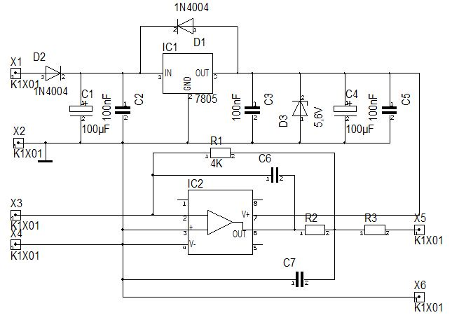

ich brauche Hilfe bei der Dimensionierung und der Auswahl der
Schaltung/OP.
Ich möchte den Ionisationsstrom eines Zündbrenners messen, um diesen
optimal ein zu stellen. Der Strom liegt im µA Bereich und leider haben
weder die Kunden noch wir die passenden Messwerkzeuge zur Hand. Nun war
die Idee einen "Adapter" zu bauen, damit ich/wir mit einem handelsüblich
Multimeter diese Messung durchführen können. Ich dachte an einen
Transimpedanzverstärker.
Kapazität des zu messenden Systems konnte ich nicht in Erfahrung bringen
Zu messen:
0-25µA
Strom ist DC und immer positiv
Bedingungen Schaltung:
Eingang 0-50µA
Impedanz <1kOhm
Ausgang 0-200mV
Zu messen mit Multimeter
Linearität von 1% ist mehr als ausreichend
Versorgung mit 9V Batterie
Wünsche: Einen OP, den ich auch beim Conrad bekomme, da ich mir schon
Gehäuse und andere Komponenten dort raus gesucht habe. Ausserdem sitze
ich gerade in Russland und möchte den Bestellvorgang etc. so einfach wie
möglich gestalten.
Für eure Hilfe und Tips schon mal vielen Dank.

>0-25µA>Strom ist DC und immer positiv>Bedingungen Schaltung:>Eingang 0-50µA>Impedanz <1kOhm>Ausgang 0-200mV>Zu messen mit Multimeter>Linearität von 1% ist mehr als ausreichend>Versorgung mit 9V Batterie
50uA*1kOhm = 50mV. Ein Verstärker x4 macht daraus 200mV. Die Schaltung
findet man in jedem Lehrbuch. Der OPV sollte wenig Offsetspannung haben,
ich sag mal 100V oder weniger. Bringt aber wenig, für diese Messung tut
es der 200mV Messbereich des Multimeters.
MfG
Falk
P S Von Russland lernen heißt siegen lernen!
Armin Basten schrieb:> Bedingungen Schaltung:> Eingang 0-50µA> Impedanz <1kOhm> Ausgang 0-200mV> Zu messen mit Multimeter> Linearität von 1% ist mehr als ausreichend> Versorgung mit 9V Batterie
Dann setz doch Deinen 1kOhm einfach an Dein 200mV-Multimeter
und schon kannst Du von 0,0...50,0 uA messen. Der 1kOhm
Widerstand sollte natürlich ein präziser Messwiderstand sein.
Viele Multimeter haben einen solchen 200uA-Bereich auch direkt
eingebaut.
Gruss
Harald

Willst Du Deinen Strom messen, oder aus Langeweile eine hübsche
OPV-Schaltung bauen? Zum Strommessen brauchst Du Deine Schaltung
jedenfalls nicht. Das Messergebnis würde durch die Zusatzschaltung
vielleicht sogar ungenauer.
Gruss
Harald
Klaus De lisson schrieb:> Hi Armin,> ob dir das wohl hilft ?>> http://www.alternatezone.com/electronics/ucurrent/>> Gruss Klaus
Klasse Klaus.
Vielen Dank!
Ich hätte zwar gerne meinen Entwurf benutzt, um etwas dazu zu lernen, um
zu sehen was ich falsch gemacht habe usw., aber damit werde ich jetzt
mal beschäftigen. Sieht interessant aus.
Danke nochmal.
