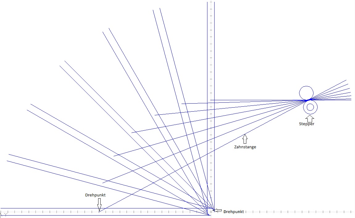

Gast #2462994
Dank Euch für die Tipps!
Ja, die 120 U/min sind richtig, habe es nochmal nachgerechnet.
Ja, der Motor wird wohl zu groß und damit zu teuer. Ich habe mir einen
Mechanismus ausgedacht, der das Gewicht hält. Damit werden die
Anforderungen an den Motor wohl geringer.
Im Anhang habe ich mal eine Skizze, wie diese sein könnte. Eine
Zahnstange wird per Zahnrad vom Stepper bewegt. Der Kreis über der
Zahnstange soll die Führung sein, die die Zahnstange auf dem
Stepperzahnrad hält. Ich hoffe, man kann verstehen, wie ich es meine.
Meint Ihr, das bringt was?
Gast #2463014
Du könntest natürlich auch einfach ein gegengewicht mit gleichem Moment
möglicht mit geringem hebelarm nahe der drehachse anbringen ... Dann
musst du nur noch die Trägheit überwinden und nix mehr heben ...
Gast #2463386
Martin Schröer schrieb:
> Mechanik vom Feinsten ... ;)
lese ich da eine Spur von Sarkasmus zwischen den Zeilen? :-)
Das Prinzip könnte doch aber funktionieren?
Das ist auch noch eine Idee! Kann man da ungefähr sagen, um wieviel
kleiner der Motor da wird?
Gast #2463407
Prüfe, ob ein Zahnriemenantrieb möglich ist: kleines "Ritzel" am Motor,
(ca. 4 mal so) großes Ritzel am Drehpunkt der Stange.
Vorteil: konstantes Drehmoment unabhängig vom Drehwinkel.
Wie ist das mit den 120 U/min gemeint?
Erklär mal bitte konkret, was Du machen willst.
Sei Dir aber bewußt, wenn Du tatsächlich eine 125 ms-Zykluszeit haben
willst, ist das ein anspruchsvolles Projekt.
Gast #2463422
Klar kann man, wenn man mal die dynamischen und statischen Kräfte
ausrechnet. Mit welcher Winkelbeschleunigung soll denn deine Mimik
arbeiten? Zeige doch mal ein Winkel-Zeit-Diagramm zu dem vorgesehenen
Bewegungsablauf.

> kleineren Winkel fahren kann....
> Dank Euch!
Deshalb habe ich dass hier geschrieben. So als Abschluss.
Jetzt Kämpfe ich ja nur noch mit den "Angreifern".
Damit hör ich jetzt aber auch auf und baue lieber am Prototyp.
@Kritiker
Ich muss dir in vielen Teilen deines Beitrages Recht geben!
