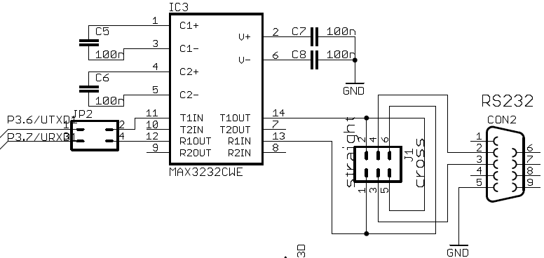

Hallo zusammen!
Die Suchfunktion hat mich leider nicht weitergebracht. Es steht viel zu
max3232, aber mir hats nicht geholfen.
Seit einiger Zeit befasse ich mich mit MSP430. Die Platine ist mit einem
Seriellen Stecker bestückt, welches ein max3232 verpasst bekommen hat.
Jetzt kommt nun das folgende Problem. Am Oszilloskop sehe ich bei Rin1
(pin13) ein Signal. Bei Rout1 kommt allerdings kein Signal mehr raus.
Dieses Signal brauche ich aber um den MSP430 anzusprechen.
Was kann ich jetzt nun tun? Bin da noch etwas unbeholfen, was messen und
prüfen angeht. Könnt ihr mir bitte helfen, wie ich weiter vorgehen kann?
Wie stelle ich fest, ob Max3232 noch funktioniert?
Gruß colin
von H.Joachim S. (crazyhorse)
Dass der aber noch einen Vcc und Gnd-Anschluss hat, hast du beachtet?
von colin (Gast)
Die beiden Anschlüsse sind verbunden. Da kann ich auch eine Spannung
messen!
von Dietrich L. (dietrichl)
Da fällt mir nur noch ein:
Schaltungsfehler, Kurzschluss, Unterbrechung, IC kaputt...
Schwingt denn wenigstens die Ladungspumpe (Spannung an V+ und V-)?
Gruß Dietrich

von Roland H. (batchman)
Und der 5. Kondensator von VCC nach GND ist auch dran? Mach' doch mal
ein Foto von dem ganzen Aufbau.
Welcher msp430?
Bist Du sicher, dass es nicht an der Software liegt? Source code?
von Simon A. (testnetz)
In deinem Schaltplan hast du nur normale Kondensatoren verwendet.
Sollten das nicht Elkos sein?
von Torben (Gast)
Nein die Type arbeitet einwandfrei mit 100nF.
Fehlersuche:
1. Jumper JP2 (Pin 1 - 2 u. Pin 3 - 4) entfernen.
2. Jumper JP2 Pin 2 und 4 brücken
3. Hyperterminal öffnen und ein paar Buchstaben auf den richtigen
Comport senden, jetzt solltest du ein Echo erhalten, dann arbeitet der
Pegelwandler einwandfrei.
Sollte es immer noch nicht laufen dann:
1. Jumper JP2 (Pin 1 - 2 u. Pin 3 - 4 / Pin2 - 4) entfernen.
2. Pin 2-3 an der D-Sub Stecker / Buchse brücken
3. 3. Hyperterminal öffnen und ein paar Buchstaben auf den richtigen
PC einwandfrei.
Messen kannst Du folgendes:
VCC sollte bei 3,3V o. 5V liegen
Pin2 am Max sollte so ca. bei +5 liegen
Pin3 am Max sollte so ca. bei -5 liegen
Wenn Du hast messe Pin 2 und 3 mit einem Osziloskope, wenn deine
Spannung kurzzeitig einbricht, dann prüfe C5 und C6 auf richtige
verbindung zum IC.
von colin (Gast)
Roland H. schrieb:
> Welcher msp430?
Ich wunderte warum der MSP430F1611-Code von TI nicht funzte. Also habe
ich alle Jumper entfernt und Buchstaben mit Docklight gesendet und
stellte fest, das nur Pin3 (J1) bzw. R1IN  (IC3) Signale empfängt. Nur
an R1OUT kommt garnix an.
Macht keinen Sinn, weil ich an R1OUT eh nix empfange. Aber vielleicht
sollte ich das sowieso mal versuchen. Könnte an der Leitung liegen. Gute
Idee, Torben
Wenn ich am JP1 Pin 3-4 verbinde, dann bekomme ich ein Echo. Demnach
scheint der Rechner einwandfrei zu arbeiten. Aber du meinst, das ich vom
JP2 Pin 2-3 an D-Buchse brücken soll? So könnte ich ja feststellen, ob
mein Max3232 defekt ist oder nicht? Die Fehlersuche werde ich morgen
nochmal genau befolgen.
Das werde ich morgen im Labor machen.

von colin (Gast)
ich melde mich wieder zu Wort. Mein Max funktioniert! Am Oszilloskop
habe ich die Signale deswegen nicht mehr empfangen, weil die Spannung
kleiner wurde. Insofern falsch getriggert.
Nun habe ich SW-seits ein Problem. Hier der Code
